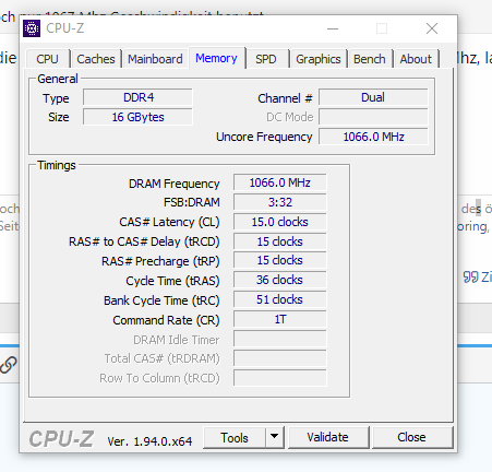

Hallo, ich habe einen PC mit einem x470 Gaming Plus mainboard und einen Arbeitsspeicher TridentZ 3200 Mhz cl 14-14-14-14-34
https://gyazo.com/25c9cb203cea0421e5fe56499a0d5c84
Auf dem Screenshot kann man sehen das er jedoch nur 1067 Mhz Geschwindigkeit benutzt.
Im Bios habe ich schon versucht umzustellen auf 3200 Mhz und die Taktrate cl14... einzugeben jedoch restartet sich dann der PC 3x und die Einstellungen werden zurückgesetzt...
Kann mir jemand helfen und am besten so wenige Fachbegriffe wie möglich kenne mich nämlich nicht so gut aus...
Danke schon einmal im vorraus

Dort steht 1066.0 MHz
Und das komische ist dort seht jetzt 15-15-36-51 also als clocks aber ich habe 14-14-14-14-34 steht auch auf dem RAM... doch wenn ich es ändere bios halt wieder restart und alles reset und bei CHannel steht Dual

Ryzen 7 2700x

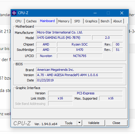

schau mal bei CPU-Z unter "Mainboard", da steht die installierte BIOS-version.

Ich werde mal schauen ob er ein Profil dafür hat, eine Sekunde und hier die Infos vom Mainboard als png
