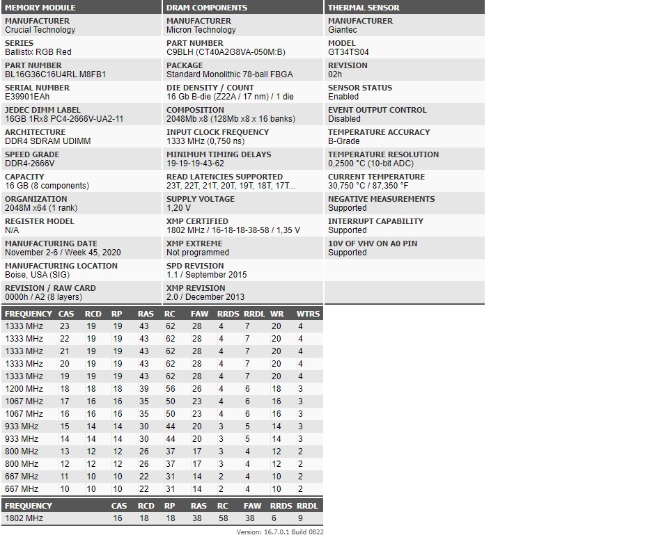

Hier der Report vom Taiphoon Burner:
Habe jetzt den Takt 2 Stufen höher auf 2800 gestellt und die Spannung auf 1,35V gestellt und das ist das erste Mal, dass er überhaupt startet. CPU ist ein Ryzen 5800X und Mainboard Asrock X570 PG Velocita

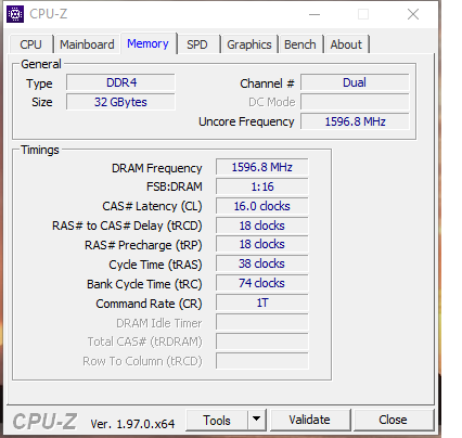

So. Doch noch ein wenig rumgewerkelt. Der Ram läuft jetzt auf 3200 Mhz. Mit den Primary Timings, die er leisten können soll.
