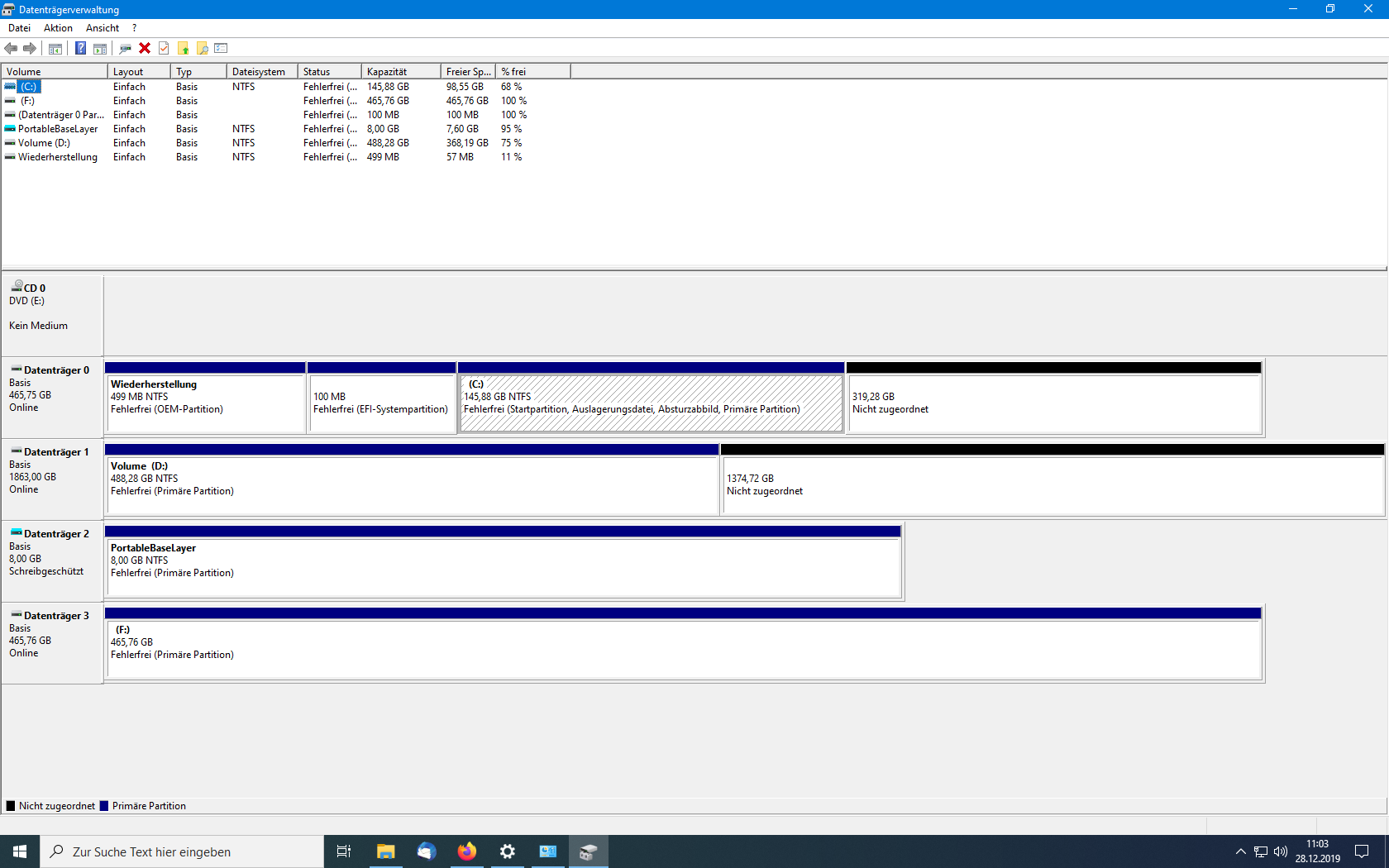

In NTFS formatiert? Lt. Fehlermeldung ist FAT32.
wie viele Partionen in welchem Format sind in deinem System? Laut Fehler hast du FAT32 irgendwo, für eine Windows Partition wäre das eher ungünstig resp. ungewöhnlich

Thunderbolt431 schrieb:
Ich habe eine Partition glaube ich.
Welches Laufwerk soll das denn sein? Das mit der 8GB Partition?
BTW: Du verschenkst gut 1,7 TB Speicherplatz. Das würde ich ändern, und Partitionen erweitern, oder erstellen.

  • Windwos 7
  • F ist FAT32
  • bei C und D Festplatten ist der meiste speicherplatz nicht zugewiesen
  • windows eingen sicherung verwenden
  • USB stick 8GB mit NTFS geht auch gar nicht dadurch wird der langsam FAT32 oder exFAT ist hier richtig
das machst du grade alles falsch

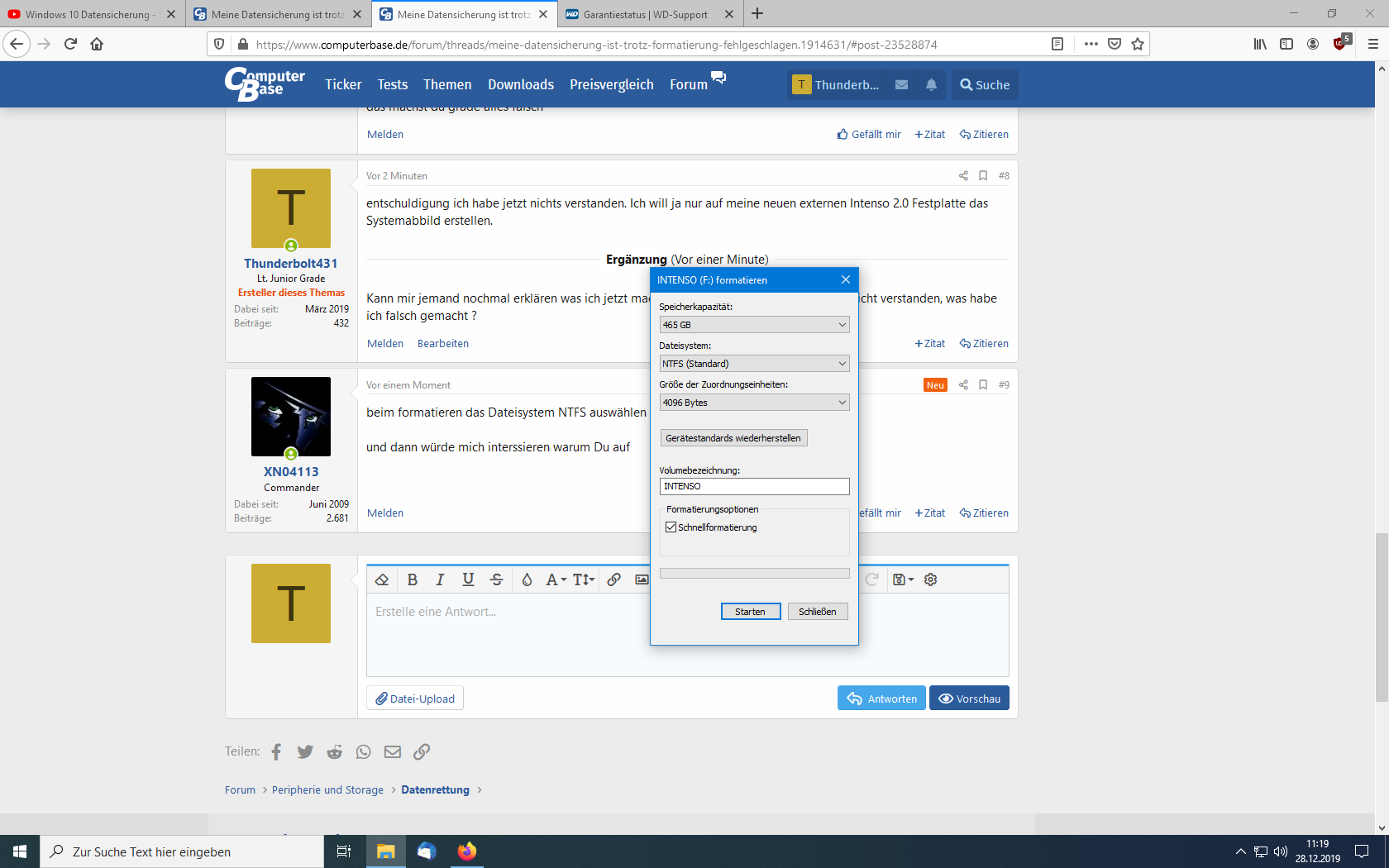

beim formatieren das Dateisystem NTFS auswählen
und dann würde mich interssieren warum Du auf Datenträger 0 und 1 so viel ungenutzen Speicher hast?
Finde zuerst mal heraus, welchen Laufwerksbuchstaben deine neue externe Platte hat.
Dann entfernst du die vorhandene Partition, erstellst eine neue und formatierst sie mit NTFS.

Sollte jetzt mit NTFS gehen.
ok die externe Festplatte habe ich jetzt mit NTFS formtatiert. Dürfte ich noch Fragen wie ich jetzt die Datensicherung richtig mache ?

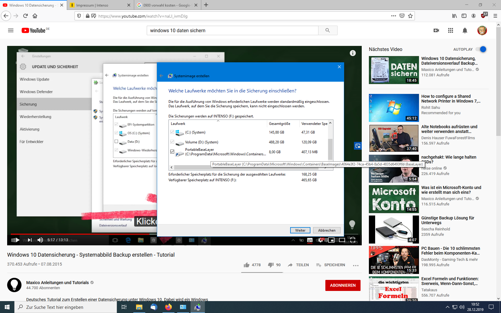

ok habe die Ursache herausgefunden. Das Problem war, dass ich bei der Sicherung Portable Bayse Layer ebenfalls angekreuzt habe.
Was zur Hölle das auch sein mag. Weiß jemand was dieser Portabe Bayse Layer überhaupt ist ?
Hallo
Portabe Bayse Layer = Sandbox von Windows 10 1903 (seit dem April 2019 Update).
