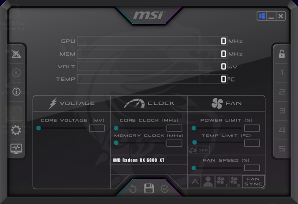

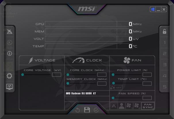

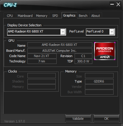

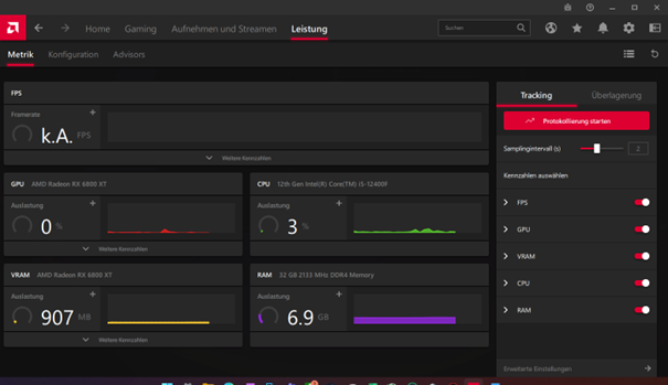

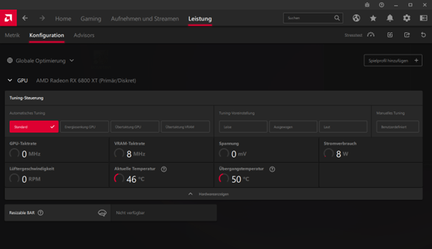

Hallo, ich hab gestern meine RX 6800 XT OC Edition (TUF ASUS) eingebaut, das ist ein richtiges Biest, upgegraded von einer RTX 3050, nur kommt mir die Frage jetzt auf wieso bei MSI Afterburner nichts angezeigt wird, anfangs schon, dann Treiber installiert, den empfohlenen und auf einmal war alles Nackt, beim ASUS Cpuid auch nichts zu sehen von den Werten, beim Overlay Ingame von MSI Afterburner wird mir nur noch die GPU Auslastung angezeigt, keine Parameter für Temperatur und co, sehr seltsam.
Die Karte wird bis zu 82° Heiß bei fordernden Games, wobei die Lüftergeschwindigkeit irgendwas von 2700 rpm anzeigt, aber nichts zu hören, beim erstmaligen Starten von Spielen, hats extrem nachgeruckelt bis irgendwie alles geladen hat, das hat sich dann wieder gelegt, ist das alles Normal, oder wie kann ich das verstehen, und ist der Optionale AMD Treiber stabil?
PS: Die RTX 3050 wurde maximal 72° heiß sowie die CPU, jetzt geht beides maximal auf 82°

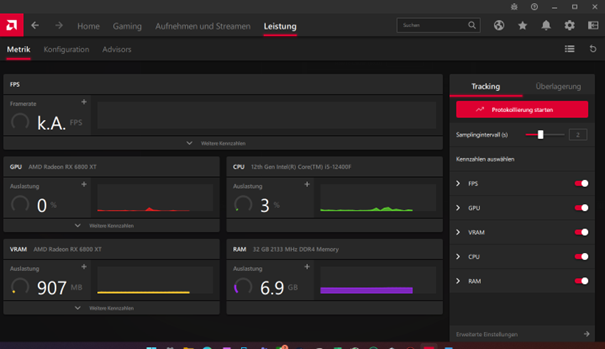

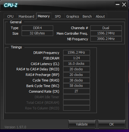

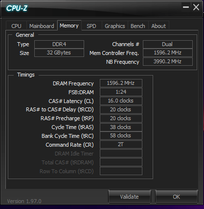

Der RAM wird mir auch im AMD Menü mit 2133Mhz angezeigt, obwohl das XMP Profil an ist, und überall sonst auch auf 3200Mhz läuft?

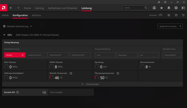

Und ist es Sinnvoll Reziseable Bar einzuschalten mit einem Intel Prozessor und AMD Grafikkarte?
Die 6800 XT produziert aber auch etwas mehr Abwärme.

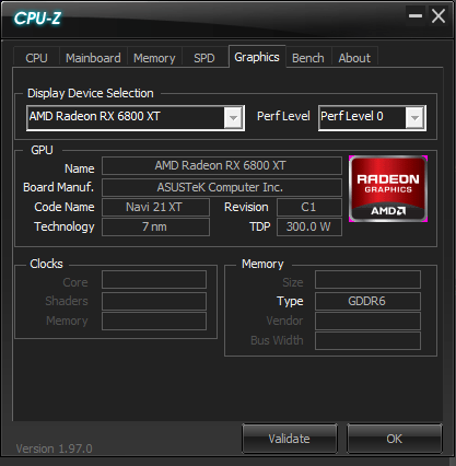

Solange dir bei CPU-Z DDR4-3200 angezeigt wird, ist alles gut.

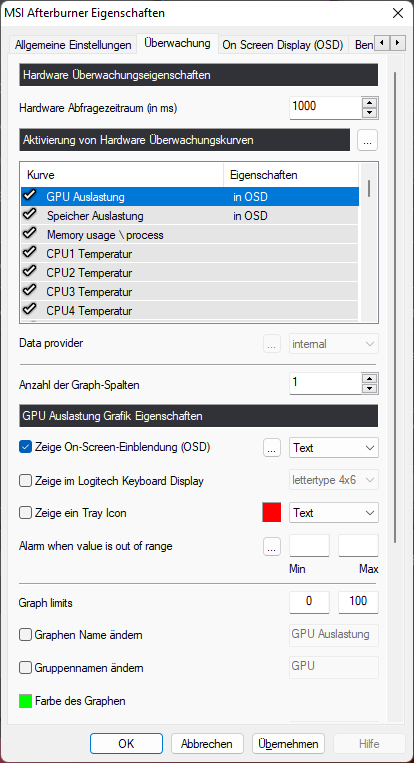

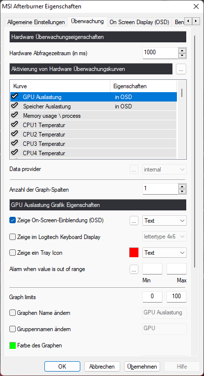

Dann schau in die Settings vom Afterburner (Überwachung).

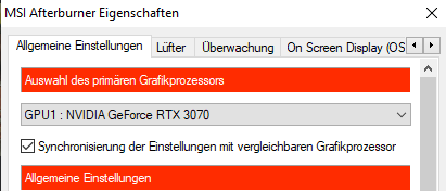

Moin,

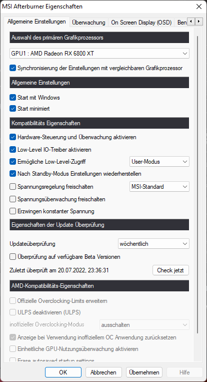

ist in den MSI Afterburner Einstellungen die richtige Grafikkarte eingestellt? Wie bei mir meine RTX3070?
Ja, ist sinnvoll. Wieviel von den Verbesserung ankommen ist wieder etwas anderes. Schaden tut es jedenfalls nicht.

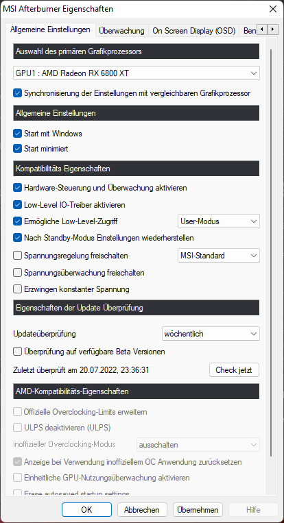

Ansonsten kannst du noch die IO-Treiber Einstellung checken:
Ja die richtige Grafikkarte ausgewählt, hatte auch vorher mit der RTX 3050 das Problem, das auch nur die FPS angezeigt werden obwohl ich auch Min,Max,Avg in OSD aktiviert hatte, sehr komisch alles, und Danke für die Antworten
Das war schon standardmäßig aktiviert :)

Welche Version vom Afterburner ist installiert?
Wahrscheinlich macht es einfach Sinn mit dem DDU mal alles an Graka-Treibern platt zu machen und den AMD Treiber neu zu installieren. Wechsel von NVDIA zu AMD oder anders herum kann immer abenteuerlich sein.

ich würde erst mal den MSi Afterburner neu installieren, nach dem Wechsel von Nvidia auf AMD.
Reaktionen: Aduasen und Deinsensai
Schmeiss AB von deinem System runter. Mit einer AMD-Karte ist der mehr als überflüssig. Der im Treiber integrierte Wattman bietet alles was wichtig ist und noch mehr.
Reaktionen: Greenpeople, Deinsensai und kachiri
Ich hatte die letzen Jahre nie Probleme mit den Treibern, auch nicht beim wilden hin und herwechseln von AMD und Nvidia. Bei AMD würd ich mir den AB sparen, der Treiber bringt die wichtigsten Anzeigen mit.
RBar schadet eigentlich nie.

1.) Einmal alle Treiber (auch die inzw. installierten AMD-Treiber) mit DDU sauber deinstallieren.
2.) Afterburner deinstallieren
3.) AMD Treiber installieren und Wattman nutzen.
Reaktionen: Deinsensai und Demon_666
Das Overlay vom AB ist um Welten besser als jenes von Adrenaline. Rein fürs OSD kann man AB also ruhig behalten.
