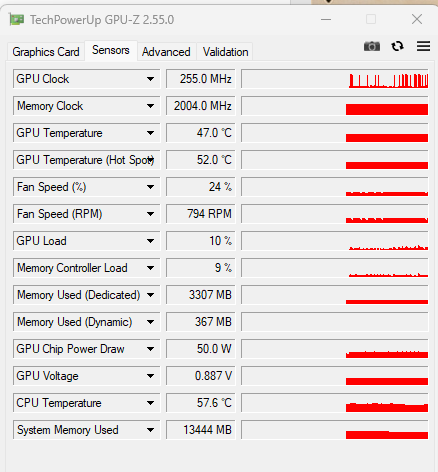

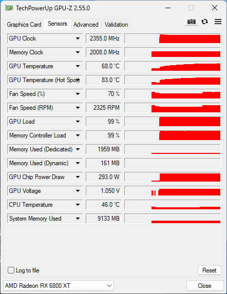

Beigefügt sind noch zwei Bilder von Gpu-Z
Bild 1: Verhalten während eines Stresstest (Furmark)
Bild 2: Verhalten in genanntem Spiel (Valorant)

Wann wurde Bild 2 gemacht? Nachdem raustabben? Scheint so, denn im Graph erkennt man auch höhere Taktraten. Wenn auch nicht die Maximalen. Aber ein Pferd springt halt nur so hoch, wie es muss.
Ausgeschlossen, dass die CPU limitiert?
Bild 2 wurde direkt nach dem Raustabben von Valorant gemacht, binnen 5 Sekunden.
Die Grafikkarte lief zwischen 400 und 1000mhz im Peak, während eines ´´Deathmatch´´.
Die FPS lagen wie bereits gesagt zwischen 200 und 500fps. Da es sich um ein ´´eSports´´ Titel handelt, der generell keine aufwendige Grafik hat, machen die Einstellungen da leider keinen Unterschied. Egal ob alles auf niedrig, oder alles auf Hoch, FPS und Taktraten der GPU sind so ziemlich die gleichen.
Die höheren & niedrigeren Taktraten im Graphen sind ja genau das Problem .. Wenn im Spiel gerade nicht viel los ist, taktet sie runter, und das teils SEHR WEIT. Ist mehr los, taktet sie etwas höher - und bei diesem Rauf & runtertakten entstehen ja die Probleme, die sich in Stutters äußern. Verschweigen tu ich gar nichts gekonnt, denn wer, wenn nicht ich, möchte eine Lösung für MEIN aktuelles Problem ?
Edit: Das Spiel ist übrigens so eingestellt, dass es beim Raustabben dennoch FPS unlocked weiterläuft, extra im Borderless-Window. Die End-Taktraten von dem Bild kamen also nicht erst, als das Spiel beendet wurde.
Edit 2: Das Rauf & Runtertakten lässt sich auch nicht lösen, indem ich in Adrenalin die MIN-Mhz anhebe, da die Karte wohl am Schwanken ist zwischen Idle & Nutzung, und nicht zwischen ´´Brauch ich viel, oder reicht etwas weniger´´

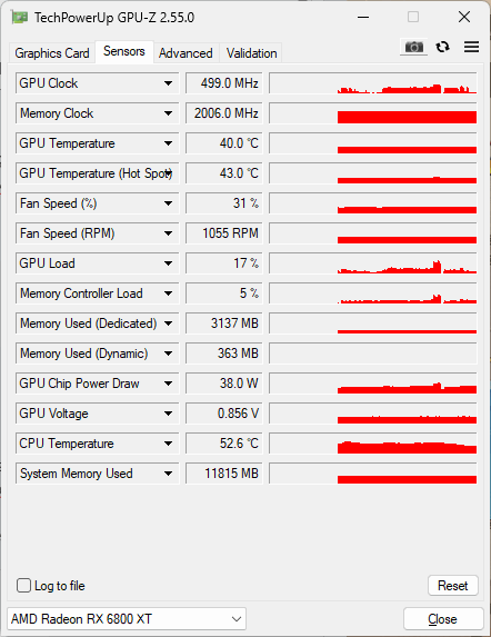

Eine Sache hat die Änderung in Adrenalin doch bewirkt - Die Grafikkarte Taktet jetzt nicht mehr bis 1000mhz im Peek, sondern bis zum eingestellten Takt von 2000mhz. Allerdings ist das eher schlimmer als Besser, denn bei jedem Aufeinandertreffen Taktet sie auf 2000mhz hoch, und direkt im Anschluss wieder auf 300-500mhz runter, welches die Stutters nur noch schlimmer machen, als besser.
Edit: Was mich auch wundert ist, dass der Watt-Draw derselbe ist, auch wenn die Grafikkarte den Takt anzieht. Oder liegt das einfach nur daran, dass die Auslastung dennoch so niedrig ist, und nicht spiked ?
