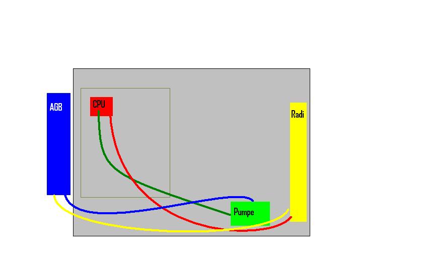

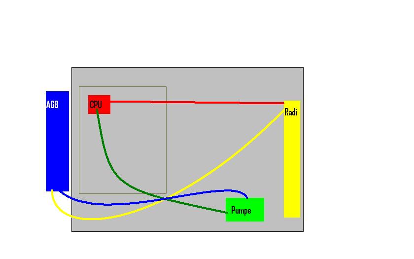

So, es tauchte eine weitere Frage auf, als ich das ganze mal schön skizziert habe.
Hier ein Paint, um zu verstehen, was mich auf meiner Skizze verwirrt Hat:
- Also, der AGB ist hinten, aussen am Gehäuse angebracht. (könnte auch innen sein, aber die Optik gefällt mir so gut, dass der aussen hinkommt. :) )
- Die Pumpe kommt vorne in den HDD-Käfig auf das Sandwich! (Könnte aber auch anders platziert werden, hauptsache am Boden irgendwo!)
- Der CPU-Kühler kommt auf die CPU, daran lässt sich nicht rütteln :lol:
- Radiator kommt nach vorne, braucht dort 9 bis 10 der 12 5,25"-Schächte.
Eigentlich möchte ich die Schacht-Blenden drauflassen, aber das wird wohl nicht klappen, weil der Radiator 2-4mm rausschaut, wie ich gemessen habe.
Nun hat der Radiator Ein- und Auslass auf der gleichen Seite, was zwei Möglichkeiten auftut:
Anschlüsse OBEN oder Anschlüsse UNTEN!
Im Aufbau-Schema der FAQ sind die Anschlüsse oben angeordnet, glaube aber nicht, dass das eine grosse Rolle spielt, leistungsmässig. (Diese Konstellation dürfte sowieso 300-400l/h Durchfluss schaffen, wenn ich mir die Durchflusstests aller Komponenten anschaue :king: )
Ich weiss nicht, was (rein optisch) schöner wäre.
- Wenn die Anschlüsse unten sind, habe ich weniger Schlauch "im Weg" und nur die zwei, die von unten zur CPU gehen, sieht man wirklich.
Dann könnte man so "Stege" einsetzen, die den verlauf am Boden entlang schön ordnen?!
-Wenn sie oben sind, sieht man mehr von der eigentlichen Wasserkühlung, finde ich.
Was meint Ihr, was wäre klüger?
PS: soll ich so einen Thermosensor anschaffen, um den Überblick über die Wasser-Temp zu haben?
Inline-Sensor
Macht sowas Sinn?

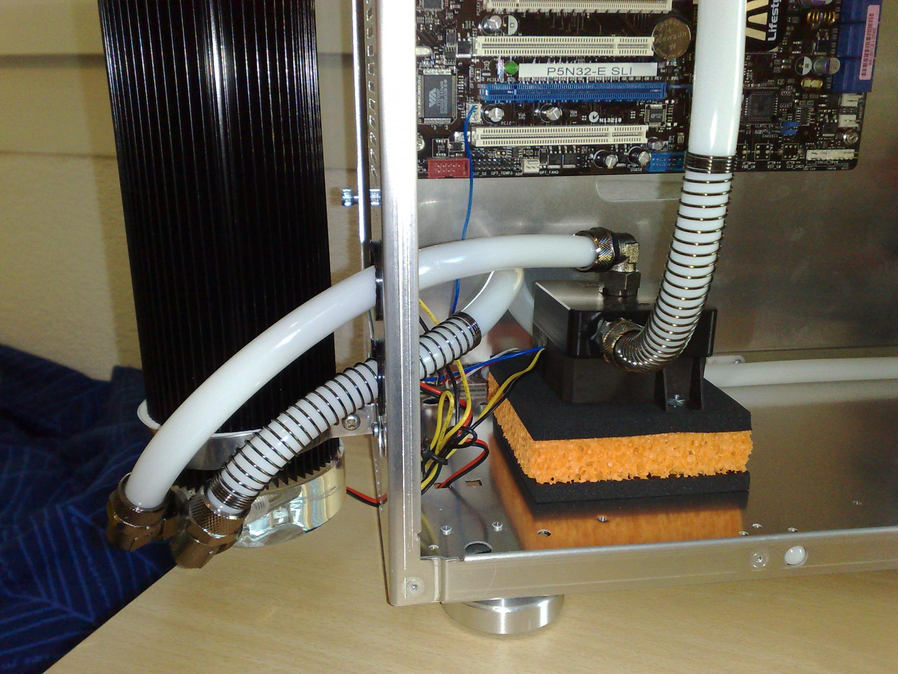

Was heute Abend geschah:
1. Der weisse Mastercleer-Schlauch wurde am AGB befestigt:
Die Feder dient nur der Optik, und zum Schutz vor Nagern (lol), weil der Schlauch aussen verläuft!
Der zweite Schlauch verläuft etwas ungünstig und knickte ein, weshalb der Einsatz einer Feder hier eh zwingend notwendig gewesen wäre.
2. Der Schlauch geht Innen durch (an der Rückwand entlang) zum Radiator:
3. Das lange Überlegen, wie und wo ich die Pumpe auf Ihrem Shoggy-Sandwich (ÜBER-Entkopplung!) hat sich IMHO sehr gelohnt, denn nun steht die Pumpe, wie ich finde, perfekt platziert.
4. Das Ganze schaut nun so aus:
5. Hier kommt dann der CPU-Kühler hin, die Grafikkarte wird in naher Zukunft gegen eine Radeon HD 5870 2GB mit Wakü-Aufsatz getauscht.
Vorteil der Pumpenposition und Ausrichtung:
Der Einlass ist drehbar, der Schlauch zum AGB sehr kurz gehalten.
Der Auslass geht nach vorne weg, sodass der Schlauch ziemlich gerade vertikal zur GPU und von da aus weiter vertikal zur CPU verlaufen kann.
Grosser Nachteil:
Der Auslass des AGB's (der, der weiter hinten ist, nach unten rausgehend!) SOLLTE höher sein, als der Einlass der Pumpe, beim Befüllen, um Ansaugen von Luft zu verhindern.
Meine ersten Gedanken hierzu: vielleicht funktioniert das ja wie bei einer Toilettenspülung und der fast gefüllte AGB drück das Wasser in die Pumpe?!
Ansonsten muss ich den Tower halt sehr steil kippen, beim einfüllen.

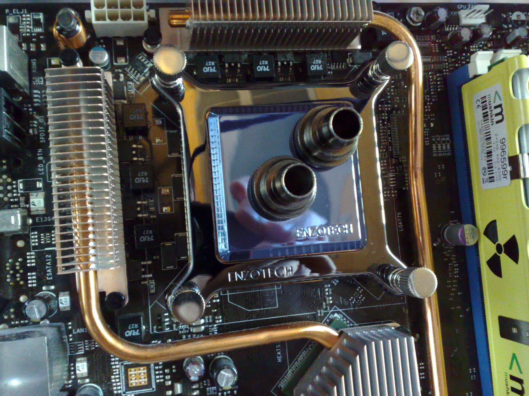

Sobald ich das Molex-Stromkabel habe, gibt's den CPU-Block drauf und dann kann's losgehen!

Das Problem ist nicht das Ansaugen von Luft, sondern vielmehr das Wasser überhaupt deine Pumpe erreicht. So musst du das Gehäuse beim Befüllen kippen / neigen, damit Wasser überhaupt erstmal zur Pumpe kommt.
Wieso drehst du den AGB nicht um 180°?
Zumindest musst du mit Auslass über den Pumpeneinlass liegen!
Kannst du mir einen Gefallen tun?
Wie hoch ist denn die Pumpe inkl. Anschluss?
Das Wasser läuft solange in das System, wie irgendwo Luft entweichen kann und der Pegel überall gleich ist. Da die Pumpe ganz unten im System ist wirst du keine Probleme bekommen, das Wasser zur Pumpe zu bekommen.
Aber eine Frage, zum dritt- bzw. viertletzten Bild.
Der Schlauch der durch den unteren Einlass am Gehäuse geht sieht mir arg gebeutelt aus. Warum drehst du den hinteren Einlass/Auslass am Radi so, dass er nach oben zeigt und führst den Schlauch durch den oberen Einlass?
Würde so vom dem was ich sehe her wesentlich besser passen.
@devilinside: Warum muss man mit dem Pumpeneinlass über dem AGB-Auslass liegen?
Der Wasserspiegel liegt im AGB ja sicher 20cm über dem Pumpeneinlass, das sollte doch reichen, das Wasser da "hoch" zu drücken?!?!
Oder verstehe ich das jetzt ganz falsch?
devilinside, weil der AGB meines Wissens nicht für einen Kopfüber Gebrauch gedacht ist, vor allem, weil dadurch die Kühlleistung flöten ginge. (und der bringt immerhin 1 bis 2°C :p )
Die Höhe der Pumpe kann ich dir sagen, wenn ich den Rechner wieder aufmache, für den CPU-Kühler-Einbau.
CHaos.Gentle, das ist DIE Idee!

Habe heute alles fertig zusammengebaut und befüllt.
Den AGB habe ich nun so angeschlossen.
Ich werde noch mehr Federn bestellen (wenn der Kühler für die GPU geordert wird, was aber Dezember werden dürfte (Fermi-Release und somit Preissturz bei ATi (hoffe ich!))
Für den AGB (einheitlicheres Bild) und beim CPU-Block auch eine.
https://www.computerbase.de/forum/attachments/schlauch-agb-neu-jpg.159912/
Ich weiss noch nicht, ob ich den Schlauch "Radiator -> AGB" vor der Pumpe durchziehen soll, weshalb es etwas länger ist, noch!
Ausserdem wird der Schlauch "CPU -> Radiator" vertikal nach unten fallen, parallel zu dem Pumpe - > CPU.
Aber momentan sind die HDD's noch im Rechner und ich brauchte Platz, da am Boden :D
Gut, soweit war alles prima, ich füllte ein und startete (ohne Kippen, funzte prima!)
Plötzlich fängts im AGB an zu schlürfen und "rülpsen" und der ist leer.. (ich schau schon in Panik beim Radiator, ob da jetzt 500ml Wasser rauskommen.. nix..
offenbar hat das den Radiator gefüllt.
ich gebe also weitere 500ml MilliQ nach.
der AGB sprudelt noch immer..
Ich frage mich, wie hoch muss man den befüllen?
Momentan sind anch oben etwa 3cm Luft, bis zum Deckel.
Ist das zu viel Luft?
Manchmal höre ich die Pumpe nämlich gurgeln, jetzt!

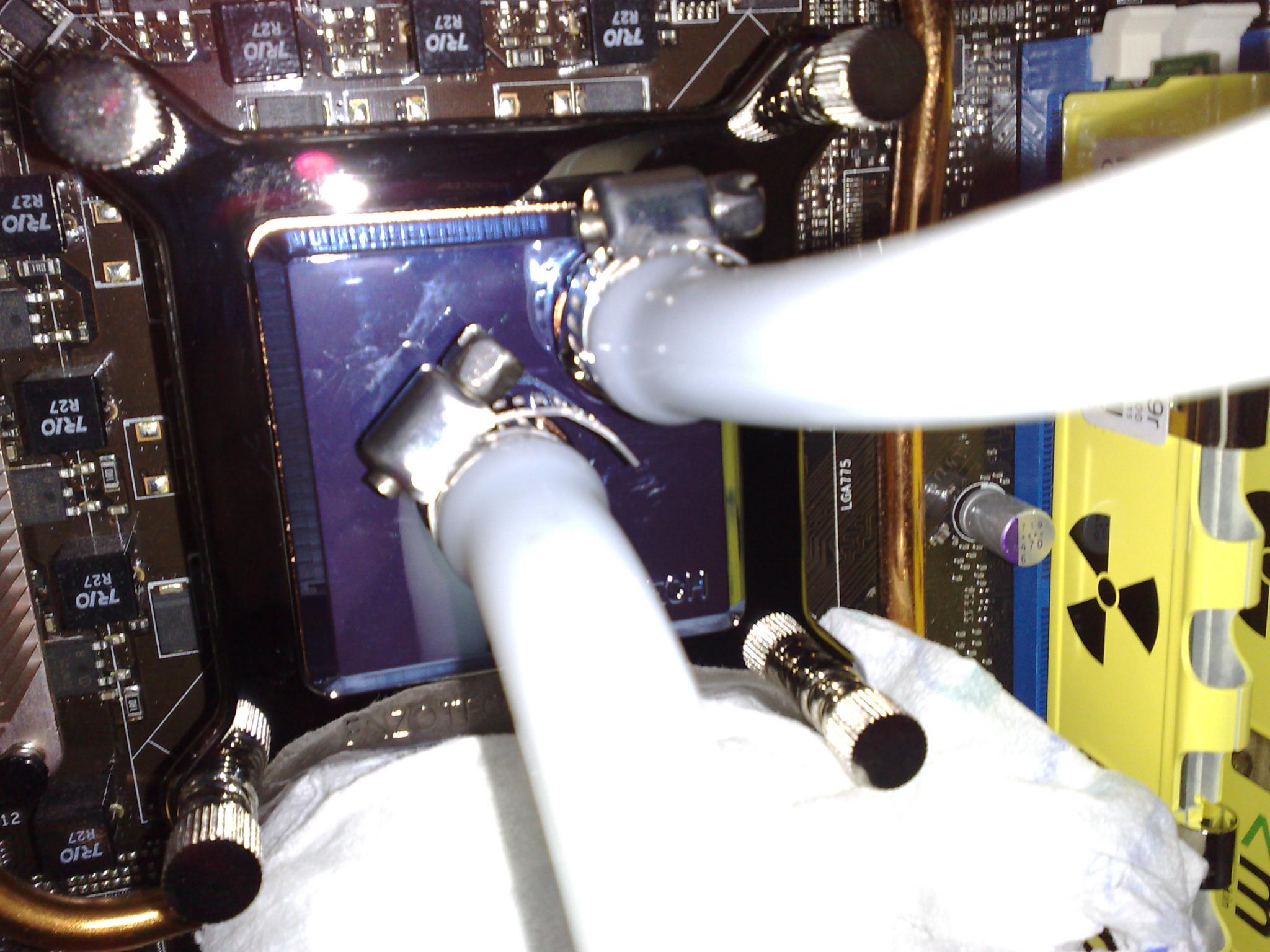

https://www.computerbase.de/forum/attachments/cpu-block-jpg.159913/
Der CPU-Block war nicht dicht (tropfte leicht), weil die gekauften Anschlüsse zu breit sind, an der Aufsatzfläche, wo die blaue kappe auf dem Kühler Ausschnitte hat.
Habe darum die originalen draufgetan, mit Klemmen.. und beschlossen,d ass die Löcher vergrössert werden, sobald die GPU hinzukommt und ich das Wasser ablassen muss.
Ich habe gesehen,dass mein als "defekt" gekauftes Mainboard (P5N32-SLI SE Deluxe) die gleiche Mainboard-Kühlung hat, nur in schwarz.
Werde ich noch vertauschen, da ich Kupfer nicht mag :D

Der AGB kann aber nicht höher!
Warum muss denn der höher hinauf?
Die Pumpe muss der tiefste Punkt sein? Warum haben dann so viele die Pumpe im Deckel oder aufem Mainboard-Schlitten und so?
Und welche Steigung im Schlauch meinst du jetzt?
AGB nach Pumpe oder Pumpe -> CPU ?
Ich verstehe nicht ganz, warum das so schlecht ist?
Kommt das Blubbern daher? :(
Die Pumpe muss den tiefsten Punkt haben, vom AGB her gesehen. Du kannst auch den AGB an die Zimmerdecke hängen und die Pumpe auf den Gehäusedeckel packen.
Es ist halt das Problem dass das Wasser zu der Pumpe hinfließen muss, also must du beim Befüllen jedesmal kippen, aber bei dem Bogen wird es sehr schwer das Wasser zur Pumpe fließen zu lassen - trotz des Kippens.
Warum muss das Wasser zur Pumpe fliessen, beim Befüllen? :freak:
Ich habe das Wasser eingefüllt, und sobald der Pegel im AGB die Höhe der Pumpe überschritten hat, floss das Wasser "aus dem AGB" in die Pumpe und bis zum Radiator durch, wenn ich das richtig in Erinnerung habe.
(klar, man sieht das Wasser nicht, aber der Spiegel im AGB sank stärker als dass das nur die Pumpe sein konnte, die sich da füllte :D )
Solange der Pegel im AGB höher ist, will das Wasser ausgleichen und im ganzen System auf die gleiche Höhe kommen, also füllt sich jeder Schlauch bis auf diese Höhe mit Wasser.
Und da der AGB so hoch ragt, ist das kein Problem.
Dadurch erklärt sich imho das Blubbern aber nicht ;)
Luft im Radiator?
Muss ich den PC auf den Kopf stellen?
Ah, ich sehe gerade doch noch eine Möglichkeit..
Ich könnte den AGB da einiges weiter oben befestigen, wenn ich die Klemmen BEIDE nur einseitig festschraube.
einziges Problem:
Wenn ich den AGB jetzt so hoch packe, wird er zwar von Luft angeströhmt, diese ist aber keineswegs kühl ;) (der 120er Auspuff aus dem Gehäuse, da aber die Luft von aussen ins Gehäuse durch den Radiator geht, dürfte es da drin nicht gerade frisch sein.
Vielleicht mache ich das dann, wenn die GPU drankommt.
Vor allem, weil das nicht zwingend notwendig ist (das Wasser lief beim Befüllen ja gut in die Pumpe :rolleyes: )
Der AGB bringt ~ 1°C Temperaturvorteil, hab das Ding selber. Also kann man vernachlässigen, vielleicht ist er sogar trotz wärmerer Luft sogar besser. Setz doch die untere Halterklammer einfach über die Schlauchdurchgänge und schieb den AGB etwas nach oben.
Und die Pumpe kann das Wasser halt nicht selbstständig ansaugen und wer sagt dir dass das Wasser nicht durch den anderen Anschluß anderswo ins System fließt trotz des Steigröhrchens.
klar fliesst das Wasser auch in den anderen Schlauch rein, das habe ich schon auch festgestellt, aber bis zum Radiator und weiter eben nicht ;)
Ich werde den AGB höhersetzen, auch weil ich etwas Angst um ihn habe, so nah am Boden!
