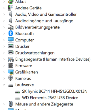

Gerätemanager Haken bei Ansicht und ausgeblendete Laufwerke anzeigen. Nur dann wird ein USB Festplatte angezeigt aber ich kann trotzdem nicht drauf zugreifen, denn es wird Fehlercode 45 angezeigt "nicht angeschlossen". Wenn ich den Haken nicht setze wird sie noch nicht einmal im Gerätemanager angezeigt....so kann man doch nicht arbeiten :-(
Wenn ich dann so 20 mal den USB Stecker raus und reinstecke wird die externe USB Festplatte irgendwann mal angezeigt und ich kann dran arbeiten...bis zum nächsten Mal.....

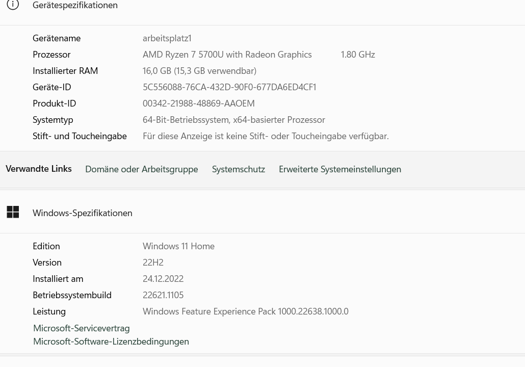

Die normale Festplatte wird erkannt nur nicht die externe Festplatte an dem USB-Anschluss. Das Kabel und der Anschluss ist ok. Wenn ich das in einen Laptop und/oder PC stecke, egal welchen wird es sofort erkannnt; eben nur nicht an diesem neuen Wind11 Laptop-
langt das an Systeminfos??
