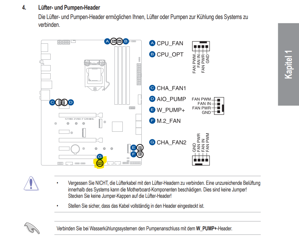

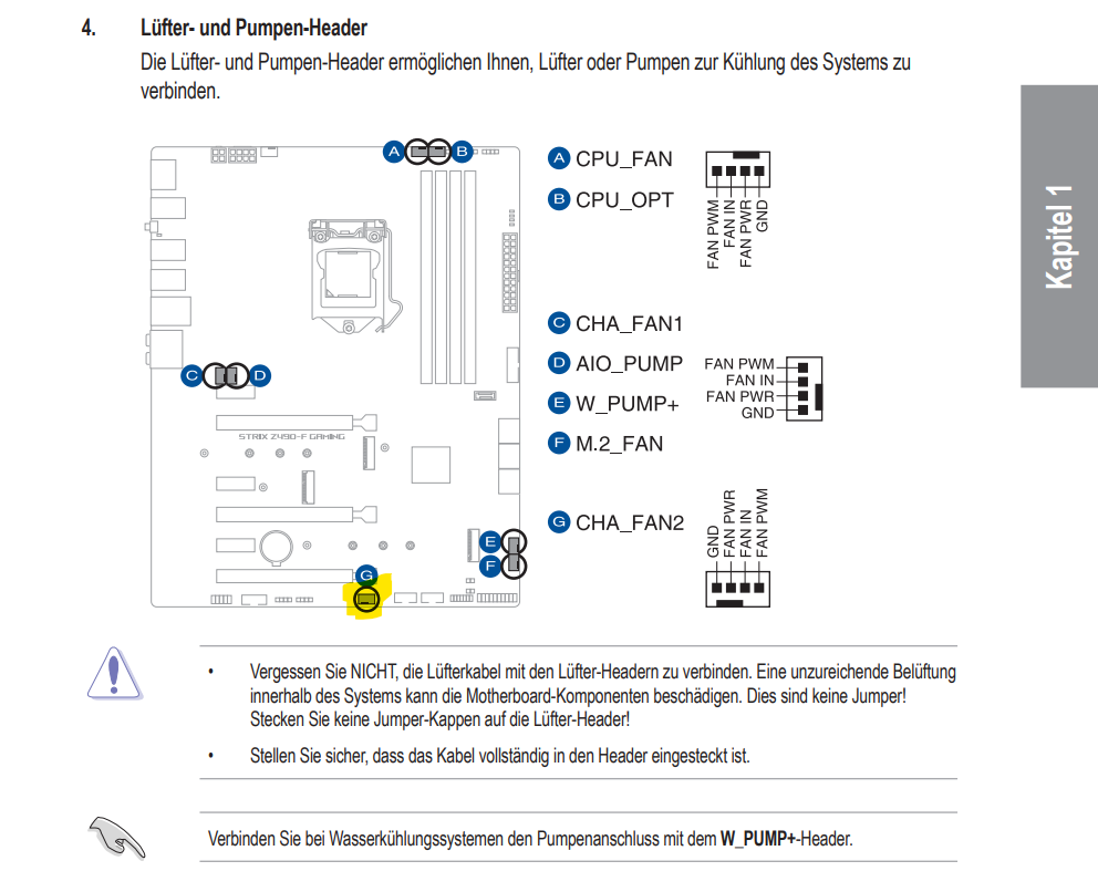

ich versuche meine Gehäuselüfter zum Laufen zu bringen, aber bisher ohne Erfolg. Ich hab ein Silent Base 802 Gehäuse und habe den PWM-Stecker in den CHA_FAN2 Slot gesteckt, aber die Lüfter bleiben aus. Der CHA_FAN2 Slot sieht wie folgt aus:
GND
FAN PWR
FAN IN
FAN PWM
Muss ich einen anderen Slot verwenden? Vielleicht könnt ihr mir helfen.
LG
Wenn Du noch mehr Infos preisgibst, z.B. Mainboard und ein Bild wo Du gesteckt hast, wird es für uns sicherlicht etwas einfacher.
Schon mal angesehen, was die Lüfterkurve im BIOS zu CHA_FAN2 eingestellt hat, wann also sollen die Lüfter loslaufen?
Tut mir leid, das Mainboard ist ein ROG STRIX Z490-F.
Auf dem Bild ist der verwendete Slot gelb markiert.

NastyPasty schrieb:
Das SILENT BASE 802 Black hat eine 4-Pin PWM Hub
Fan controller4-step fan controller (6x 3-pin) with PWM Hub
NastyPasty schrieb:
Im UEFI muss der PWM-Mode eingestellt werden.
Das Handbuch ist nicht zu gebrauchen.
be quiet! Silent Base 802 Review | TechPowerUp
Next to one of these mounting plates is a fan controller with two separate rails for three fans each. It comes with an RPM signal cable connector for your motherboard and a SATA connector to provide the necessary power.
Meine Vermutung, der 4-Pin PWM Anschluss der Hub wird mit einem 4-Pin PWM Anschluss des Mainboards verbunden. Gesteuert werden die Lüfter über den Schalter an der Front. Wird "AUTO" eingestellt, übernimmt das Mainboard die Steuerung.
Danke für eure Antworten. Ich hab den Chassis Fan 2 Q-Fan Control im Bios von Auto auf PWM gestellt. Die Gehäuselüfter drehen sich trotzdem nicht.
Der PWM Hub braucht auch Strom. Hast du das SATA Stromkabel mit einem passenden Gegenstück vom Netzteil verbunden?
Reaktionen: NastyPasty
Es geht, vielen Dank! Ich hab vergessen das SATA Kabel anzuschliessen.
