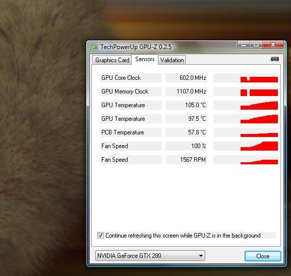

Also ich habe seit einigen Tagen eine Geforce GTX 280 von Zotac.
Und muss sagen dass ich nicht sooo zufrieden damit bin wie erwartet.
Und zwar habe ich zwischendurch (besonders nach "längerem" spielen also ab 1 Stunde) kleine ruckler.
Kann es sein dass dies mit den Temps zusammen hängt?
Und zwar habe ich heute bemerkt dass meine Graka auf 105 Grad war (laut everest) nach ca. 1 Stunde Assassins Creed.
Ich habe etwas gegoogelt und da schreiben alle dass sie so um di 80 Grad haben.
Aber ich habe noch nirgends gelesen dass jemand 105 Grad hat.

Fix den Lüfter unter Last auf 100%. Vielleicht kannst du sie leicht undervolten, und deinen Luftstrom im Gehäuse optimieren, bzw dir noch einen großen Lüfter dazukaufen. Viel Spaß mit der Heizung. -.-

Habe jetzt das Gehäuse offen gelassen.
Und die RaumTemp liegt bei ca. 25 Grad.
Werde morgen gleich meinen Händler kontaktieren und was anderes vordern.

Interessant:
100% Fan Speed = 1567 U/min.
Wie groß ist der der Lüfter?
Meinen 8800GTX dreht bei 100% Fan Speed mit über 2400 Sachen :evillol:
