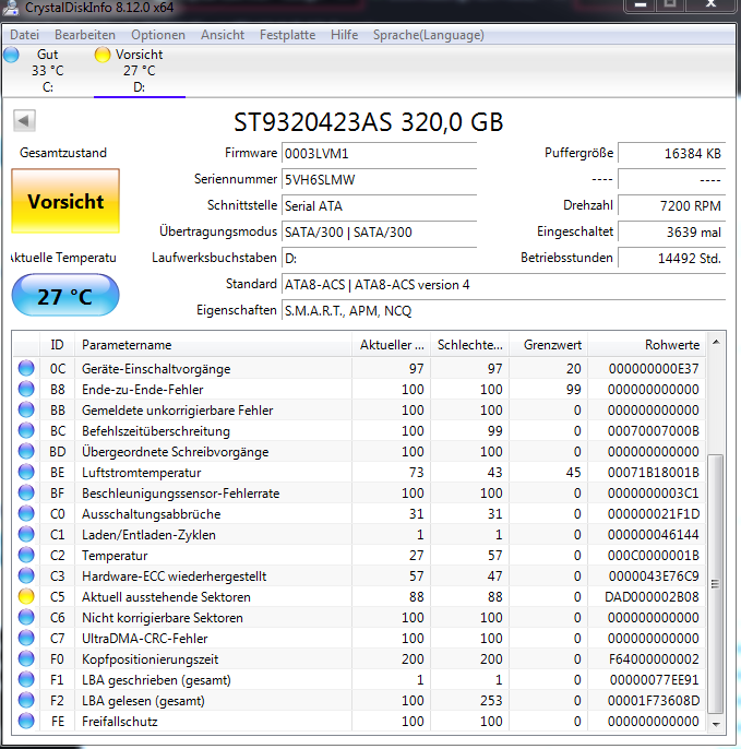

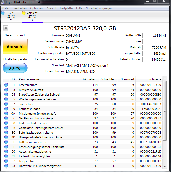

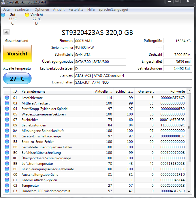

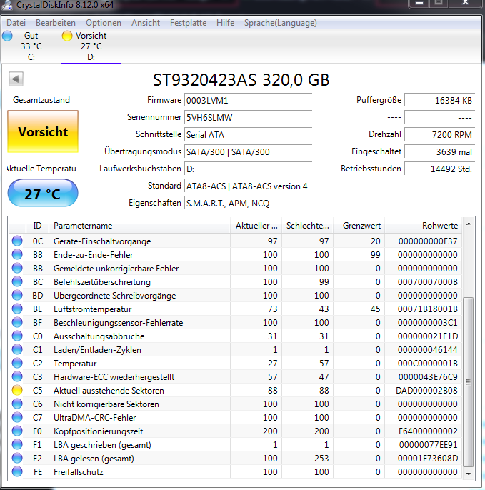

Das zeigt der mit der Festplatte an aber auf dem anderen Pc steht gut ohne Probleme

Ist doch eindeutig, oder?
1. ist das Ding steinalt und damit kein Verlust, zweitens defekt.

Wie kommst du auf gut? Ich lese da ein gelbes Vorsicht bei den Sektoren.

Backlog lesen. Bei seinem Sohn am PC hat er diese Vorsichtsmeldung, an anderen Geräten nicht. Die Rohdaten die bei anderen Geräten ausgelesen werden, haben wir aber noch nicht gesehen.

1. die Platte war schon mal zu warm gewesen ... Festplatten (HDD`S) über 50 °C ist schon grenzwertig
Die Luftstromtemperatur war schon bei 57 °C ( der zählt runter ) ... und damit 2°C über dem max was dort der Grenzwert aussagt.
2. Hardware ECC wiederhergestellt -> die Festplatte muss selber arbeiten um die Fehler zu beheben ... und das sind eine Menge.

Die Platte ist hinüber ... die Werte 01, 07 und vor allem C3 und C5 sprechen Bände.
Ja, die Werte sind schlecht. Aber laut TE wurden im PC des Sohnes 4 weitere Platten getestet, die sich alle auffällig verhielten, von denen wir aber bisher keine Smartwerte gesehen haben. Da wären die Smartwerte auch interessant. Und da stellt sich auch die Frage ob das Zufall ist, oder ob die schlechten Werte möglicherweise eine außerhalb der Platten liegende Ursache haben.

Seagate Platte, da sind einige Werte anders zu lesen, wenn ich mich recht entsinne zählen da nur die 4 linken Werte. Die gezeigte Seagate muß mal komplett plattgemacht werden, partitionen weg, dann eine neu und formatieren (nicht schnell).
