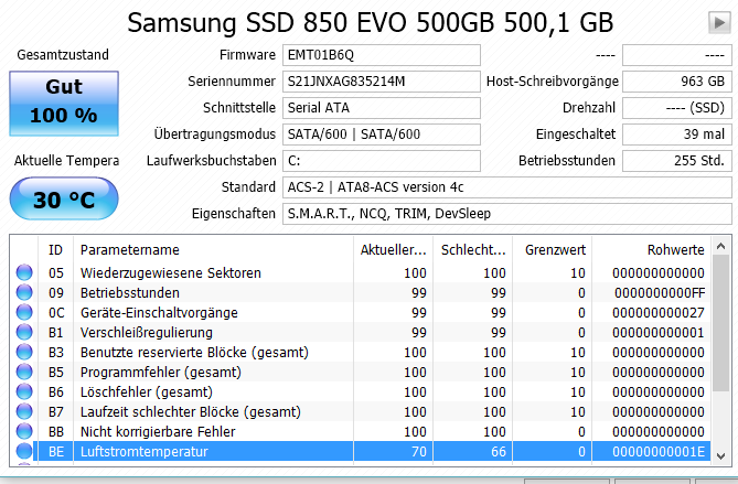

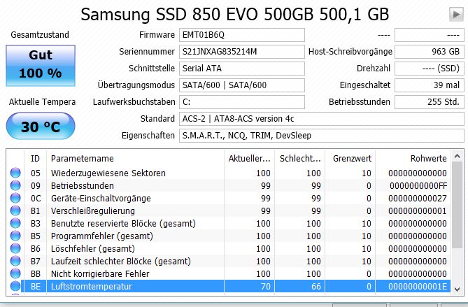

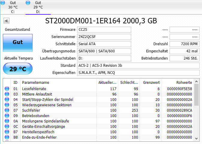

Und CrystalDiskInfo lädst du dir bitte mal, als portable Version. Damit kurz die Festplatte/SSD checken.

CrystalDiskInfo zeigt an, dass alles gut ist

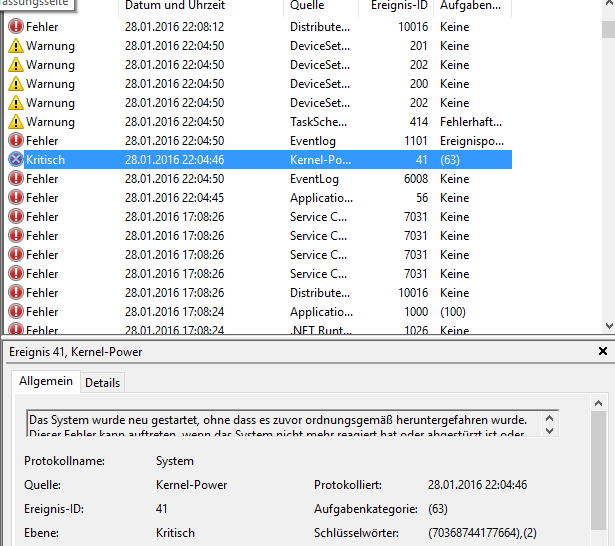

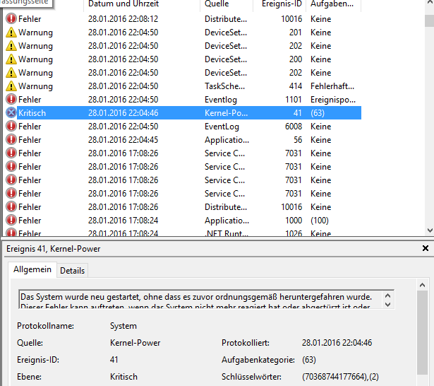

Was du noch machen kannst ist unter Windows mal in die Ereignisanzeige schauen unter "Administrative Ereignisse"was dort so drin steht.
Kernel Power Fehler sind normal wenn der rechner nicht ordnungsgemäß heruntergefahren wurde.

Eventuell kannst du ja etwas genaueres erkennen. Das markierte Ereignis ist das wenn ich den reset knopf drücken musste
Dieser Fehler(Kernel Power)Ist normal,wenn der Pc nicht ordnungsgemäß runtergefahren wurde.Der erscheint immer wenn wie in diesem Fall der Reset betätigt wurde und neu gestartet wird.Also nix besonderes.Die anderen fehler schon eher.

nur einfrieren bis jetzt. Da sind noch haufenweise solcher Fehler, auch an anderen Tagen. Ist das nicht normal?:S

Ich habe den Pc seit 3 Wochen und bereits 1495 Ereignisse. Viele davon sind Fehler. Ist das normal?
Hast du das Bios denn jetzt mal aktuallisiert?
So viele Fehler sind auf keinen fall normal vorallem wenn der Rechner einfriert stimmt was mit der Hardware nicht.Solche Symtome sind die schlimmsten weil man den Fehler nicht eingrenzen oder reproduzieren kann.Bei einem Bluescreen kann man wenigstens ansatzweise auf etwas tippen.
