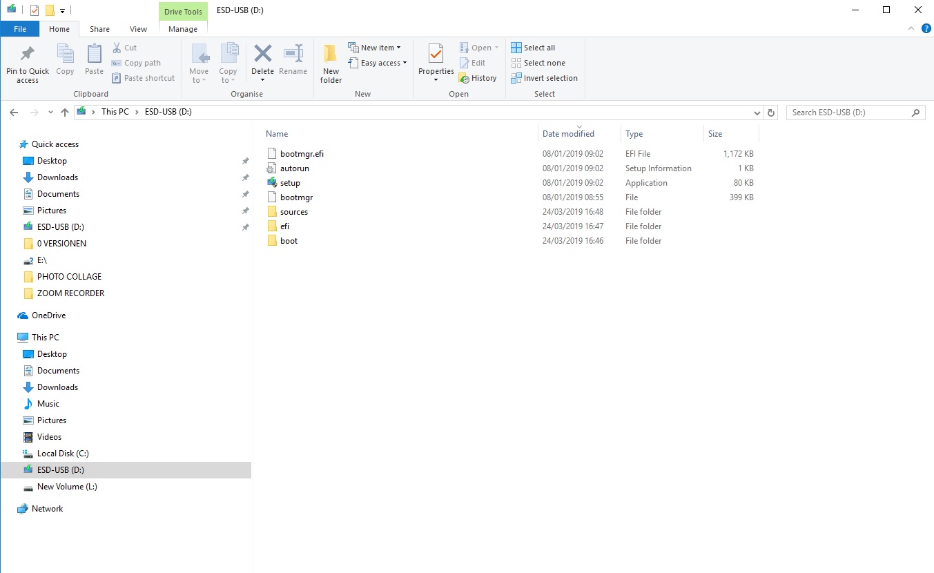

ich habe ein Problem mit einer 3TB-Festplatte, auf der sich wichtige Videodateien und Fotos befinden.
Die formals NTFS-formatierte Festplatte ist plötzlich ein ESD-USB (FAT32).
Auf der Festplatte ist nur ein Boot-Programm zu sehen (siehe Anhang).
Alle anderen Dateien tauchen nicht im Explorer auf, obwohl laut Eigenschaften 2.7TB auf der Festplatte belegt sind.
Wie komme ich wieder an meine Videos und Fotos?

Du hast versucht ein bootbares USB Laufwerk für die Win 10 Installation mit dem Media Creation Tool zu erstellen,oder?
Dabei hast du deine Festplatte anstatt eines eventuell vorhandenen USB Sticks ausgewählt.
Versuche es Recuva oder ähnlichen Programmen. Wenn du Glück hast bekommst du ein paar Daten zurück.
Alles was durch das MCT überschrieben wurde ist definitiv weg. Keine Chance.
Jetzt wäre der Punkt, das Backup einzuspielen.
Das Media Creation Tool warnt aber ganz ausdrücklich davor, dass alles auf dem USB Laufwerk gelöscht wird.
Reaktionen: WodkaGin, FranzvonAssisi, Madman1209 und eine weitere Person

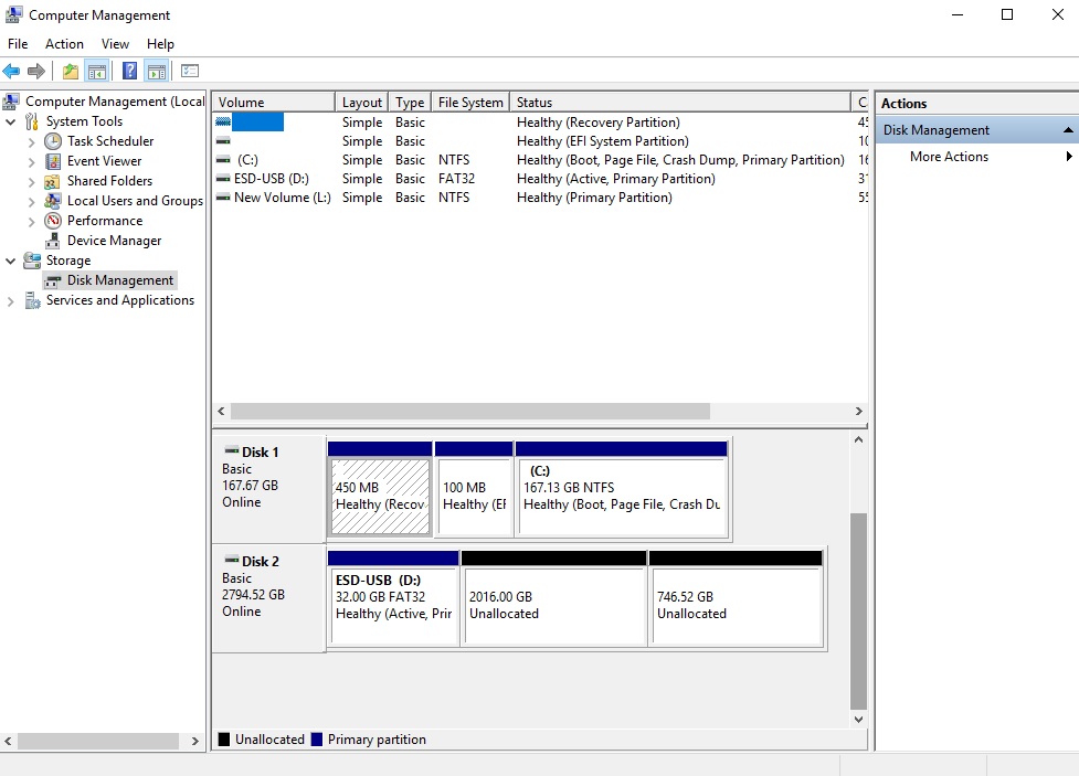

Mach wirklich mal einen Screenshot der Datenträgerverwaltung.
Was sollte die Werkstatt machen?
Mach doch bitte erstmal einen Screenshot von der Datenträgerverwaltung (Fenster groß gezogen dass man den unteren Teil ganz sieht).
Danke an alle für die prompte Unterstützung!
Es ist eine interne Festplatte.
In der Datenträgerverwaltung erscheint sie als "ESD-USB".
Hier der Screenshot der Datenträgerverwaltung.
Dann hat dir da die "Werkstatt" die Platte überschrieben ....
