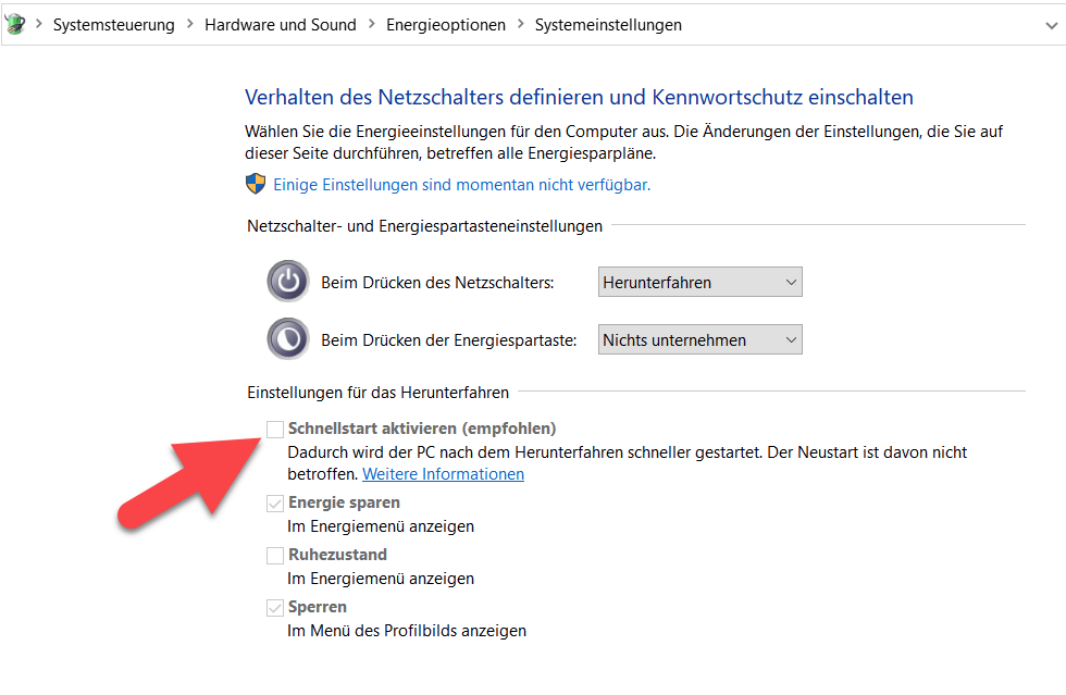

Damit Du die Windows Partition schreibend einhängen kannst, muss diese "sauber" sein für Linux.
Bitte prüfen dass der Schnellstart deaktiviert ist unter Windows.
In den Energieoptionen bei "Auswählen was beim Drücken des Netzschalters geschehen soll" den Schnellstart abwählen. Das ist zumindest Voraussetzung dass es überhaupt geht.
Das war bei mir unter SuSE Tumbleweed die Lösung um auf die Windows Partionen schreiben zu können.

FreddyMercury schrieb:
Wie prian schon schrieb, du musst den Schnellstart deaktivieren. Wenn du Windows runterfaehrst, macht das irgendwas mit dem Filesystem, das wird dann immer als unsauber gemountet, egal ob mit kernel treiber oder ntfs-3g.
