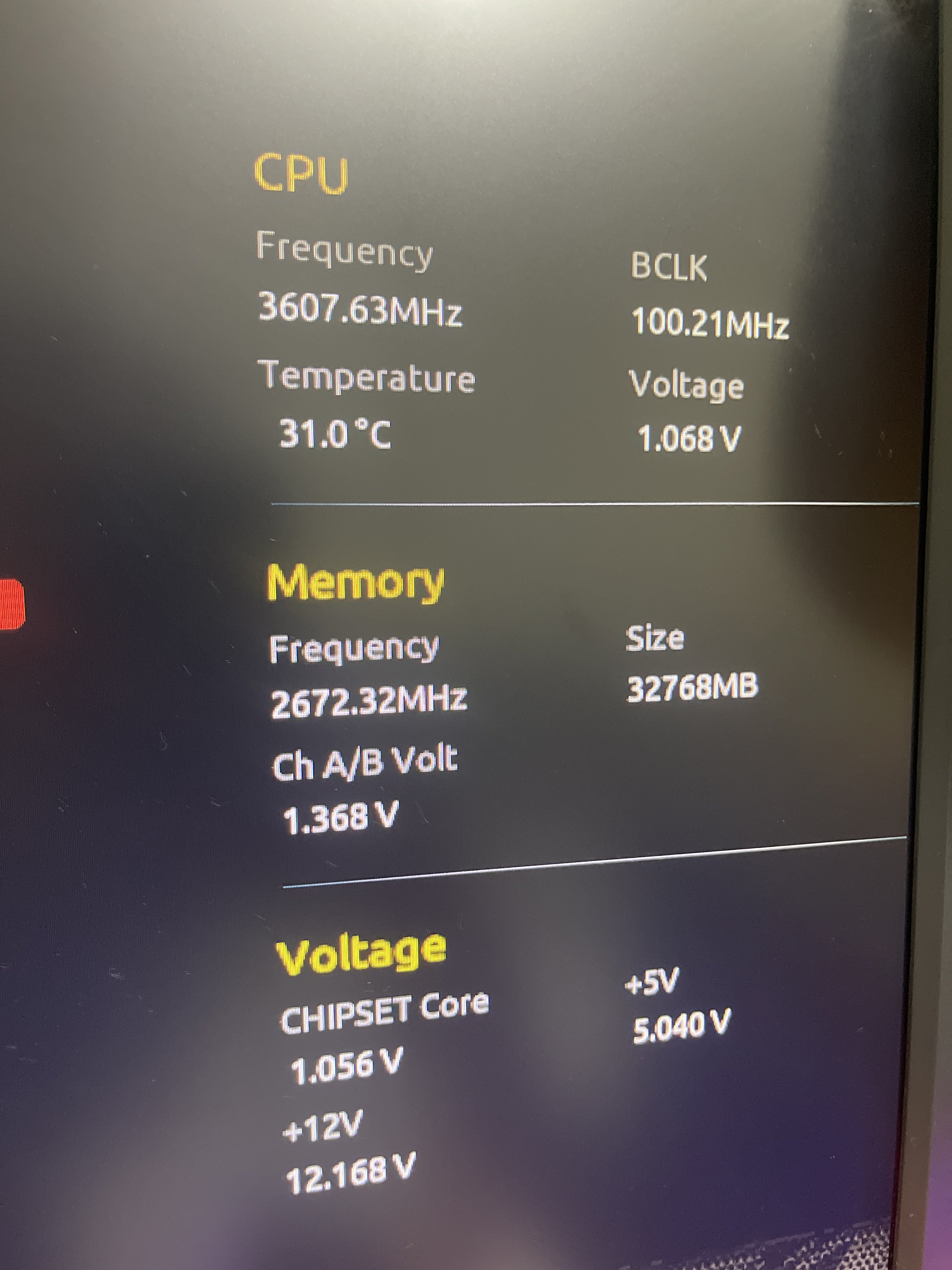

Meine RAMS laufen auf 2672Mhz statt auf 3200. es sind 2x16gb DDR4-3200 RAMs. CPU ist eine Ryzen 5 3600.
Fethu23
Cadet 1st Year
Jan. 2023
11
Servus,
Ich habe normalerweise 2x8 Gb von G.Skill 3000. jetzt habe ich 2x16Gb von Kingston reingemacht die eigentlich auf 3200Mhz laufen sollten. Im bios steht, dass sie nur auf 2672mhz laufen und wenn ich zb mein Spiel starte oder den Stream anschmeisse, stürzt mein Pc ab. Ich kenne mich mit PCs nicht so gut aus und würde mich über jede Hilfe freuen

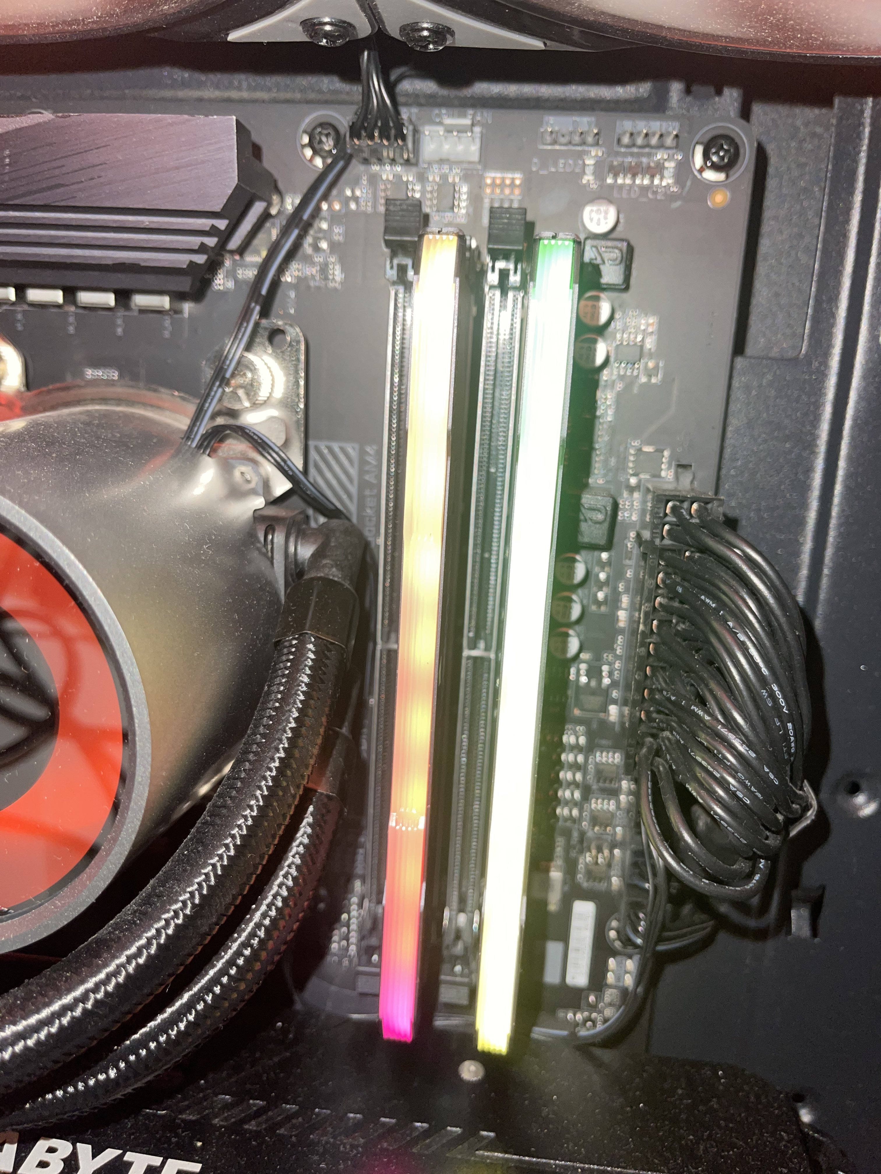

Also ich habe von PCs wirklich keine Ahnung. Es sind aufjedenfall 2x16Gb dran. Am 1 und 3 Sockel. XMP ist aktiviert und läuft auf 1,35-1,368V
Mainboard ist eine Gigabyte B550 aorus Pro Ac verbaut
Sockel 2 und 4 müssen es sein. Dann XMP laden im UEFI und manuell auf 1,38-1,40v einstellen.
So wie oben schon erwähnt.
Das kommt vor wie Chinesisch und ehrlich zu sein 😂 ich bin verloren

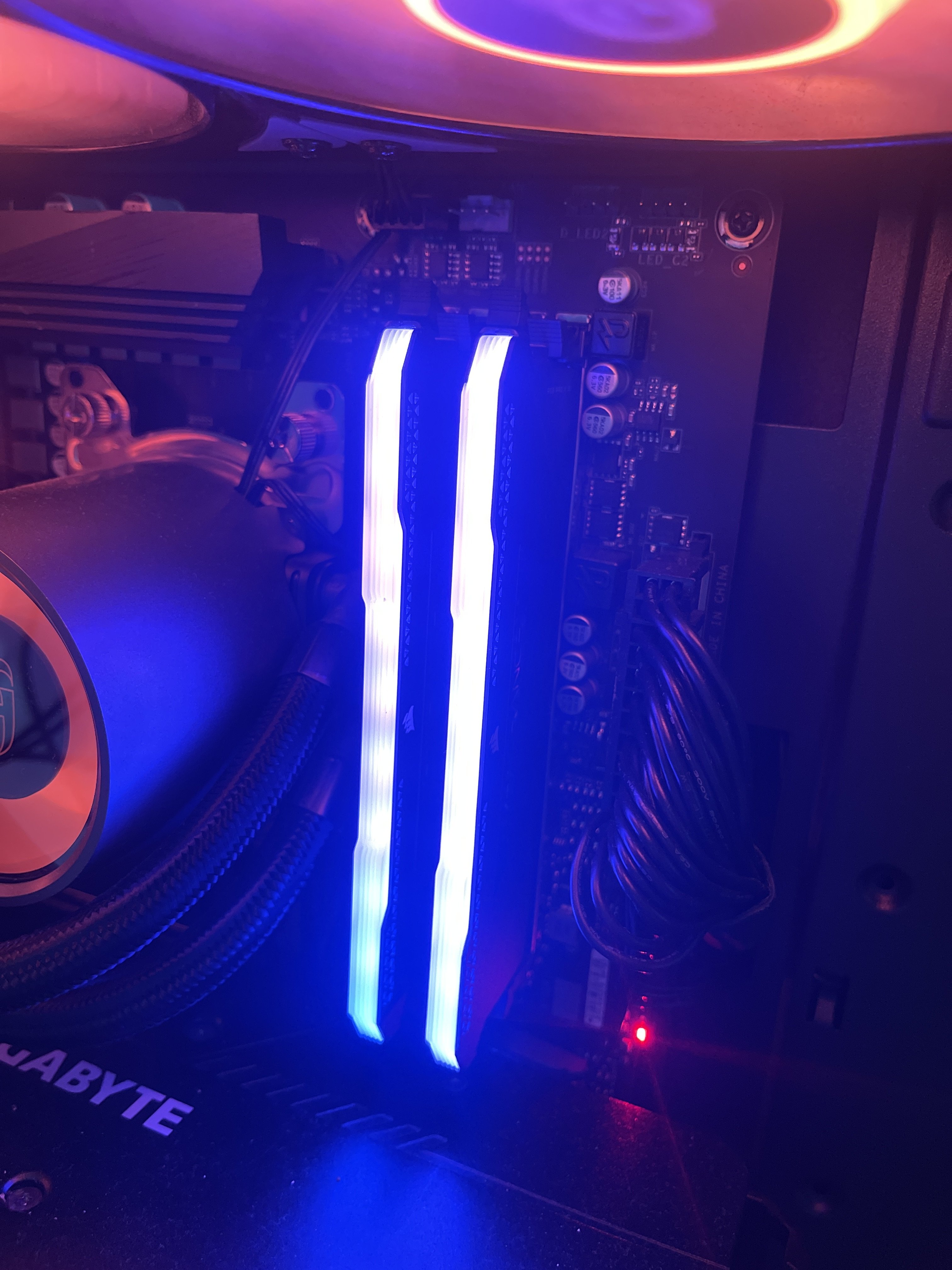

Vielleicht fällt euch etwas auf was mir nicht auffällt…
Reaktionen: CB.R
Das läuft zu 99% mit den 1,35 V aus der Standardeinstellung vom UEFI. Da würde ich vorerst nichts manuell frickeln.
Ist die Spannung zu gering stürzt die Kiste nachvollziehbar nach wenigen Minuten ab, dann kann man immer noch aktiv werden.
Reaktionen: svn7
Meine Frage wäre, könnte mir niemand eventuell über discord helfen?
Nimm deinen RAM einfach aus "1 & 3" raus und stecke den in "2 & 4", danach im BIOS XMP aktivieren und es sollte laufen, das schaffst du auch ganz alleine.
Reaktionen: Volvo480 und CB.R
Reaktionen: schiz0 und CB.R
Du könntest dir selbst helfen.
PC ausschalten - RAM rausnehmen und in die richtigen Slots stecken, wie dir hier bereits bildlich angezeigt wurde. ;)
Reaktionen: schiz0

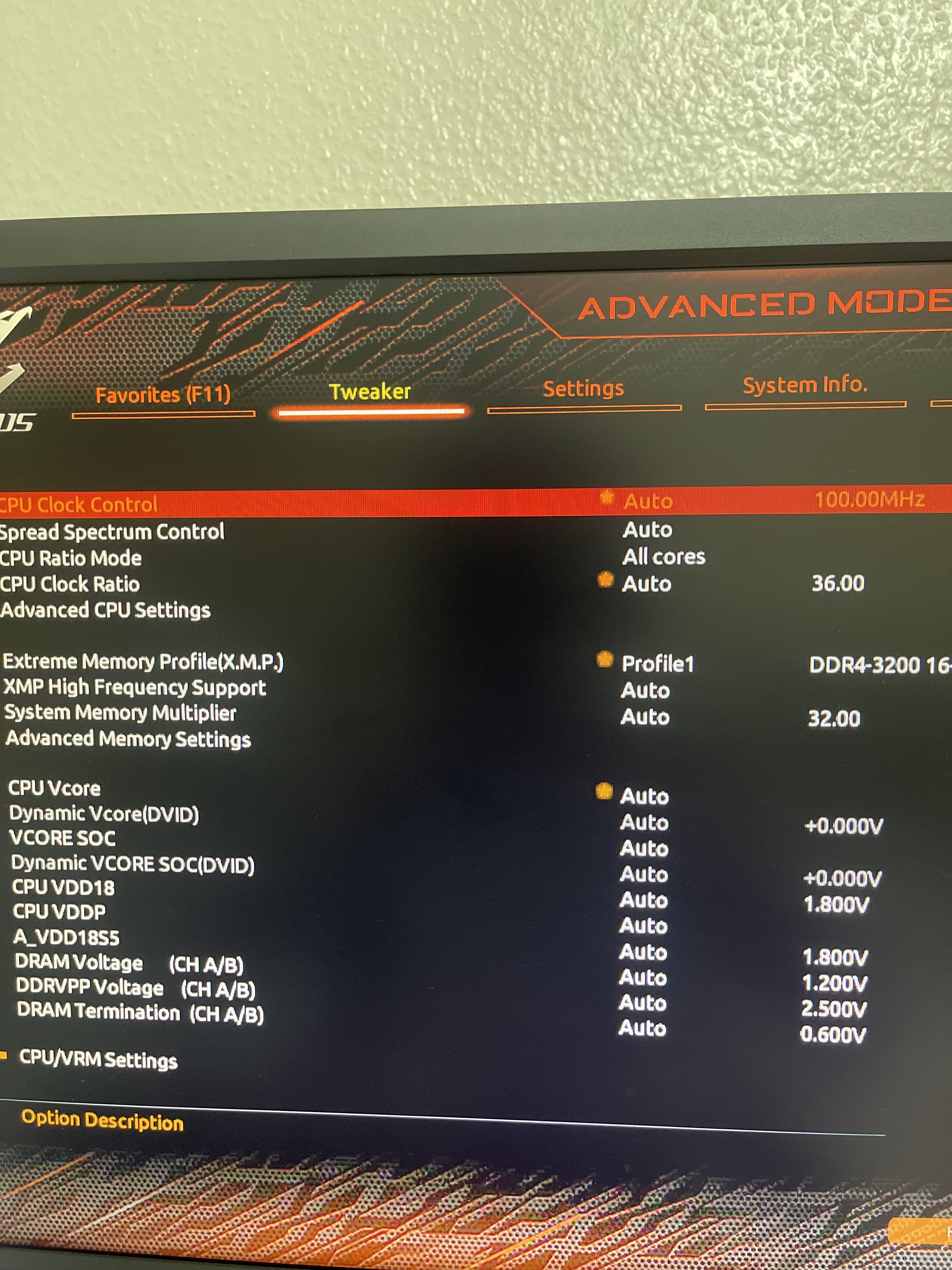

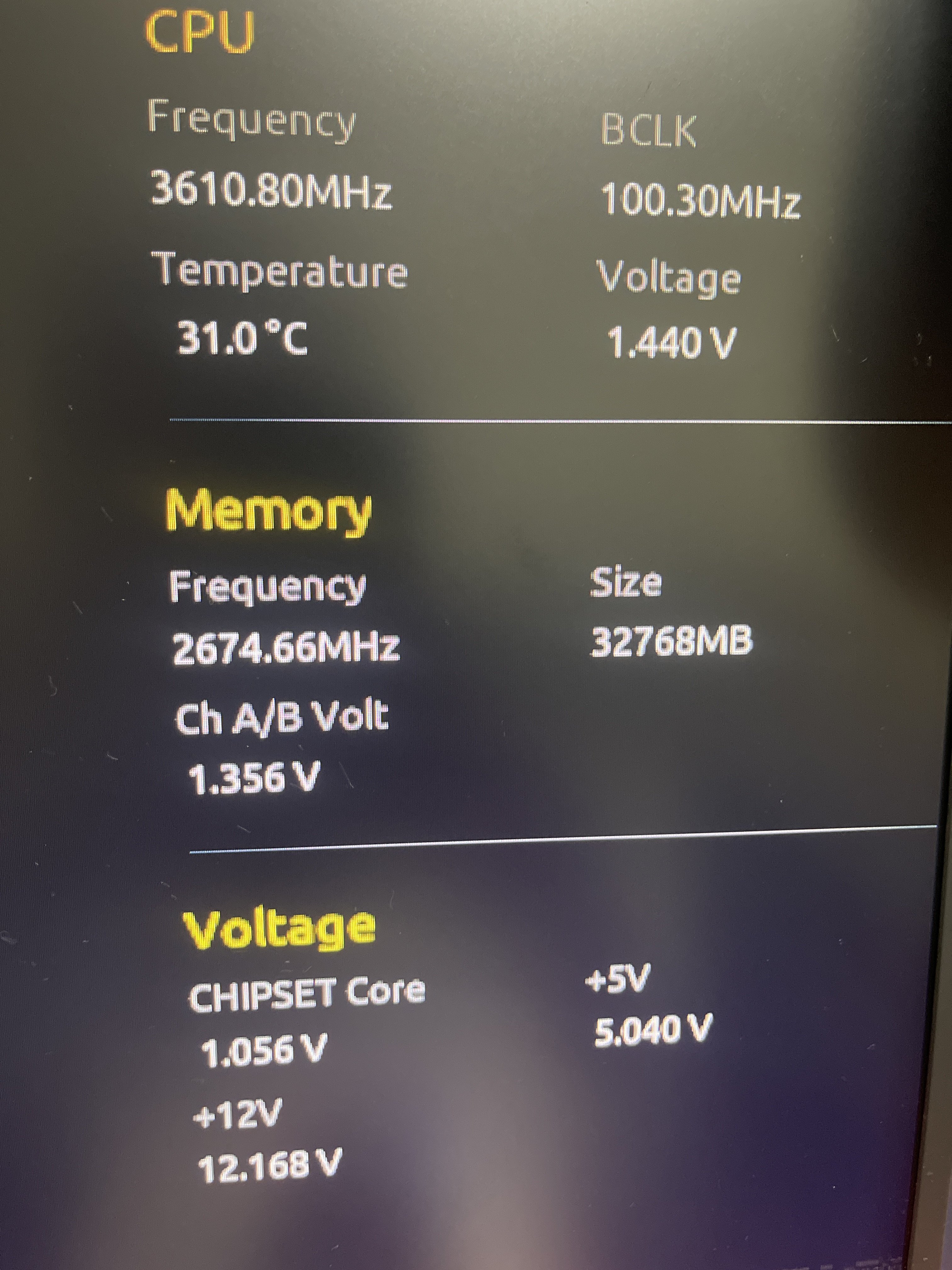

Hab ich getan ändert sich nichts. Hier der Beweis:

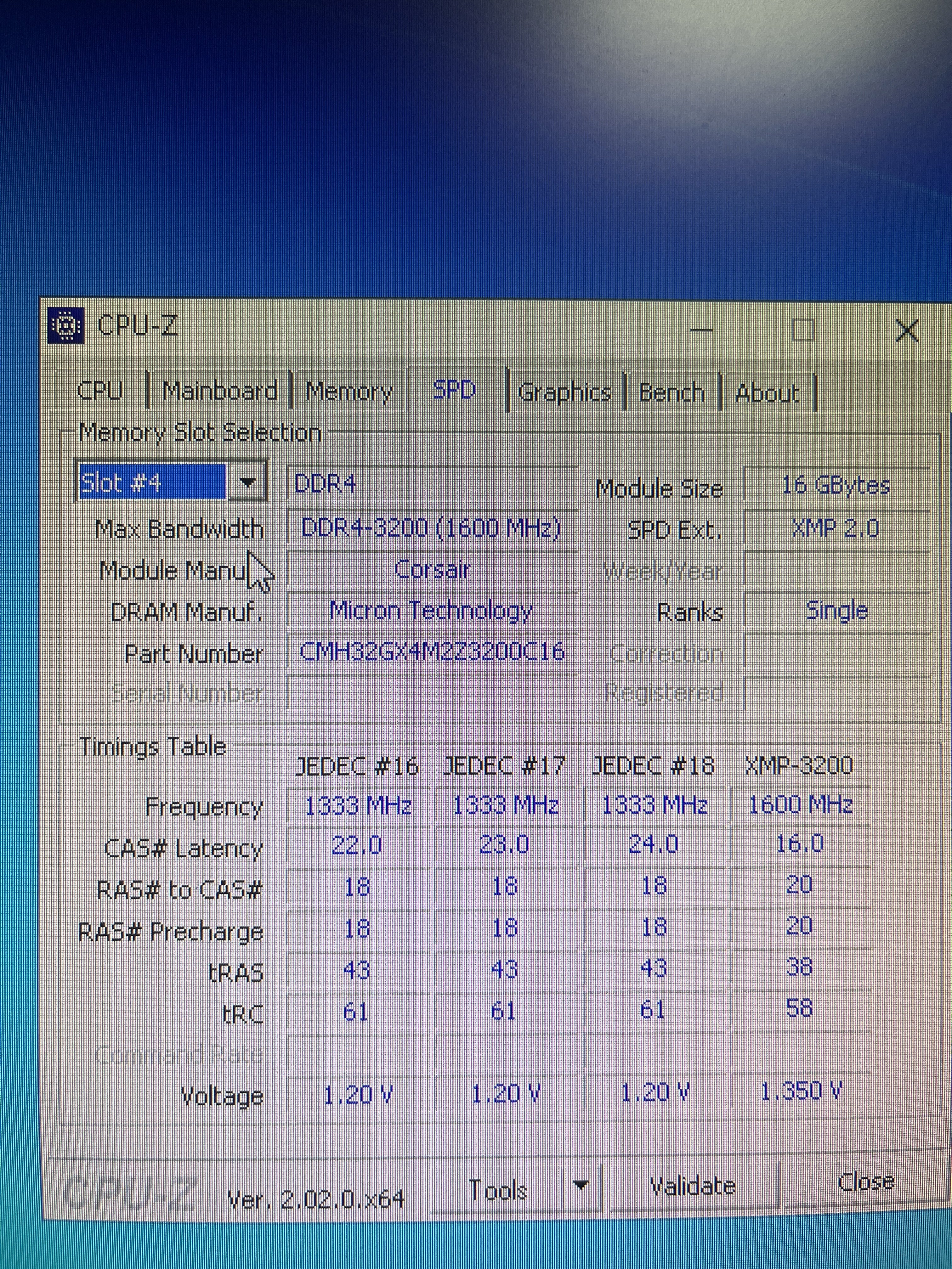

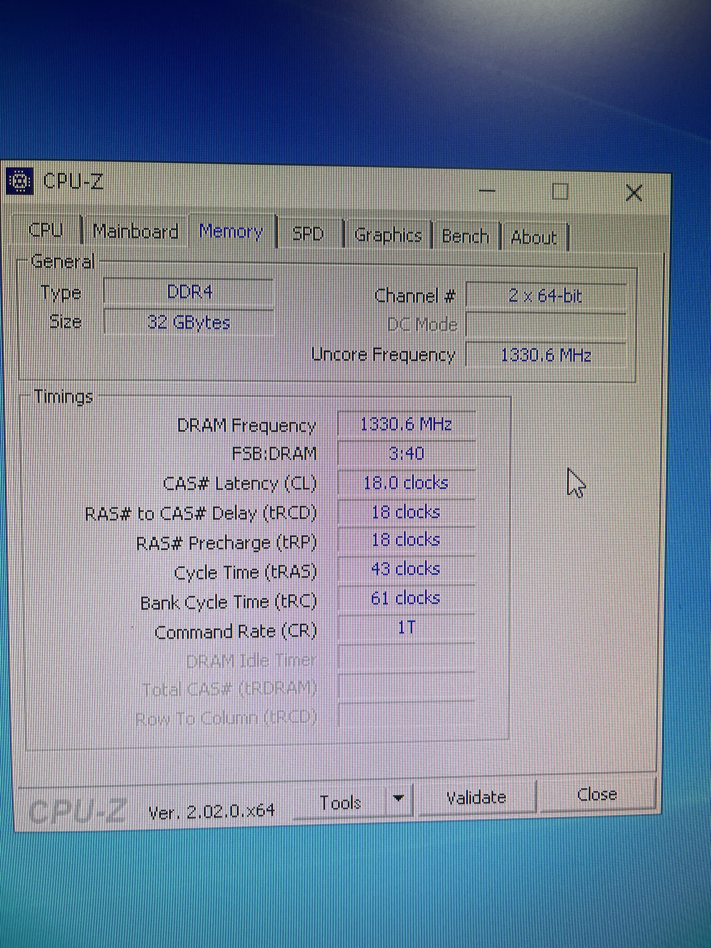

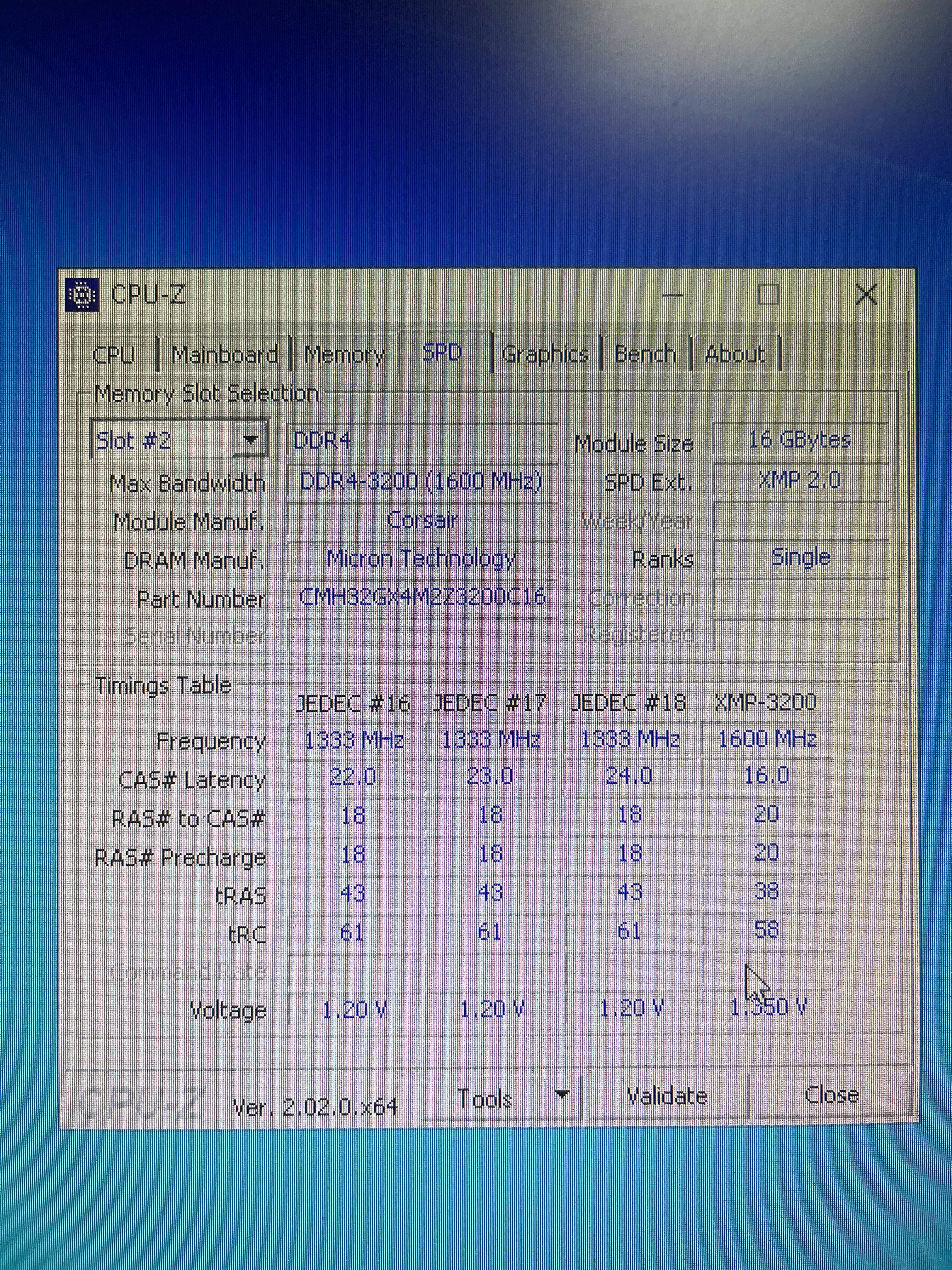

schiz0 schrieb:
Zeig mal bitte nen Screenshot vom Reiter Memory. Das "Single" bei SPD meint Rank und NICHT Channel, das ist nicht das gleiche.
