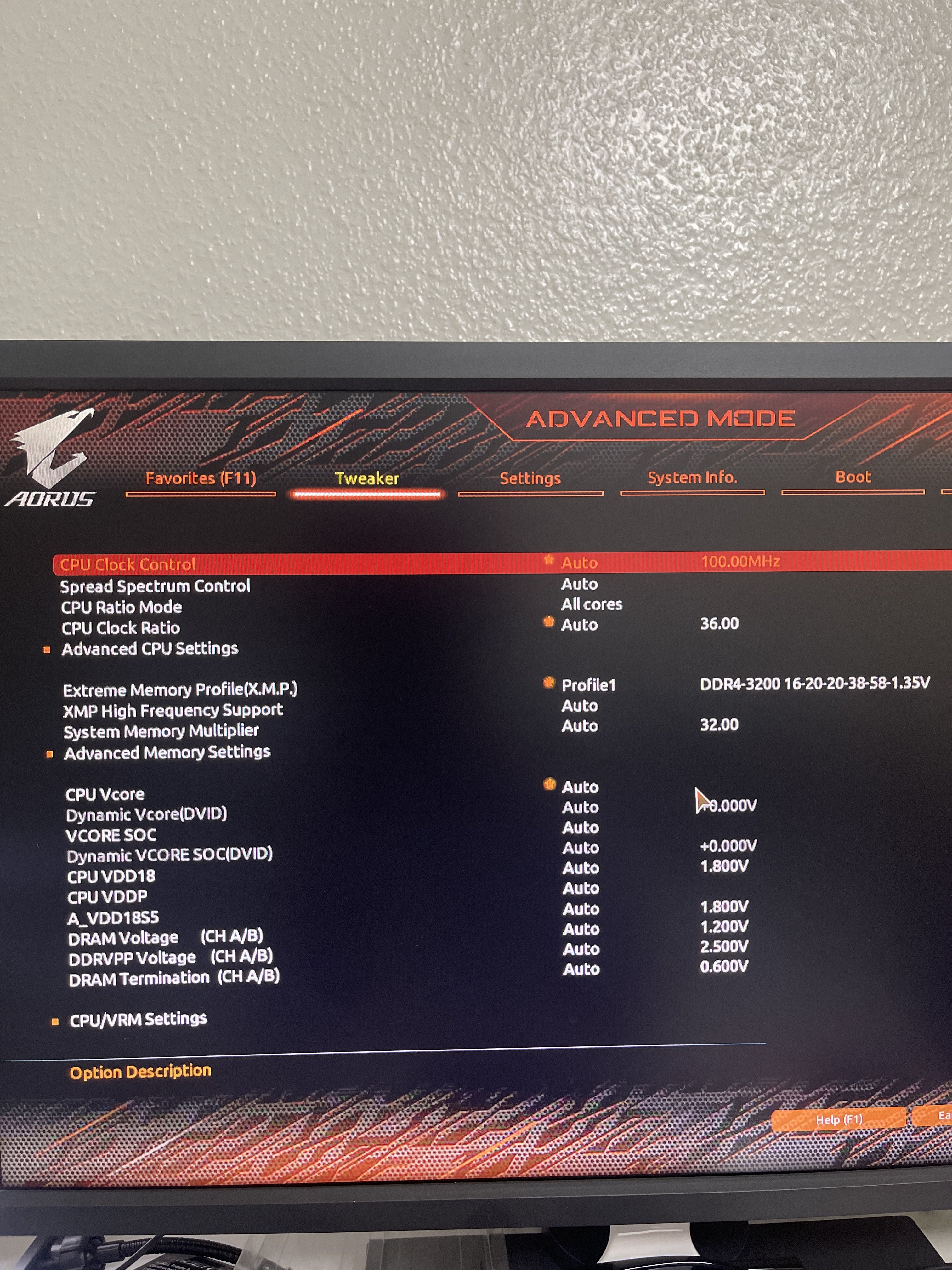

Meine RAMS laufen auf 2672Mhz statt auf 3200. es sind 2x16gb DDR4-3200 RAMs. CPU ist eine Ryzen 5 3600.
schiz0 schrieb:
Also Dualchannel passt schonmal. XMP Profil hast du im Uefi/Bios aktiviert?
Wenn ich wüsste wie man das aktiviert 😂 aber sollte aktiviert sein einen Moment

XMP ist oben sichtbar. Schau genau hin.

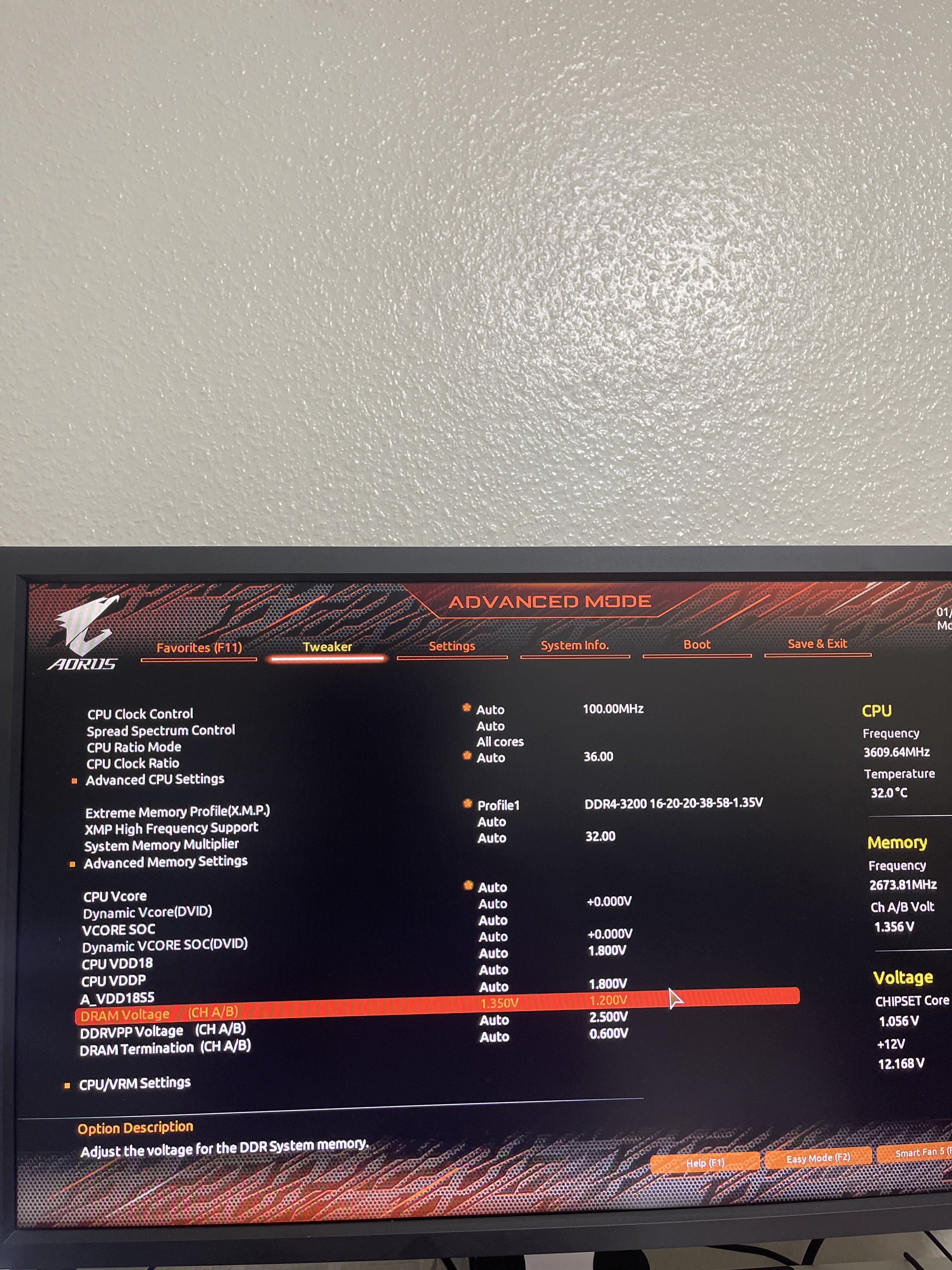

UNTEN bei DRAM VOLTAGE 1.35v manuell eintragen.
habe ich getan …

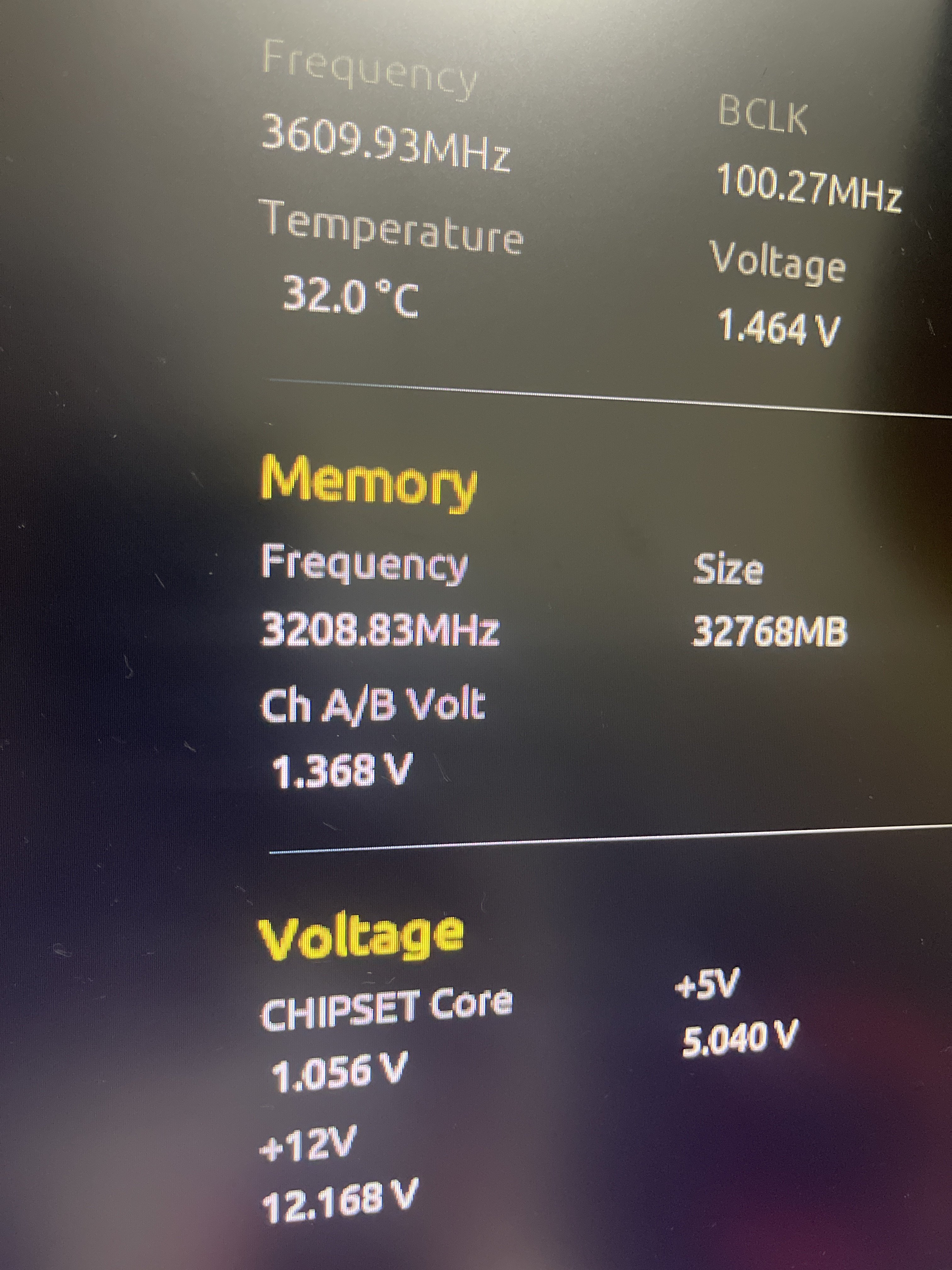

Ok Leute Dankeschön 🙏🙏🙏🙏 es hat geklappt!!!!!!!!!

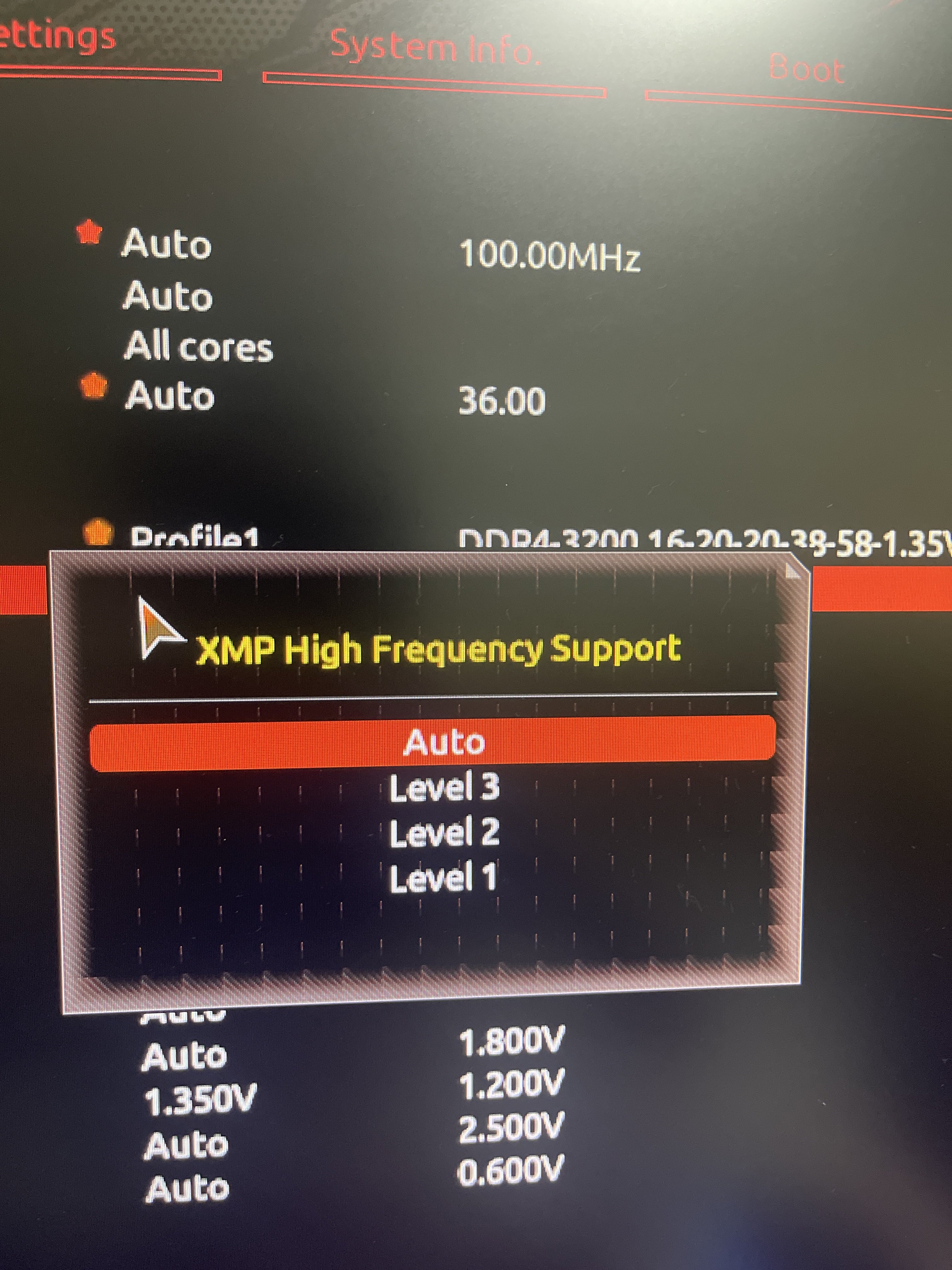

Was gibts für Auswahlmöglichkeiten unter XMP High Frequency Support? Werde gerade nicht wirklich schlau aus dem Handbuch ^^. Bei meinem MSI Board ist das alles einfacher einzustellen. Oder es kommt mir nur so vor :)
Da passiert um ehrlich zu sein garnichts. Soll ich das auch ändern?
Es war nur eine Idee, bei meinem Board gibt es eben nen fetten roten Button wo XMP drauf steht. Klicken fertig :D. Wenn jetzt alles läuft, belasse es so wie es ist und hab Spass mit deinem PC.
Manchmal sollte man das XMP auch ignorieren und einfach die z.B 3200 stumpf einstellen wenn das Board das zulässt.
Hab gerade auch wieder so nen fall XMP 6400MHz keine chance stumpf die 6400 eingestellt kein Problem mehr.
Hast du unter Memory jetzt 1600 Mhz (DDR4 3200) mit CL16 oder steht dort CL22?
Wenn ich "3200 Mhz und 1,35V manuell eintrage höre", klingt mir das nicht nach XMP, wenn bisher 2666 CL18 aktiv war.
