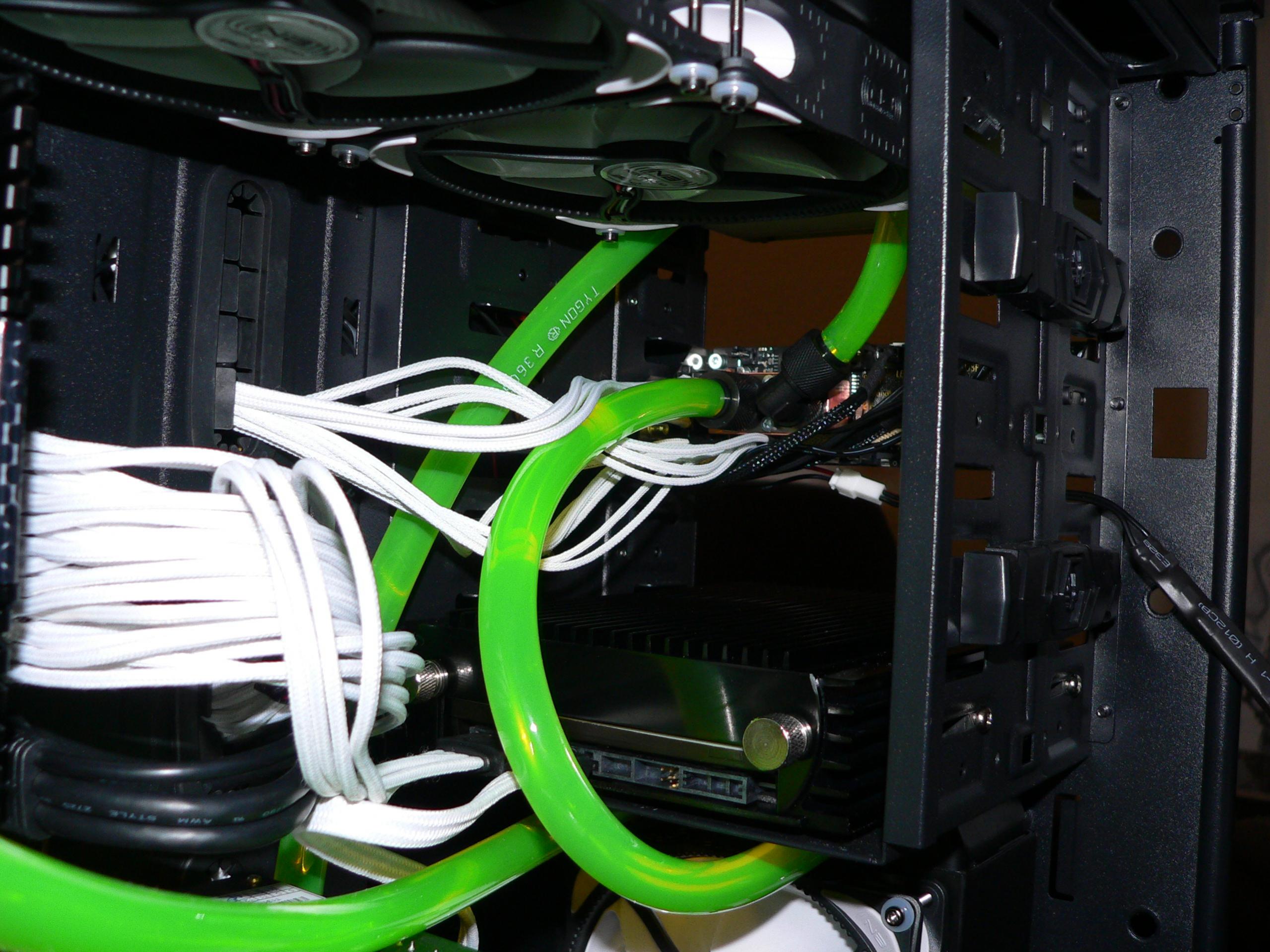

Schönes System! Der Linke Schlauch des oberen Radiators wäre mir etwas zu stark auf Zug. Werden nach dem Einstellen mit der Aquaero die Lüfter auch geregelt, wenn das Programm nicht gestartet ist, bzw du dich zB nicht im Windowsbetrieb befindest?
Das schaut nur so aus, ist in Wirklichkeit ziemlich locker der Schlauch. Das ist aber auch die Verbindung die mir nicht so gefällt, habe aber keine bessere Lösung gefunden.
Er merkt sich was du in der Software einstellst. Funktioniert dann auch wenn du nicht im Windows bist.
Wenn du nicht mit Winkeln arbeiten willst isses tatsächlich schwierig.

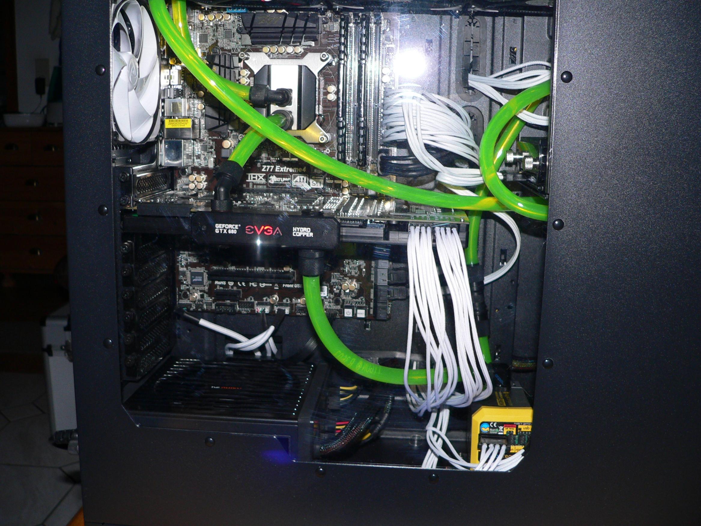

Da ich mir ein neues Netzteil besorgt hab (HX850 Gold wird zur Flugzeugturbine unter Last), hab ich bei der Gelegenheit noch die Aquaero unter wasser gesetzt, die Sleeves geändert und der HDD ein Silent Gehäuse verpasst.
Nu isses Leise :)

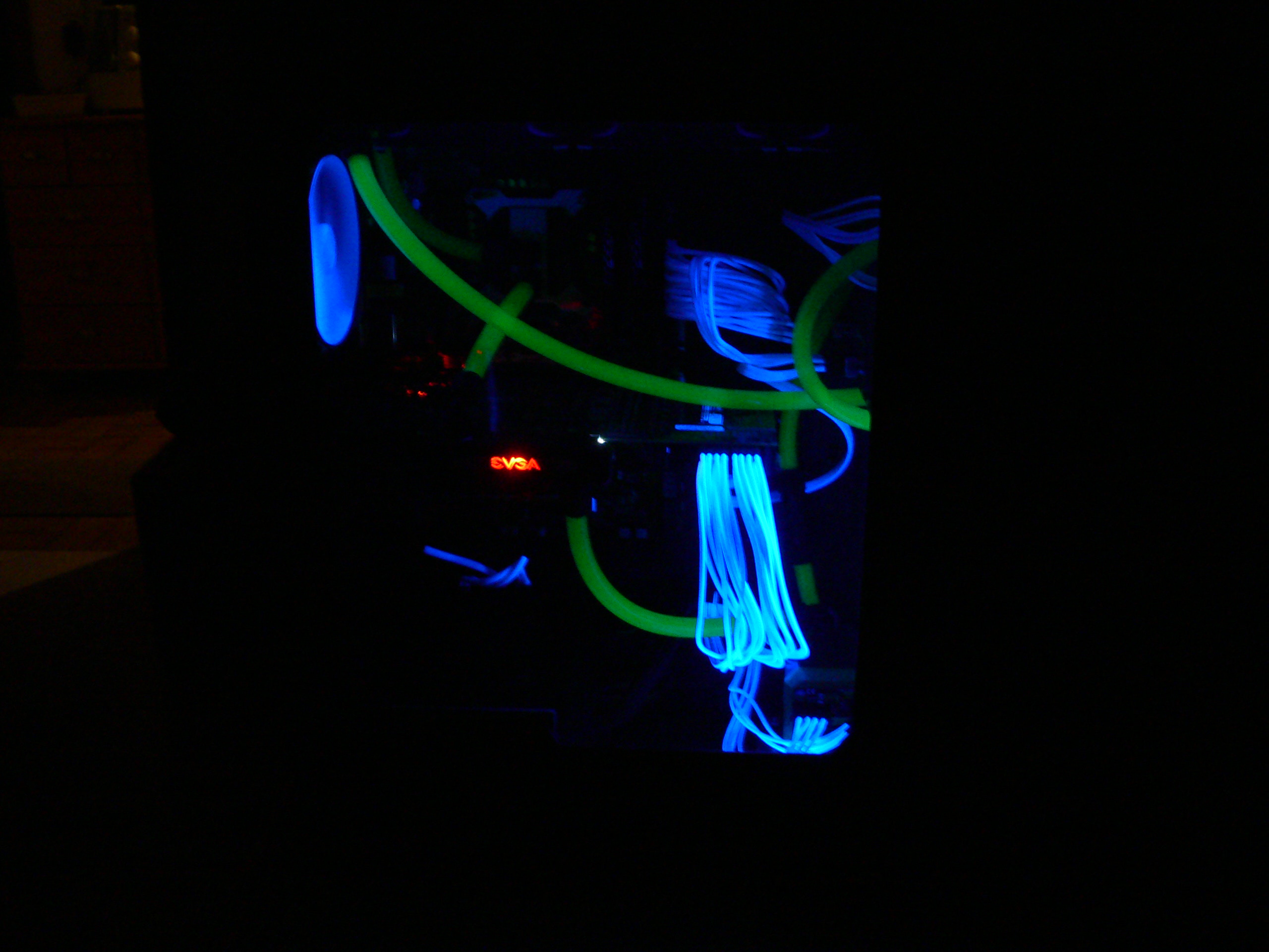

UV schaut immer noch kacke aus ^^

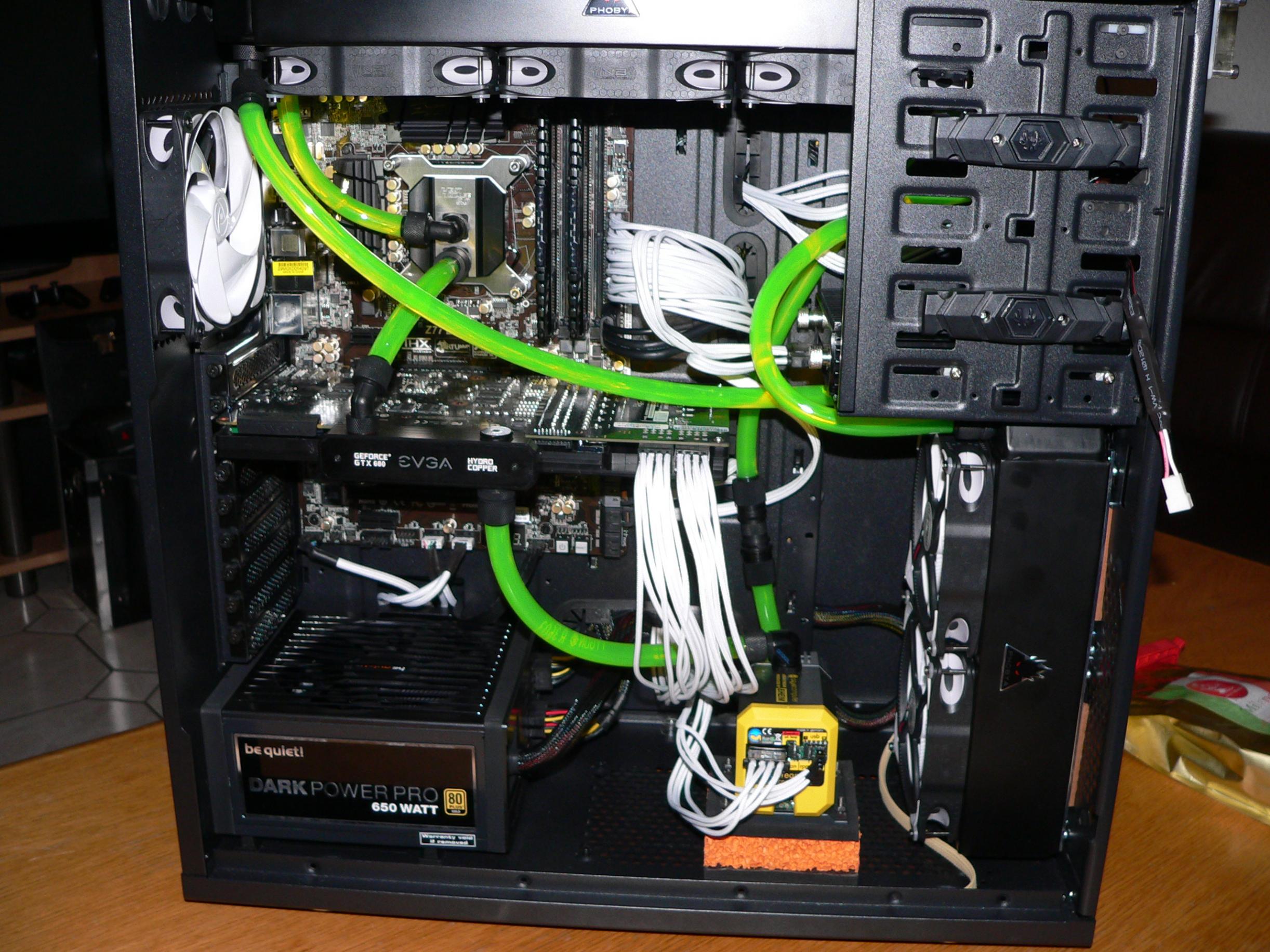

Alles soweit schön umgesetzt, nur solltest du oben deine 3 Lüfter drehen! Die saugen die Luft ins Gehäuse rein und pusten sie nicht raus wie auf deiner Zeichnung.

Ich hab noch ein paar Verständnisfragen zu der Über-/Unterdruck Sache. Wenn ich deine Erklärung für Überdruck richtig verstehe, dann nehmen die Lüfter so viel kalte Luft in das Gehäuse, dass Überdruck entsteht. Der soll verhindern, dass Staub eindringt. Jetzt frage ich mich: ziehen denn die saugenden Lüfter nicht allein deswegen mehr Staub ins Gehäuse, als die Menge die der Überdruck weghält? Außerdem schreibst du von schlechteren Temperaturen für die Bauteile obwohl die Radiatoren doch, im Gegensatz zur heraus blasenden Variante, immer kalte Frischluft ziehen? Ich hab irgendwie das Gefühl dass da was durcheinander gekommen ist :confused_alt:
psYcho-edgE schrieb:
...ziehen denn die saugenden Lüfter nicht allein deswegen mehr Staub ins Gehäuse, als die Menge die der Überdruck weghält?
Falls vor den Lüftern kein Staubschutz installiert ist schon, wobei auch der Radis gut filtert^^
...schreibst du von schlechteren Temperaturen für die Bauteile obwohl die Radiatoren doch, im Gegensatz zur heraus blasenden Variante, immer kalte Frischluft ziehen?
Die blasen aber die durch die Radis erwärmte Luft ins Gehäuse, hat das Wasser 35°, ist auch die Luft im Gehäuse mit der alles andere gekühlt wird >35°.
Davon abgesehen, ist 5x rein und 2x raus nicht wirklich optimal wenn das Gehäuse kein Schweizer Käse ist...
