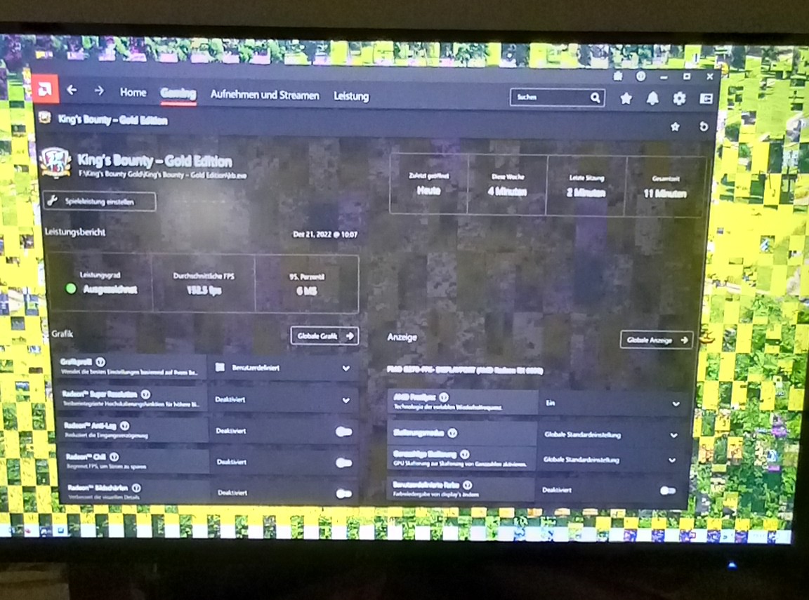

Ich tippe mal auf viele kleine lila/bunte whatever Punkte als "Pixelbrei"? Wenn ja ist die Grafikkarte wahrscheinlich hin.

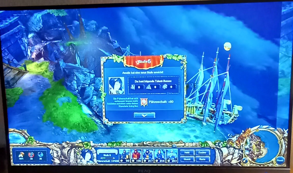

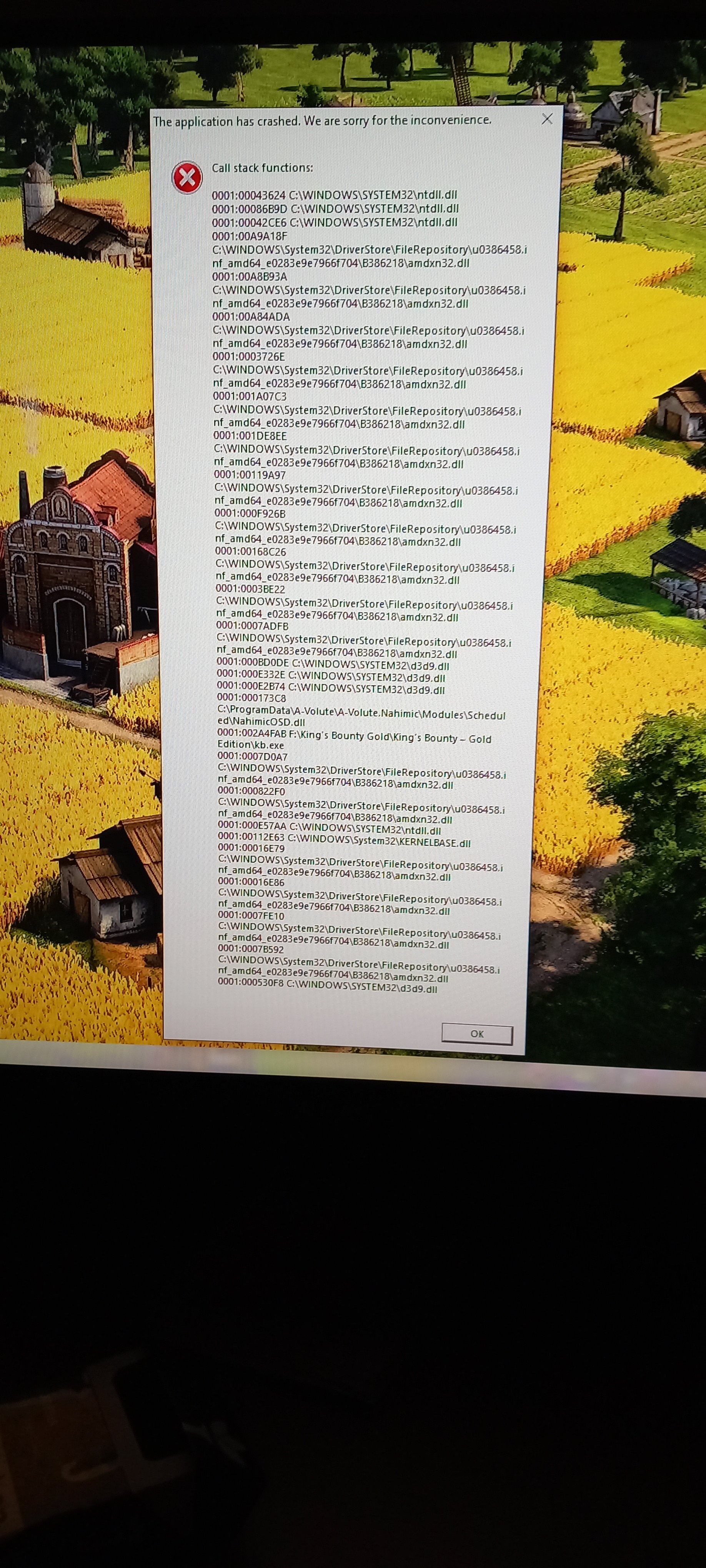

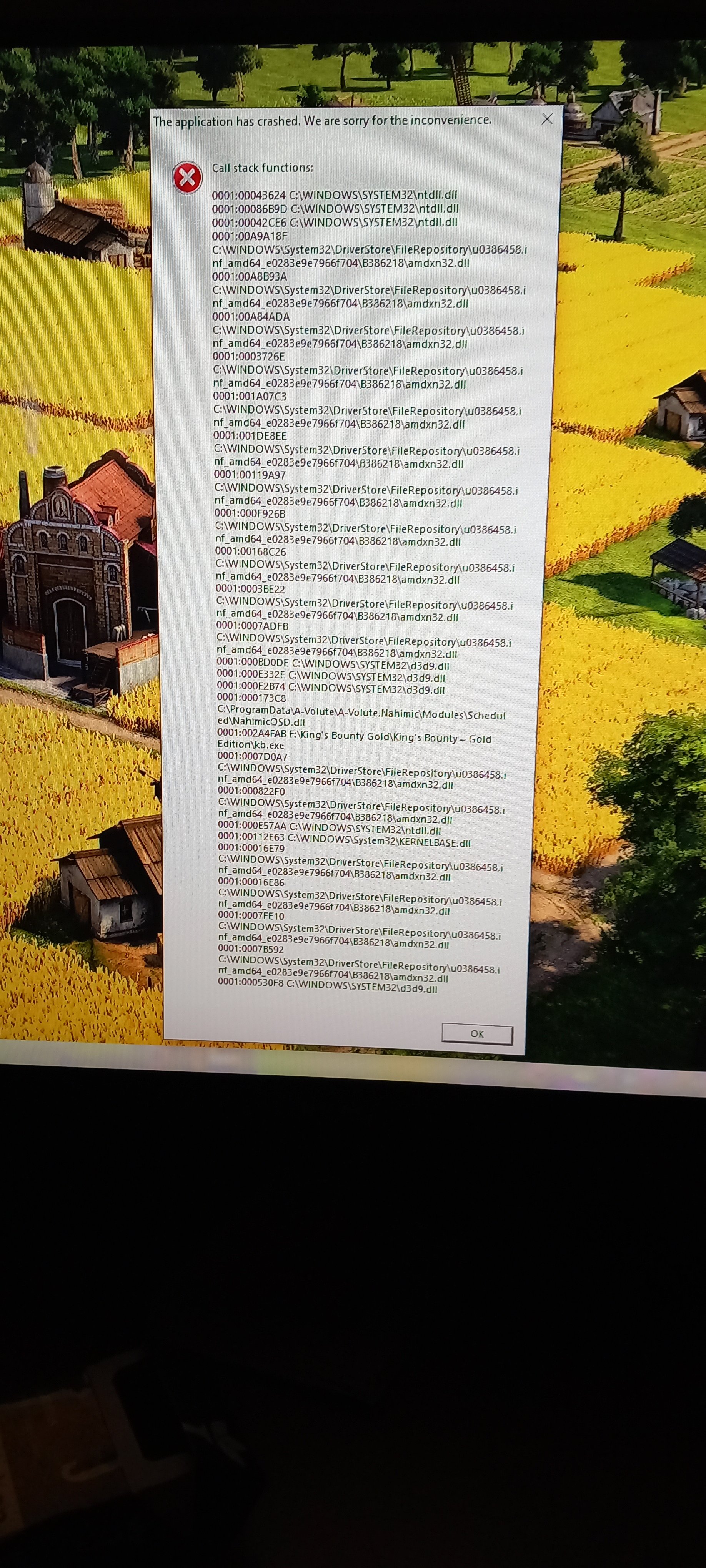

Hier ein paar Fotos .
Bei Foto Nr 1 : Diese Meldung zum ersten mal heute gesehen habe wohl bemerkt mit dem neusten AMD Grafikkarten Treiber !
Foto Nr 2 : Bild ist eingefroeren.
Foto Nr 3 : Pixel Brei der fast immer vorkommt !

Gerade Bild 2 deutet für mich auf defekten Vram hin. Bei Bild 3 würde ich sagen das Spiel startet mit einer viel zu niedrigen Auflösung.
