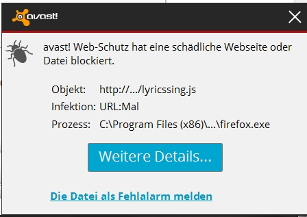

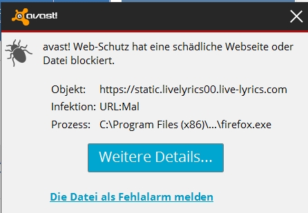

Ich bekomme bei jeder ca. zweiten aufgerufenen Internetseite von „Avast“ folgende Meldung(en) (Scrennshots als Anhang).

Überprüfe mal dein System mit anderen Scannern wie die in meiner Signatur, mit einer Antivirus Live CD oder mit Emsisoft Emergency Kit. Die Meldungen auf deinen Bildern sagen eigentlich aus das dich Avast vor infizierten Webseiten geschützt hat die du mit Firefox aufgerufen hast bzw wolltest.

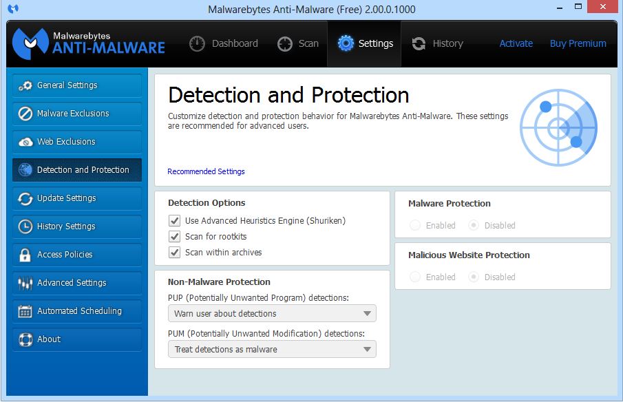

Übrigens, was mir grad so auffällt: Bei der neuen Version von Malwarebytes erscheinen mir die Dialoge logischer:

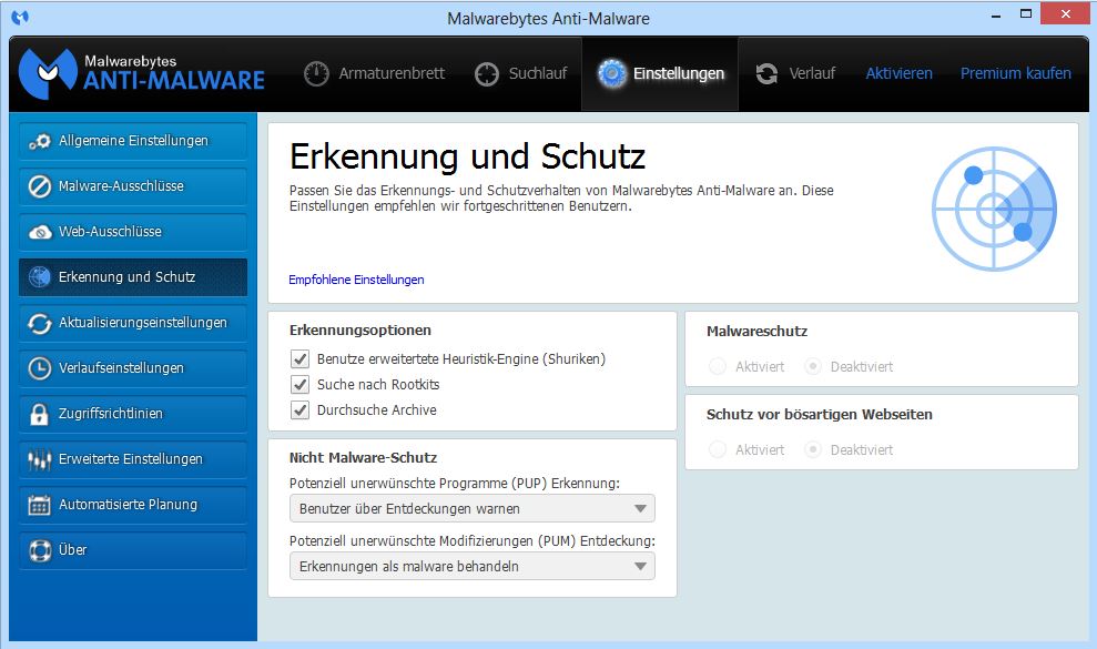

bzw. auf Deutsch, wobei ich die englische Spracheinstellungen bevorziehe; komm irgendwie besser damit klar.
Wenn man nur "warnen" einstellt, ist die Standardeinstellung schon automatisch so ausgewählt, dass man die Fundstellen ignoriert (so hab ichs bei mir gemacht), aber man kann sie dennoch im Auswahldialog noch entfernen, nur dass die Quarantäne eben nicht an erster Stelle auftaucht.
Genau diese Funktionsweise hab ich wohl mit der 1.75 Version und irgendeiner Formulierung mit "in Ergebnisliste anzeigen und zur Entfernung anbieten" nie so richtig verstanden. Keine Ahnung ob es an einer schlechten Formulierung und/oder einer schlechten Übersetzung lag.
