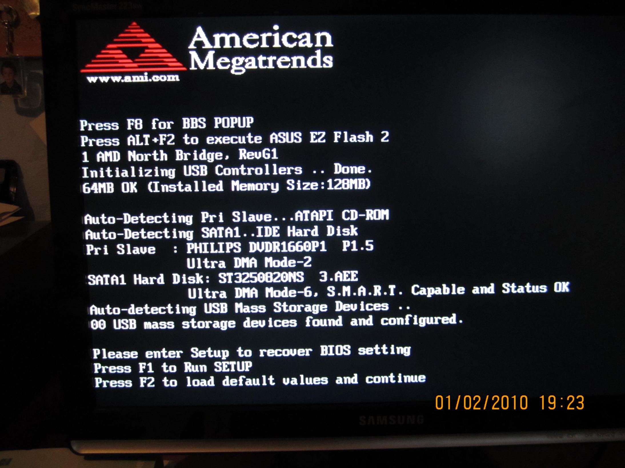

Hi,
Ich habe ein BIOS Update von meinem M3A-H/HDMI gemacht weil das Onboard LAN nicht funktioniert hat... Seit dem Update bekomme ich aber immer eine Meldung beim PC hochfahren. Ich habs mal als Bild angehängt! Was kann ich dagegen machen?
Ich hab schon die Bootreihenfolge geändert und so weiter und gespeichert aber die meldung kommt trotzdem immer wieder. Wenn ich Windows starte ist das dann auch relativ langsam...

Mit dem eigenen Updatetool kann ich nicht downgraden... Der Arbeitsspeicher wird nur mit 128mb erkannt obwohl 4GB drin sind! Ich habs jetzt geschafft ne andere Version zu flashen aber jetzt hab ich das Problem dass die onboard grafik nicht mehr funktioniert... Nur noch wenn ich ne Grafikkarte einbau... WTF??? Ich hab schon alle möglichen BIOS versionen probiert aber mit keiner klappts richtig immer ist was anderes!!! Entweder die Onboard grafik funktioniert nicht oder das Windows ist sehr langsam (ich denk mal das liegt dann daran dass nur 128mb RAM erkennt werden)

Speicher ist Corsair XMS2 drin. 2 Riegel je 2048mb Ich hab den Speicher rausgenommen und in die anderen beiden Speicherbänke gemacht und jetzte werden 4GB erkannt... Aber leider ist immernoch das Problem mit der Onboard Grafik die jetzt nicht mehr funktioniert... Im Notfall würde ich die Graka drin lassen aber wenn die Onboard grafik funktionieren würde wärs besser!!!

Die Meldung ist weg... Ich hab schon alle versionen ausprobiert ausser die Betas... Kann ich die Bedenkenlos flashen? Das kann doch nicht sein dass Asus ein BIOS Update anbietet und danach die Onboard grafik nicht mehr funktioniert oder doch? Ist ja ne Frechheit!!! Der RAM wird richtig erkannt mit 4GB und 800Mhz
