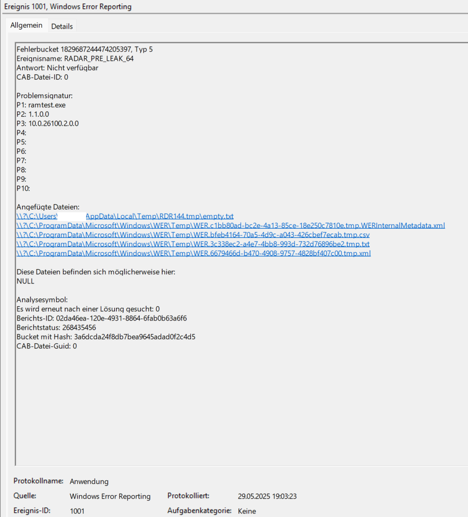

Ich hätte vielleicht auch genauer beschreiben sollen, wie die Meldung aussieht:
Die erscheint wie bereits gesagt unter "Anwendung" und ist nicht als Fehler oder Warnung aufgeführt, sondern nur als Information ("Windows Error Reporting"):
Die Meldung selbst sieht dann so aus:
