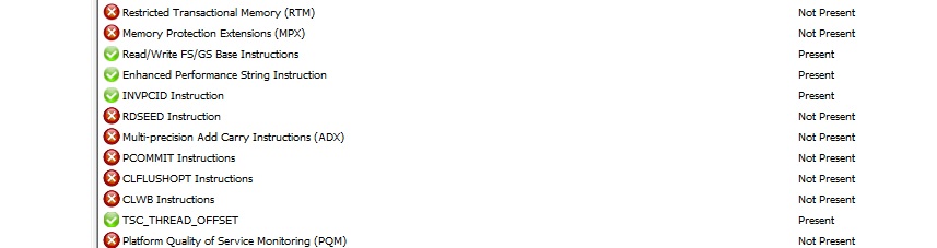

Laut der Seite CPU-World hat der 8700K kein PCID. INVPCID hat der 8700K auch nicht. Also schon mal schlecht?
Cpu-World? Das meinst Du ernst?
lässt sich einfach mit hwinfo überprüfen:
CPU-World ist nicht immer vollständig.
Habe den 8700K hier liegen, aber das Mainboard noch nicht, daher kann ich noch nicht schauen. :( (Vielleicht steht es im Beiblatt.) Habe noch bis morgen den 4790K drin.
