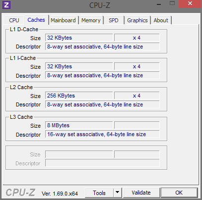

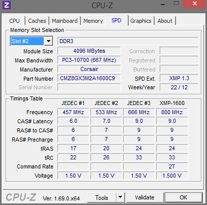

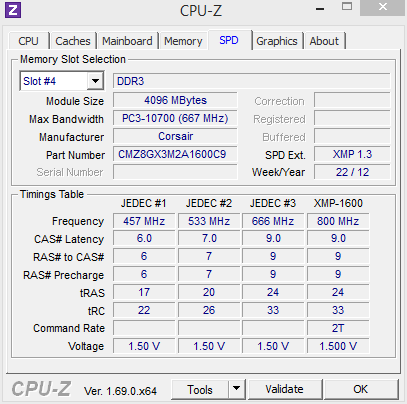

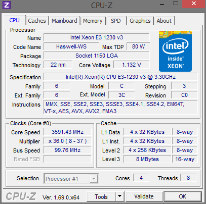

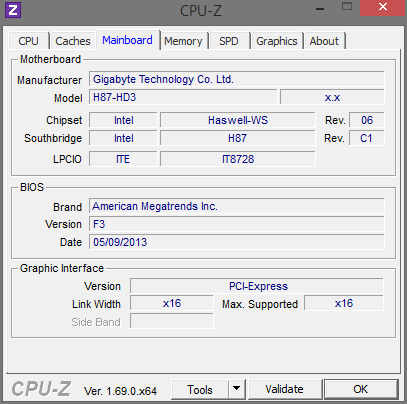

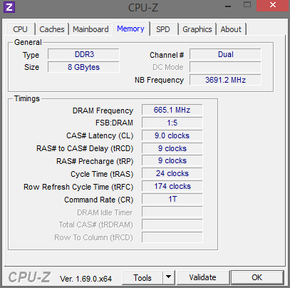

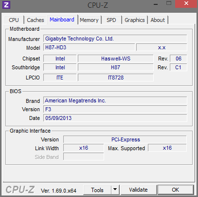

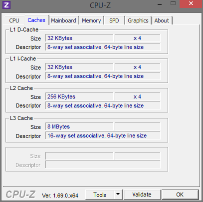

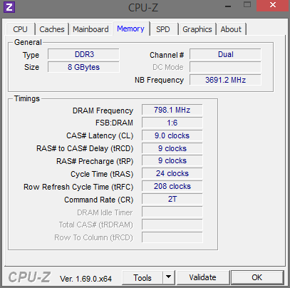

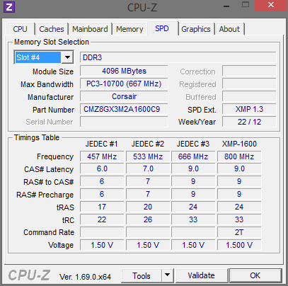

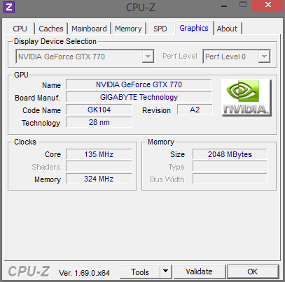

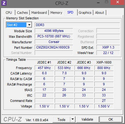

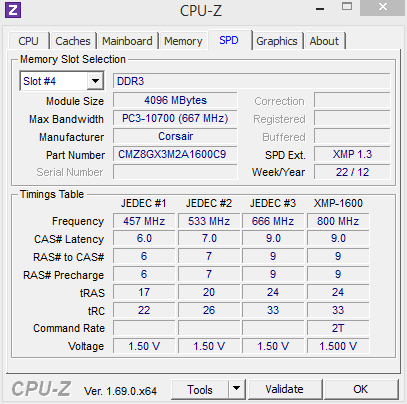

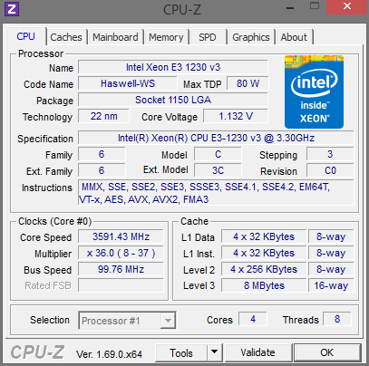

Ps. Ich habe mal ein Paar Bilder vom CPU-Z gemacht...

geh ins Bios und wähl mal für deine Speichermodule das XMP-Profil aus, dann wird automatisch 800/9/9/24/2T eingestellt, danach lädst du Memtest86+ runter und lass mal durch testen
p.s. dein MB Gigabyte H87 HD3, gibts davon mehrere Revisionen? ich finde auf der Gigabyte-Seite nur 1, komischweise wird deine CPU erst ab F5 unterstürtzt, und dein MB hat F3, merkwürdig alles ^^

Mit den F5 und F3 Versionen habe ich im I-Net gefunden das dies nicht relevant ist und es funktionieren soll. Das mit dem XMP Profil und Memtest habe ich gemacht. XMP war schon aus und der Test hat keine Fehler angezeigt.

mach doch trotzdem die letzte Version drauf, es ist die F6
XMP ist an und F6 installiert. Soll ich nochmal memtest machen, weil ich hatte beim letzten mal keine Fehler oder soll ich jetzt erstmal abwarten bis ob nochmal ein bluescreen kommt?
jetzt guckst du mit CPU-Z nochmal, ob bei Speicher jetzt wirklich 800/9/9/9/24/2T steht , dann lass zur Sicherheit mit Memtest86+ durch testen, reicht 1 Pass, wenn ok, dann spielst du oder machst was, was du auch immer am PC machst, ob noch Problem auftauscht oder nicht ^^
Es steht auf den richtigen Werten bis auf eine Zahl.
Ich habe mal nen Screen gemacht...
es ist ok sein, kannst zur Sicherheit 1 mal mit Memtest nochmal laufen lassen.
