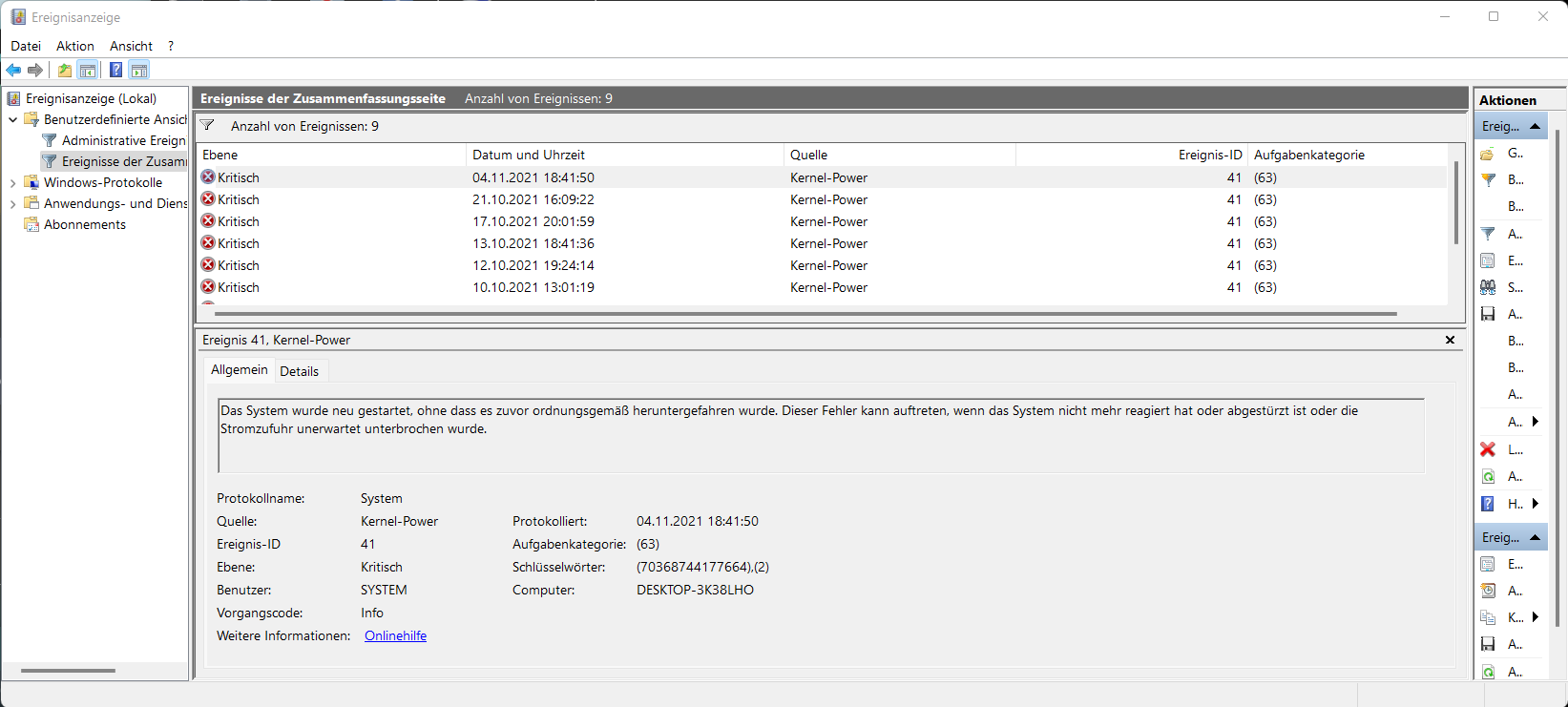

Außerdem zeigt die Ereignisanzeige in Windows einen Kernel-Error an.

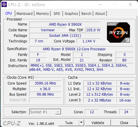

CPU: AMD Ryzen 9 5900X

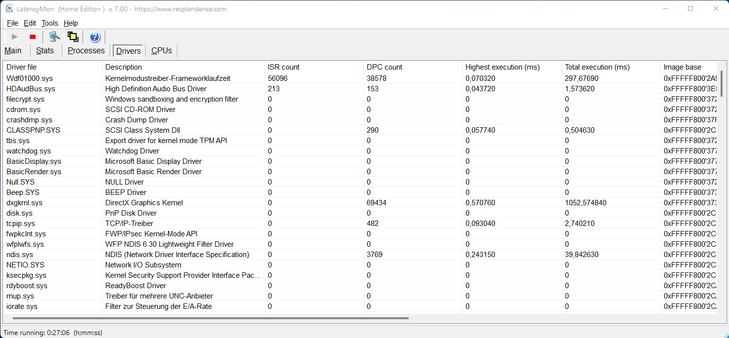

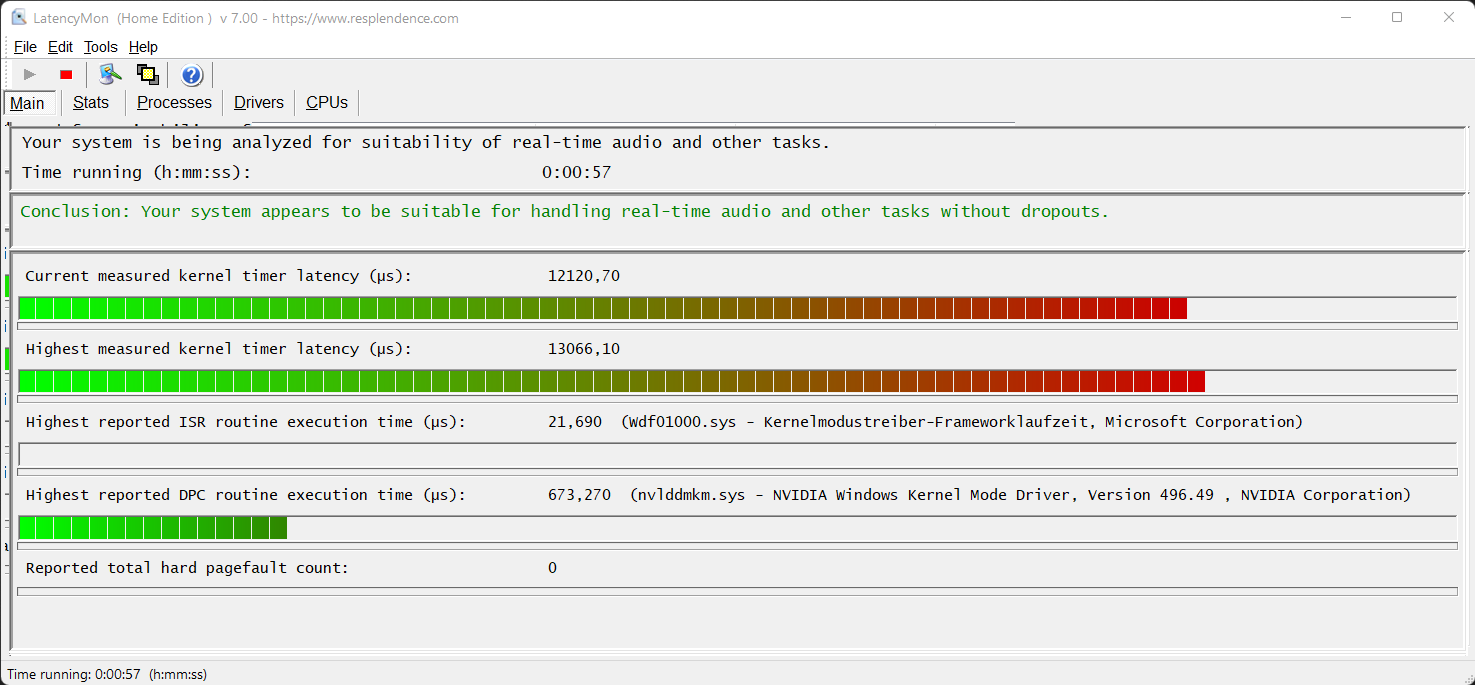

Ich weiß leider nicht was ich mit der Anzeige von LatencyMon anfangen soll. Da die Werte jedoch weit ins Rote gehen, kann es allzu gut nicht sein. Der Screenshot ist im Idle entstanden, mit ungefähr 5 leichten Anwendungen offen.

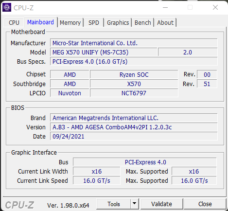

Ist den das Bios auf den neusten stand? Alle Treiber manuell mal installiert? Nicht das Windows dir irgendwas installiert was vlt in deiner Kombination probleme macht

Und was ist mit dem Bios? Und laut Herstellerseite gibt es auch Chipsatztreiber.
Momentan laufen scheinbar die Windowstreiber das kann zu problemen führen.

Wisst ihr denn was es mit der hohen Latenz im LatencyMon auf sich hat?

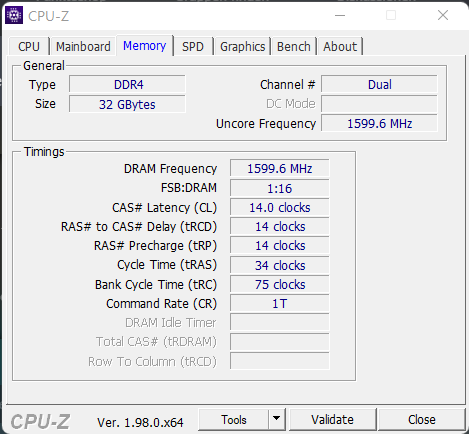

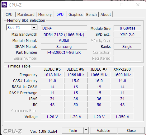

Zum RAM noch folgende Beobachtung (siehe Screenshot zum Memory: Nur zwei Riegel laufen identisch, es gibt insbesondere Abweichungen bei der Latenz und beim Takt.
Ich bin KEIN Spezialist für RAM, also will das vielleicht gar nichts sagen. Aber von der Beschreibung deines Problems her habe ich zuerst an RAM-Probleme gedacht.
Das dürft eigentlich nicht der Fall sein. Auf welchem Screenshot hast du das denn gesehen?
Wahrscheinlich der Chipsatztreiber.

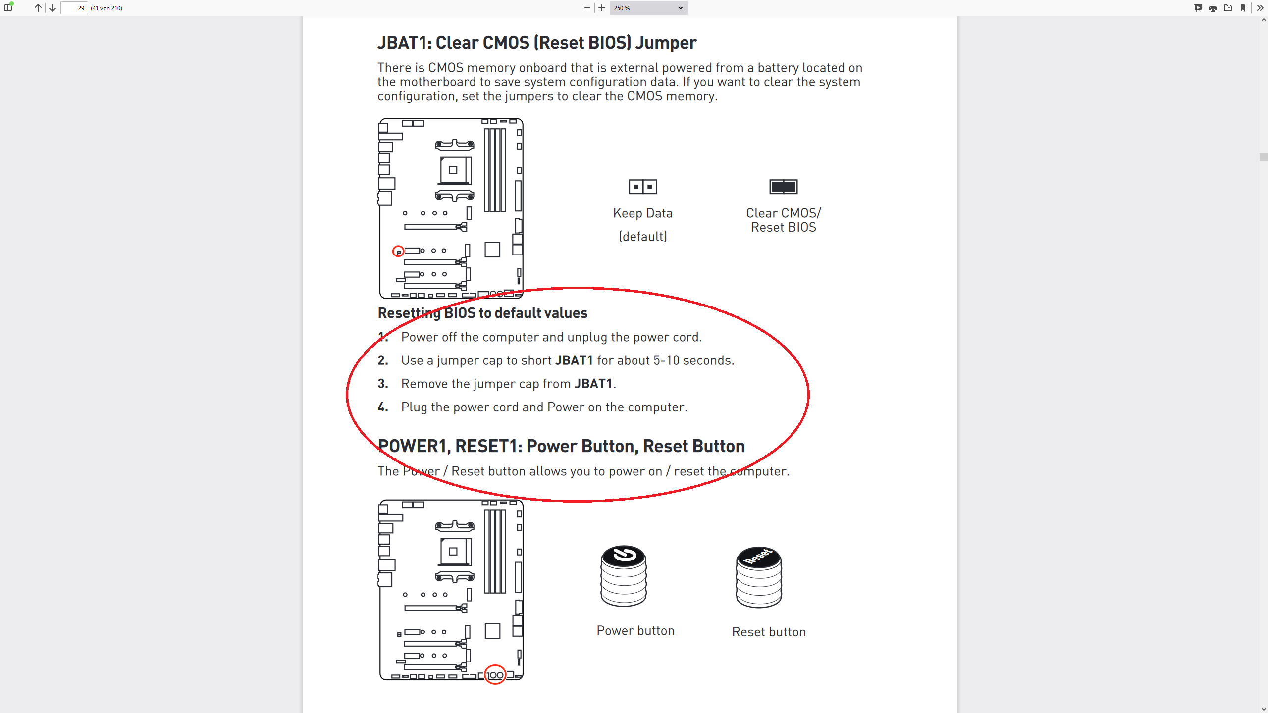

ich tendiere sehr stark zu dem RAM, mach mal ein cos reset am mainboard und lass den rechner anschliessend mal ohne einstellungen im bios vorzunehmen laufen.
ich besitze ein intel system und wenn ich den ram verstelle entstehen die gleichen symthome
