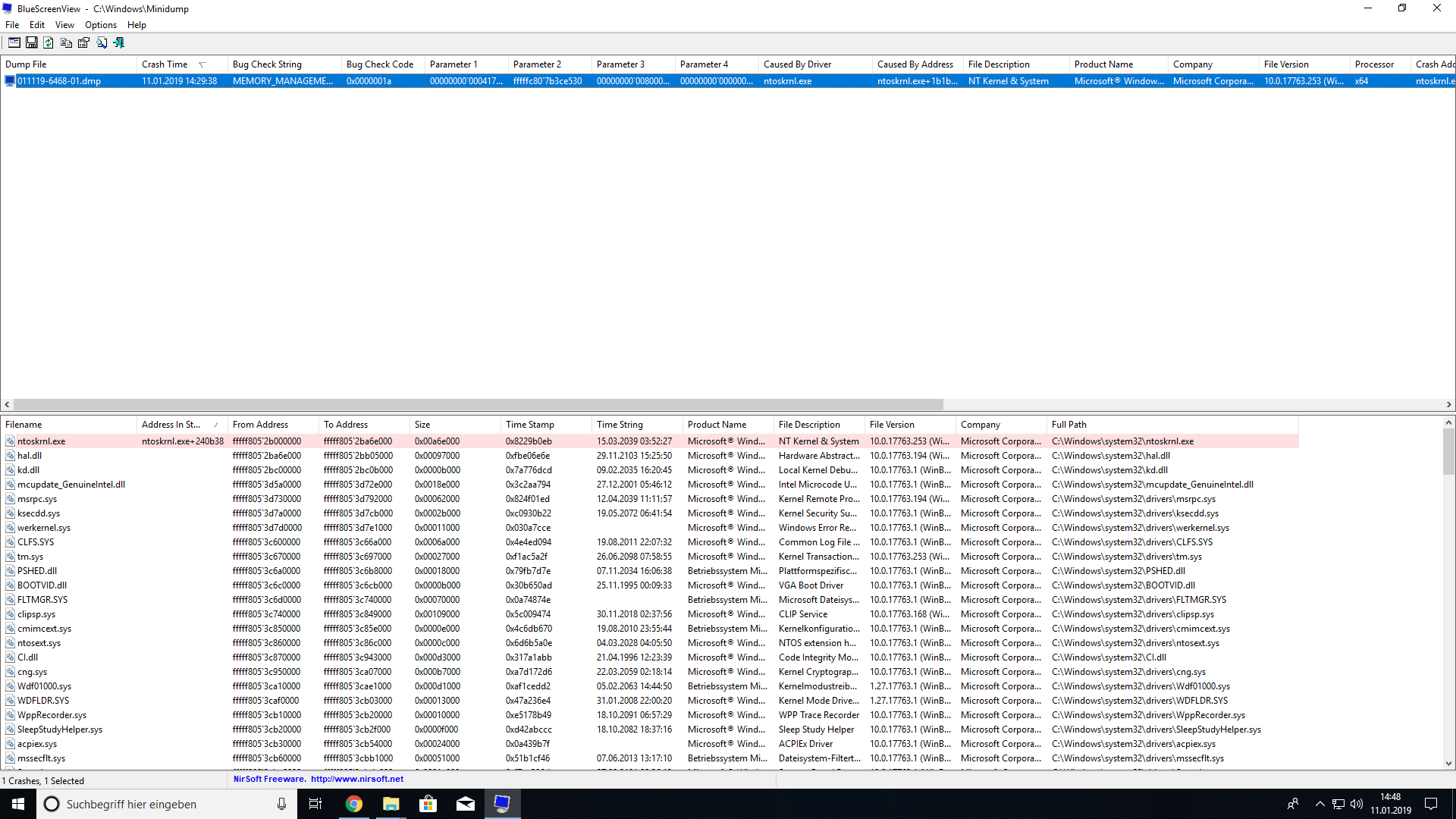

Guten Tag,
seit längerer Zeit bekomme ich in unregelmäßigen Abständen gerne mal einen Bluescreen mit dem Fehlercode Memory Management.
Minidump hänge ich an.
Dieser tritt aber wenn nur beim Starten von Windows 10 auf. Ist das System einmal hoch gefahren passiert dies nicht mehr und der Rechner läuft Stunden und Tage durch.
Habe in der Vergangenheit auch MemTest86+ und Co laufen lassen ohne Fehler.

Also wenn der Speicher mit 2666 Mhz läuft, dann ist er übertaktet.
Das mal auf Standard ändern und schauen was passiert
Okay, werde mal schauen. Nur habe ich händisch nix verändern. Habe das UEFI (BIOS) auf Default gestellt und auch einen CMOS Reset gemacht. Wie sollte ich das dann am besten Manuell einstellen?
Der RAM wurde als 2666 verkauft (ausgeschrieben). Manuelle Änderungen habe ich keine vorgenommen. Auch mit dem XMP Profil tritt der Bluescreen auf.
Das XMP Profil ist ja genau das ;) also Erhöhung auf 2666
Das sollt auf jeden Fall aus sein, bzw halt auf 2133 gestellt.
Auch wenn ich alles auf Auto lasse läuft dieser aus 2666MHz.
Dann stell es nicht auf "Auto" sondern auf -> 2133Mhz ! :) Das ist die Intel Spezifikation, damit muss die Kiste laufen.
Wenn sie es tut, dann weißt Bescheid. Wenn sie dann auch nicht läuft, muss man weiter suchen
Reaktionen: Terrier
Habe es jetzt selber auf 2133 gestellt und der Rest steht weiterhin auf Auto, sollte das okay sein um zu schauen wie es jetzt wird?
Werde den Rechner jetzt mal ein paar mal Neustarten um den Fehler zu provozieren. ;)
Genau, jetzt sollte es ok sein.
Einfach beobachten wie sich das System jetzt verhält.
Hi du hast du unter anderem als Bug Check Code 1a stehen, aus Erfahrung entweder RAM oder HDD (eher RAM), eventuell ja Settings wie bereits angesprochen oder eventuell defekt, würde dir auch empfehlen mal zu checken ob du das aktuelle Bios für dein Board hast.
041792:
A corrupted PTE has been detected. Parameter 2 contains the address of the PTE. Parameters 3/4 contain the low/high parts of the PTE.
Code 1a:
https://docs.microsoft.com/en-us/windows-hardware/drivers/debugger/bug-check-0x1a--memory-management
041792:
Code 1a:
BIOS ist 3805, laut Asus das aktuelle.
Muss ich denn aufgrund des geringen Taktes mit einem spürbaren Leistungsverlust rechnen?
Naja wird sich schon bemerkbar machen, ja.
Wieviel? Müsste man mal danach googeln. Wird sicher nicht so viel sein wie bei AMDs Ryzen. Zumal der Unterschied von 2133 zu 2666 jetzt auch nicht so riesig ist.
Aber das sollte erstmal zweitrangig sein. Zunächst erstmal herausfinden, ob es das wirklich ist.
edit:
Also auf die Schnelle per Google, komm ich bei ca. 5% Einbußen raus.
Minutourus schrieb:
Nein bzw. nicht wirklich, zwischen 2133 und 2666 eventuell messbar aber nicht spürbar...
Vielen Dank euch beiden. Dann schauen wir mal wie es weiter geht mit dem Bluescreens. ;)
Minutourus schrieb:
Ja, viel Erfolg, halte uns am laufenden...
Werde ich machen. Nach insgesamt ca. 10 - 15 reboots ist kein Bluescreens aufgetreten. Also wenn es wirklich daran liegt dann esse ich einen Besen. :rolleyes:
edit:
Dank dir! Und so wie ich das beurteilen kann scheint es das wirklich gewesen zu sein. Habe das System jetzt mal unter Druck gesetzt... (Benchmark und Co und häufig neu gestartet) Bisher keinen Bluescreen. Da kam in der Vergangenheit gerne mal einer aus Erfahrung. Top.
Reaktionen: Rokitt und Terrier
Zu meiner Enttäuschung ist heute wieder der besagte BSOD aufgetreten.
