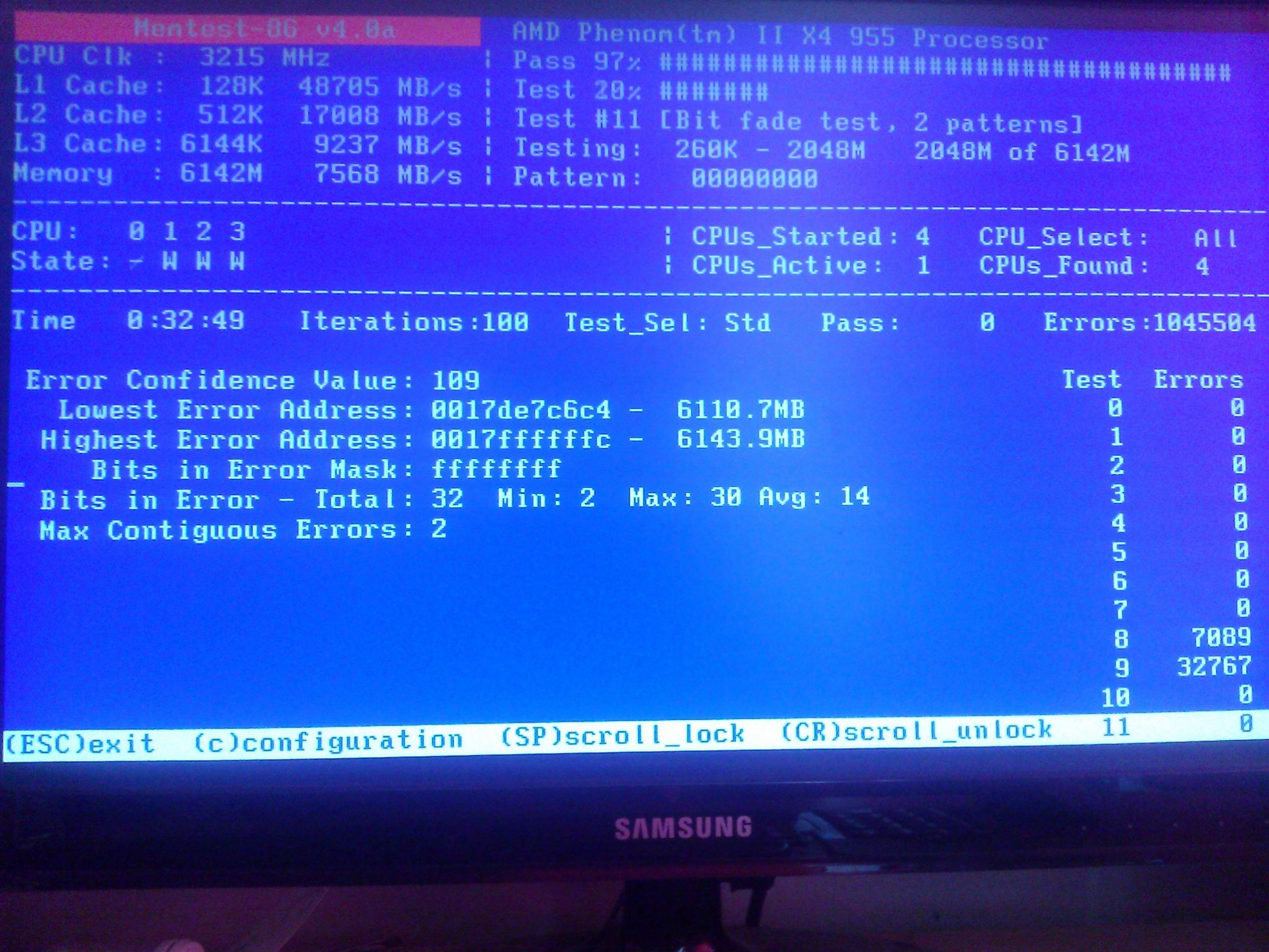

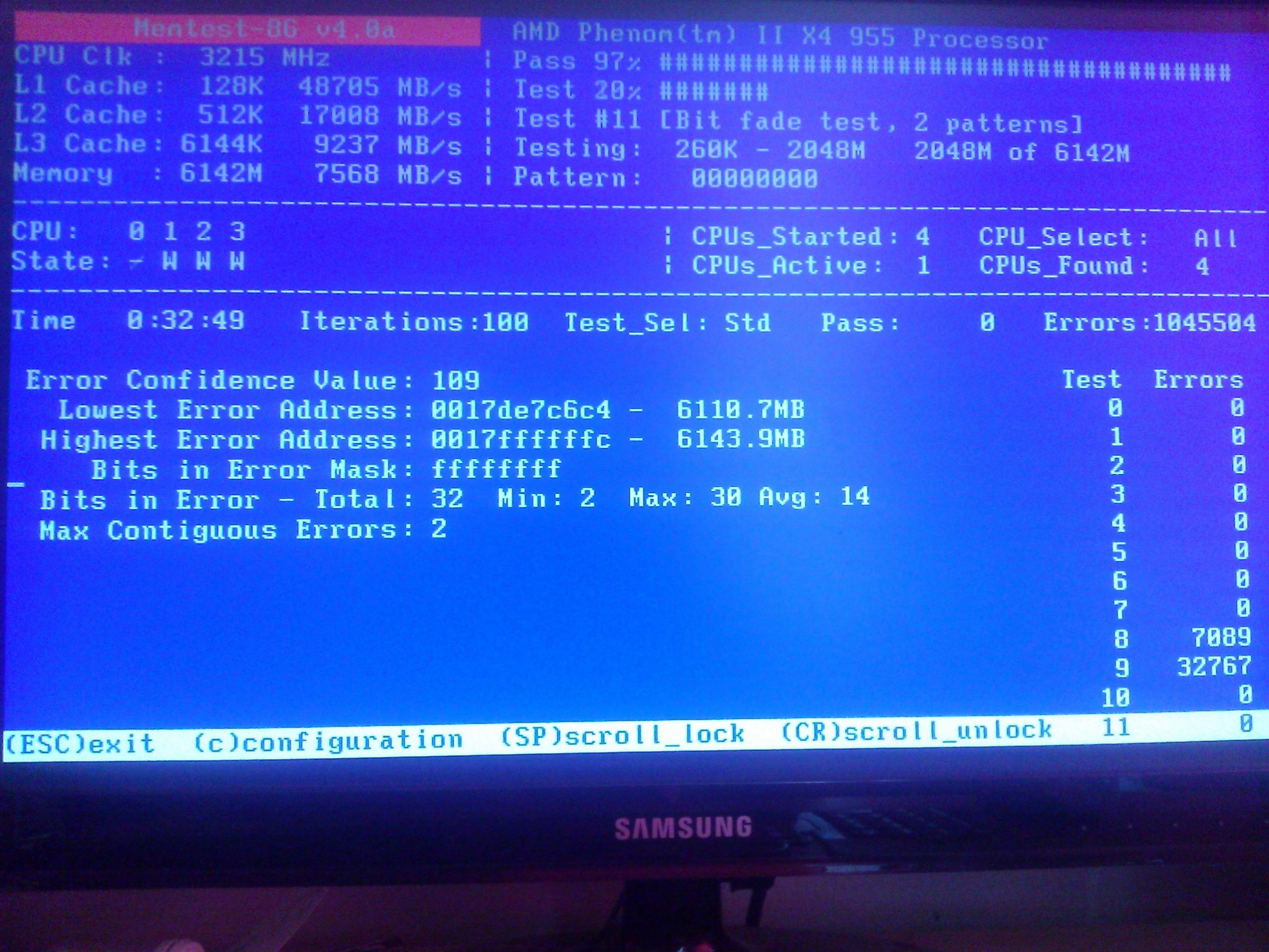

Nachdem ich unzählige Abstürze bei Battlefield 3 hatte, wo nicht mal ein Bluescreen kam, sondern der Sound einfach stecken blieb und das Bild verzerrt war, hab ich verschiedene Sachen ausprobiert und jetzt schlussendlich auch einen Memory-Test durchgeführt.
Es scheinen nur die letzten Adressen betroffen zu sein und deshalb wollte ich fragen, ob ich das Problem lösen kann, ohne den RAM austauschen zu müssen!?
Kann ich z.B. Windows davon abhalten gewissen RAM-Adressen zu bechreiben? Sozusagen eine Obere Grenze einführen?
Das BIOS hab ich vor kurzem auf den neuesten Stand gebracht.
Ich würd mich über Antworten freuen! :)

Den Riegel in die Tonne kloppen und neuen holen, fertig!!!

Den Ram kannst du wegschmeißen, da die in der Regel aus mehreren flüchtigen Flashchips bestehen die man nicht ohne weiteres austauschen kann.
Versuch mal das letzte Modul zu entfernen und tausch sobald wie Möglich das feherhafte aus.. bei der Anzahl an Errors ist mehr als nur eine Adresse kaputt.

Ich find es zwar komisch das ihr immer solche Egebnisse habt (bei mir ist alles immer nur rot) und ich bin mir jetzt nicht 100% sicher welche Version Ich hab,aber du kannst es ja mal mit diesem versuchen
C 1 3 8 Enter 0
Das Tippst unter Memtst so ein und so solltest zum Test 8 kommen wo du die Ersten fehler bekommen hast.
Mit 9 zum Anderen Test mit noch mehr Fehlern.
Damit düftest einiges an Zeit Sparen.

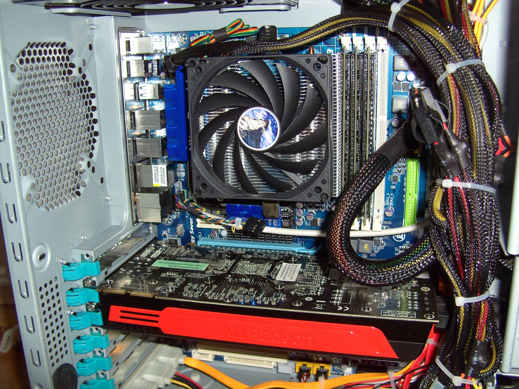

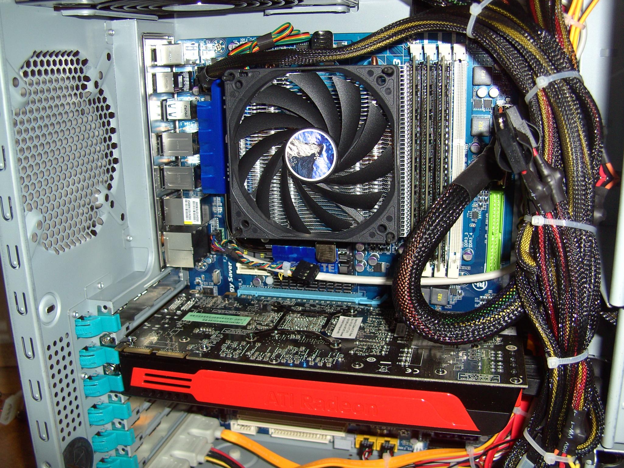

Bei mir ist es von links nach rechts angeordnet. Also links ist die CPU mit Kühler und direkt rechts davon das erste Modul und danach die anderen und dann ein freier Steckplatz.

Ich hab jetzt alle Speicher durchgetestet und es scheint so als hätte der am nähesten zur CPU am meisten Fehler, beim 2ten hatte ich nur einen und beim 3ten gar keinen!
