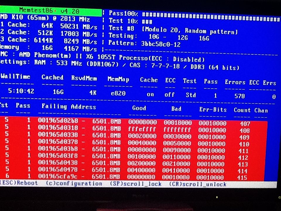

ich habe gestern mal Memtest86 ne Weile lang laufen lassen, da ich derzeit häufiger mit Abstürtzen zu kämpfen habe.
Im Anhang seht ihr einen Screen davon. Leider hat das für mich wenig Aussagekraft und ich würd mich über Hilfe bei der interpretation freuen ;).
Falls der RAM ausgetauscht werden soll ist für mich die Frage wo.
Gekauft wurde der RAM vor 1 Jahr und 10 Tagen. Kann ich das auf Kulanz noch beim Shop versuchen oder muss ich direkt über den Hersteller gehn (G.Skill)? Denn dafür müsste ich die Riegel nach Taiwan schicken.
Vielen Dank schonmal :)

der Ram ist wohl hin, würde mit dem Bild, der Rechung und dem Ram zu dem Shop gehen, wo du ihn gekauft hast^^
AW: Memtest86 Results - RAM Defekt?!
Garantie hast du 2 Jahre das sollte ohne Probleme klappen
Rot bei Memtest = nichts gut :D versuch mal alle RAM-Module rauszunehmen und mal die goldenen Kontakte säubern (empfehle Elektronikentfetter oder Kontaktspray) und die RAMs dann wieder einsetzen. Ich wackel nach dem einsetzen immer einkleines bisschen am RAM damit der Kontakt zum Slot auch 100% ist. Kommt mals vor dass ein Pin nicht richtig anliegt auf dem Modul.
