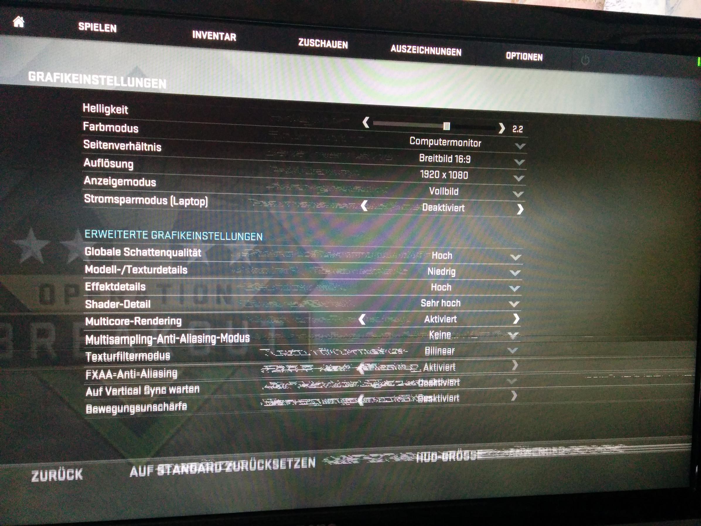

Ich habe mir die Sapphire Radoen R9 290 Tri-X OC genommen und konnte eigentlich keine Probleme feststellen. Sie läuft kühl, bringt genug Leistung und ich habe sie sogar ein bisschen runter getaktet. Allerdings treten im CS: GO-Menü und ganz kurz am Anfang eines Spiels auf einer Karte seltsame Streifen auf und es kommt zu einem Flackern. In anderen spielen, wie z.B. ArmA 2 tritt das nicht auf.
Das Kuriose: War ich einmal in einem anderen Spiel drinnen und gebe zurück zu CS: GO, so ist das Flackern weg. Dasselbe gilt auch für den Vollbildfenster-Modus und den normalen Fenstermodus.
Somit tritt das Problem nur in CS: GO mit Vollbildmodus ein. Woran kann das liegen? AMD Catalyst-Treiber sind aktuell und zu heiß ist die Karte auch nicht, dass so etwas sein könnte.

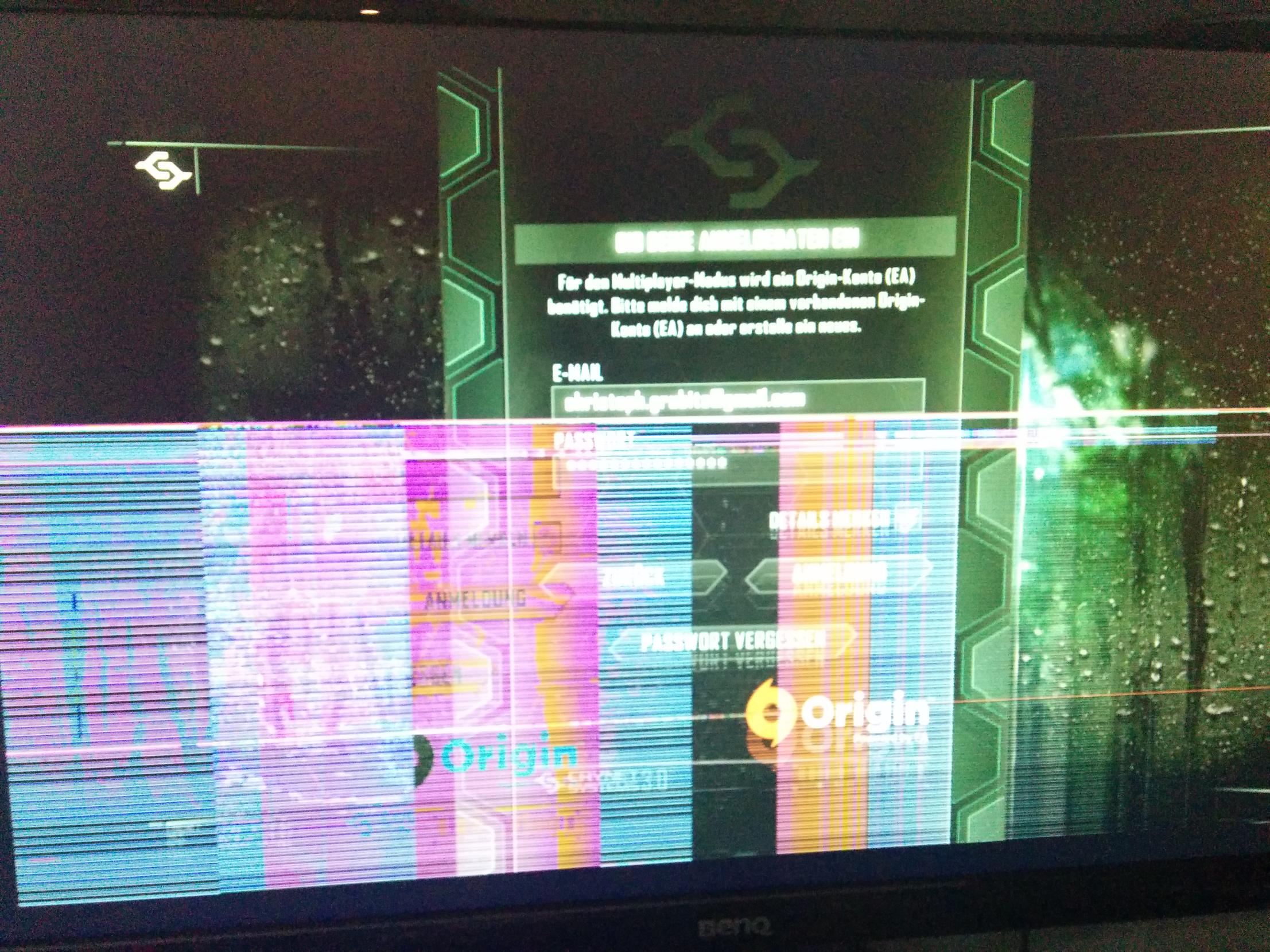

Ich habe einmal einen älteren Grafiktreiber, der mitgeliefert wurde, genommen und das Problem besteht weiterhin bzw. ist sogar schlimmer. Mir ist aufgefallen, dass es nicht nur bei CS: GO so ist, sondern auch bei Crysis 3, Crysis 3 und ArmA 3. Ich habe anfangs nicht nur bein paar Linien, sondern ein Flackern und Bildrauschen. Es verschwindet nach ca. 2 Minuten und kommt eigentlich nur im Menü vor. In-Game ist alles bestens. Bei ArmA 2 ist das Problem gar nicht.
Interessant ist, dass mein ganzer Desktop, wenn ich in Steam das Einstellungsfenster öffne oder schließe, ebenfalls ganz kurz horizontale Linien zeigt. Ohne Grafiktreiber kann ich zwar kein Spiel starten, aber bei Steam kommen diese Linien dann nicht.
Ist meine Grafikkarte defekt, hat AMD massive Treiberprobleme oder hängt das vielleicht mit DirectX zusammen? Ich habe die Frequenz schon auf 59 Hz gestellt und es hat sich nichts geändert. VSync an oder aus macht ebenfalls keinen Unterschied. Ich verzweifle langsam :/
UPDATE: Mittlerweile ist es noch schlimmer. Das Flackern ist ab und zu schwächer und beim Einstellungsmenü in fast jedem Spiel genau so (siehe Anhang). Defekter VRAM oder was könnte das sein?

ja, sieht nach defektem Ram aus, einfach zurückschicken.
