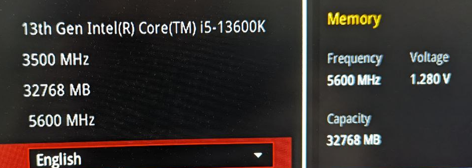

Nein, da stehen 2400.0 MHz. XMP hast du aber schon aktiviert, oder?
Ich habe es soeben aktiviert und Windows hat gebootet - jetzt stehen 2800MHz auf der Uhr lt. HW Info. Macht gem. Double Data Rate 5600 MHz und damit sollte alles tutti sein.
Im Bios sieht alles gut aus:
Dann werde ich das zweite Kit einbauen und auf das Beste hoffen ._.
Reaktionen: Drewkev
Vielen Dank an alle Beteiligten (insb. @Drewkev) für Sachverstand und Ratschlag. Mit dem richtig gesteckten RAM konnte ich stabil XMP aktivieren und jetzt leuchten alle vier Riegel fröhlich durchs Gehäuse.
