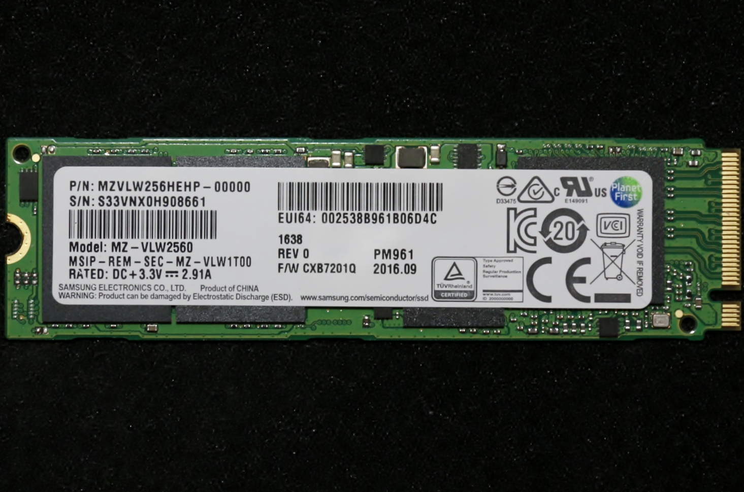

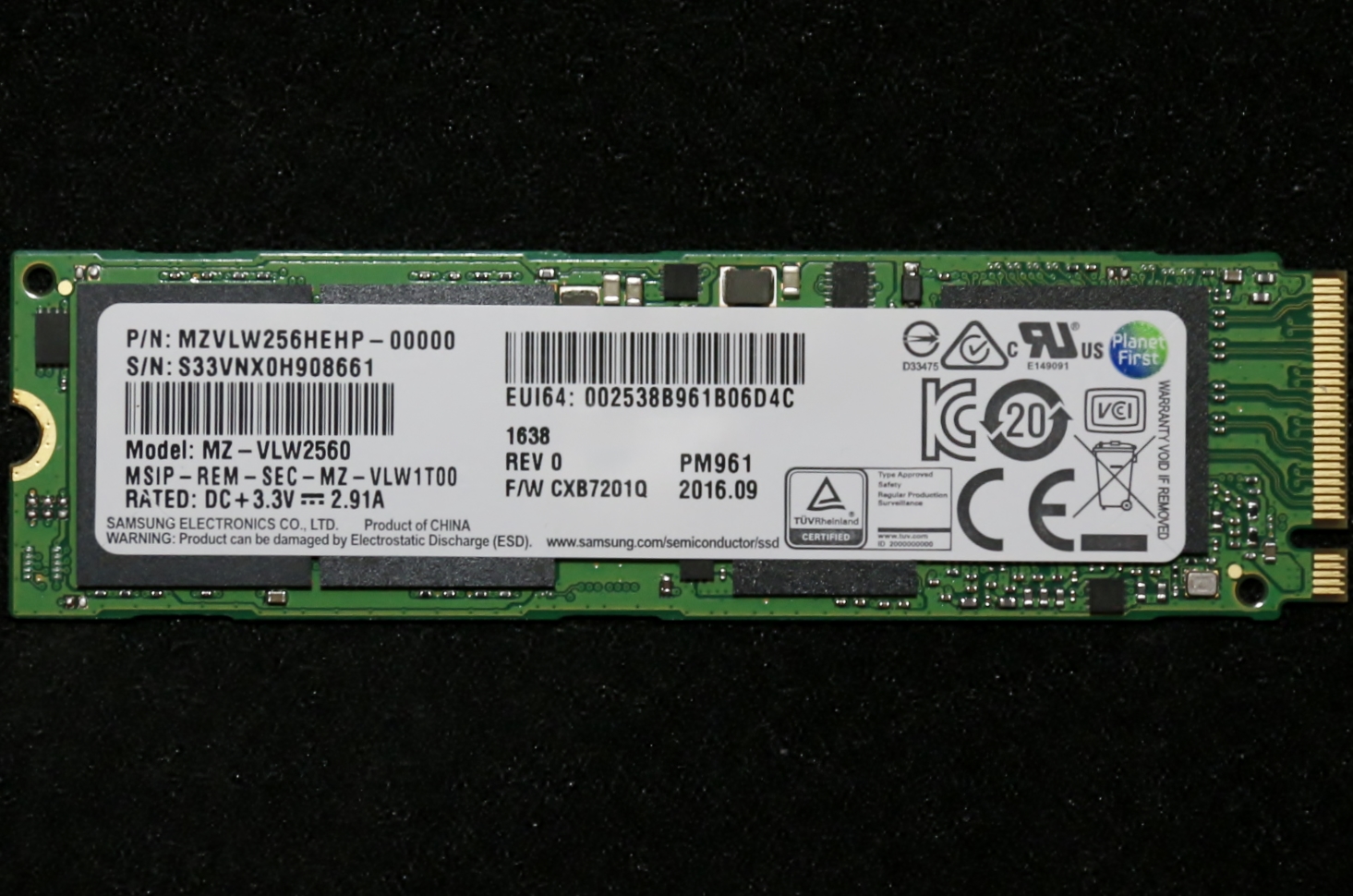

Hi zusammen,
ich habe mir kürzlich eine PM961 zugelegt, aber leider läuft sie nicht in meinem PC. So wie ich herauslesen konnte, verursacht diese SSD einige Probleme- daher mal eine Frage in die Runde: Hat jemand diese SSD und, wenn ja, wie läuft sie bei Euch? Musstet Ihr besondere Einstellungen vornehmen?
Bei mir wird die SSD nur sporadisch vom Motherboard erkannt. Mal funktioniert es einwandfrei und ich kann sie ganz normal benutzen, dann verschwindet sie wieder und ist weder im UEFI, noch in Windows (10) zu finden. Zuerst bin ich von einem Defekt ausgegangen und habe sie umgetauscht, doch mit der neuen SSD verhält es sich genauso. Sie steckt direkt auf dem Board im M.2 Slot und ich nutze keine anderen Laufwerke an den geteilten SATA Anschlüssen. Ich habe bereits verschiedene Bios Versionen ausprobiert, aber ohne Erfolg. Bisher konnte ich kein Muster erkennen, wann die SSD mal erkannt wird und mal nicht.
(Asrock Z170 Board, Windows 10)
Danke vorab.

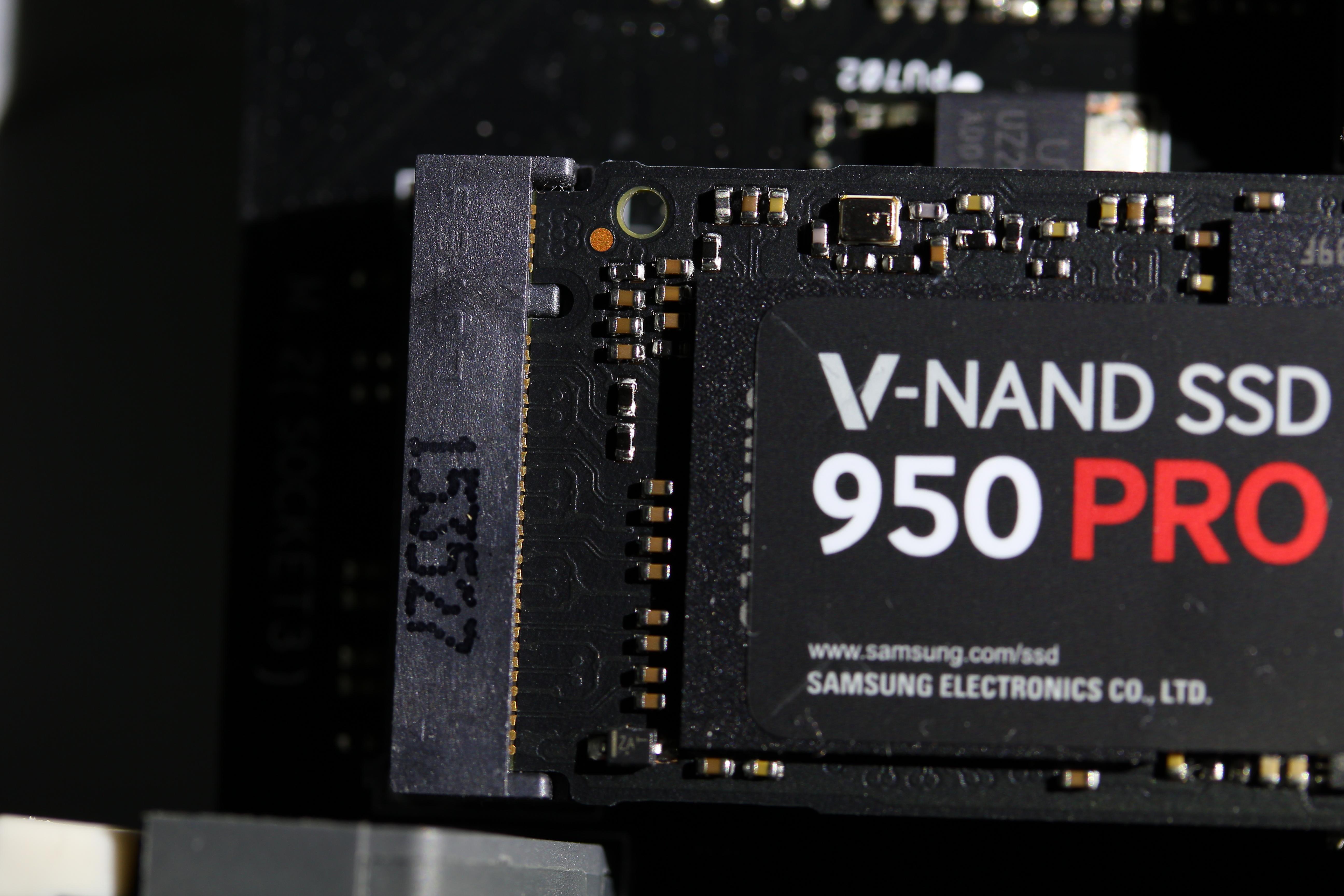

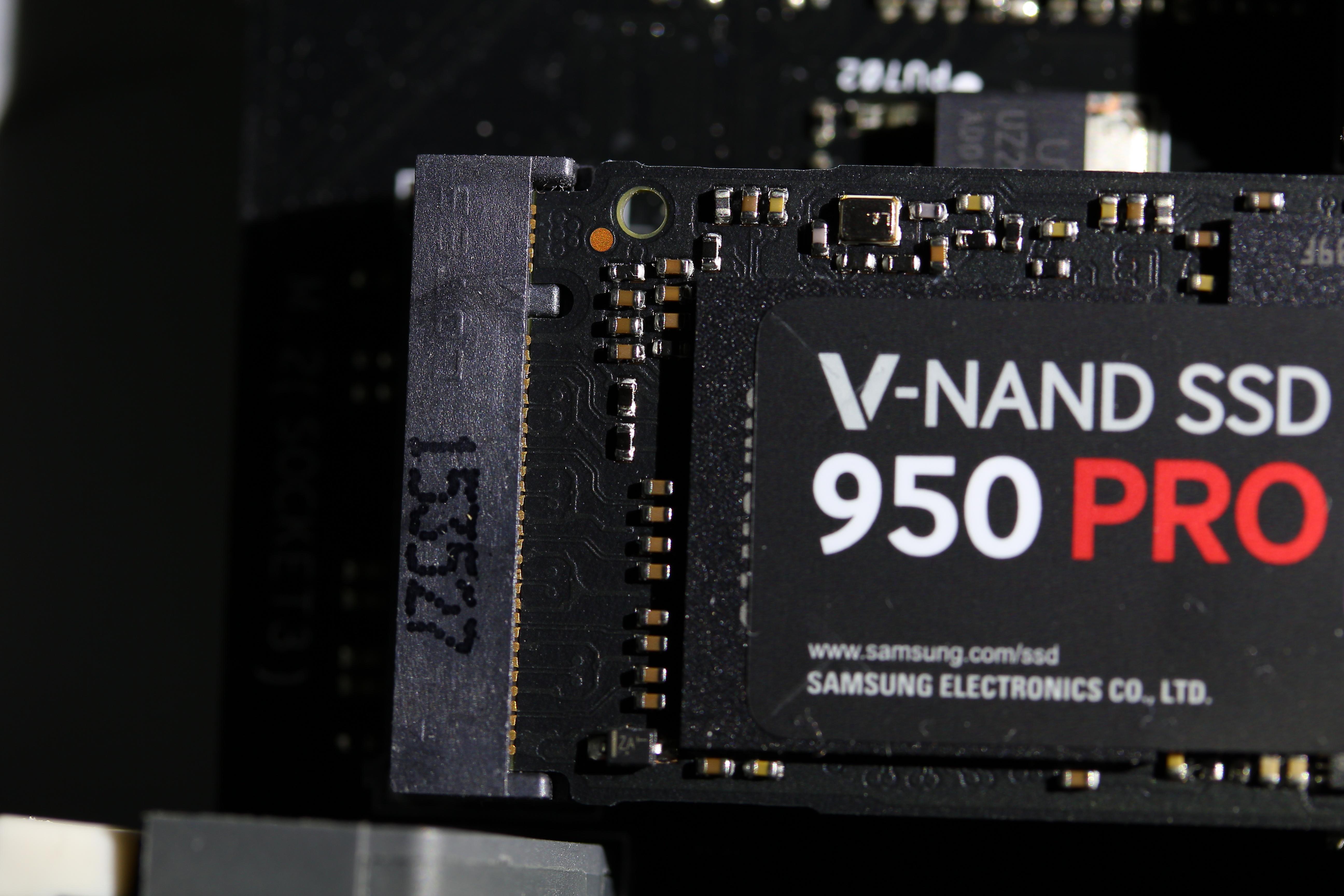

Hast du schon wie McFly76 geschrieben hat versucht etwas mehr Kraft beim Einbauen aufzuwenden.
Bei meiner SSD sind gerade noch die Kontakte zu sehen.
