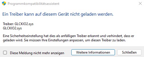

heute habe ich ganz normal meinen PC gestartet (Bootverlauf verlief normal), dann wurde mir in der Taskleiste von der Windows-Sicherheitsapp angezeigt, dass das TPM-Modul deaktiviert wäre. Also bin ich ins BIOS gegangen, dort wurde mir angezeigt, dass angeblich eine neue CPU installiert wurde (was aber nicht so ist, ich habe den 5800X schon seit April), also habe ich das TPM zurückgesetzt und wieder aktiviert, danach wurde auch alles wieder richtig in Win 11 angezeigt. Allerdings habe ich eine Fehlermeldung bekommen, dass der Treiber "GLCKIO2.sys" nicht geladen wurde, da er vulnerabel ist (ich zitiere aus dem Gedächtnis). Jetzt kommt diese Meldung immer nach dem Start. Sollte ich mir irgendwelche Sorgen machen und was kann man dagegen tun (aufgrund der Sicherheit)?
Vielen Dank schonmal im Voraus!
Ich habe recherchiert und haber herausgefunden, dass dieser Treiber bei einigen Beleuchtungssoftwares zum Einsatz kommt (z. B. RGB Fusion), allerdings habe ich keine installiert, bzw. ich hatte mal ASRock Polychrome Sync installiert, aber ich habe es vor ca. 1 Jahr wieder deinstalliert.

Microsoft hat kürzlich eine Sperrliste von angreifbaren Treibern eingeführt, damit diese Treiber nicht von echten Bedrohungen für Kernelzugriffe missbraucht werden. Diese kann man unter Gerätesicherheit (dort wo auch die Kernisolation ist) abschalten. Alternativ nach einem Update des Treibers suchen.
Sofern die Speicherintegrität aktiv ist, kann diese Treibersperrliste nicht deaktiviert werden.

Hallo, erstmal danke für die schnelle Antwort! Kann man diese Liste irgendwo einsehen? Ich habe keine Fehlfunktionen oder Auffälligkeiten beim Betrieb gesehen, und ich habe es der Sicherheit zuliebe nicht vor, die Speicherintegrität zu deaktivieren. Soll ich es jetzt einfach so belassen oder gäbe es ein Sicherheitsrisiko, obwohl der Treiber beim Start deaktiviert wird?
Wird der Treiber nicht geladen gibt es kein Risiko. Würde er geladen, ist es nur ein potentielles Risiko, wenn ich den Artikel von Microsoft dazu richtig deute.
Würde als erstes Mal nach einem Update von RGB Fusion schauen.

Okay, also wie immer die klassischen "Internetsicherheits"-Regeln benutzen (z. B."Brain.exe" ;)).

Das ist jetzt das Merkwürdige an der Geschichte. Ich habe nie RGB Fusion installiert. Wie ich schon in #1 gesagt habe, hatte ich nur mal vor einem Jahr ASRock Polychrome Sync installiert und wieder ordnungsgemäß deinstalliert (für meinen RGB-RAM, den ich nicht mehr benutze). Deswegen bin ich ja auch so überrascht.
Edit: Hier ist die Fehlermeldung:
