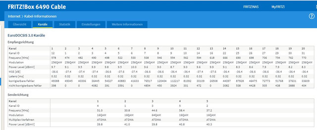

Kannst du mal einen Screenshot der Upload-Pegelwerte posten, wenn dieser wieder zusammenbricht? Könnte ggf. ein Rückkanalstörer sein, welcher nur Abends auftritt.c-mate schrieb:Was ich bei den VF Upload Problemen nicht nachvollziehen kann, warum finden die immer am Abend statt?

Wenn ich wüsste wie oder wo ich einen Screenshot der Upload Pegelwerte mache?
Auf der Fritzbox und wenn ja wo?
Den Screenshot mit 0,3 Mbit Upload habe ich ja eben gemacht, dh. passiert jetzt gerade.
Allerdings war der VF techniker ja schon da und er meinte und auch die VF Technik, dass es an einer Überlastung läge und man einen Nodesplit durchführen müsse, Dauer mehrere Monate, betroffen seien davon 1.200 Haushalte.
Und wenn man nach dieser Art von Problem mal im Inet sucht, dann findet man zahlreiche VF Kabelkunden mit exakt dem gleichen Verhalten. Tagsüber ist die Verbindung gut und jeden Abend mangelhaft bis ungenügend.
Auch gerade jetzt: [IMG]https://i.ibb.co/7tjxHwC/upload.jpg[/IMG]

Es ist auch eine Fritzbox 6490
[IMG]https://i.ibb.co/QYsDM4G/6490.jpg[/IMG]

wenn live tv deaktiviert ist musste 24 kanälle sein(werden aber 20 angezeigt)c-mate schrieb:Die Multimediadose an der die Fritzbox hängt wurde bereits 2 Mal getauscht.
Live TV habe ich deaktiviert, das Firmware Update mache ich auch gleich.
mal fritzbox neustarten
oder am besten ausmachen
poste mal bitte die neuen werte
c-mate schrieb:Live TV habe ich deaktiviert...
Sorry, damit meinte ich dass ich Live TV gleich eben auf deinen Rat hin deaktiviert habe.
Das Update läuft noch, sobald es durch ist poste ich nochmal die Werte.
c-mate schrieb:
sieht gut aus
hast in download 24 vorher 20
jetzt abwarten und testen ob wieder passiert

Der Upload hat sich nicht wirklich gebessert:
[IMG]https://i.ibb.co/xzjnnLh/up.jpg[/IMG]

hantelfix schrieb:sieht gut aus hast in download 24 vorher 20
