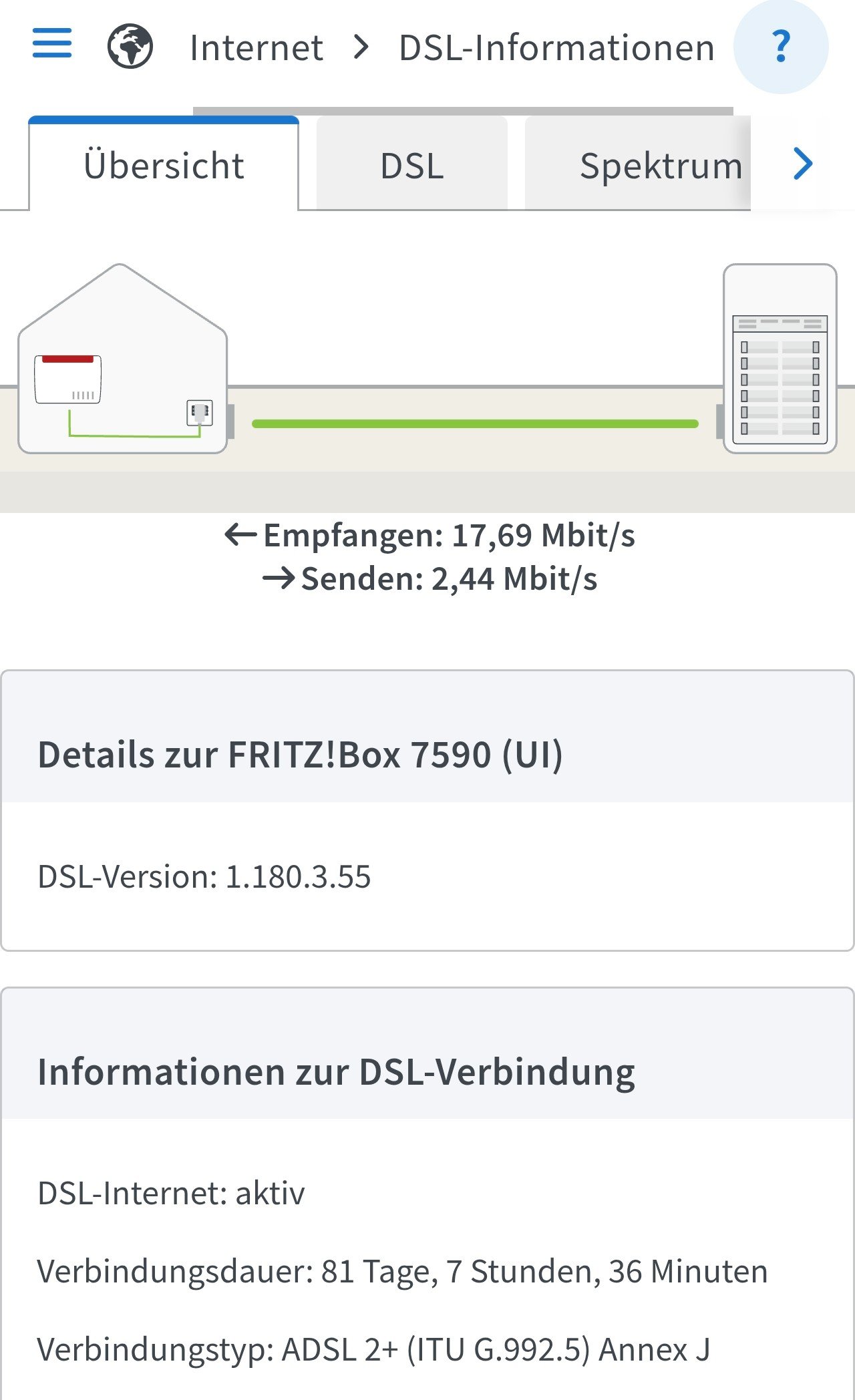

Lustiger Zufall. Ich habe das in meiner Familie auch so laufen, dort habe ich bei der 7590 die Spannungsregler für die WLAN-Frontends rausgezwickt, nachdem ich im Menü das WLAN deaktiviert habe. Die 7590 macht hier nicht nur 2 analoge Telefone, sondern auch ein ISDN-Telefon und DECT.
Der Verbindungsdauer nach läuft das stabil genug.

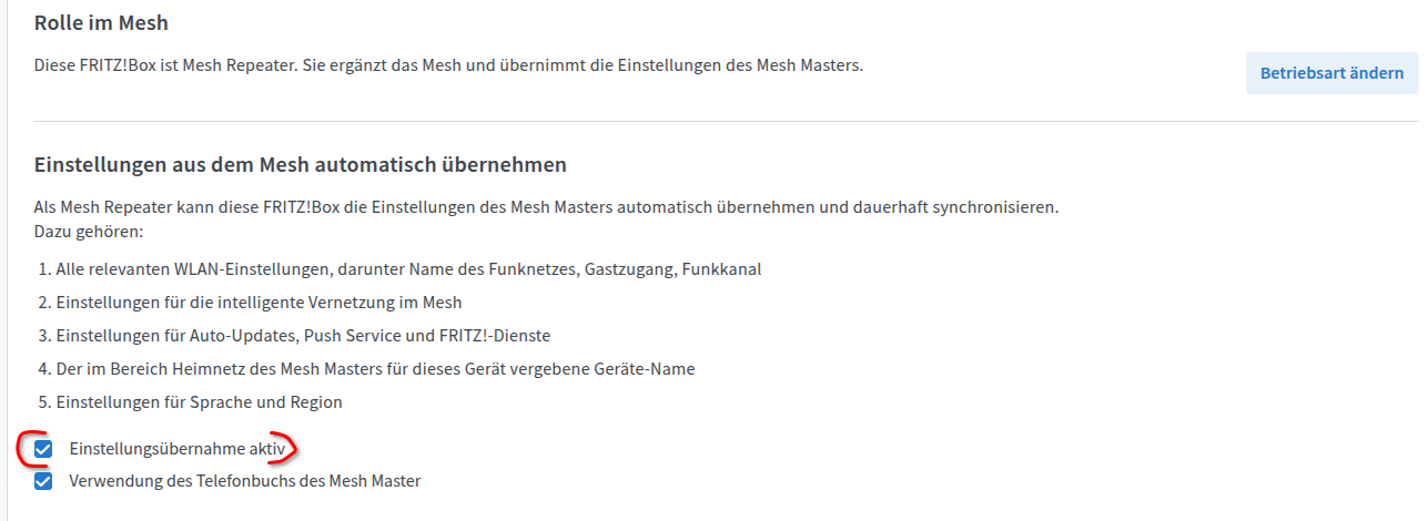

TomTDooley schrieb:
dann wird es auch in den Clients deaktiviert
Nein, genau das kann man per Deaktivierung der Einstellungsübernahme verhindern.
Nein. Das MESH bleibt aktiv und die 7590 bleibt die Basis. Die Repeater meshen wie es gewünscht ist, ignorieren nur den Master-Befehl zur Deaktivierung des WLANs.
Reaktionen: Perdakles
Nice, das wäre quasi das was ich suche. Stellt man das auf den Mesh-Clients ein oder auf dem Master?
EDIT:
das hier im Client?
