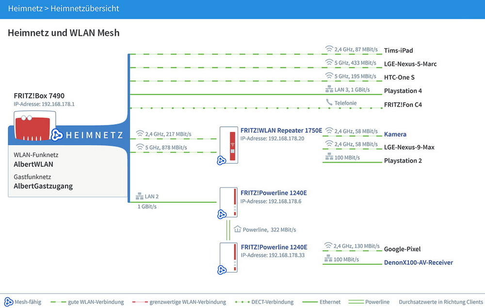

Ich habe zuhause eine Fritzbox 7590 und einen FritzRepeater 1750E im Einsatz. Beide haben das aktuelle OS drauf und sind im Meshbetrieb. Laufe ich mit meinem Handy durch die Wohnung wählt sich mein Handy automatisch in den besten Empfang ein. Es ist "unterbrechungsfrei" solange du nur surfst oder das YouTube Video genug gepuffert hat (wenige Sekunden reichen). Kopierst du aber gerade Dateien, bricht der Kopiervorgang ab.
Also ich bin mir nicht sicher ob das von AVM tatsächlich so gedacht ist. Ich beobachte es schon seit mehreren Monaten bei mir zu Hause. Ich habe eine 7490, ein 1750E und zwei 546E, die von einem 530E versorgt werden. Zum Anfang gab es noch große Probleme mit der Firmware, die jetzt aber sauber läuft. Trotzdem gibt es gelegtlich Probleme mit dem WLAN. In der Fritzbox kann man es in der Heimübersicht sehr gut beobachten. Die Übergabe von dem einen zum anderen Zugangspunkt erfolgt manchmal sehr spät und manchmal auch gar nicht.

Vorteil dabei: Man braucht keine Zusatzsoftware installieren und man hat eine sehr schöne Übersicht über sein Heimnetzwerk über den Webbrowser der Fritzbox.
Du änderst eine Sache in der Fritzbox und alle Endgeräte von AVM übernehmen es automatisch.
