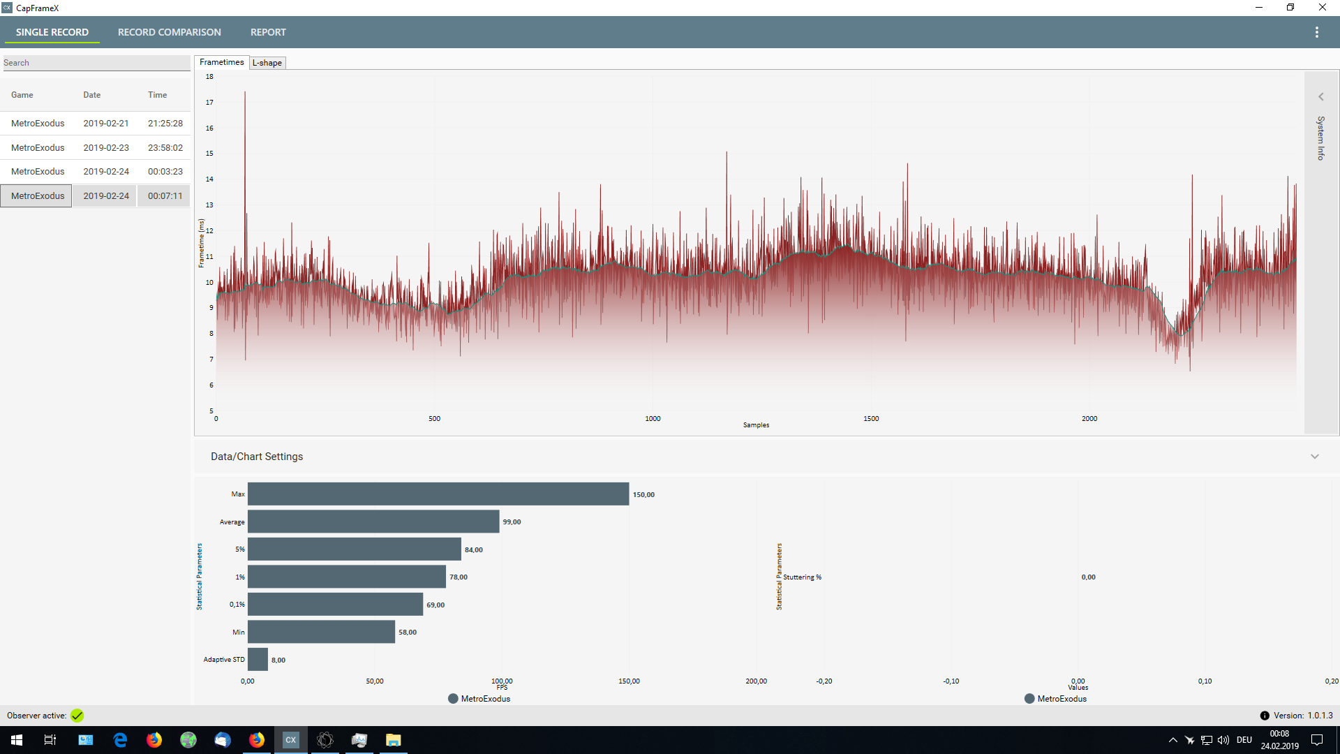

So, dann liefere ich auch mal meinen Beitrag zu den Benchmarks, auch wenn es ein etwas älteres System ist.
Win 10 Home 1809
Nvidia Driver 419.17
CPU: i7 2600k @ 4,5 GHz OC
GPU: Palit Super Jetstream GTX 980 Ti @ 1241 MHz Boost OC
Auflösung: 1920x1080
Avg FPS: 55
Win 10 Home 1809
Avg FPS: 55

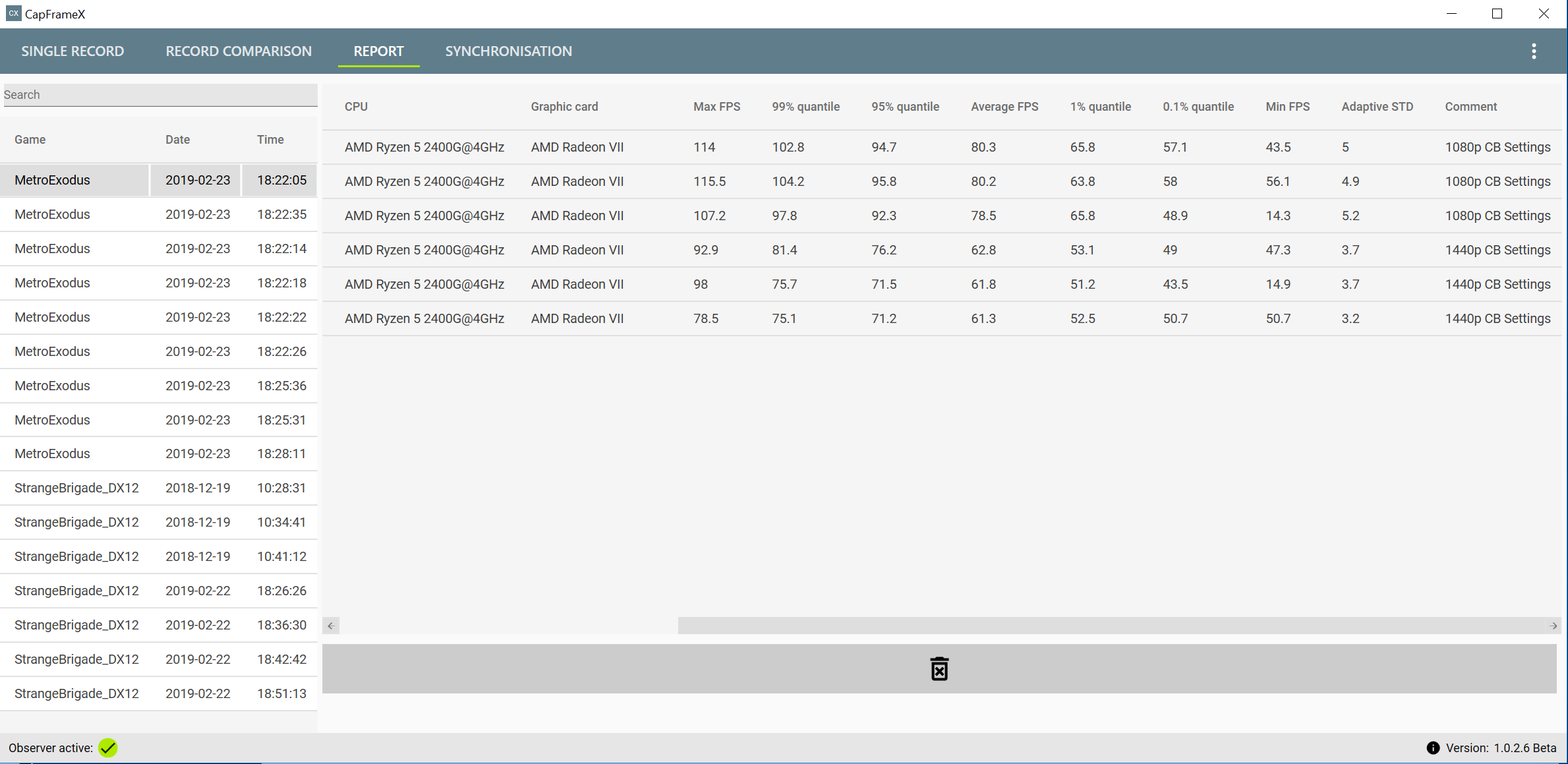

Der 2400G limitiert aber Stark... wenn man mit CB resultaten vergleicht.ZeroStrat schrieb:System Nr. 2:
AMD Ryzen 5 2400G@4GHz
16GB G.Skill 3200MHz 14-14-14-28 1T
AMD Radeon VII@1900MHz/1150MHz HBM2
Adrenalin Treiber 19.2.2
Macht gemittelt
79,7 FPS Average für 1080p und
62,0 FPS Average für 1440p.
Auch meine Vega64 mit 1650mhz real Takt kommt auf ein sehr ähnliches Ergebnis.

Haldi schrieb:Der 2400G limitiert aber Stark... wenn man mit CB resultaten vergleicht.
Ja, das kann man nicht leugnen. In 1440p sieht's aber nicht ganz so drastisch aus. Jemand hat die Kombi i7-8700K + Radeon VII, welche nicht mal 10% schneller ist.
