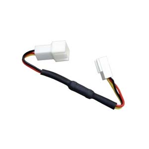

Ich hab 2 CPU Lüfter und 3 Gehäuse Lüfter das Mainboard hat aber nur 2 PWR Anschlüsse. Ich werde daher wahrscheinlich bald entweder ne kleine Lüftersteuerung einbauen oder halt Widerstände, muss ich mich noch informieren was man da am besten zwischenschalten würde.

Wenn alle Gehäuselüfter direkt an der PSU hängen, kannst du dir auch einfach Adapter basteln oder besorgen, die die Spannung runterteilen:

Ich hab noch 2 verschiedene Sorten von denen Teilen rumliegen. =)
