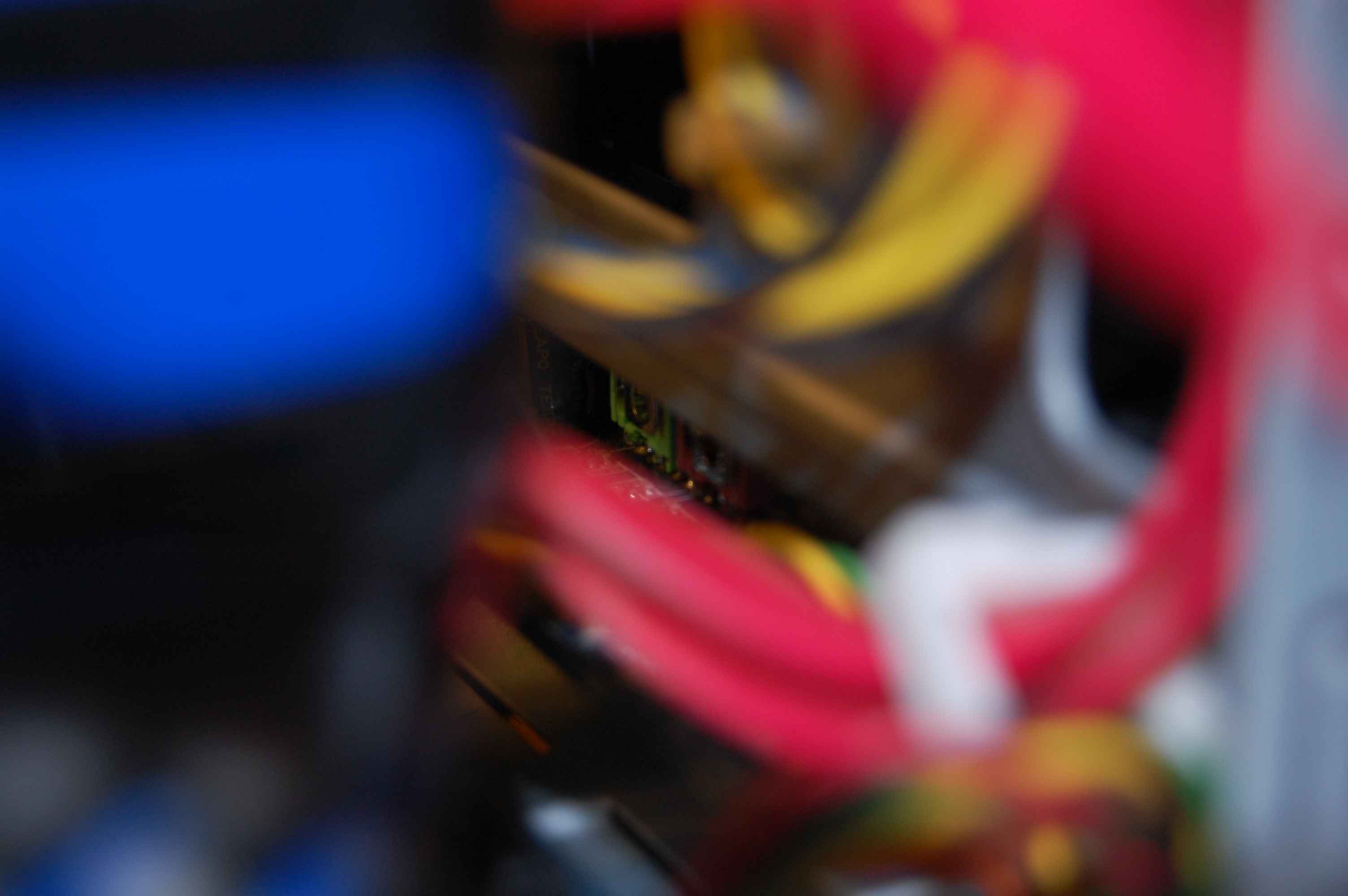

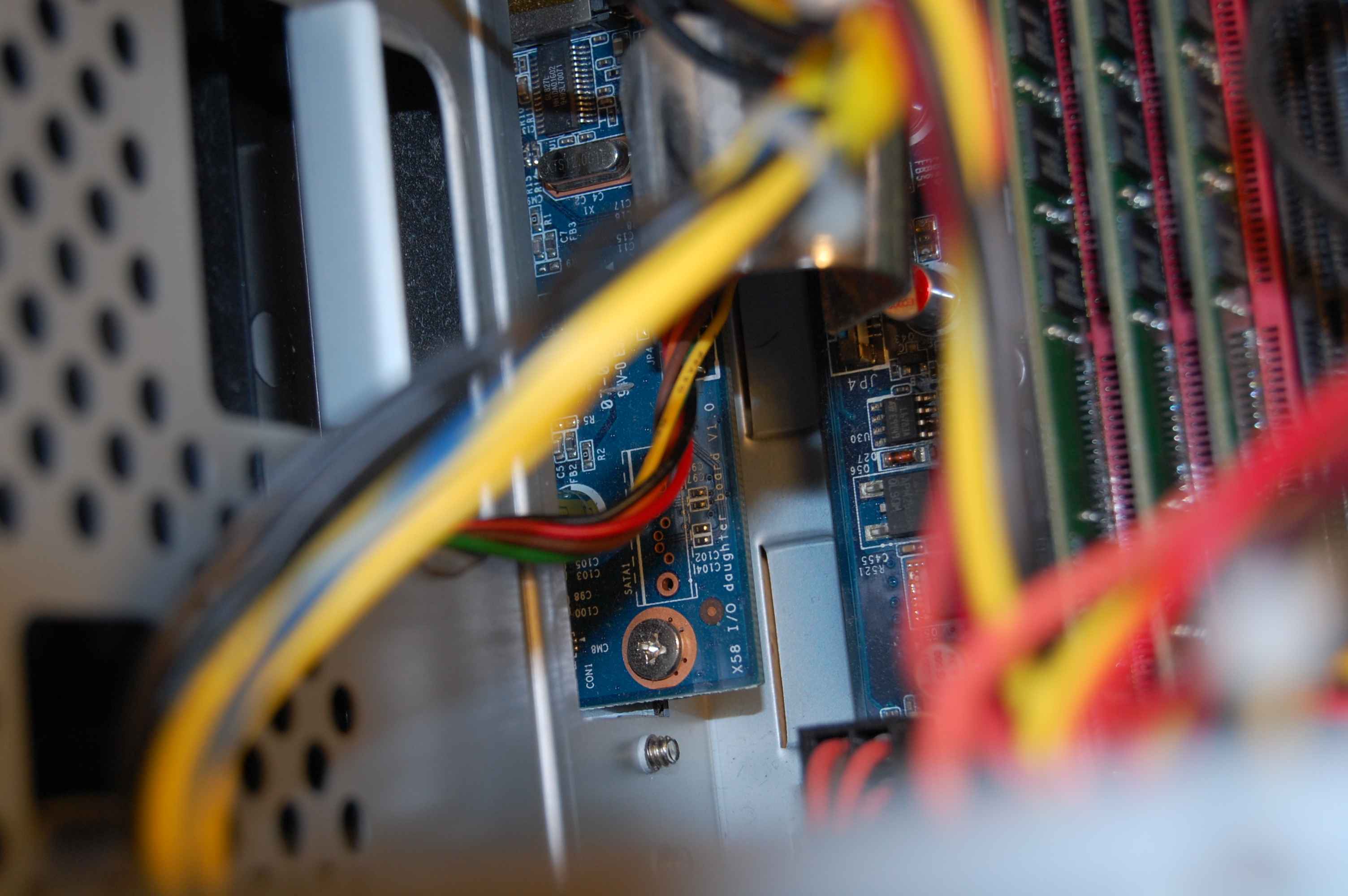

Hab mal das Geäuse aufgemacht. Der Kopfhörer und Mikrofoneingang sitzen beide seperat vom Motherboard auf einem eigenen pcb (Bild1). Die beiden Klinkebuchsen sind daran direkt verbunden (Bild 2). Das einzige Kabel das diese vordere pcb mit dem Motherboard verbindet ist dieses breite silberne.

OK so wie das aussieht glaube ich eher nicht, dass du daran was verbessern kannst.
Line-In ist für Mikrofone nicht geeignet, es sei denn, das ist so ein Kombianschluss der beides kann, dann müsste man im Soundtreiber aber die Funktion des Eingangs irgendwie umstellen können.
Alternativ bliebe dann wahrscheinlich wirklich nur das mit der USB-Soundkarte, sowas hier:
http://www.amazon.de/gp/bestsellers/computers/430134031/ref=pd_zg_hrsr_computers_1_3_last
Bei USB-Soundkarten kenne ich mich aber nicht gut aus. Von den 10€-Sticks kann man nicht viel erwarten, aber vielleicht ist es ja wenigstens gleichauf mit dem onboard-Sound. Die bringen jedenfalls Kopfhörer und Mikroanschluss mit.
