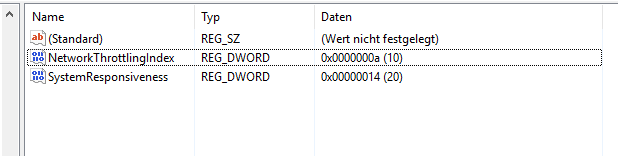

Hast du auch das Network Throttling entsprechend deaktiviert, indem du den Wert auf 0xFFFFFFFF gesetzt hast?:
Open regedit
Go to: HKEY_LOCAL_MACHINE\SOFTWARE\Microsoft\Windows NT\CurrentVersion\Multimedia\SystemProfile
There will be an entry for network performance throttling, default value is 10; set it to FFFFFFFF hex (willl look like 0xFFFFFFFF to the right of the entry)
Reboot"
@Beatmaster A.C.
Danke für den Tipp, dass habe ich noch nicht probiert, werde ich heute Abend nachholen.
@wizz0r_86
Danke für den Hinweis, anbei ein Foto wie es aktuell aussieht...!?

Eben beides getestet (Win7 Modus) und network performance throttling auf 0xFFFFFFFF, keine Verbesserung. :(
