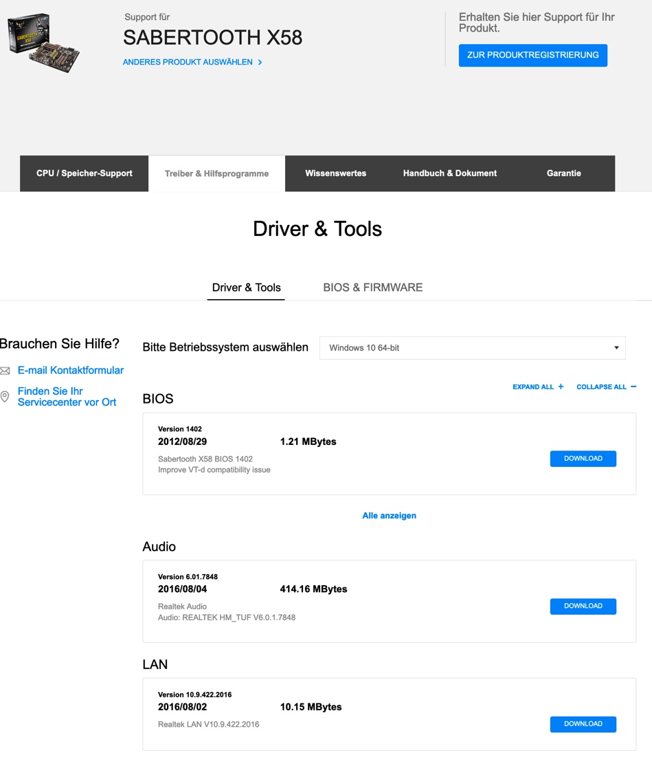

...und, das Board ansich ist von ASUS als Windows 10 tauglich deklariert ;)

So lange Rede, viel Kopfzerbrechen, und am Ende scheint ein simples BIOS Update die erhoffte Lösung zu bringen. :)
Bios Update war erfolgreich, und das Setup konnte ich zumindest schon starten (auch mit aktiviertem VT-d). Jetzt mach ich erstmal nen Backup und installiere dann mal W10. Ich update oben wenn erfolgreich.
Danke Euch allen

https://www.heise.de/ct/hotline/System-mit-VT-d-2055739.html
Intel erlaubt die Nutzung von VT-d nur bei gewissen Kombinationen von Prozessoren und Chipsätzen, etwa bei Server-Produkten der Baureihe Xeon. Bislang kommt VT-d vor allem bei bestimmten Servertypen zum Einsatz, etwa bei Blade-Systemen mit 10-Gigabit-Ethernet-Adaptern, die I/O-Virtualisierung gemäß der PCI-Express-Spezifikation IOV unterstützen. Da es kaum Software für Privatleute gibt, die VT-d benutzt, ist die Technik aus Sicht der Hersteller von typischen Desktop-PC-Mainboards wirtschaftlich irrelevant.
