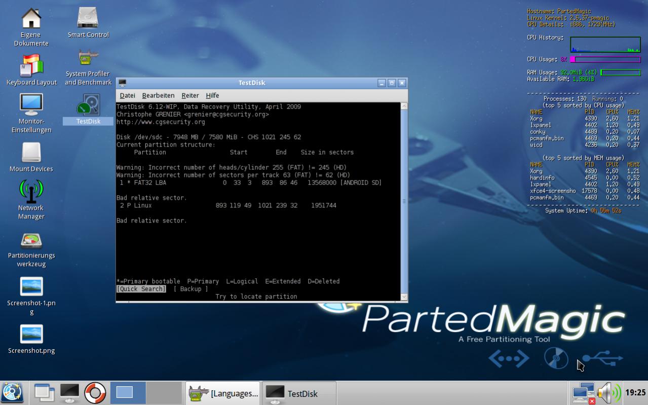

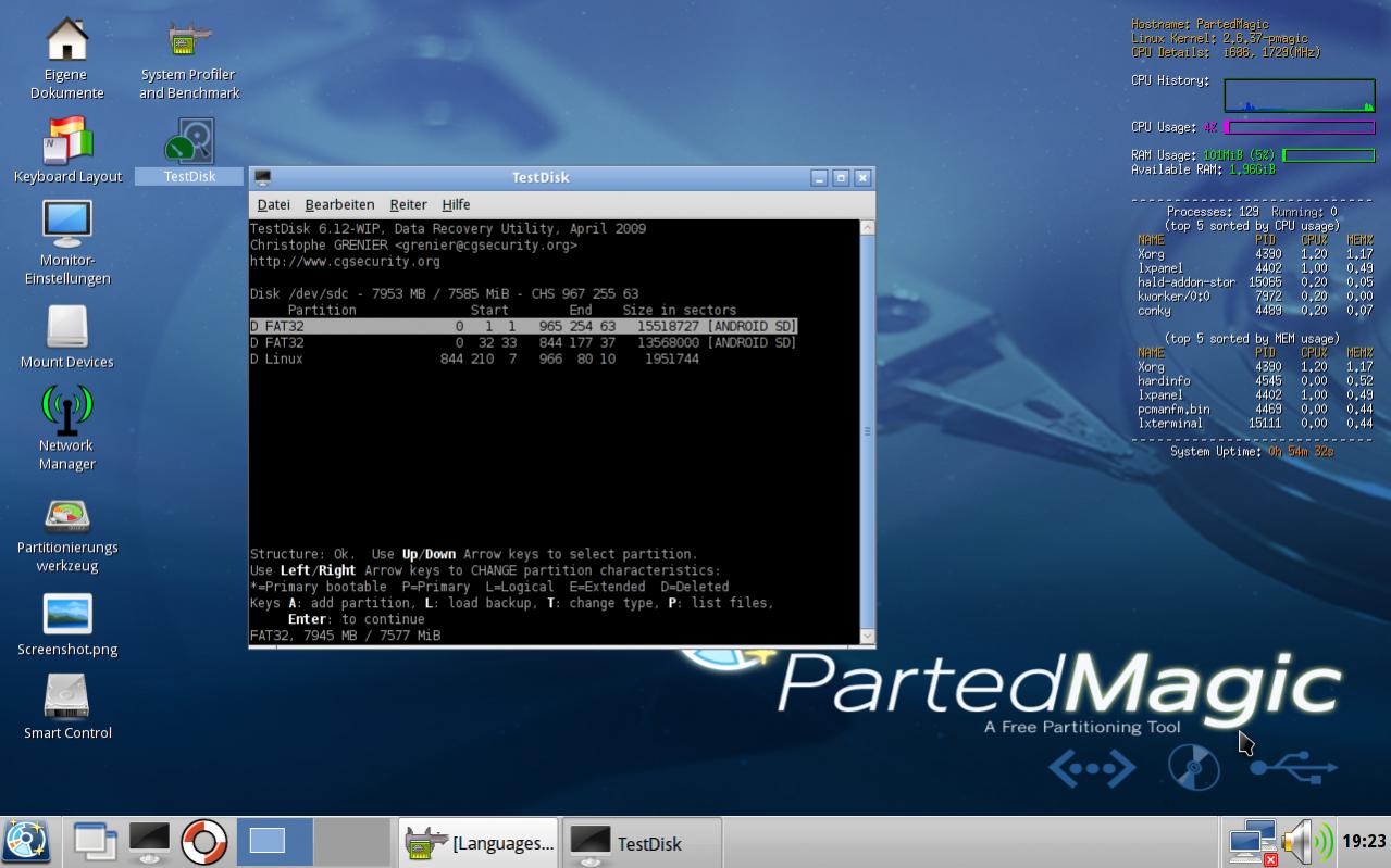

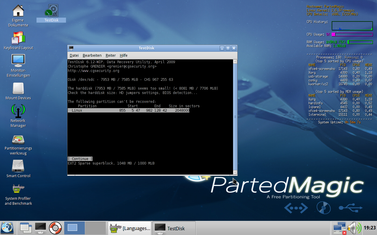

Mit testdisk komme ich ein stück weit. Ich sehe die ursprünglichen Parritionen wieder, aber wenn ich die Tabelle dann schreiben will bekome ich: Write error.
Mittlerweile bin ich (seit 7 Stunden) dran mit PartedMagic (Live) die Karten wieder zu richten, bisher ohne erfolg.
Laut Testdisk - aus PartedMagic - habe ich:
Warning: Incorrect number of heads/cylinder 255 (FAT) != 245 (HD)
Warning: Incorrect number of sectors per track 63 (FAT) != 62 (HD)
Ich kann diese zwar reparieren, aber nach einem "neustart" - indem ich die Karte entferne und wieder einsetze ist der Fehler wieder da.

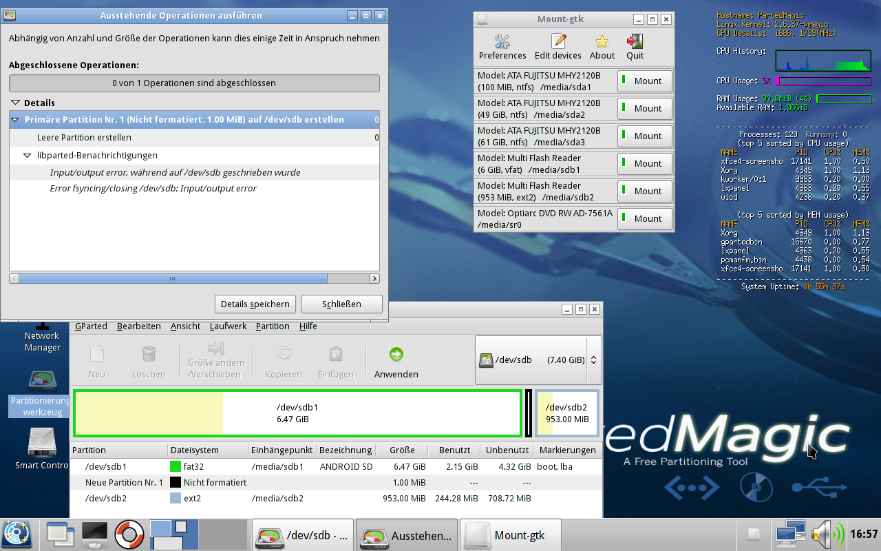

Jeglicher versuch die Partitionen zu löschen oder neu zu formatieren schlägt fehl.

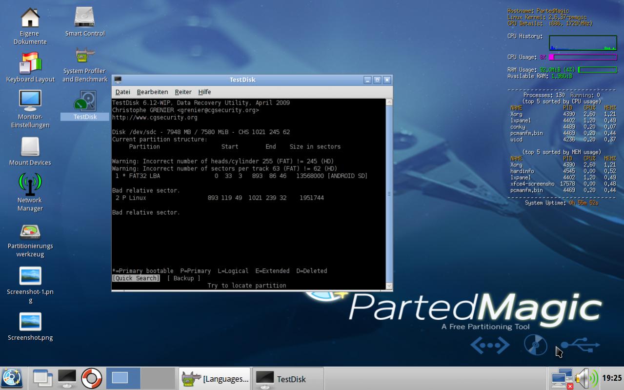

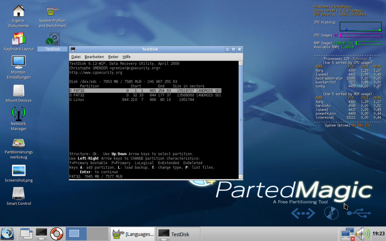

So, ich habe jetzt noch ein bischen versucht mit den CHS einstellungen zu "spielen" - leider ohne erfolg.
Ich habe mal noch ein Paar screener gemacht. Vieleicht fällt da ja jemandem etwas auf, das mir nicht aufgefallen ist.
