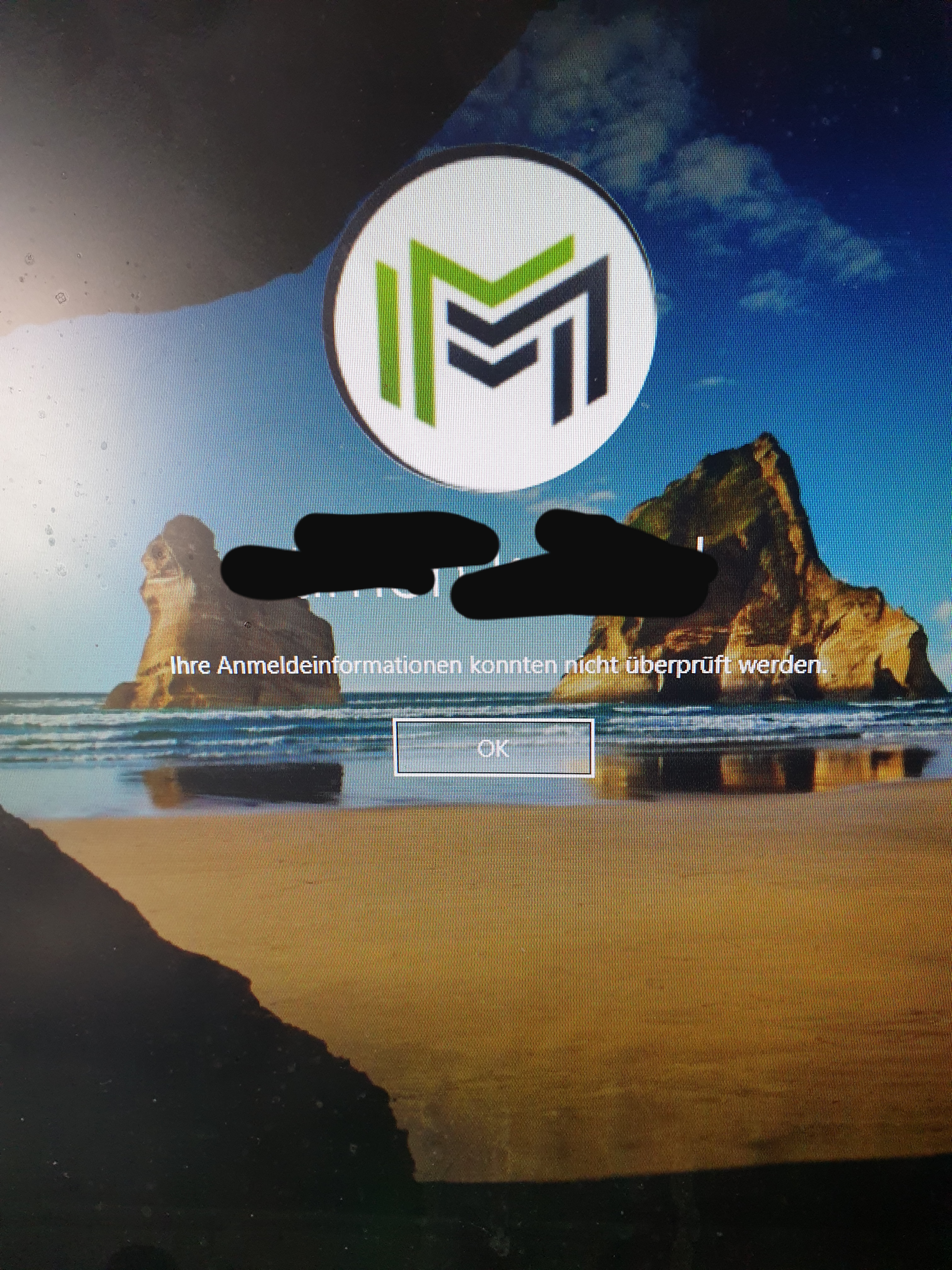

Ich schreibe diesen Forumbeitrag von meinem Smartphone, da ich auf meinen Computer nicht mehr zugreifen kann.
Das Problem:
Als ich neulich (Gestern) meinen Pc startete, lief vorerst alles normal. Bis ich meinen Pin zum Einloggen eingeben sollte. Wie normal tippte ich die Pin ein, als diese Meldung erschien 《Siehe Anhang 1》.

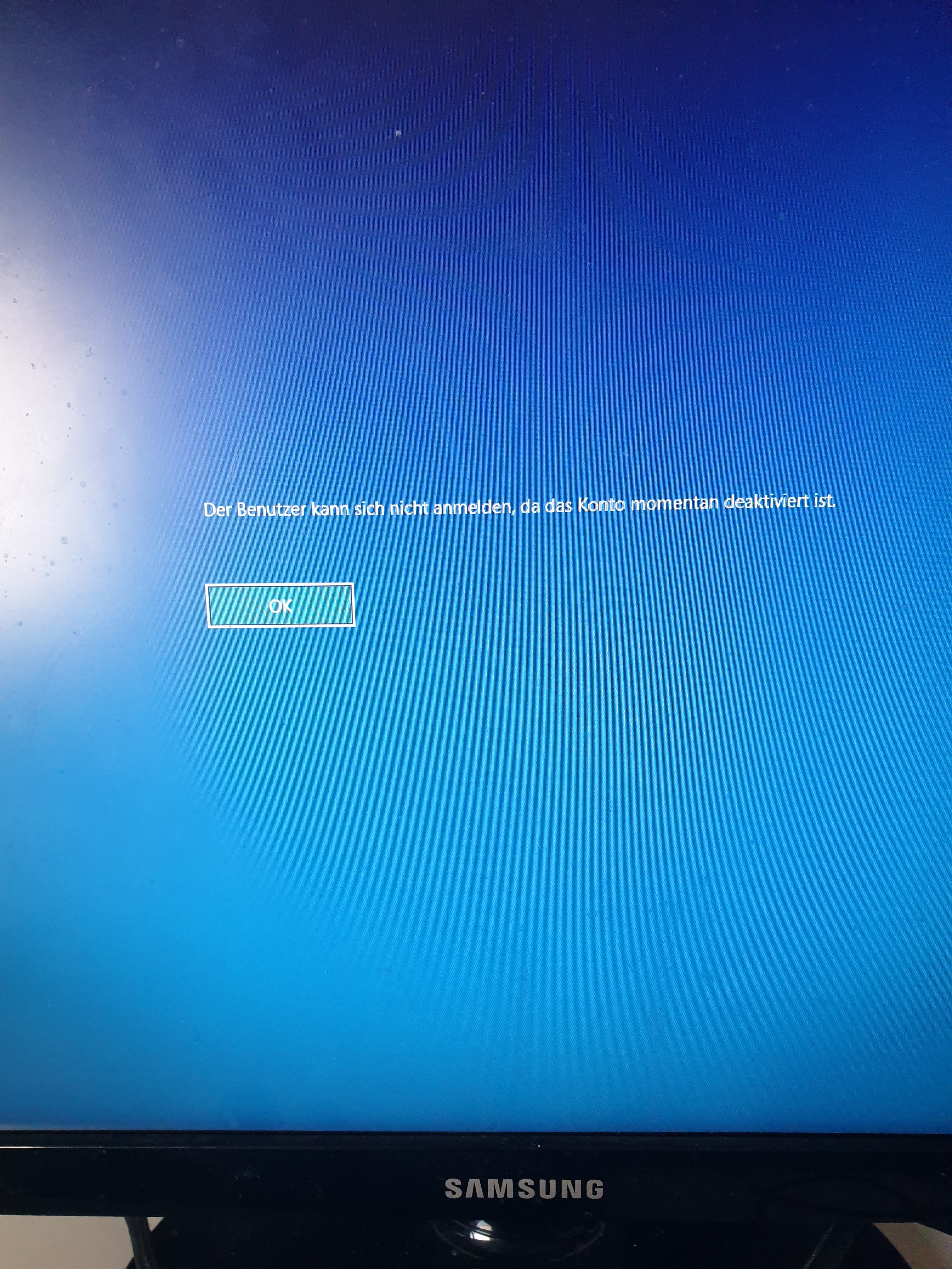

Ich las mich also durch sämtliche Forenbeiträge und stellte fest, dass es sich hier womöglich um ein deaktiviertes Microsoft Konto Handelt.
Als ich probierte mein Konto-Kennwort zu ändern bestätigte sich das auch. 《Siehe Anhang 2》

Ok. Nur zum Veständniss, die Pin hat nicht funktioniert?
Guck den Anhang an: "konnte nicht überprüft werden."

MannNan schrieb:
...Auf meinen Accountinformationen steht übrigens nichts von Gesperrt...
Wundert mich ehrlich gesagt auch kein bischen! Denn in Deinem Screenshot steht nämlich "Deaktiviert" - das Benutzerkonto ist auf dem Rechner deaktiviert worden und nicht online. Wenn kein anderer Benutzer mit Adminrechten existiert, dann wird es schwer, dieses Konto wieder zu aktivieren.
Wie oft hast du die Pin eingeben?
Gute Idee. Moment
Nein, gleiches Problem wie vorher.

Das Konto wurde nicht von Windows deaktiviert, da wurde manipuliert. Normalerweise würde man das Konto einfach in einer Eingabeaufforderung mit der Befehlszeile: net user Benutzername /active:yes wieder aktivieren. Das geht hier wohl ganz einfach deshalb nicht, weil es keinen weiteren Benutzer mit Adminrechten gibt, von dessen Account aus man das tun könnte.
