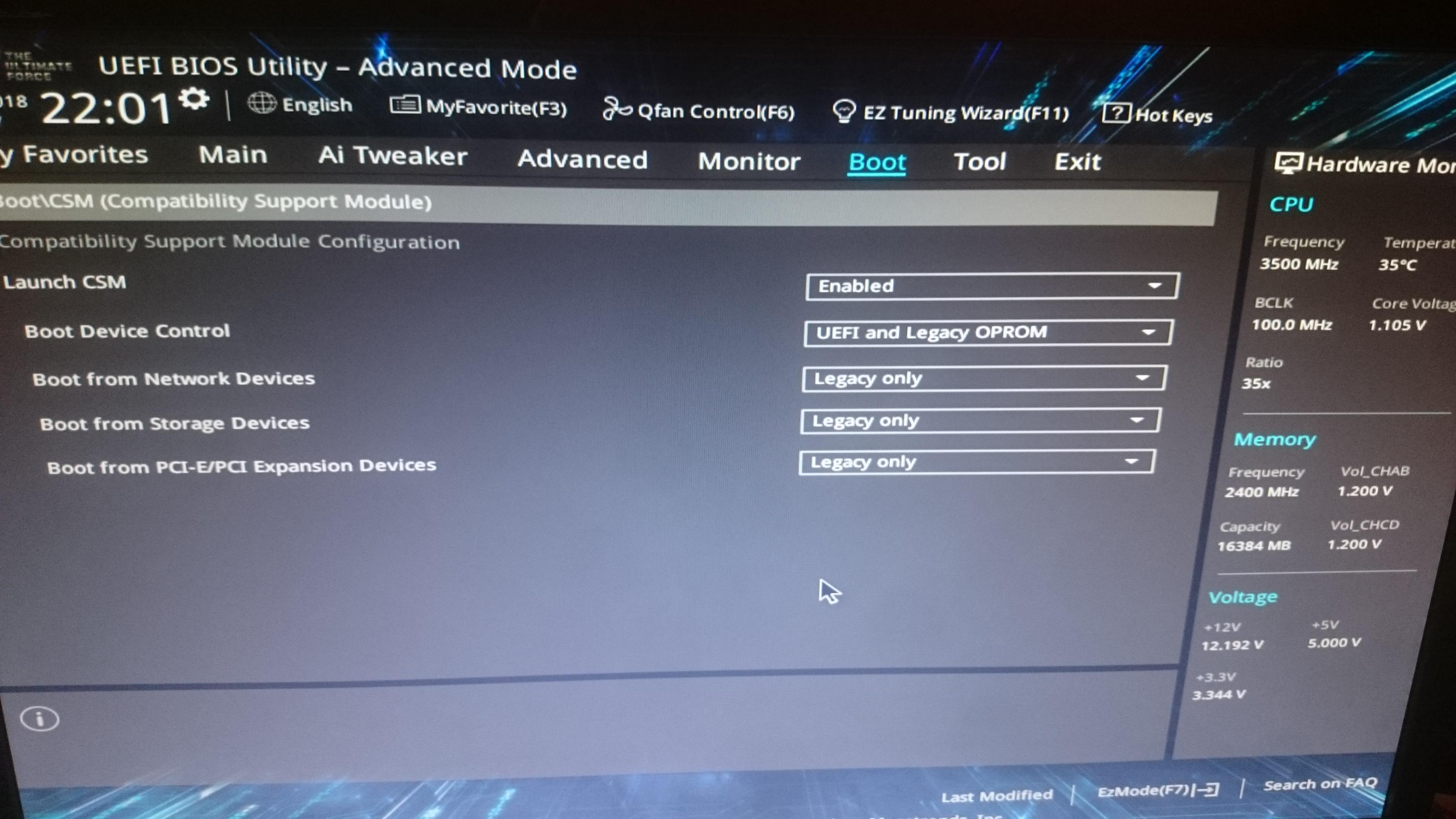

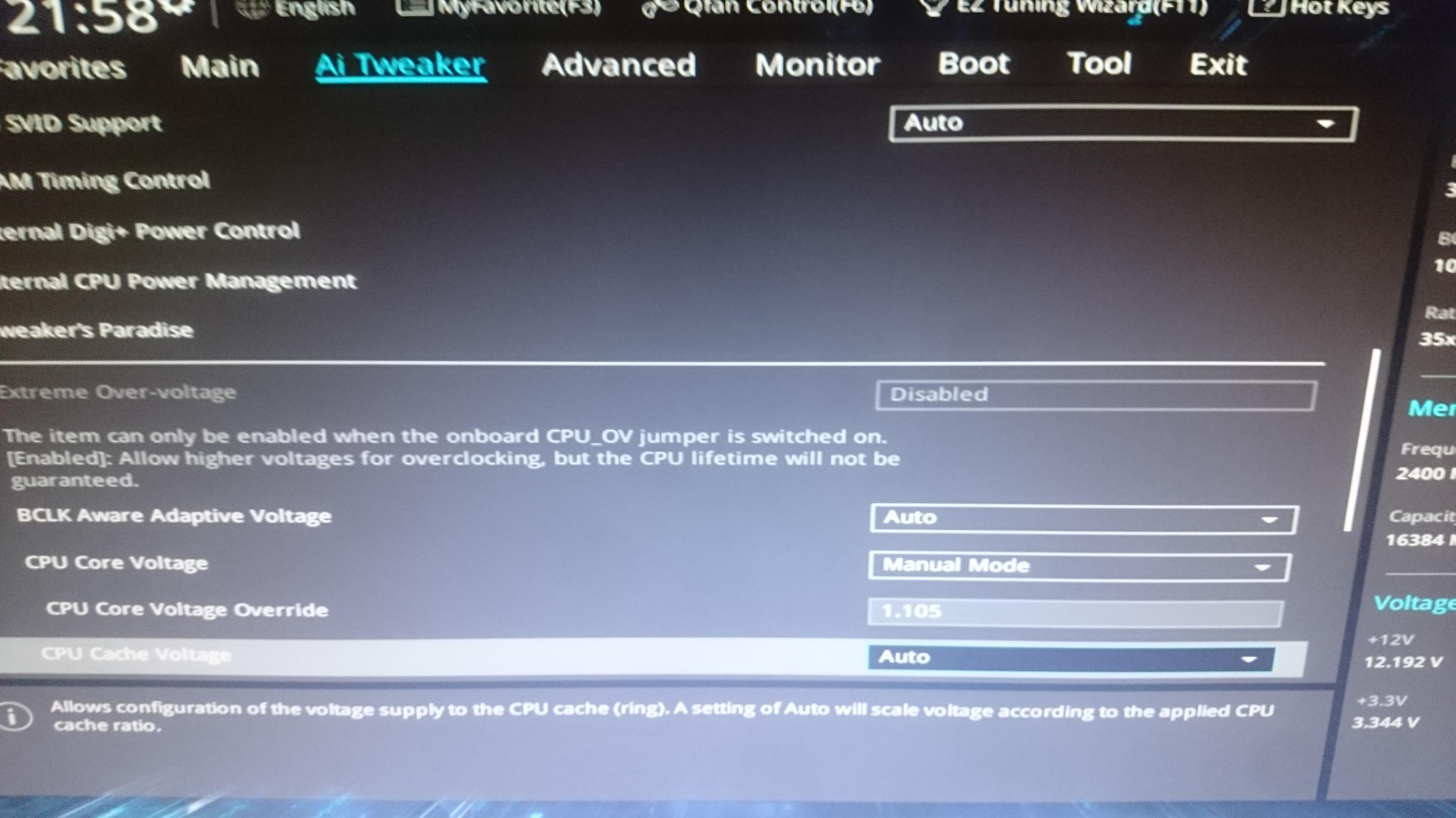

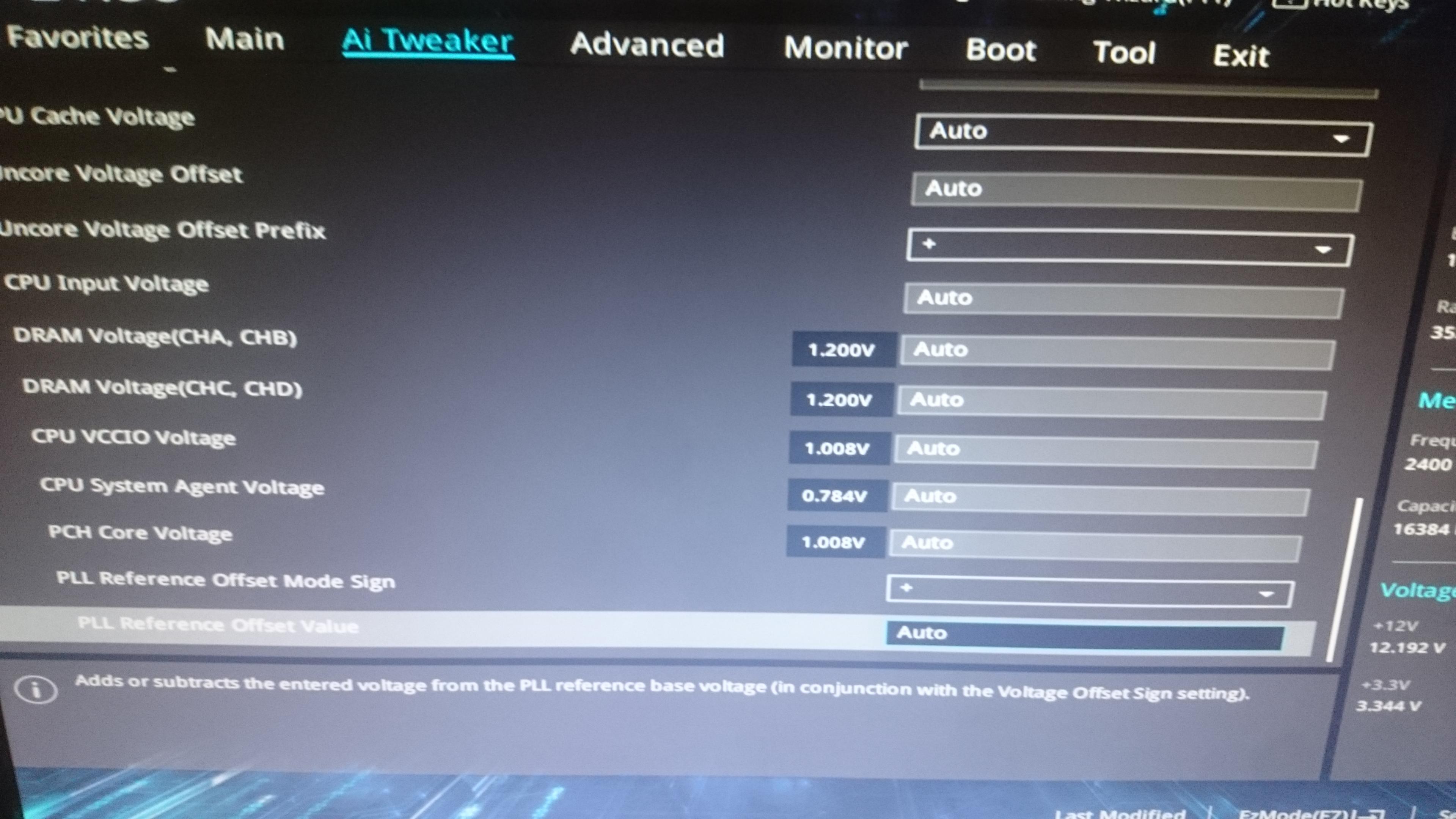

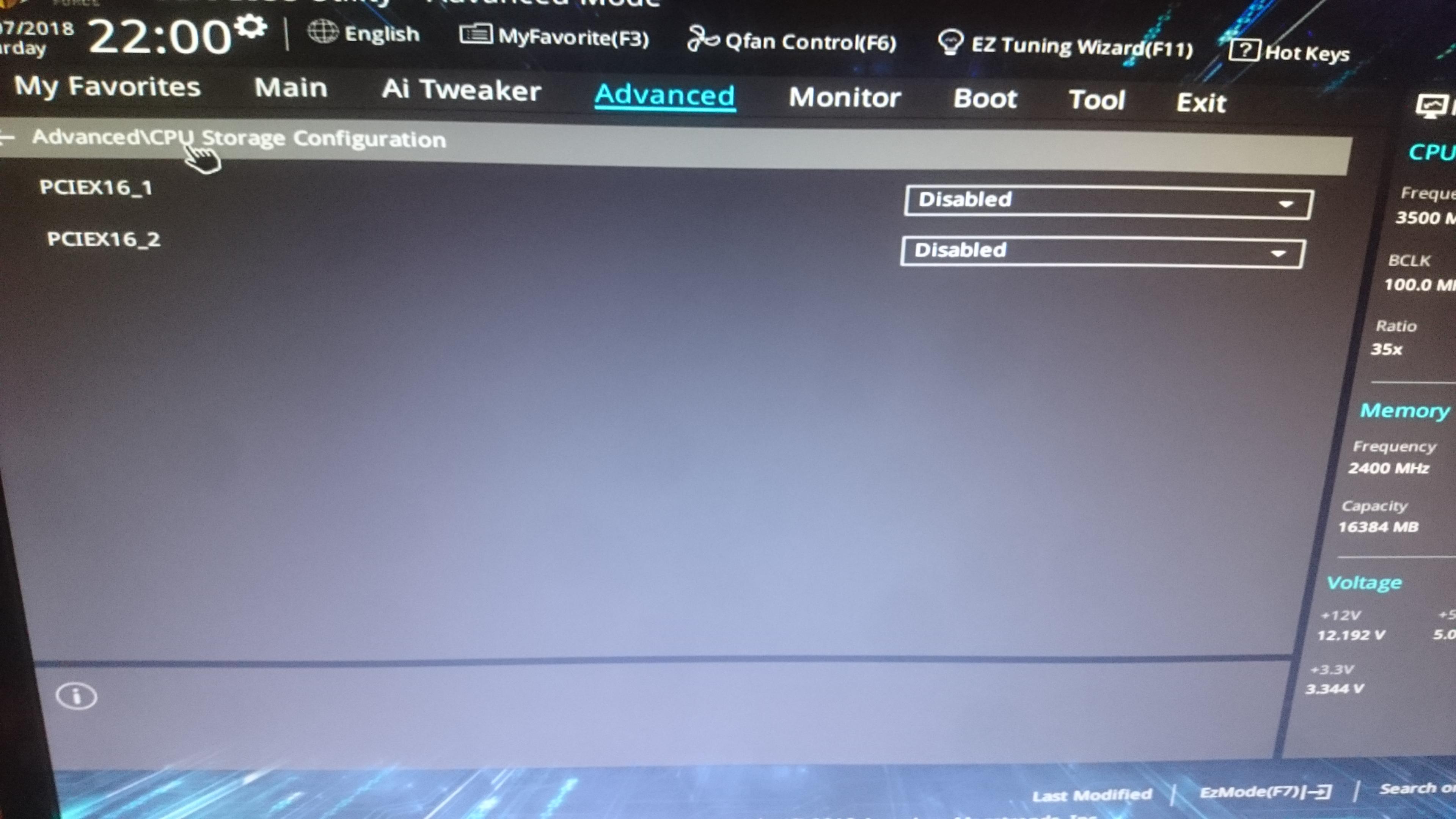

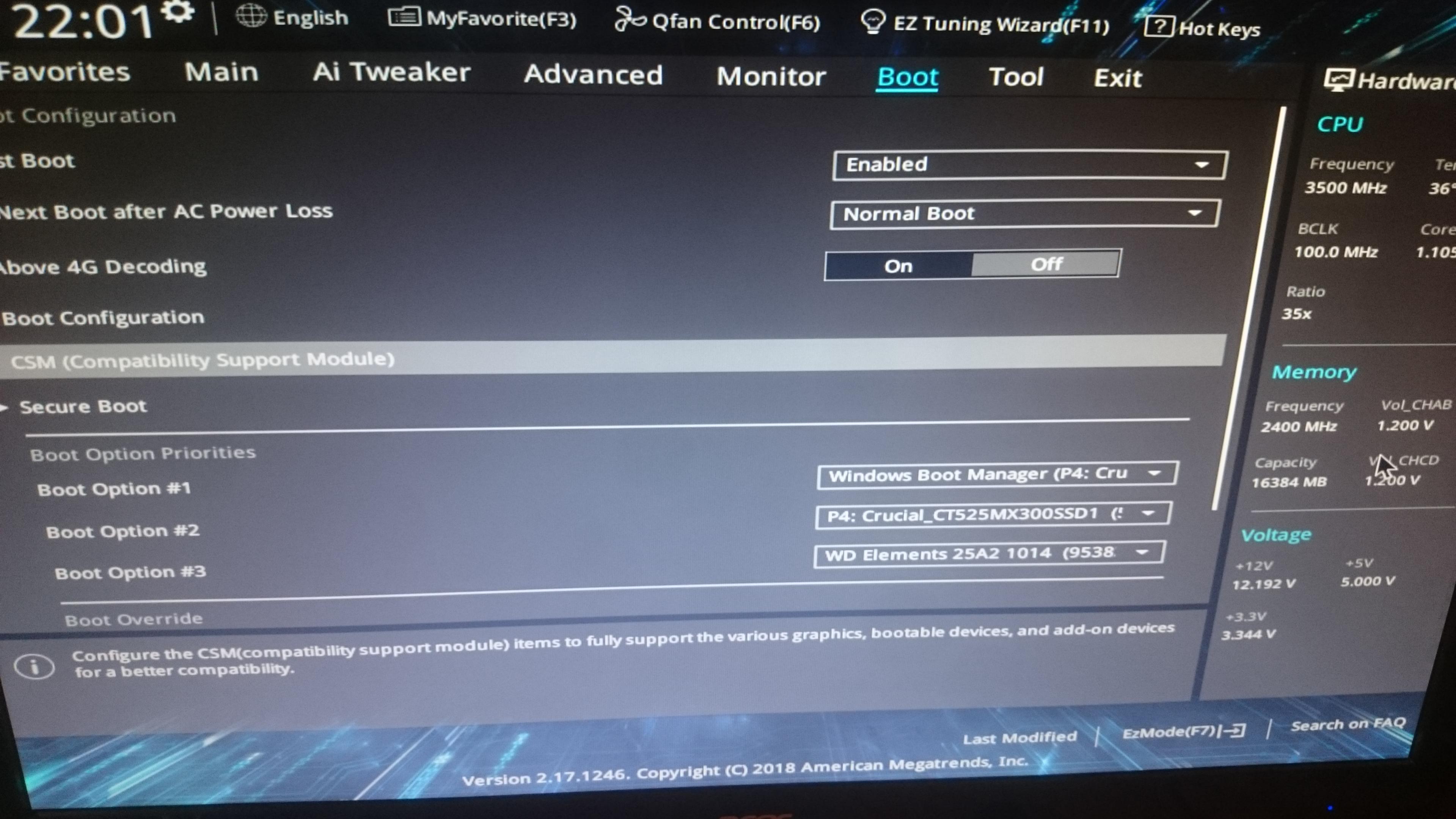

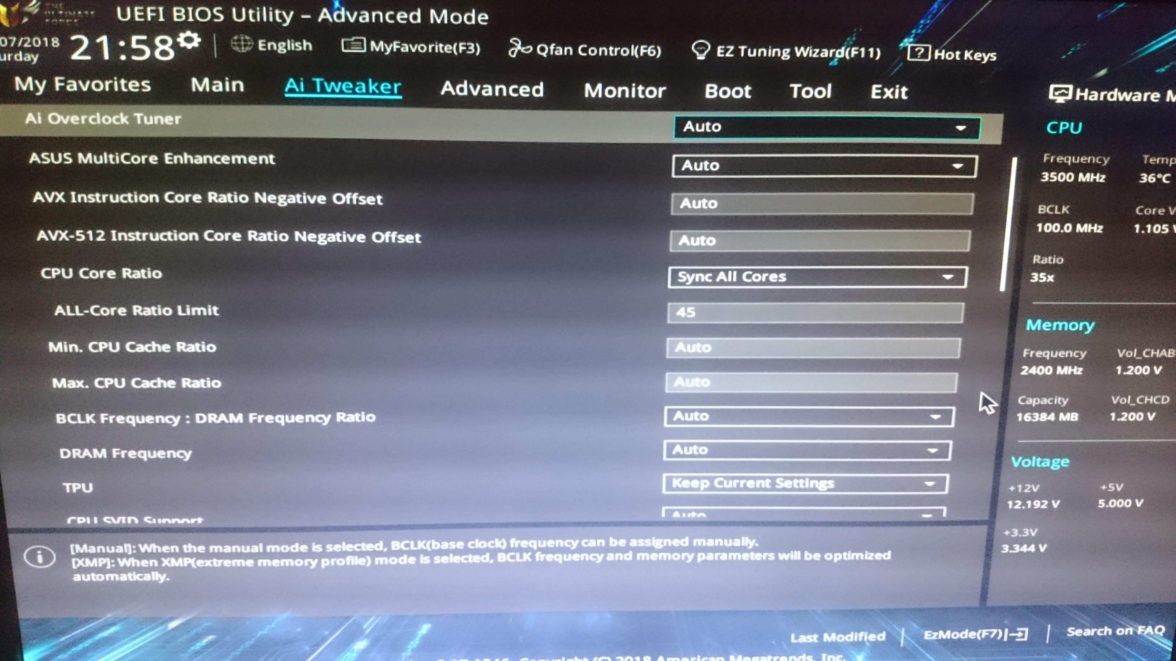

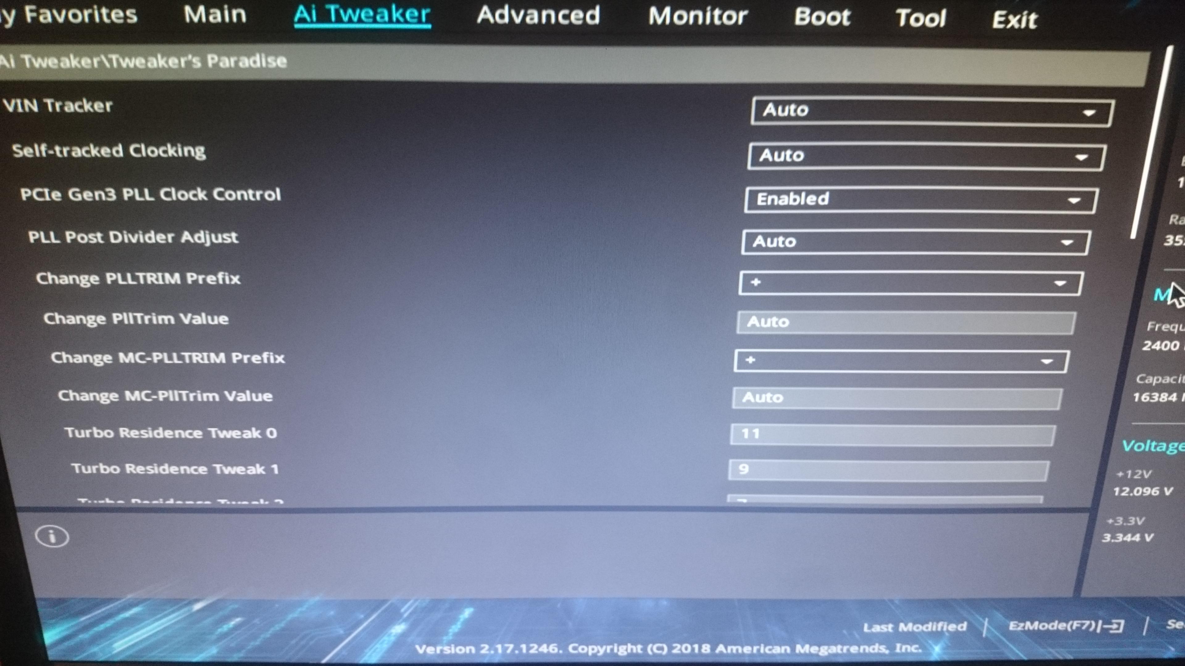

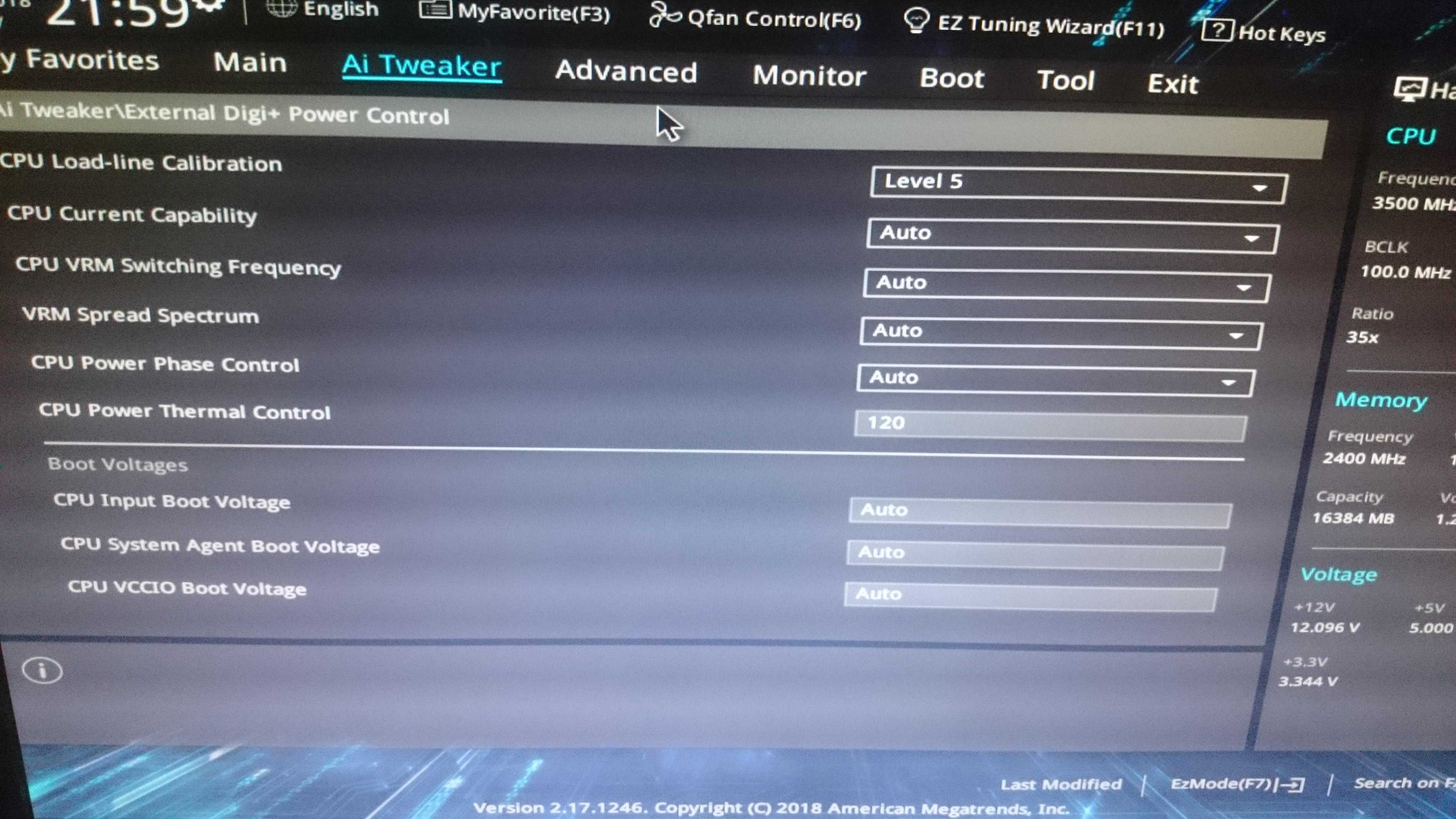

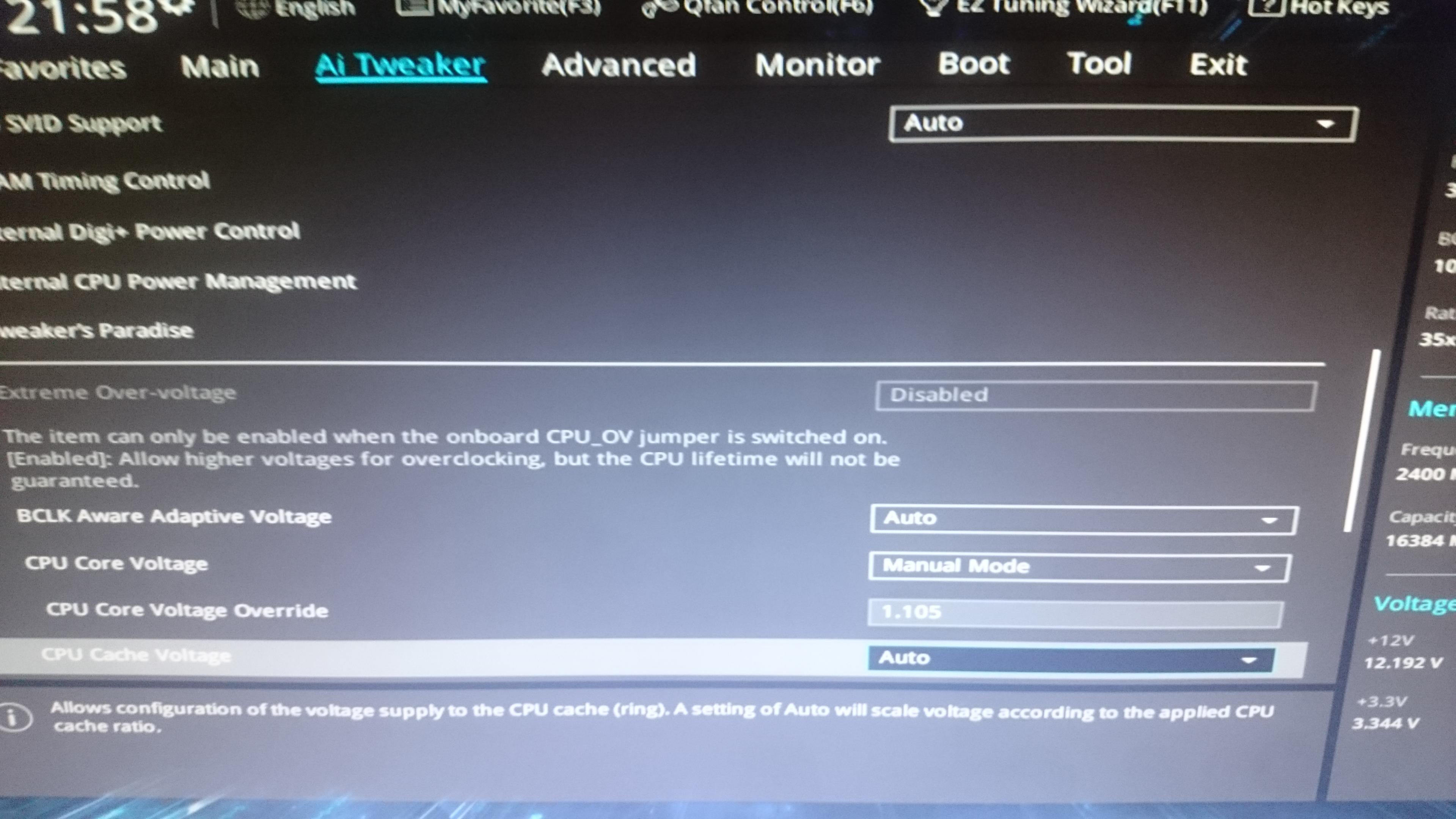

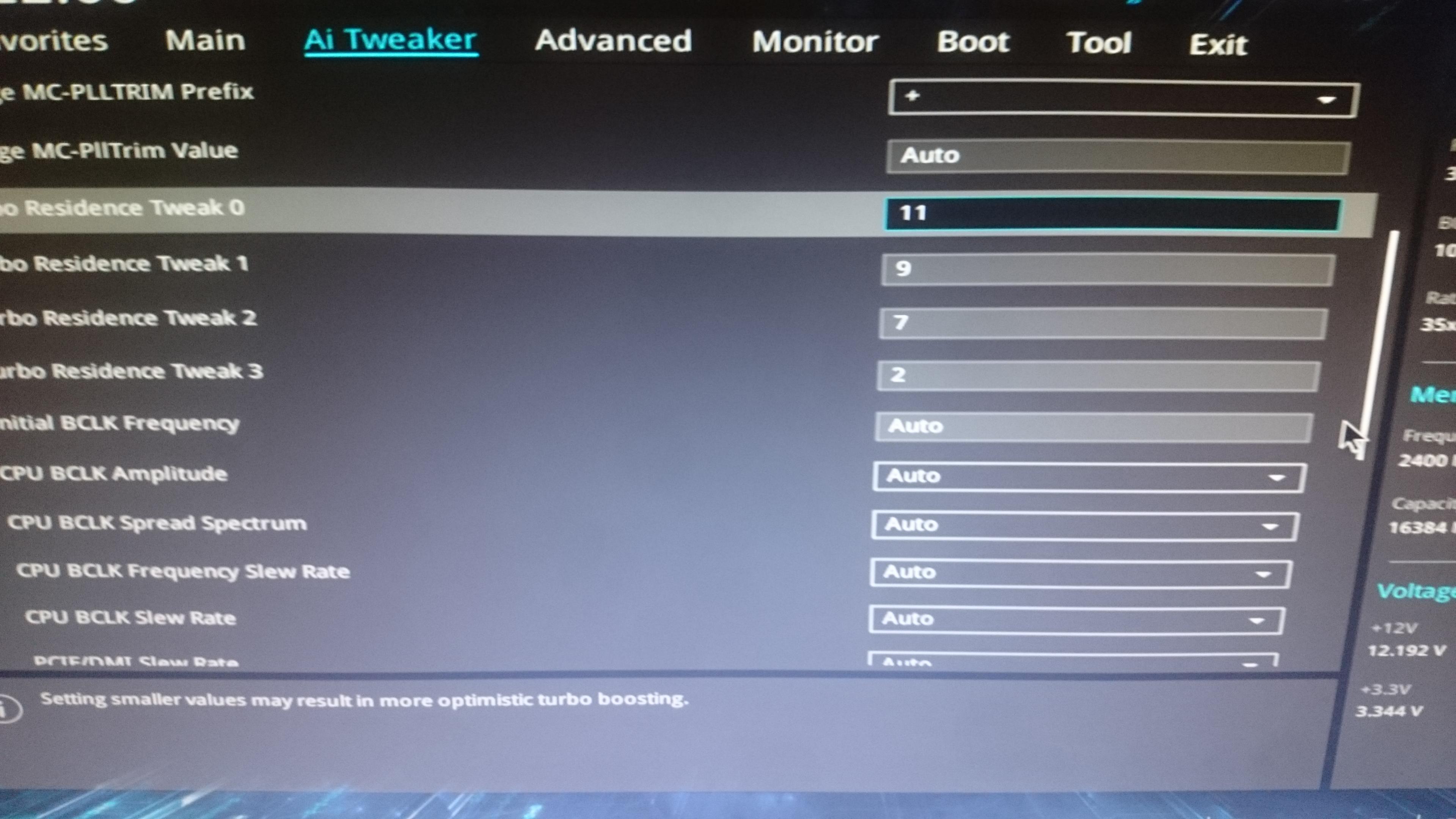

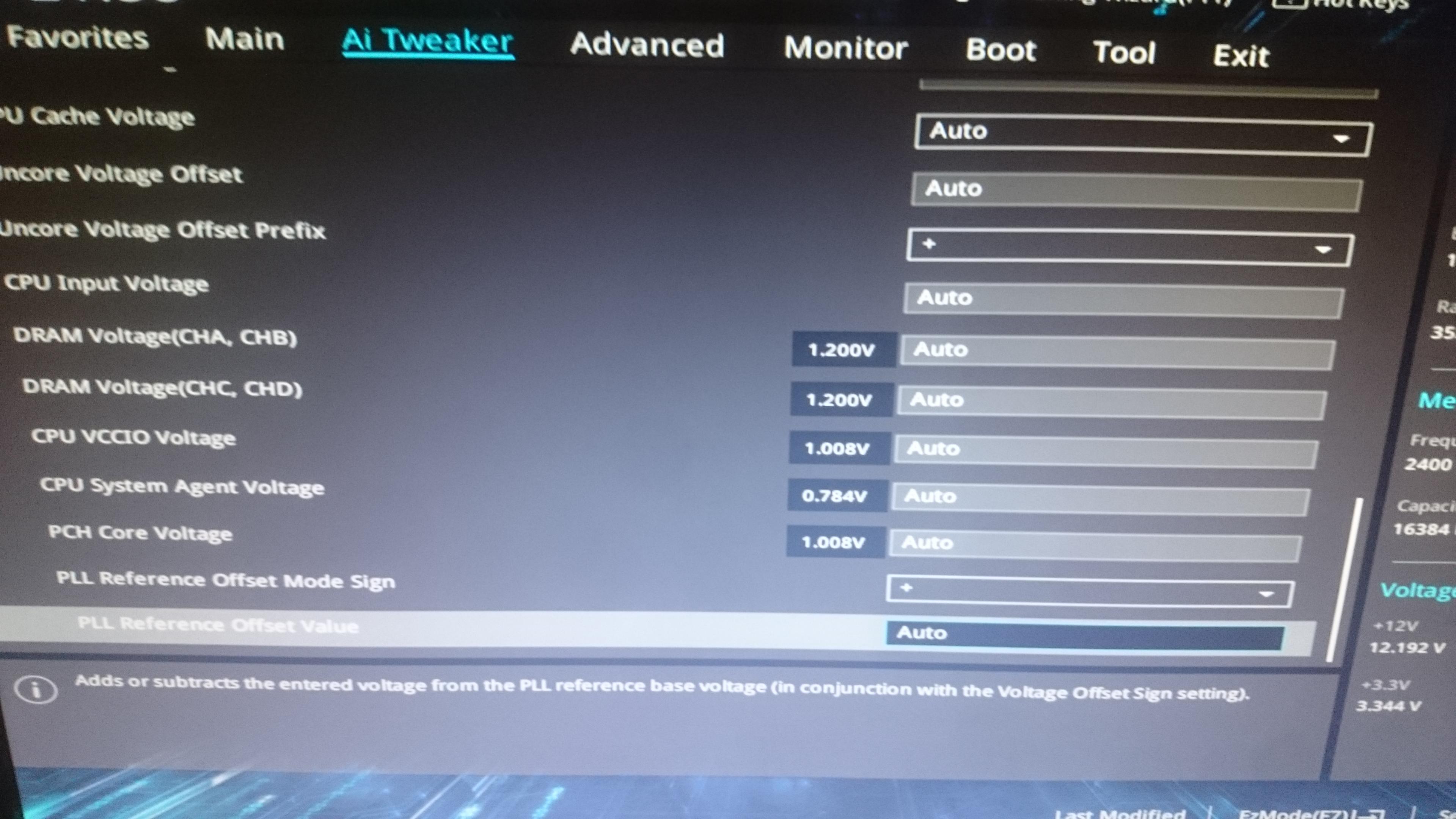

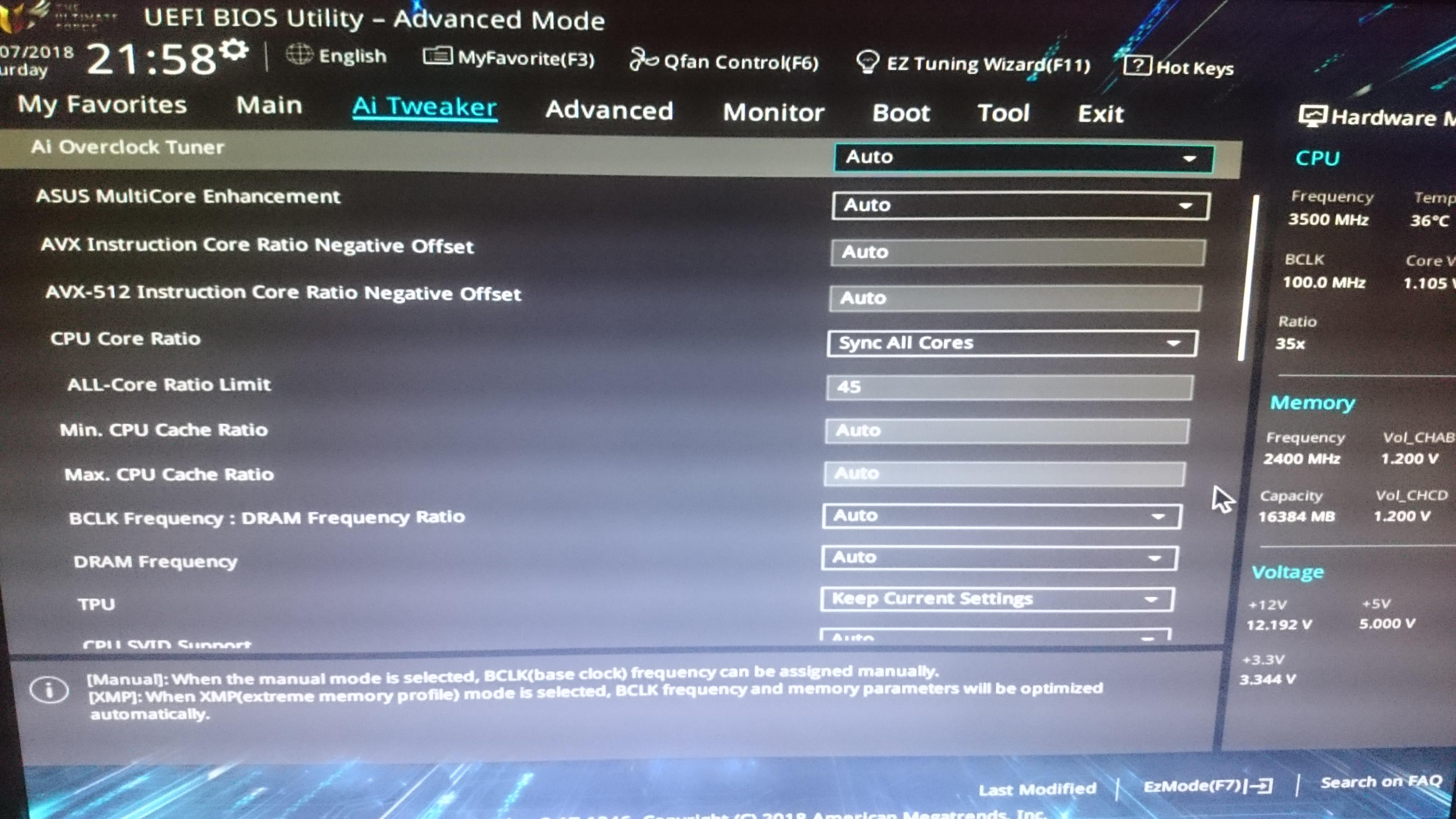

Zum BIOS kann ich schonmal sagen: Gleich im ersten Bild ist der Overclock Tuner auf [Auto] gestellt.
Das bedeutet automaisches Übertakten durch das BIOS, also bitte nicht vergleichen mit Boost, XFR oder Ähnlichem.
Bitte mal auf [Manual] oder [XMP] stellen! Bevorzugt XMP, wenn Du nicht noch die RAM-Werte manuell eingeben möchtest.
Für RAM-OC natürlich nur [Manual] benutzen. Aber das solltest Du für die Fehleranalyse sowieso besser lassen.

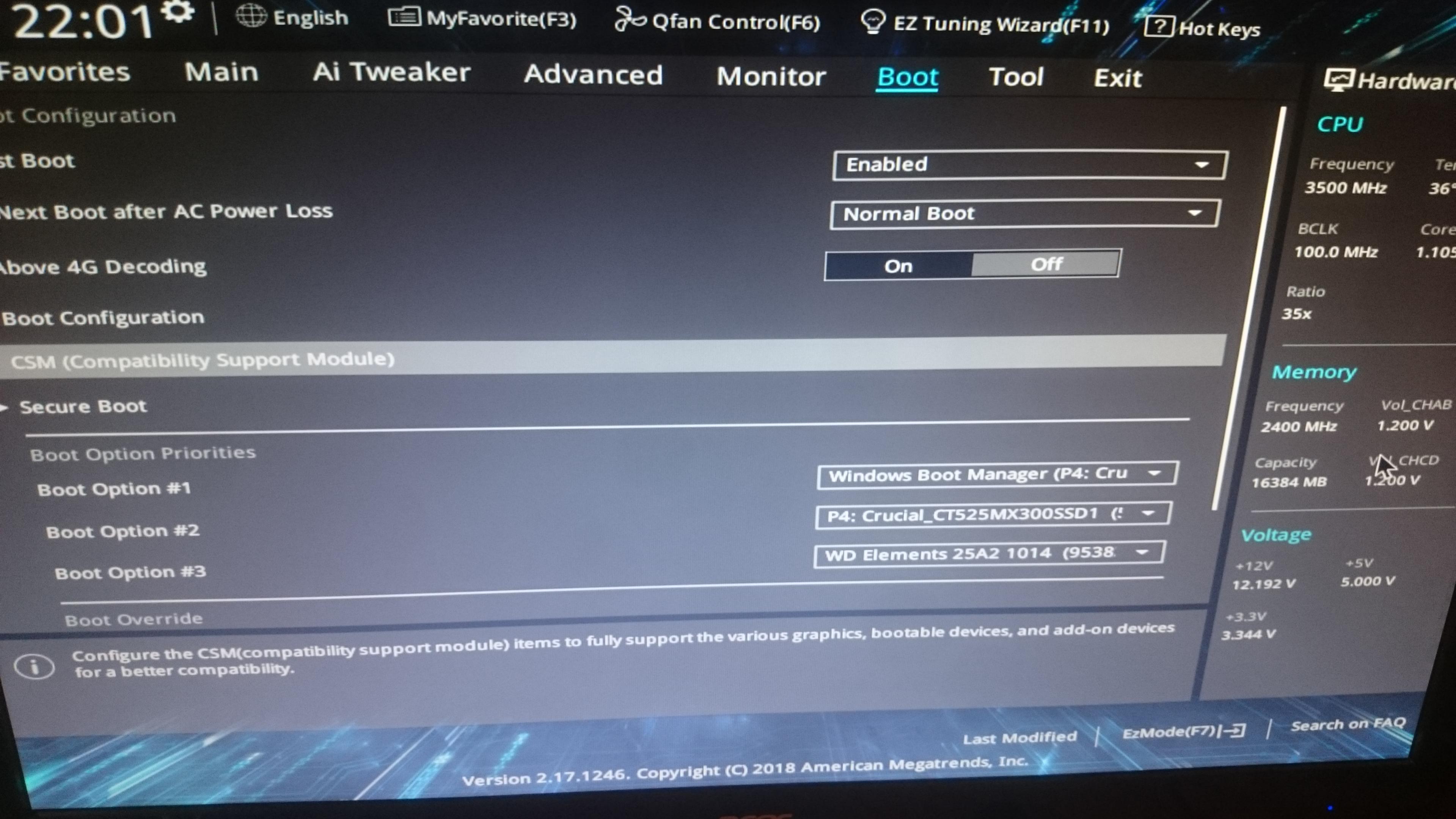

[Fast Boot] auf [Disabled]
(Mit Fastboot könnte auch nur das BIOS gemeint sein, dann wäre es evtl. egal.
Wenn es aber das Laden des BS betrifft, dann wäre generell davon abzuraten, da hiermit immer wieder Probleme entstehen können.)
Ist [Above 4G Decoding] aktiviert oder nicht - kann ich dem Bild nicht eindeutig entnehmen.
Sollte/Könnte generell bei Grafikkarten mit mehr als 4GB VRAM aktiviert werden. Bis 4G bitte deaktivieren!

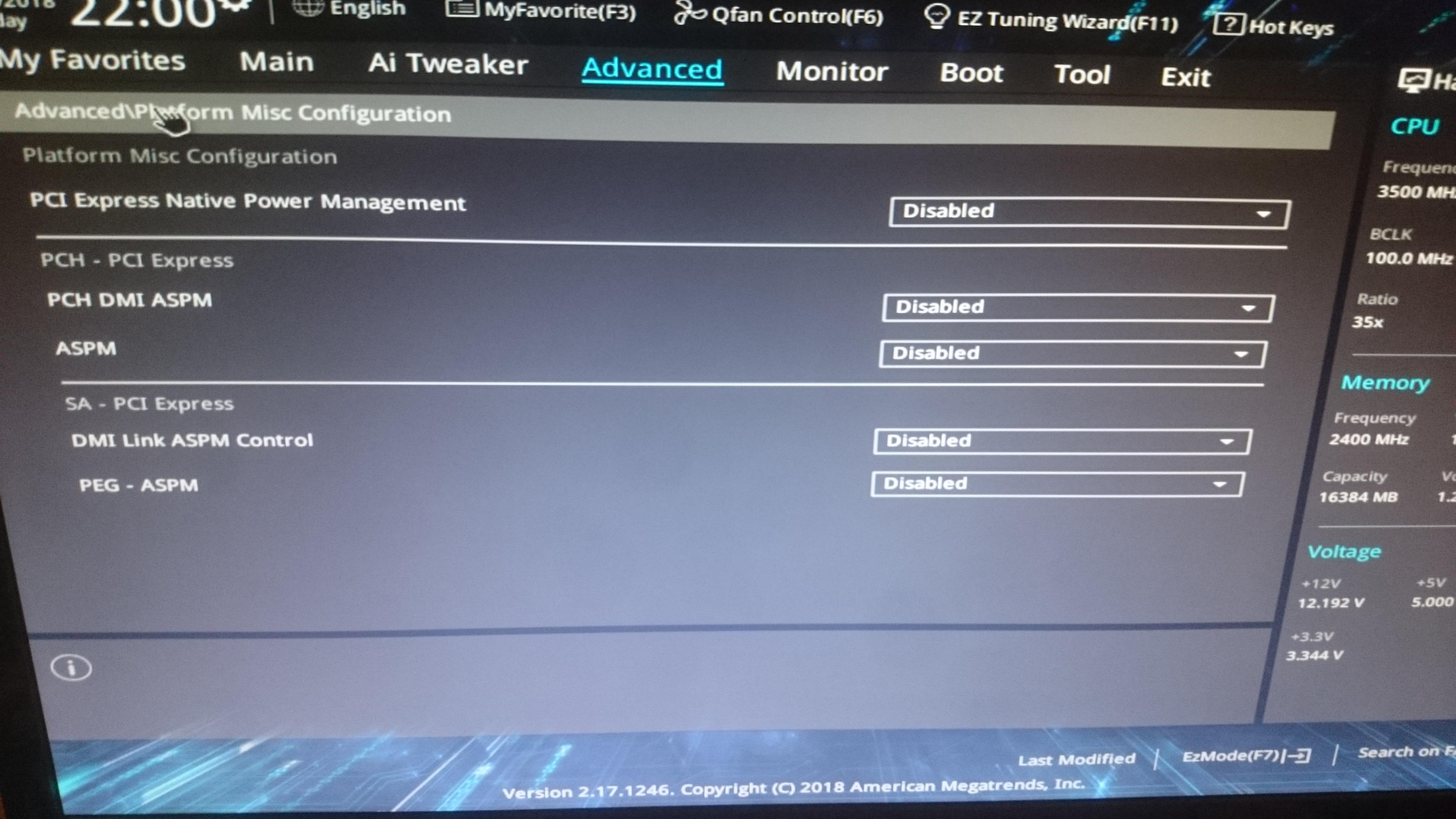

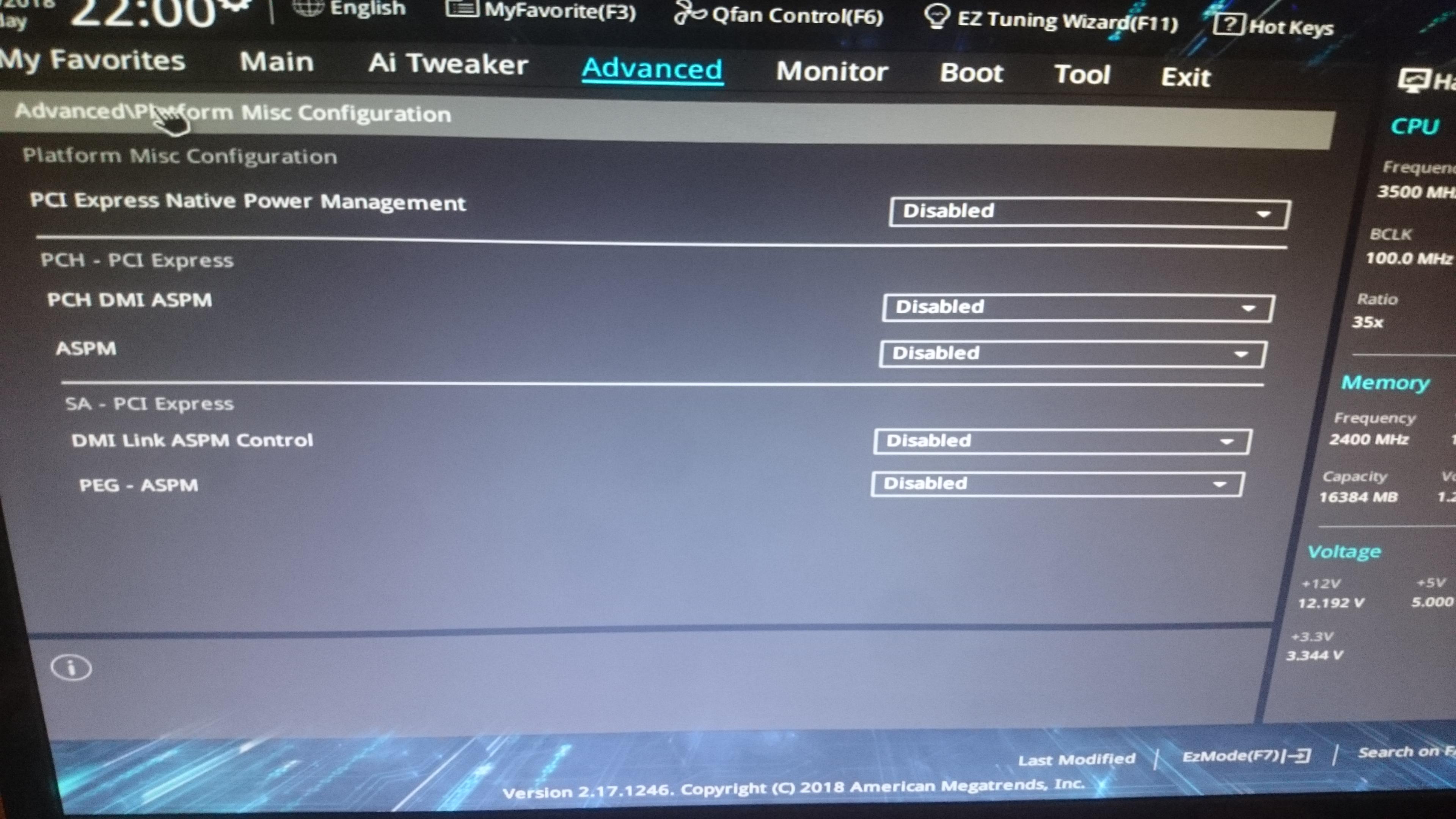

Warum hast Du eigentlich (nur so als Info) alle Sparmaßnahmen der GraKa deaktiviert inkl. PCIe v2.0/1.0 Fallback?

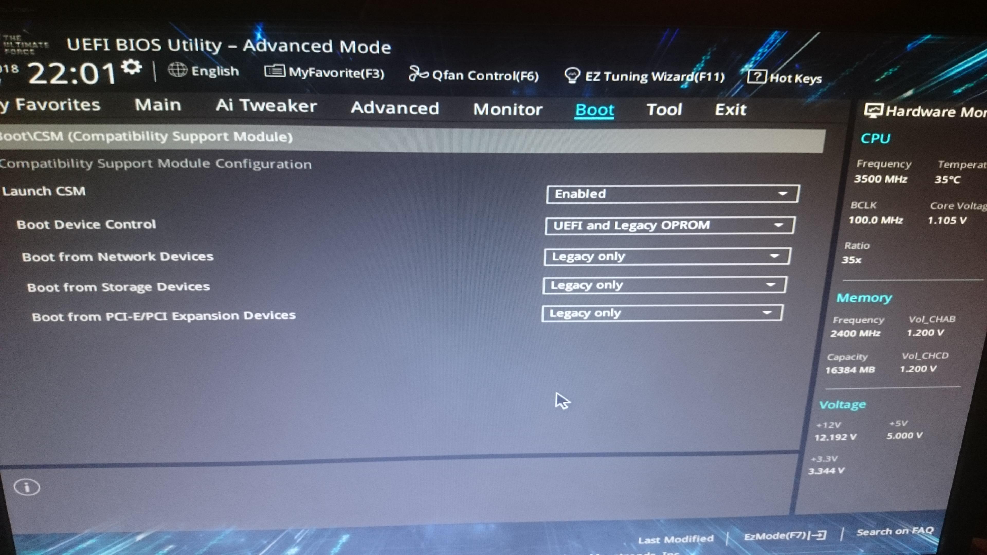

[Secure Boot] ist hoffentlich deakviert - sollte mit Deinem Win7 ja auch gar nicht wirklich funktionieren.

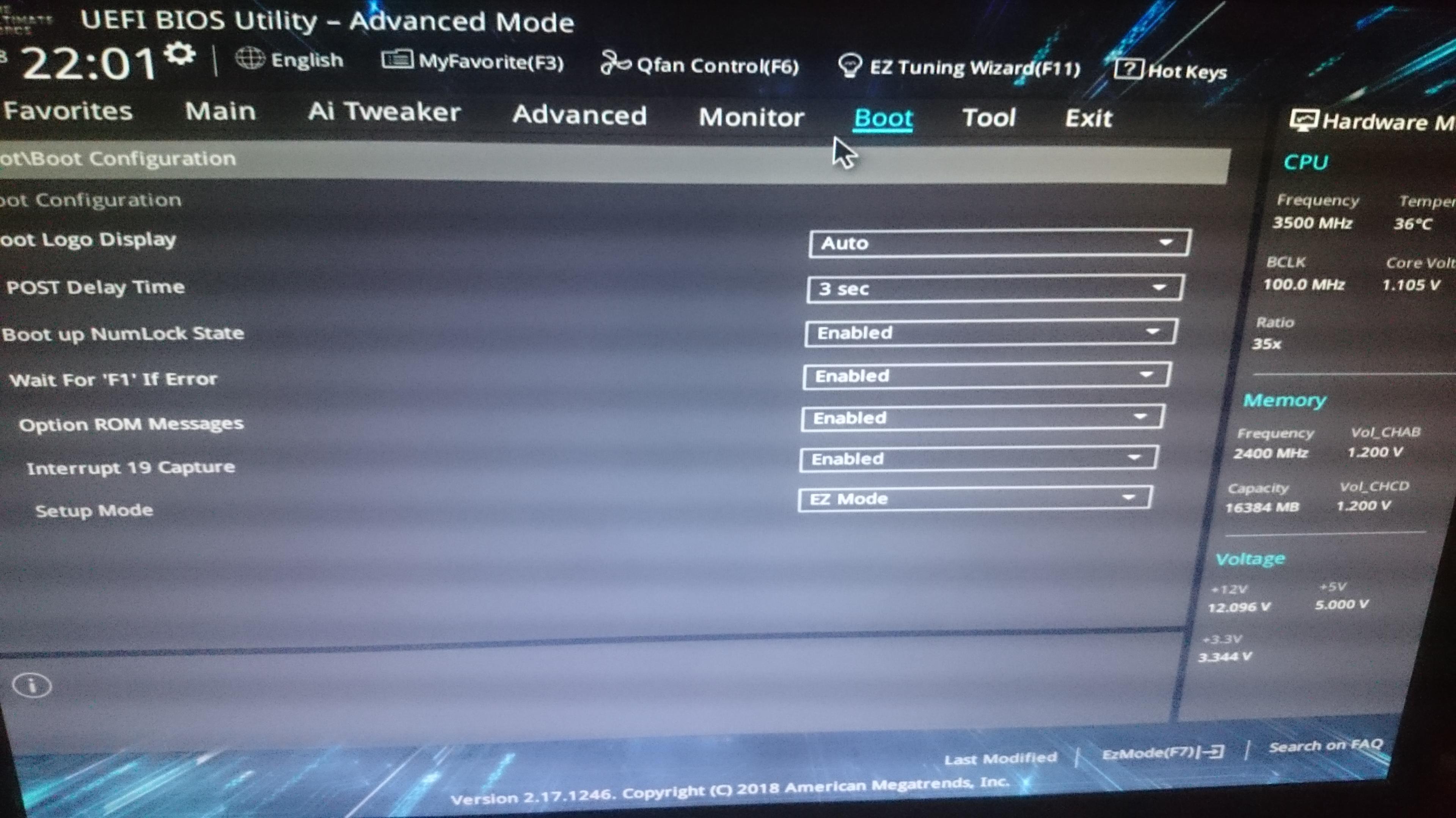

Warum ist in der Bootreihenfolge der [Windows Start Manager] an erster Stelle? Benutzt Du etwa den UEFI-Mode für Win7?
Da würde ich lieber einfach mal die Crucial (SATA Port 4) an erster Stelle setzen, CD/DVD LW dann an zweiter Stelle.
[CPU BCLK Spread Spectrum] deaktivieren könntest Du auch einstellen.

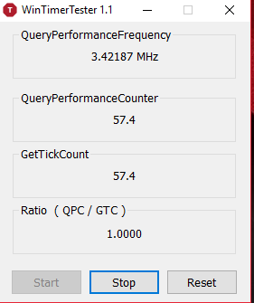

Lade Dir mal WinTimerTester (CRC: 7C1CE479) z.B. von hier auf Dein PC, entpacke es und führe es aus.
Zur Info (Quelle):
Kann je nach Mainboard aber auch mal anders ein. Das sollte man also längerfristig beobachten.
Win10 ist clever eingestellt, es benutzt 15,6ms auf'm Desktop (energiesparend) und lässt die Programme/Spiele den Timer selbst auswählen.
Auch bei Windows 7 stellen die Spiele meist den selbst Timer ein, wenn es gestartet wird (dies bestätigt ja auch Dein Test in PUBG).
Gab ein paar Negativbeispiele in der Vergangenheit, wenn dies nicht der Fall war.
HPET mit hoher Frequenz verbessert nämlich auch den Latency Input. Dafür sollte möglichst auch das Windows Energiesparmodell "Höchstleistung" benutzt werden. Die CPU-Frequenz auf min=100% und max=100% einstellen.
Zur Info (Quelle):
Auf vielen modernen Rechnern nach 2012 ist mit dem HPET @ 14.3MHz die größte Performance möglich, wenn der Timer auf 0,5 oder 1ms gesetzt ist.TSC+LAPICs Low performance (slow timers + syncing) = 2.76MHz
LAPICs low performance (slow timer - no syncing) = 3.5Mhz
TSC+HPET medium performance (slow and fast timer + syncing) = 3.8Mhz
HPET high performance (fast timer - no syncing) = 14.3MHz
Run the WinTimerTester 1.1 to see your QueryPerformanceFrequency

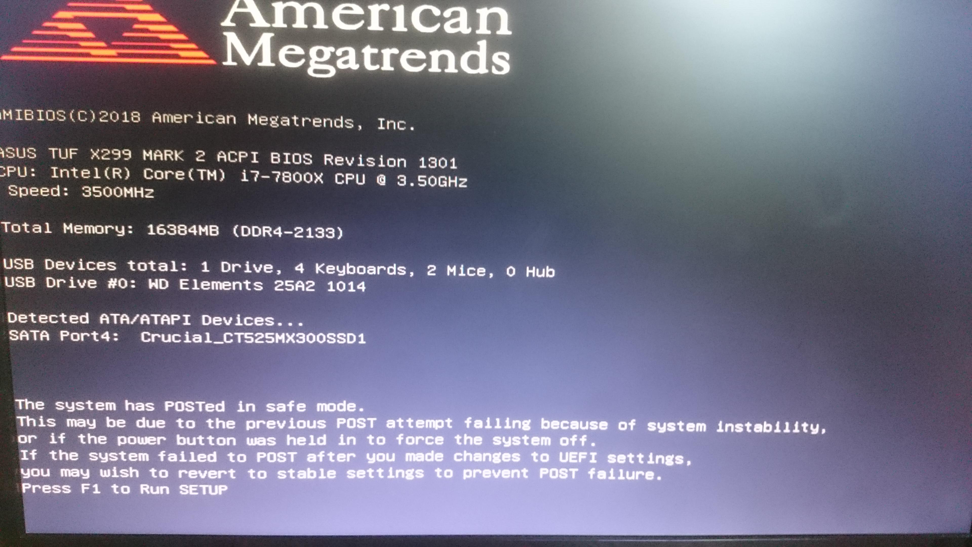

ausserdem ist gerade während eines csgo games der pc einfach ausgegangen und hat sich wieder gestartet. (war ganz plötzlich, einfach schawrzer Bildschirm und er hat wieder gebootet)
dieses plötzliche ausgehen ist gerade wieder passiert, aber diesmal kam garkein bild mehr. habe den pc dann durch gedrückthalten des power knopfes ausgeschaltet und dann wieder gestartet anschließend wurde mir das angezeigt

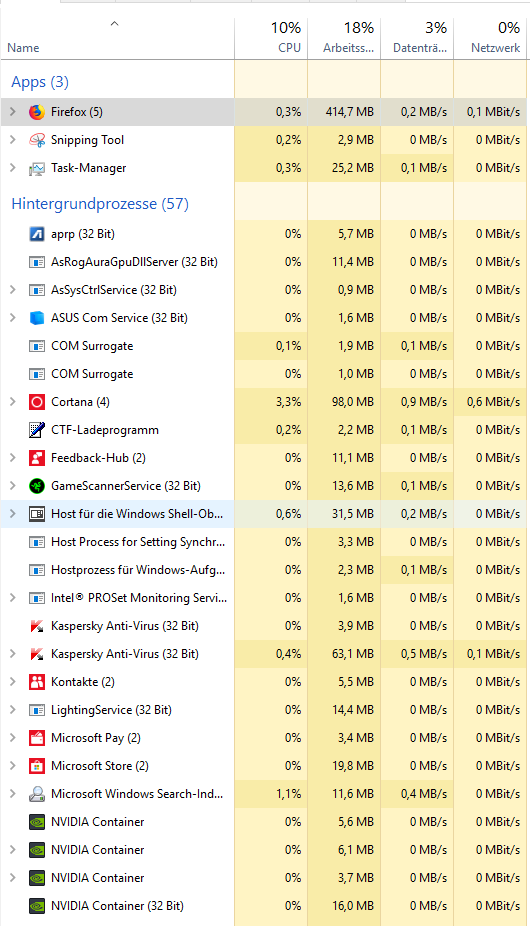

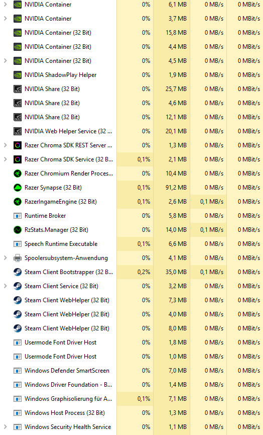

Ach Win10? Warum steht das nicht im ersten Post?
Und warum stellst Du dann ein Bild vom Ressourcenmanager von Win7 ein?
Nungut, dann woll'n wir mal ...
Dein System ist voll mit Diensten, aber das hat wohl nur kleine Auswirkungen bei einem fetten 6-Kerner.

Für Stabilität & jetzt zum Testen könntest Du den OC sowie OV/UV der CPU rausnehmen.
Die Instabilität könnte auch vom Umstellen des Bootloaders kommen.
Bei Win10 ist es gut möglich, dass das Betriebssystem doch im UEFI-Mode installiert wurde.
Dann bitte wieder den "Windows Boot Manager" an erster Stelle setzen!

above 4g decoding ist aktiviert
ich habe auch versucht die befehle in powershell in der "eingabeaufforderung" einzugeben jedoch wird mir dann angezeigt "fehler beim löschen des angegebenen datenelements. element nicht gefunden."

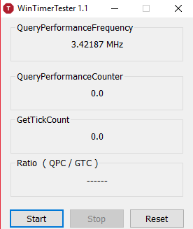

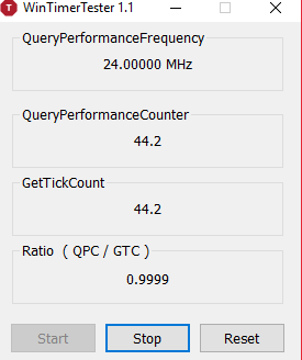

Hey - Du hast alles richtig eingegeben, denn Du hast ja eine Antwort vom Betriebssystem bekommen!
Wenn HPET gar nicht im BS aktiv war, könnte man es testweise aktivieren. An dem MHz-Wert war das dann wohl fehlinterpretiert von mir.
Dann hat hier ASUS vielleicht doch keinen Fouxpar geliefert & HPET ist standardmäßig im BIOS (versteckt) aktiviert.
Gib also bitte diesmal: bcdedit /set useplatformclock true in die CMD oder P-shell Konsole (mit Admin-Rechten!!) ein und starte das System neu.
Bist Du wieder in Windows bist, dann überprüfe erneut mit WinTimerTester die QueryPerformanceFrequency und poste sie.
Wenn Dein System mit "Above 4G Decoding" auf [aktiviert/enabled] läuft, dann wäre diese Leistungsbremse schonmal ausgemerzt.
Tanzmusikus
Fleet Admiral
- Aug. 2010
- 12.364
Hm, ist ja die gleiche Frequenz wie vorhin - hast Du denn CMD/Eingabeaufforderung oder PowerShell per Rechtsklick als Administrator ausgeführt?
Da müsste "Administrator: C:\Windows\system32\cmd.exe" links oben in der Ecke stehen.
Bitte nicht falsch verstehen! Ich möchte Dir nichts unterstellen, sondern nur sicher gehen.
Vielleicht hast Du ja auch aus Versehen 2x den Befehl "bcdedit /deletevalue useplatformclock" ausgeführt. Dann kommt die Meldung auch.

hab jetzt mal HPET enablet und jetzt wird mir das beim time tester angezeigt. ich hab wie es aussieht wirklich den befehl ausversehen 2x eingegeben. ich weiß zwar nicht ob man an dem bild irgentweilche fehler oder so erkennen kann oder ob es sich überhaupt von anderen systemen mit hpet unterscheitet aber kann ja sein. (entschuldigt mein unwissen über das thema, ich hab mich mit sowas nicht unbedingt auseinandergesetzt)
Tanzmusikus
Fleet Admiral
- Aug. 2010
- 12.364
Danke!
Boah, krass. Heb dir den Screenshot auf. So einen hohen Timer habe ich ja noch nicht gesehen.
Da ist mal Einiges im Argen bei ASUS. Oder hast Du den Prozessor übertaktet?
Also ist HPET im BIOS unveränderbar aktiviert.
Nun bleibt es an Dir, mal mit beiden Möglichkeiten auf Spieletauglichkeit zu testen.
a) belasse vorerst HPET only (20.0x MHz) und starte TimerTool (ohne Spiel oder Chrome usw. geöffnet zu haben) - was wird angezeigt?
Nun kannst Du ein Spiel oder mehrere starten und die Performance prüfen. Gibt es sicht- oder spürbare Veränderungen (besser/schlechter)?
b) HPET Eintrag in BCDEDIT wieder löschen & Neustart.
c) Beachte, dass Du bei allen Tests & später für's Gaming das Energiesparprofil von "Ausbalanciert" auf "Höchstleistung" änderst, um keine Schwankungen durch C'n'Q zu bekommen.
Bin gespannt, ob und was Du herausfindest . . .
Sollte das alles nicht helfen, hast Du die freie Wahl, wie Du die Einstellung "HPET" im Betriebssystem in Zukunft lässt.
Dann gibt es noch andere Möglichkeiten (BIOS, OC, Taskmanager, Treiber, Einstellungen, usw. ...) zum Austesten, woran die Microstutter liegen.
Gruß, MiMo

Hast Du den "OC Tuner" im BIOS von "Auto" ernaut auf "XMP" oder "Manual" geändert? Wäre gut, das zu tun.
Und auch die anderen Änderungen, die ich schrieb (z.B. Fastboot, Above 4G Decoding).
Mich verwundert immer noch die 20.0 MHz für den HPET. Ich informiere mich mal im Netz, ob's das wirklich gibt.
Ansonsten könnte eventuell auch ein Defekt des Mainboards dafür in Frage kommen.
