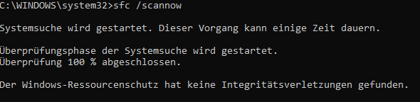

... oder Windows 10 ist beschädigt. Dann öffne die Konsole mit Admin-Rechten und gebe "sfc /scannow" (ohne "") ein.
