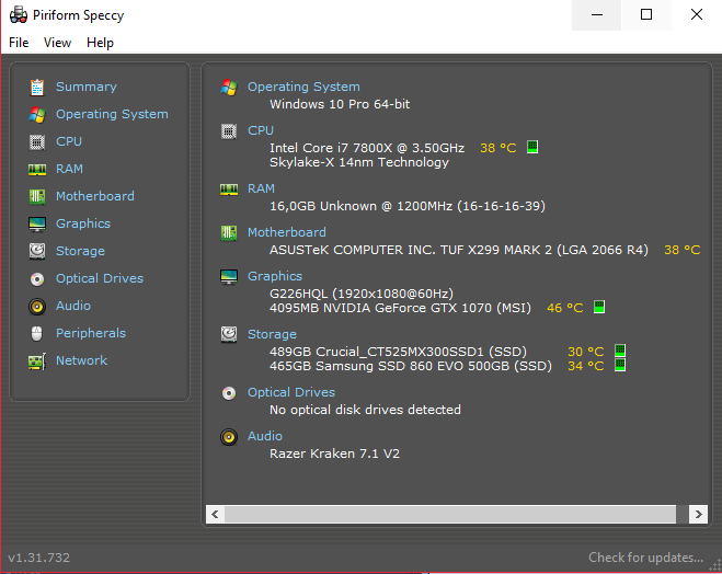

Deine Speccies ? ^^

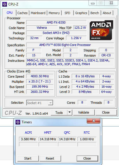

CPU-Z ab Version 1.84 zeigt jetzt auch die jeweiligen System-Timer an:

Hier nochmal die Timer aus CPU-Z, falls es noch irgentwas bringt.

Konkurrierende Timer wie bei Deinem System (HPET vs. QPC) können aber auch Mickroruckler hervorrufen.
Das ist wie eine Musikband, die nie zusammenspielen in einem Groove, sondern nur höchst selten mal einen Zufallstreffer landen.
Ich kann mich natürlich irren. Ich weiß auch nicht, ob die Spiele überhaupt einen 24MHz-Timer erkennen und unterstützen.
Jedenfalls ist der klassische HPET = 14.31818...MHz, den mittlerweile eigentlich alle Betriebssysteme im PC-Bereich unterstützen sollten.
Wenn ein Spiel im Hintergrund läuft, könnte sich der QPC-Timmer evtl. ändern. Was zeigt Dir CPU-Z da an?

Meine Speccies:
