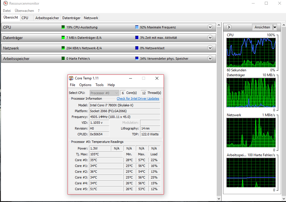

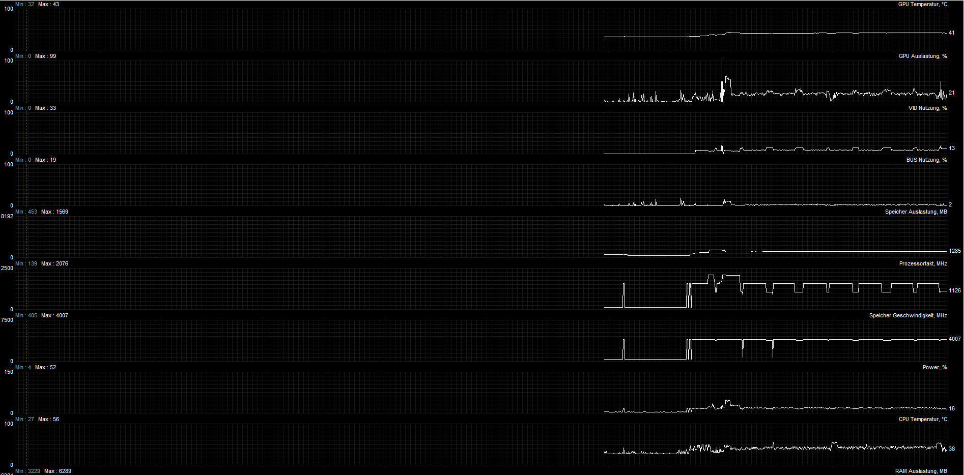

Ich habe seit ca 3 monaten einen neuen PC. Bis vor einer Woche gab es eigentlich keine Probleme aber jetzt kommt es zu microstuttering in fast allen spielen (zb keine probleme in injustice 2). Das Problem in anderen games ist, dass ca alle 10 Sekunden die fps von den üblichen 60 auf um 55 sinken und es sich aber anfühlt wie 5 bzw 0 fps. nach 1 - 0,5 Sekunden steigen die fps wieder auf 60 und alles ist wieder normal. Ich habe schon in anderen Foren nach einer Lösung gesucht aber keine direkte, für mich passende gefunden, also bitte ich hier um Hilfe.

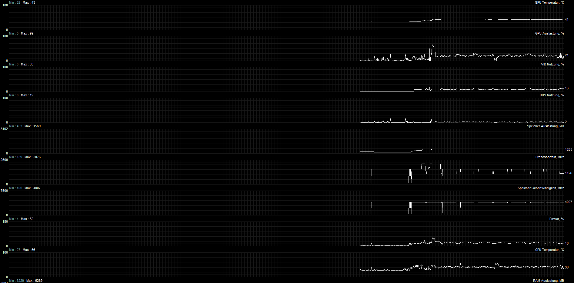

Was genau passiert denn während dieser FPS Drops?
Was macht der CPU Takt, was die GPU, VRAM, RAM, etc.?
An sich sind 16GB mehr als CS:GO nutzt, ebenso der VRAM der GPU, aber Auffälligkeiten können Hinweise auf das Problem liefern.

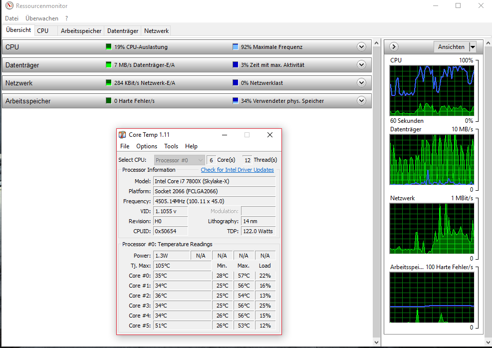

Soweit ich es in anderen games beobachten konnte taktet sich die CPU bei den lags von 4,5 auf um 3 ghz
Dann ist wohl die Kühlung der CPU oder der Spawas überfordert. 4.5Ghz ist ja nun kein Pappenstil^^

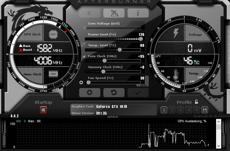

Du müsstest den CPU-Takt auch in das OSD vom AB einbinden können, um es direkt zu sehen.
https://www.youtube.com/watch?v=DtXhAQlg2jY
Da stimme ich HisN zu, ich habe die Entwicklung der X299 Boards nicht sonderlich verfolgt, einfach weil Intel und die Partner diese nicht sonderlich gut hinbekommen haben.
Ich kann mich aber noch an ein Video von der8auer erinnern, der zum Release wenig positives über die damaligen Boards übrig hatte, vor allem die VRM Kühlung war bei vielen Boards schlecht.
Im ----->>BEOBACHTE<<----- von HisN ist ausführlich beschrieben, wie du AB und HWinfo passend konfigurierst und auch, wie du die Werte zu interpretieren hast.
CS:GO ist nicht optimal, um viel Last zu erzeugen, auch wenn bei dem Spiel die Problematik auftritt, das lastet wenig Kerne aus.
Ideal wäre hier ein Titel, der alle Kerne auslastet.
Der erste Kern ist hier auch fast ausschließlich auf 4,5Ghz, wenn ich das richtig gesehen habe 1x nicht voll hochgetaktet.
Die anderen sind aber immer am schwanken, ich weiß jetzt nicht, was du sonst noch alles an Software laufen hast, aber wenn ich ein Spiel laufen habe, das nur auf einem oder zwei Threads hängt, dann sieht man das in HWinfo recht deutlich, welche Kerne das sind und die anderen sind die meiste Zeit ziemlich niedrig am rumdümpeln.

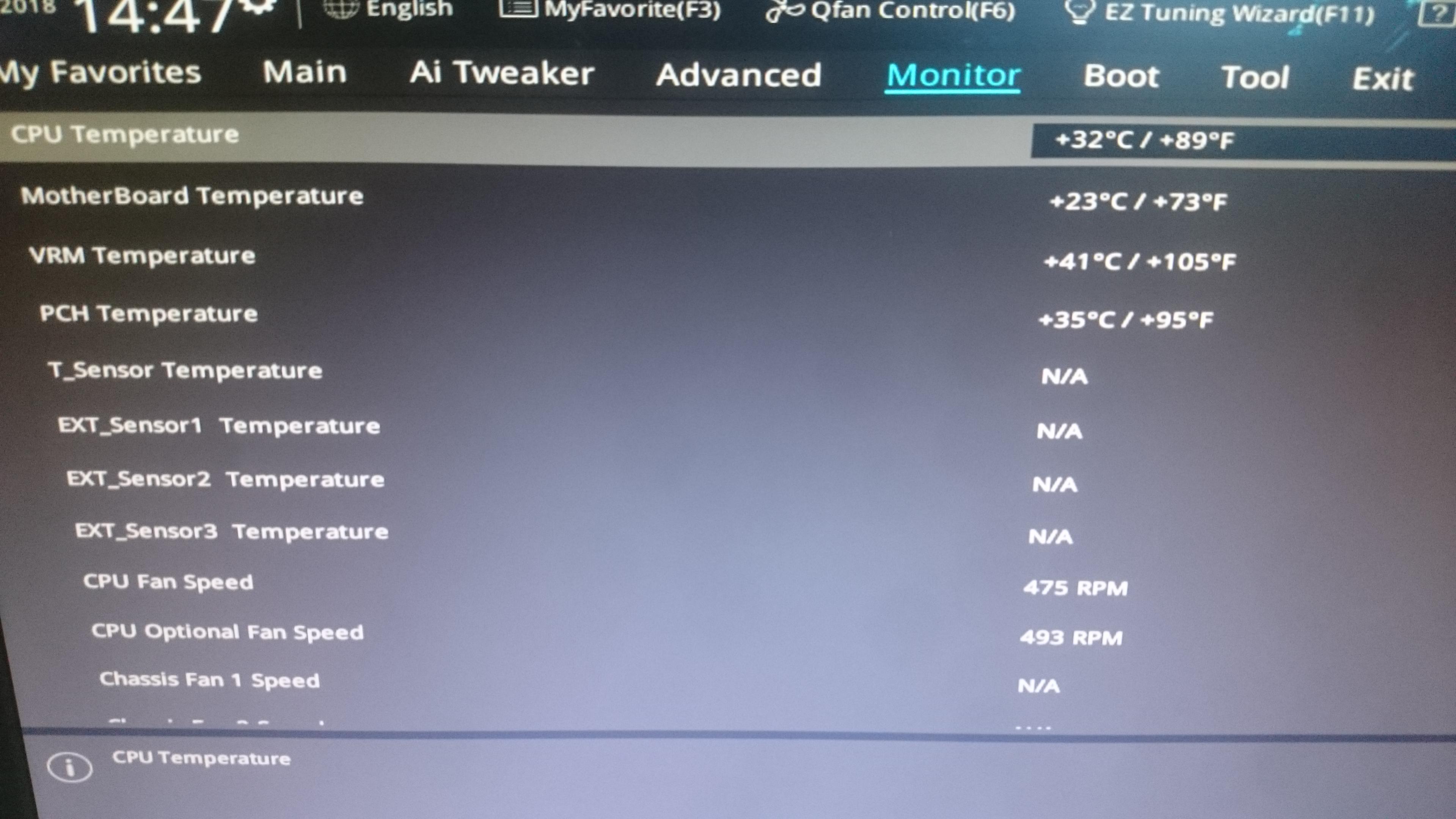

Allerdings kann ich bei einem Mugen 5 die Temperaturen nicht so recht glauben bei einem 7800x, das wären zwischen 15-20°K über Raumtemperatur, wenn ich mal ~21°C als solche annehmen darf, das schaffe ich unter Last nicht mal mit meinem Custom Loop und mein alter Sandy E ist verlötet, hat somit eine gute Wärmeübertragung von Die zu IHS.
Hast du eine Ahnung, welche Temps im rechten Fenster oben alle ausgelesen werden? Mainboard vermute ich mal den Chipsatz, aber die darunter?
Ist deine CPU original, also mit der WLP von Intel zwischen Die und IHS oder wurde geküpft und mit Flüssigmetal versehen?
Nutz mal ein anderes Programm für die Temperaturen oder lass den PC mal 5-10 Minuten lang im Bios laufen und beobachte dort die Temperaturen (sofern möglich, bei einem aktuellen Asus HEDT Board gehe ich aber mal davon aus).

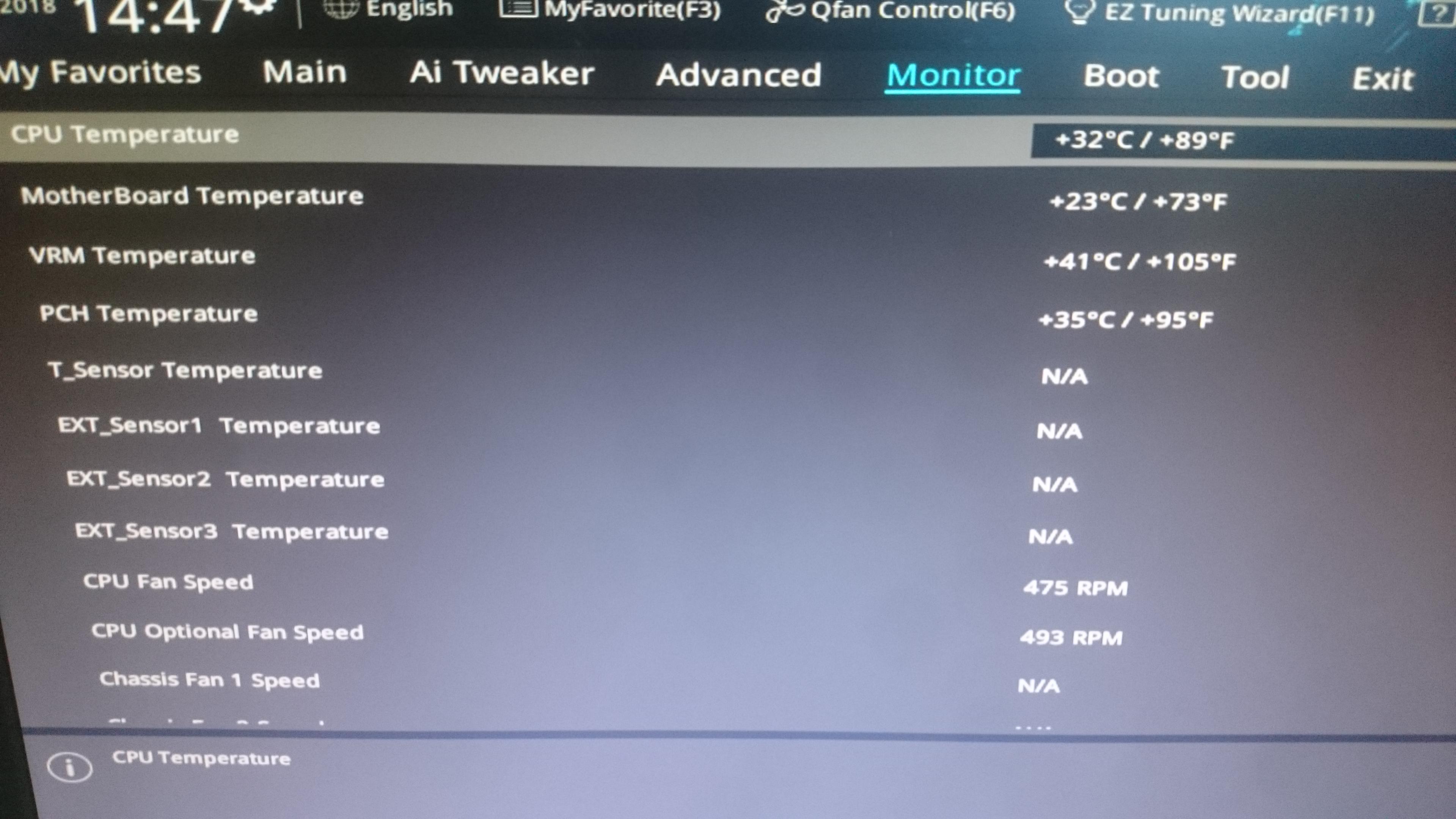

Nach ca 10 min im bios werden mir diese temps angezeigt.
Ich vermute das im Hardwaremonitor die letzte Temperatur unter Mainboard die für die Spannungswandler is.
Die CPU ist original wurde also nicht geköpft oder sonstiges.
Die CPU taktet hier jedenfalls nicht herunter, VRM sind auch unauffällig.

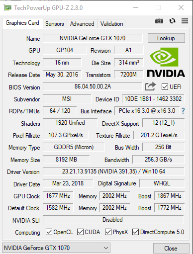

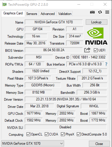

Screen von GPU-z wenn der Rendertest läuft bitte. Nicht die Sensor-Seite, sondern die Hauptseite.
thx. Anbindung ist gut.
