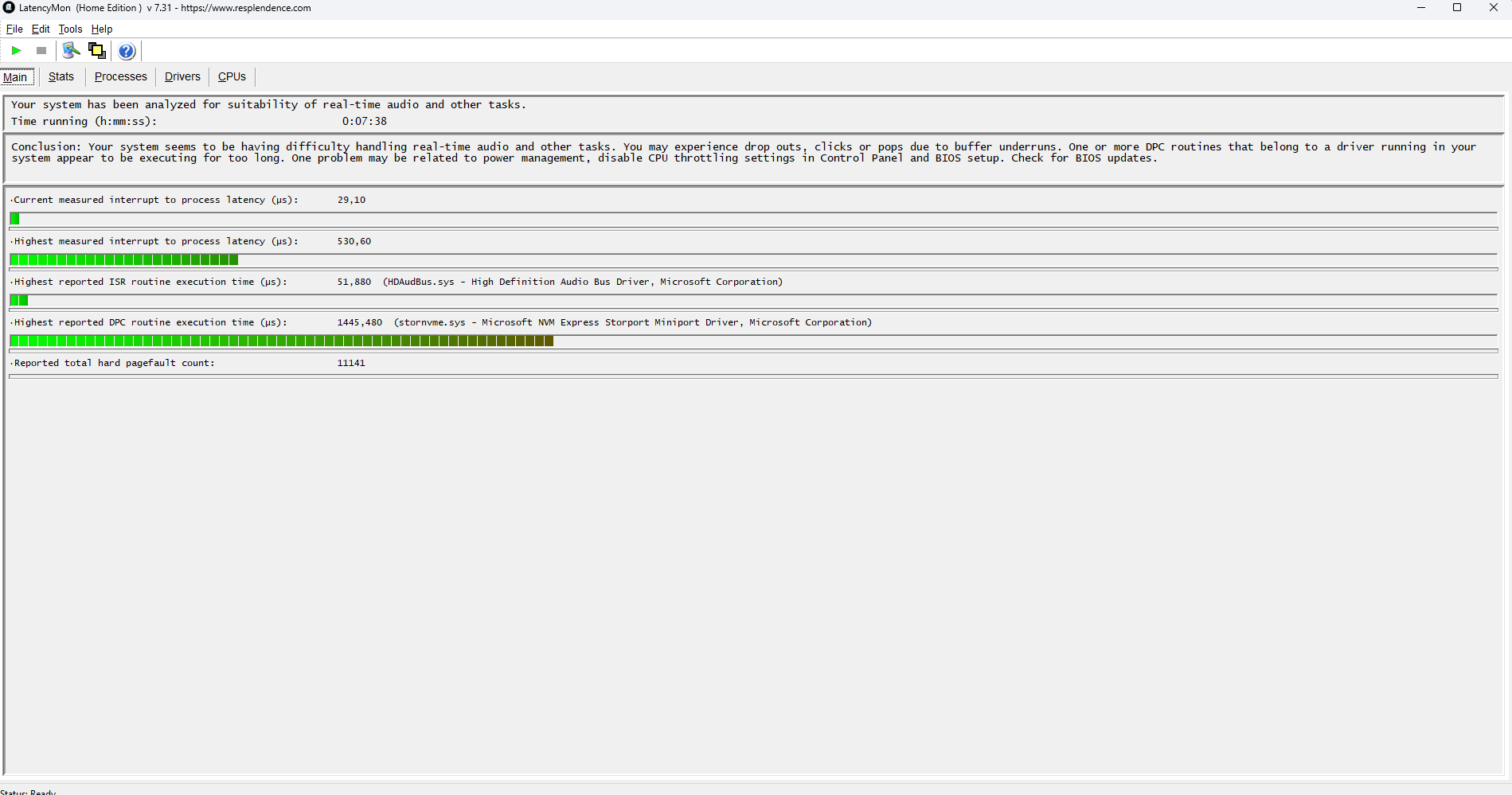

LatencyMon nun mit stornvme als Übeltäter??

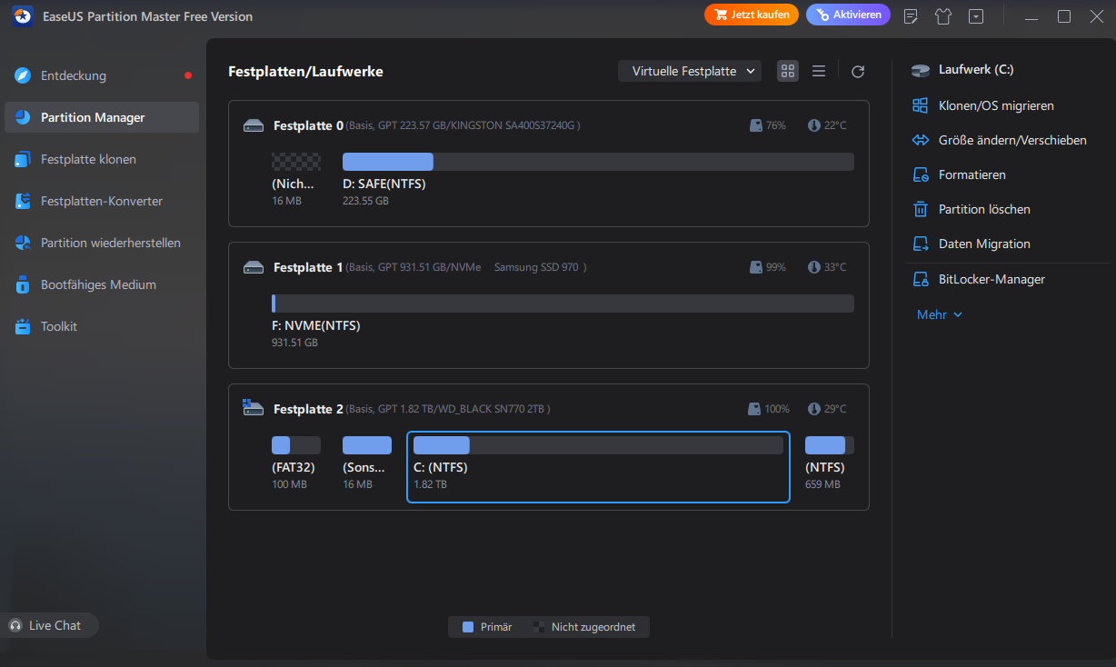

Das habe ich beim Windows installieren eigentlich schon gemacht.. Anbei EaseUS:
Außer die Kingston. Da sind noch 16 MB offen?? Der Rest sollte passen, oder?

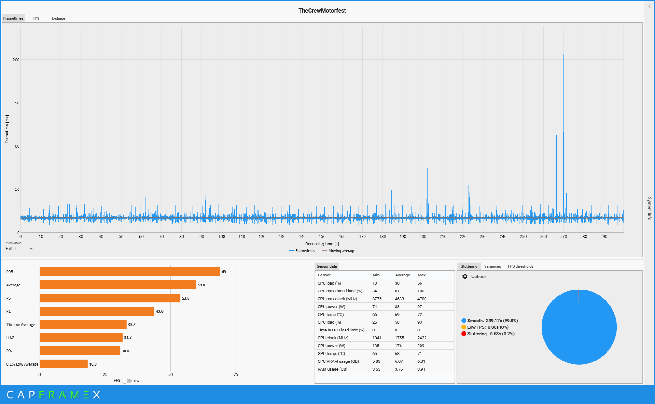

Ja das kann gut sein. Ich habe eben ohne FrameCap und LatencyMon getestet und es ist beides gleich schlecht. Das mit Alt+Enter habe ich schon getestet. Wurde auch nicht besser. :(

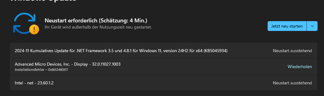

Hab eben durch Zufall das gesehen:
Reaktionen: just_f

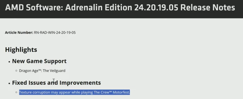

Wo bin ich hier schrieb:

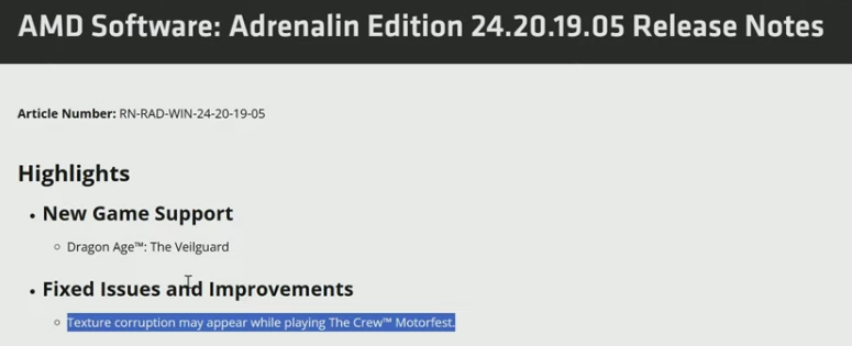

Zu dem Texturproblem gabs ein explizes Treiberupdate:
Das war ungefähr der Treiber mit dem wir das Testen gestartet haben..
nick2405 schrieb:
@just_f Vor dem CleanInstall hatte ich sogar auf Ultimate oder so gestellt gehabt. Habs jetzt mal wieder auf Höchstleistung gestellt. Das mit dem CoreParking schau ich mir gleich an.

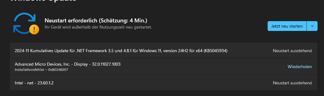

Aber bedeutet die Fehlermeldung, dass er Graphikkartentreiber nicht richtig installiert hat?
Denke da wurde nur der Treiber für den Monitor nicht richtig installiert.
Generell bitte darauf achten, dass Windows im Hintergrund nicht gerade wieder Updates fährt wenn du versuchst Performance Probleme einzugrenzen - das bringt dann so leider nix.

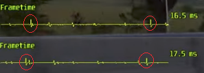

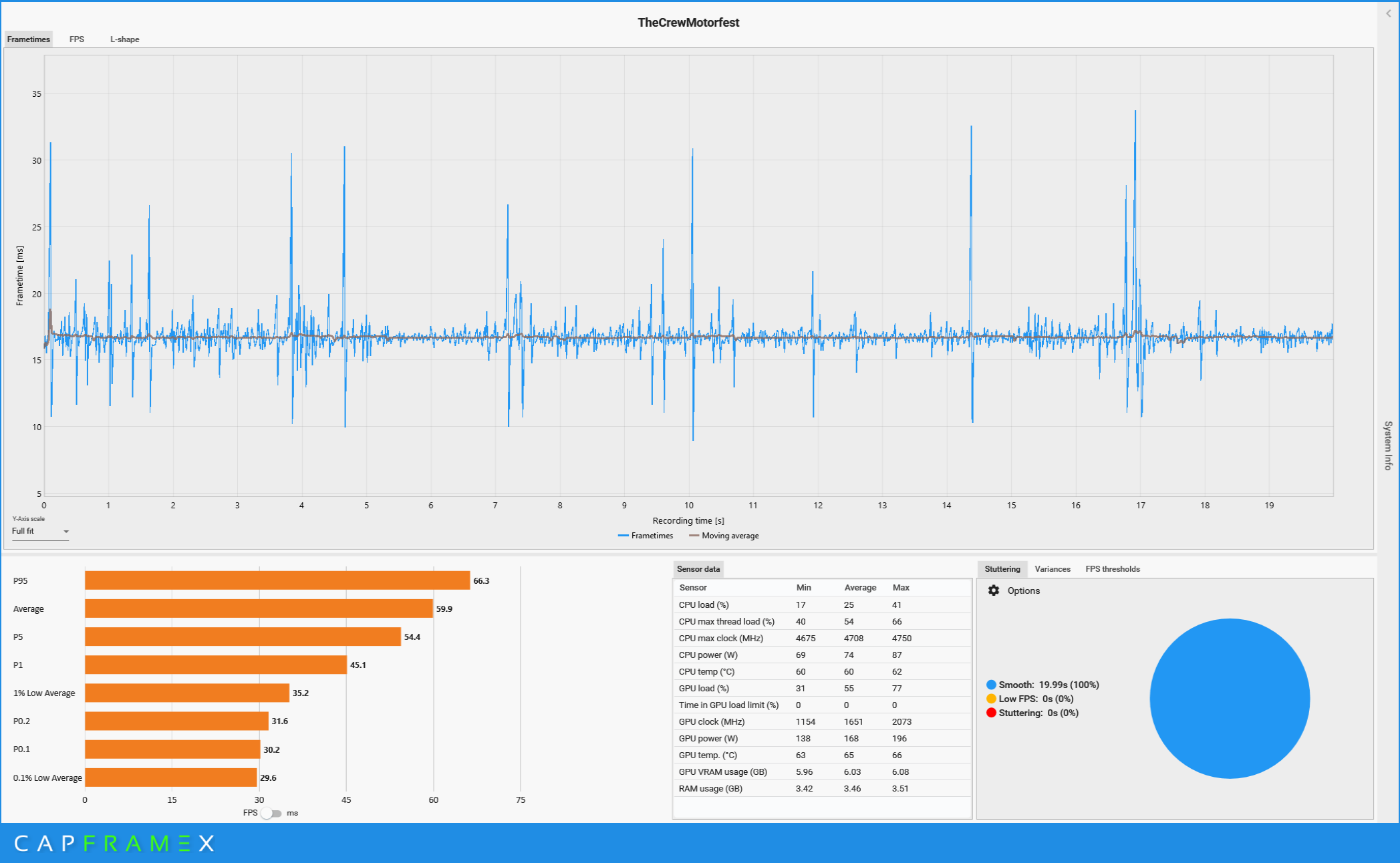

nick2405 schrieb:

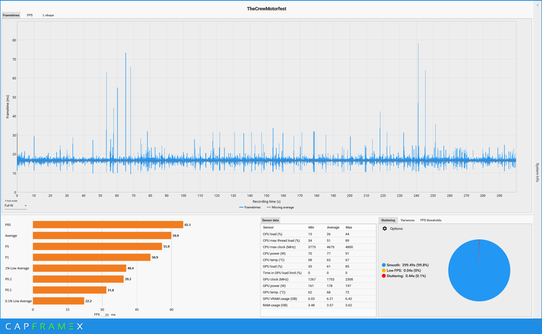

Anbei ein aufgenommenes Gameplay.
Was mir aufgefallen ist, sind die zeitlich wiederkehrenden Spikes. Als würde irgendwas wiederkehrend deine CPU oder GPU belasten.
Treten die auch auf, wenn du einfach irgendwo mit dem Auto herumstehst?

@Wo bin ich hier guter Einwand - schaut fast zu genau aus vom zeitlichen Ablauf

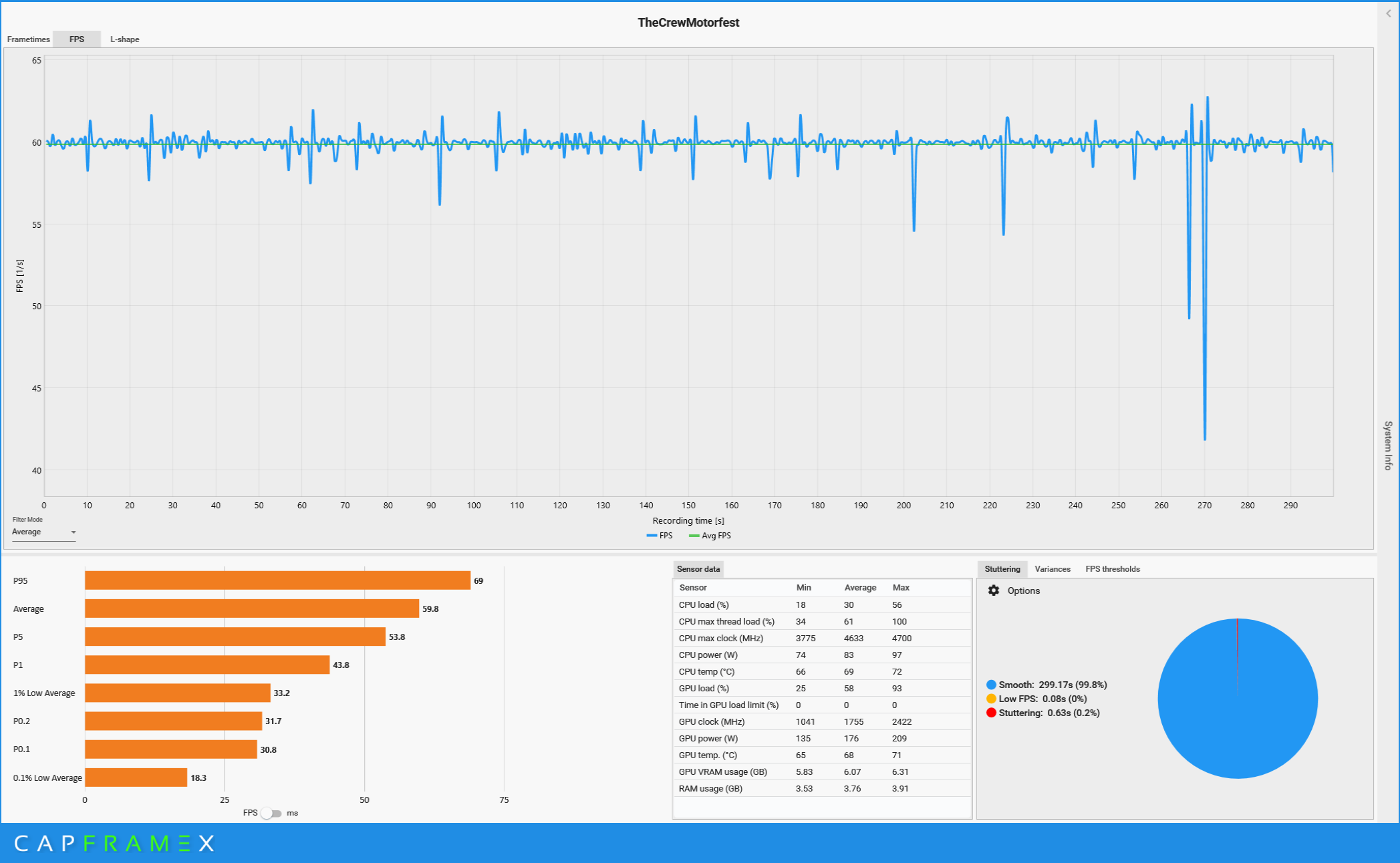

Anbei ein Test aus dem stehenden Auto (musste die Kamera ein paar mal rumschwenken, da er sonst in einen Art AutoDiashow-Modus geht):

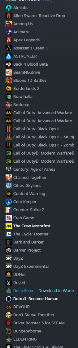

Ich lade weitere Spiele zum testen runter. Evtl. ein Vorschlag eurerseits?

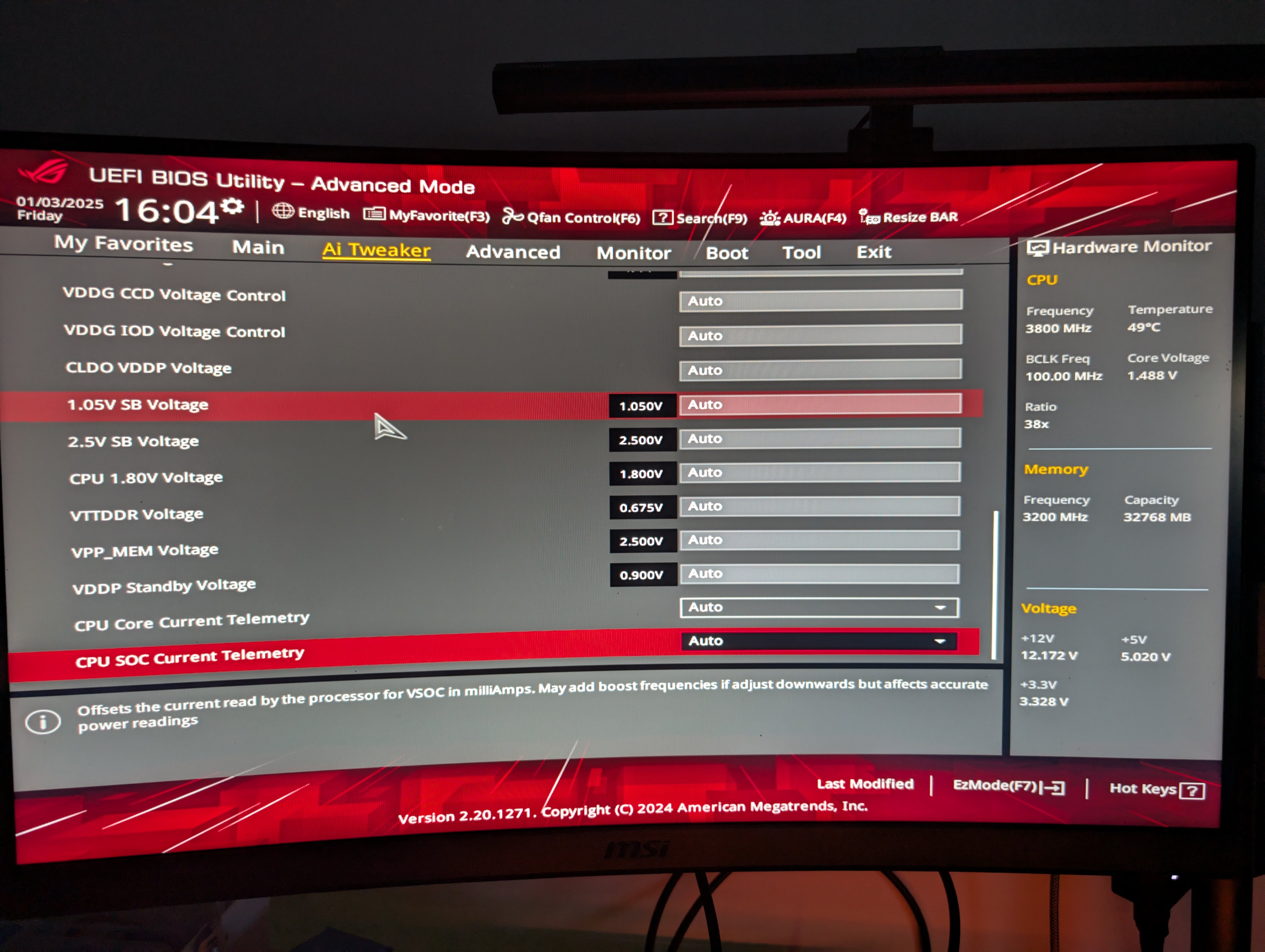

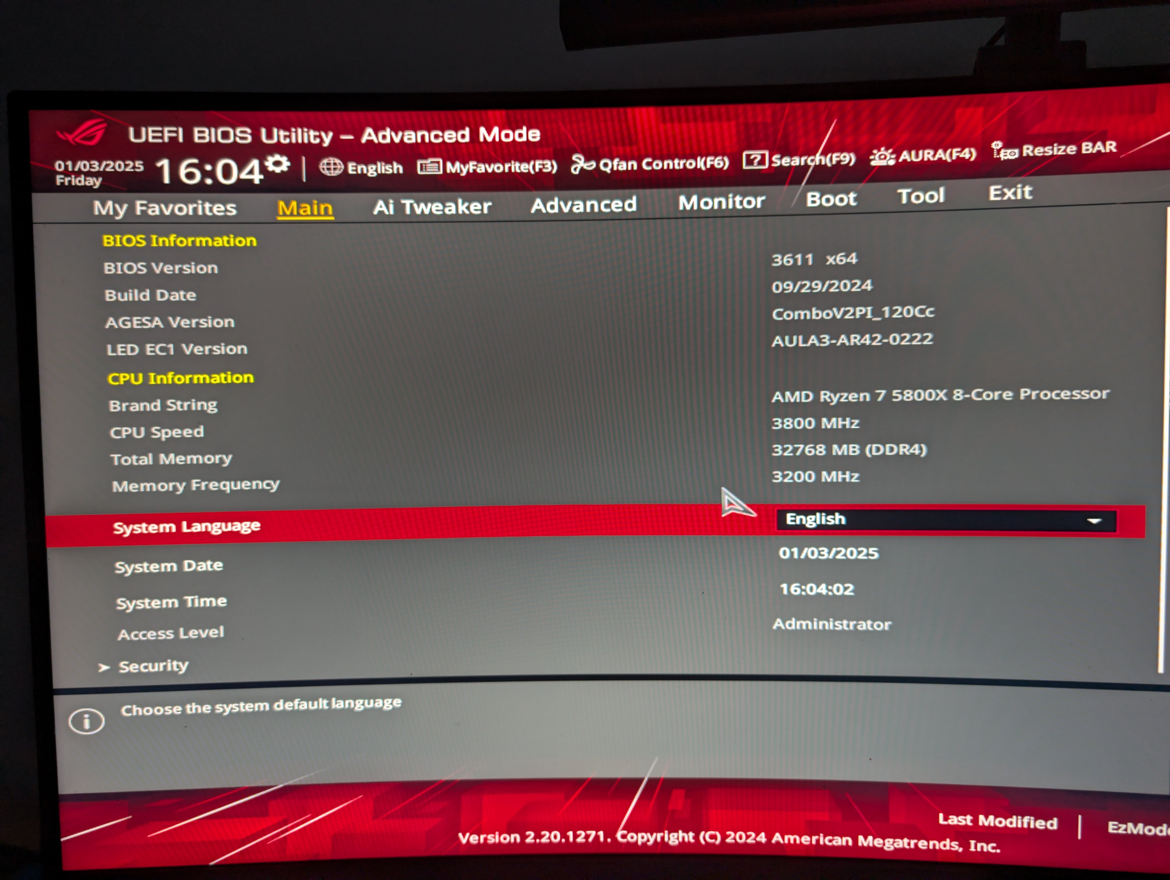

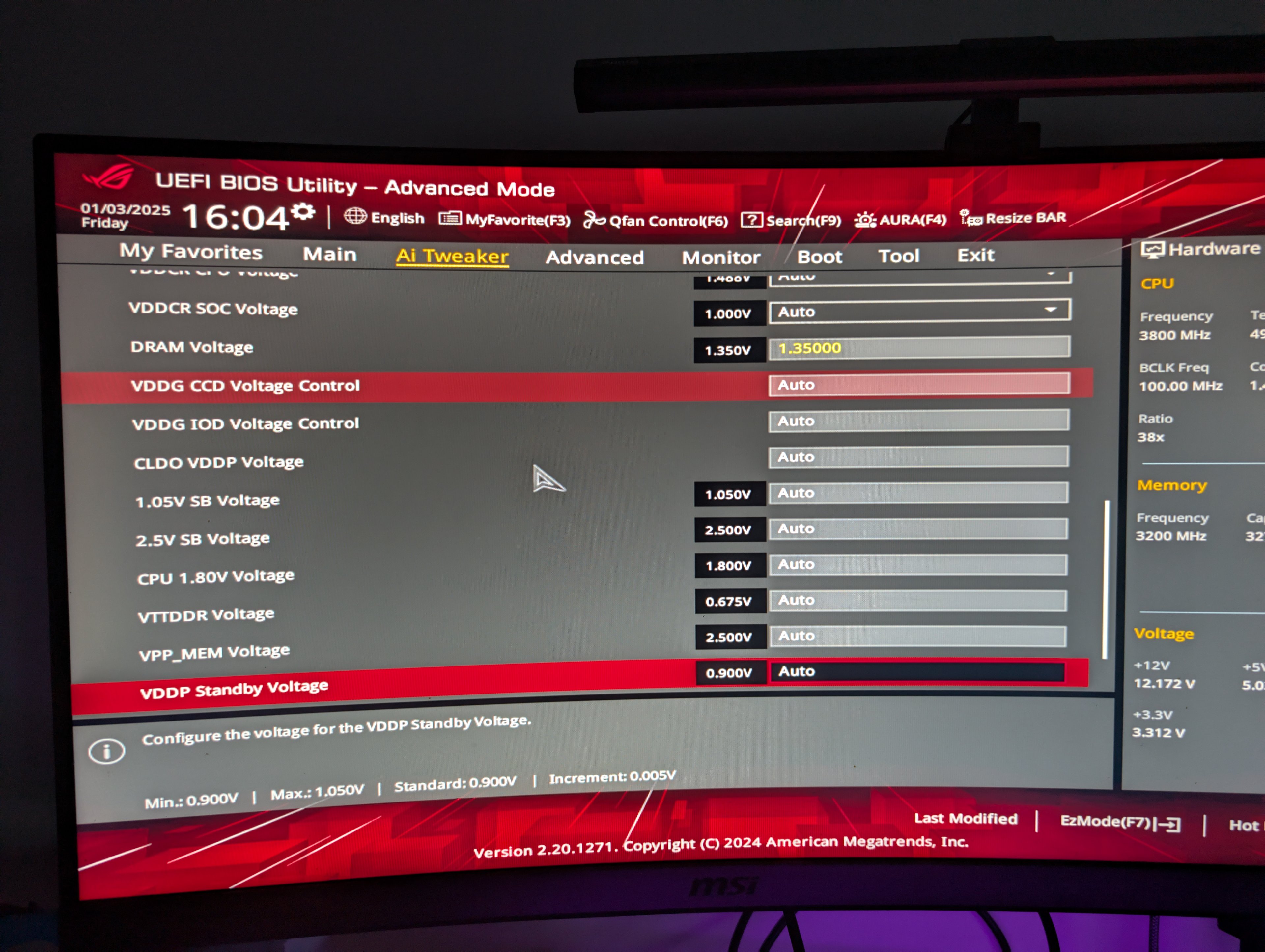

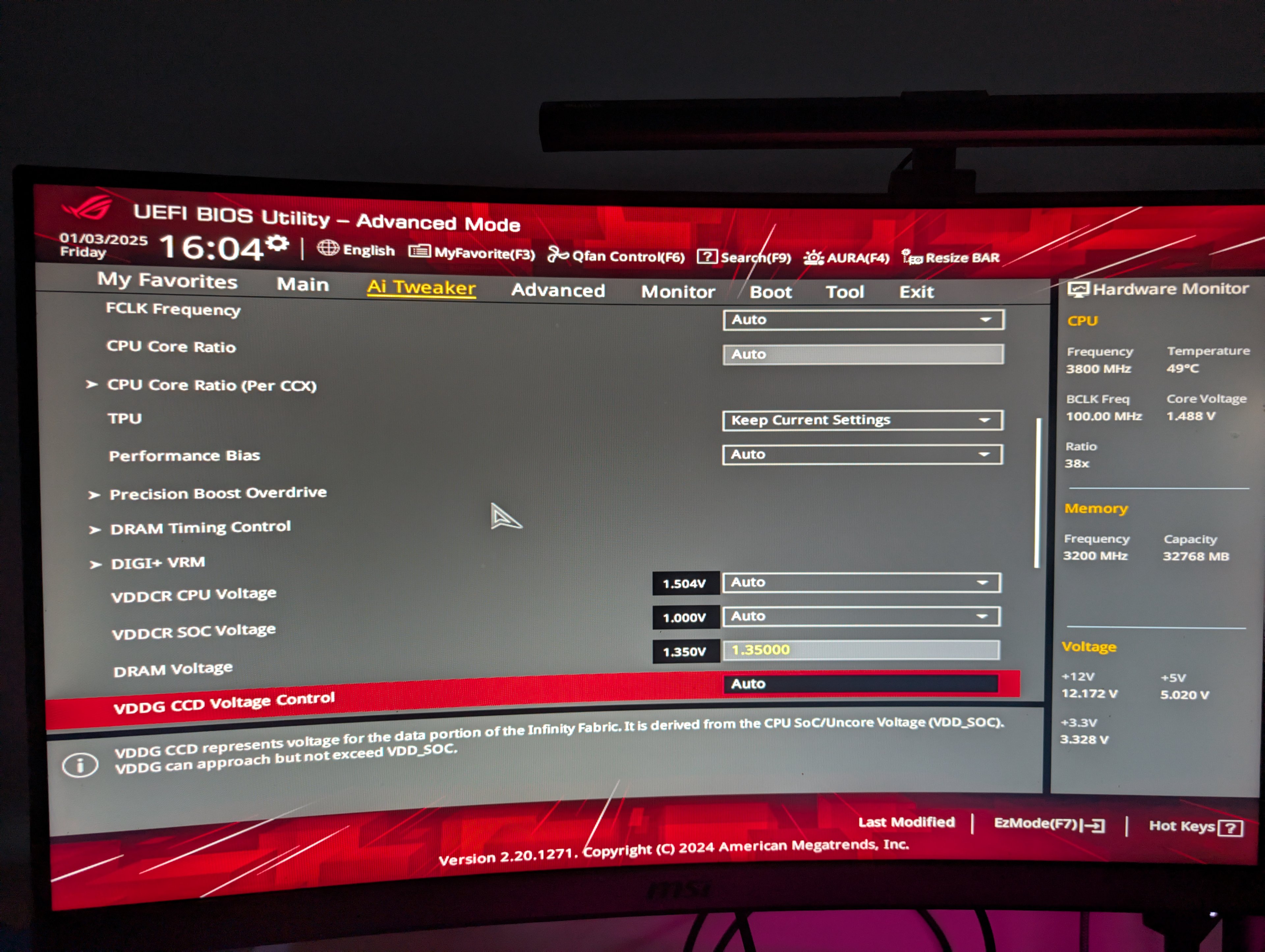

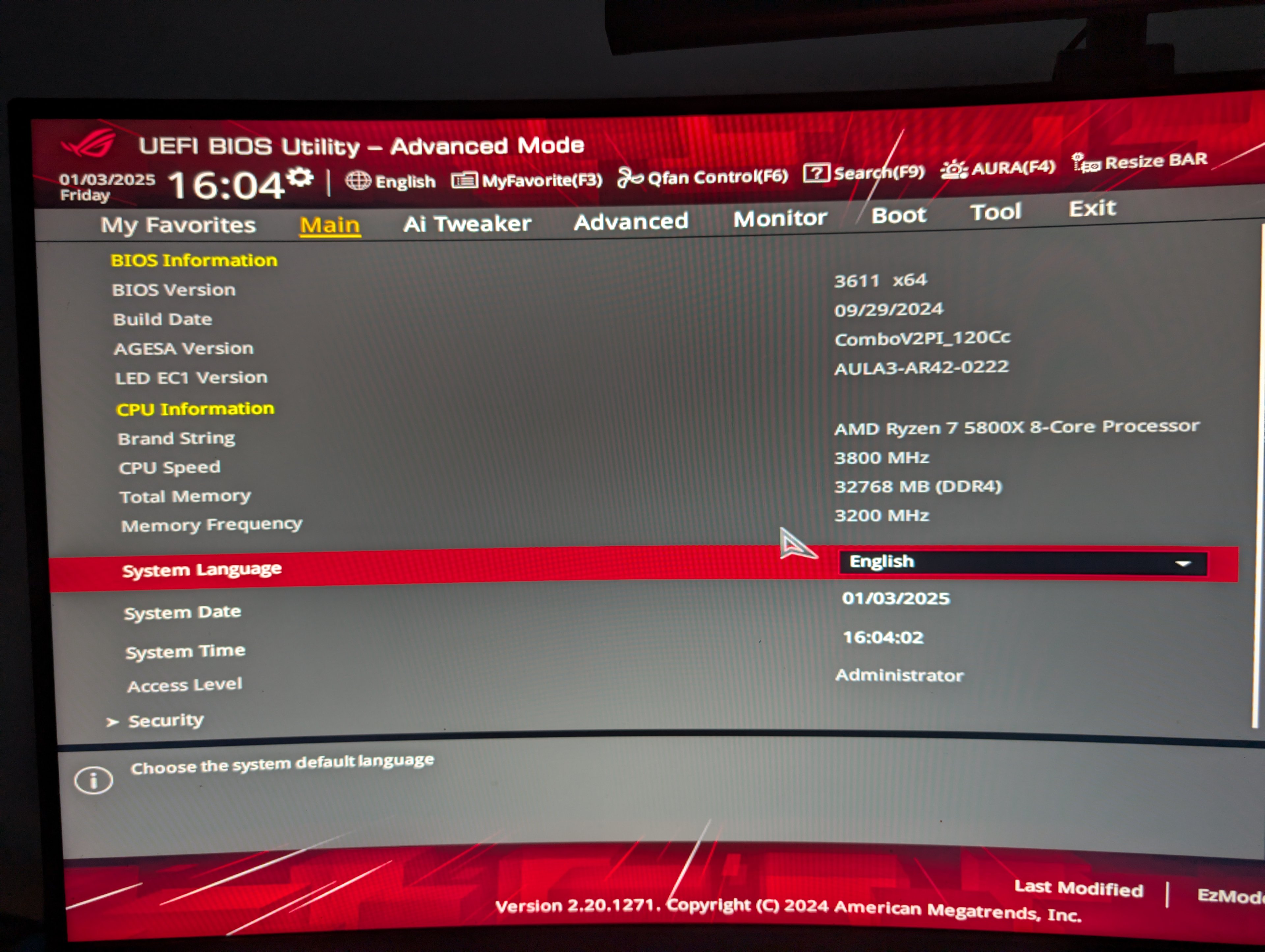

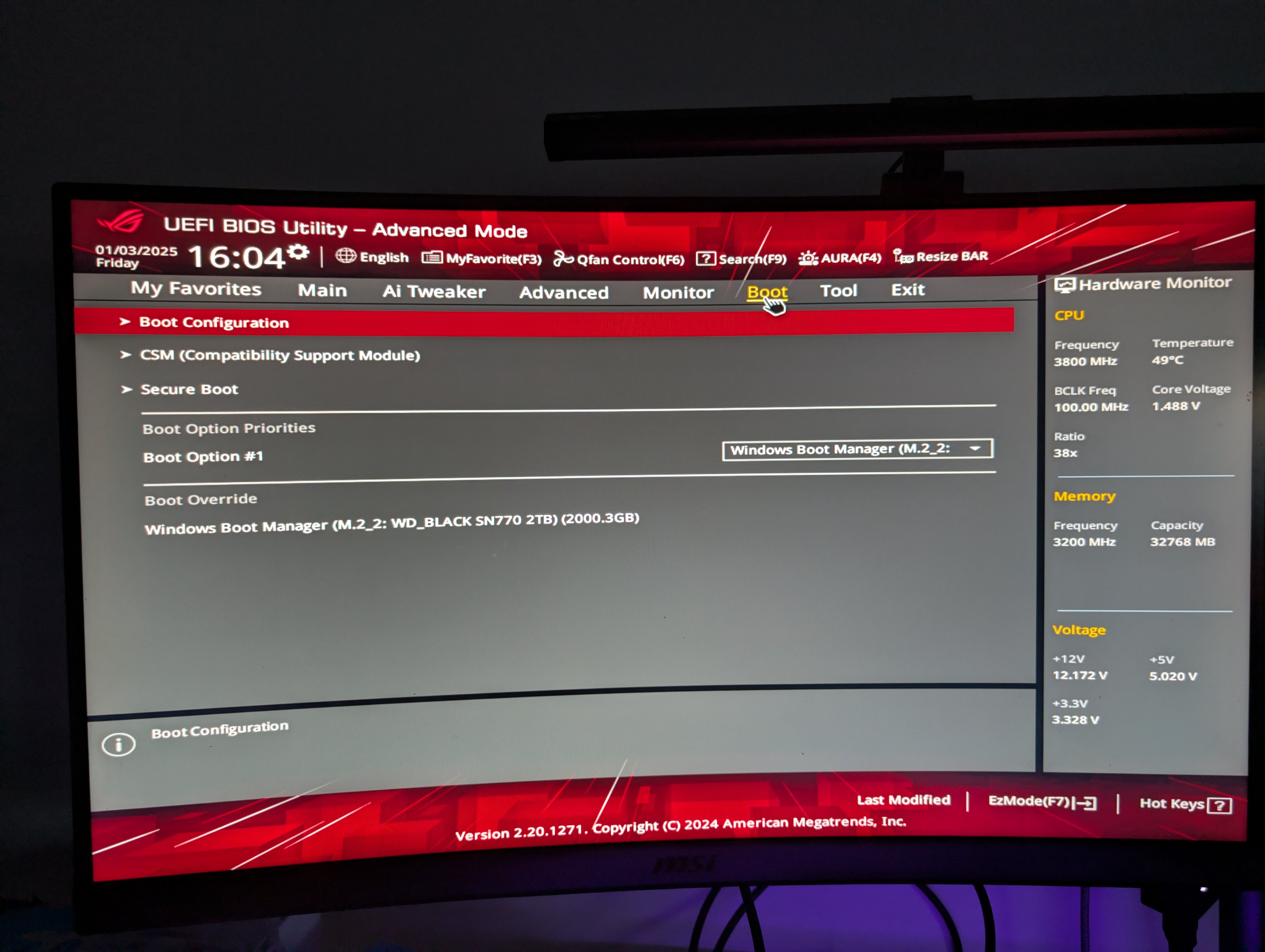

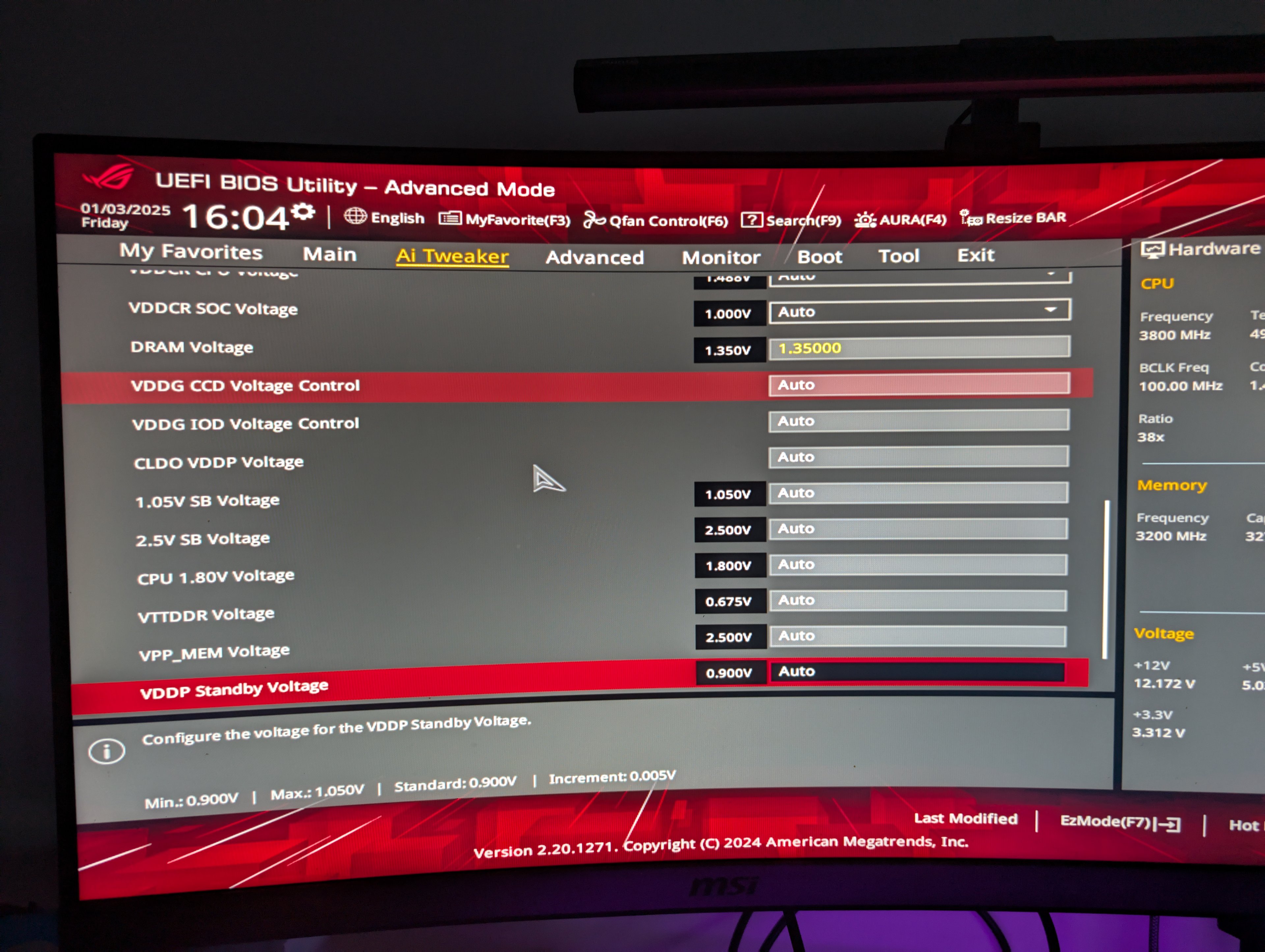

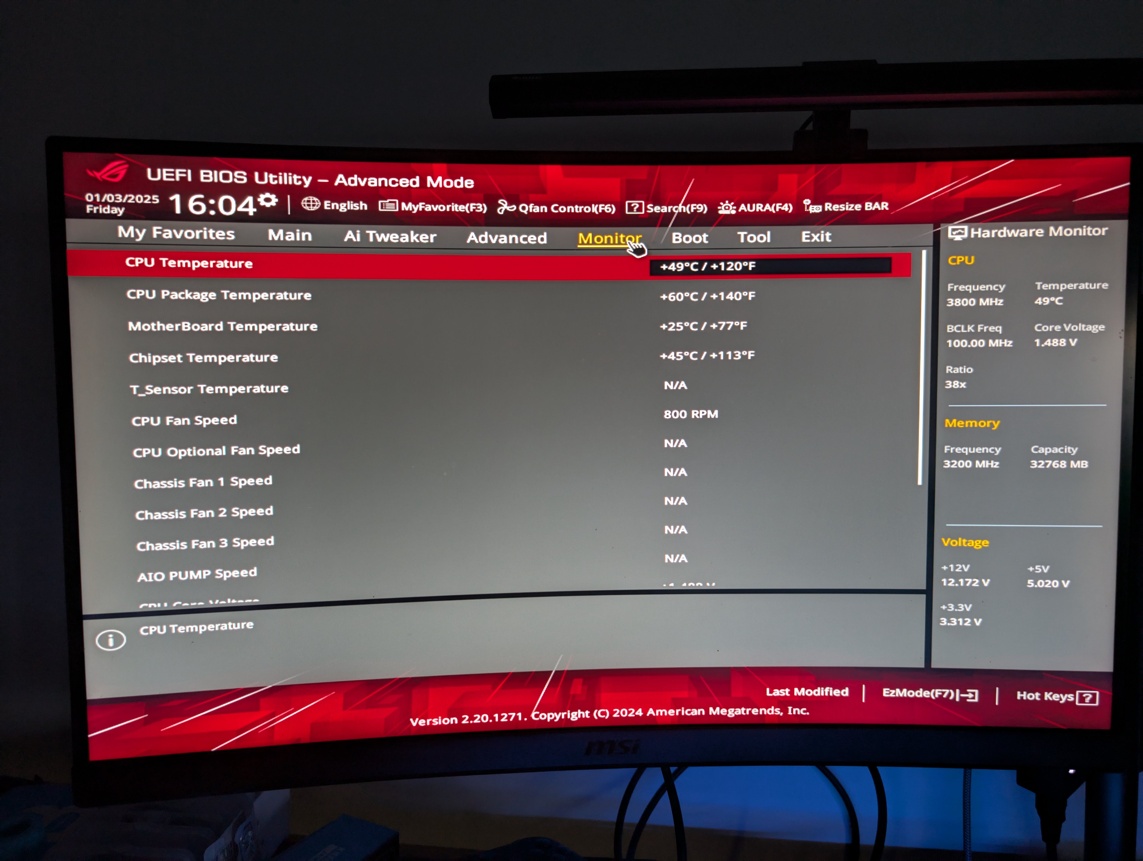

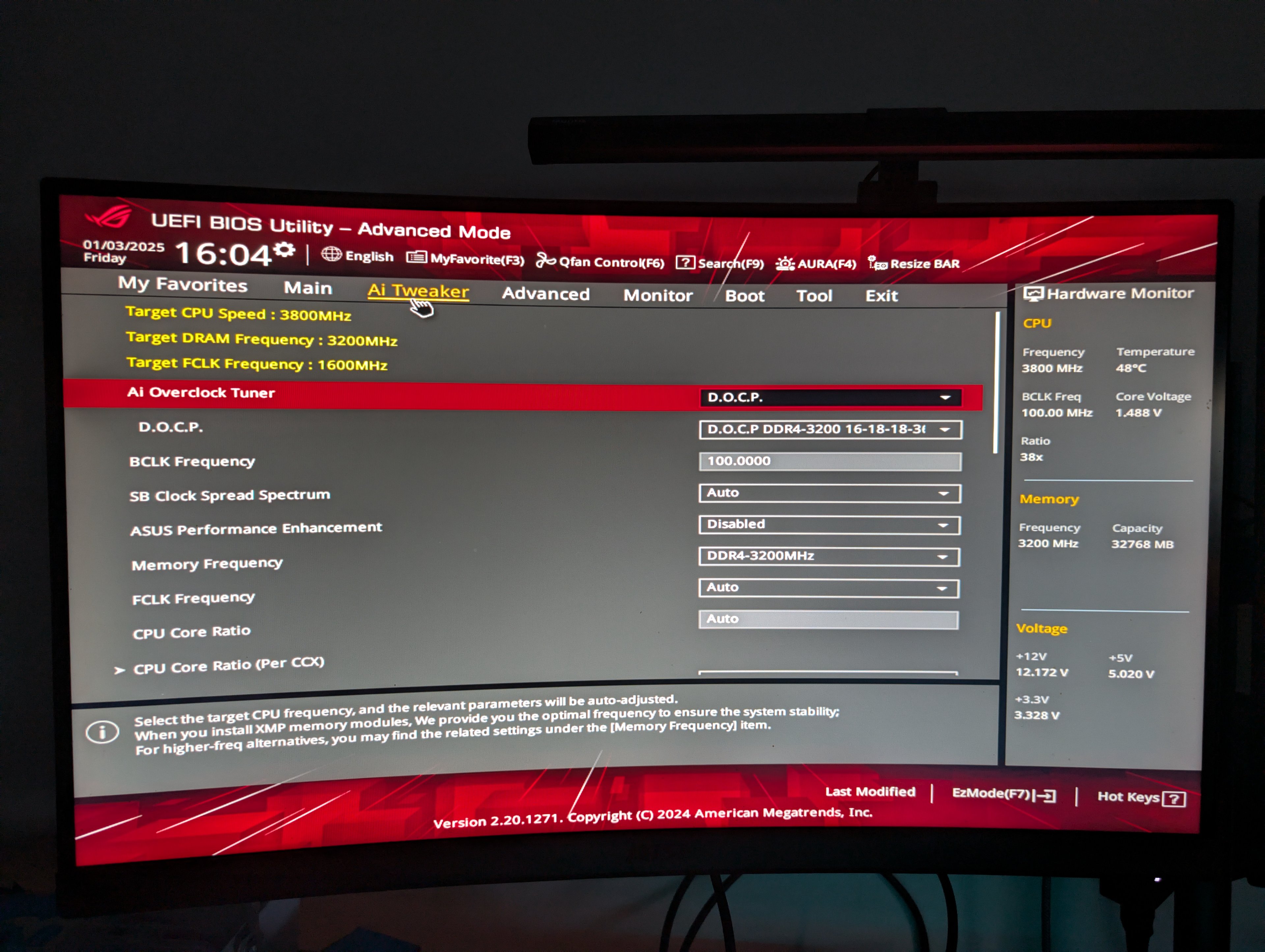

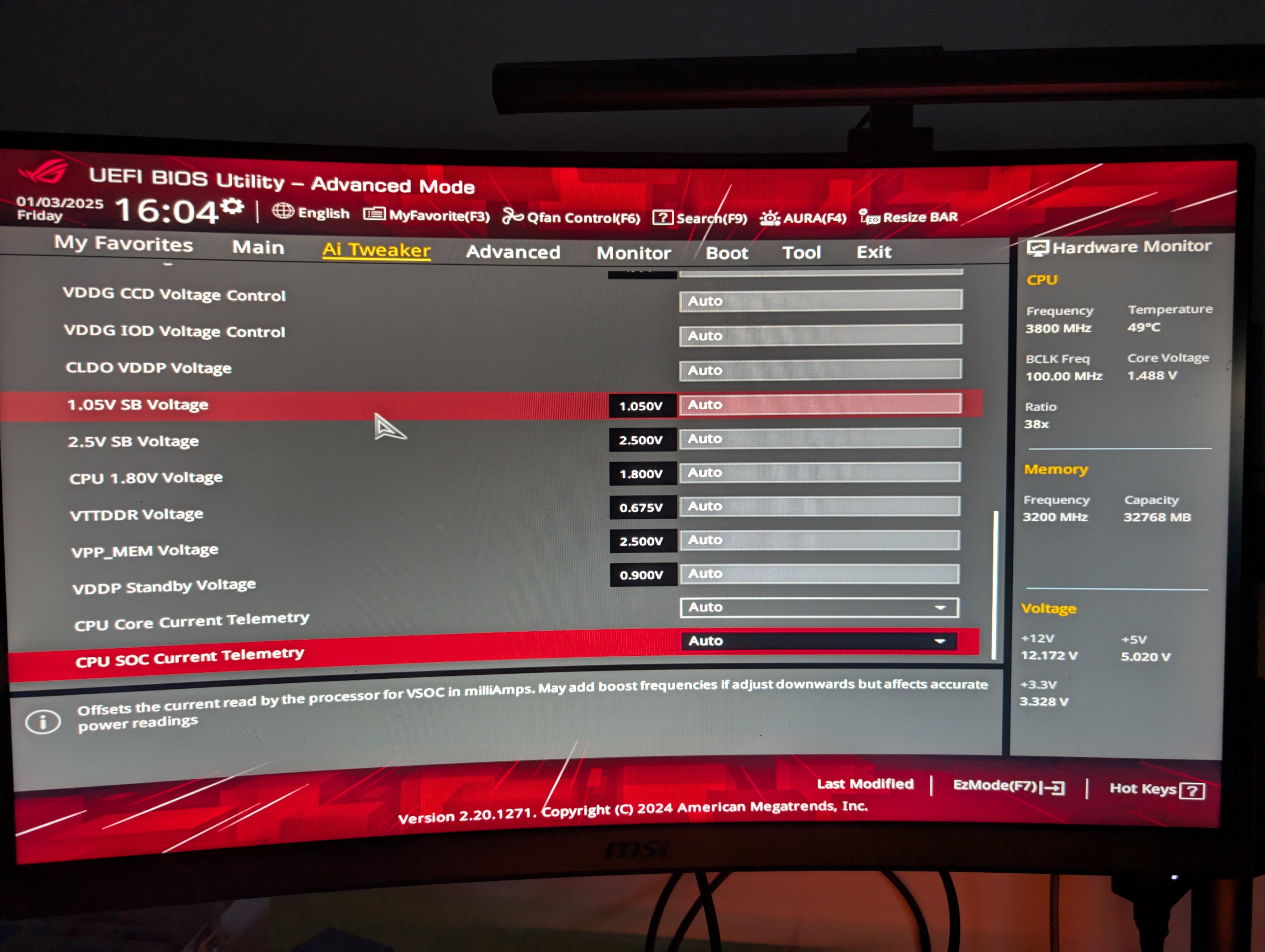

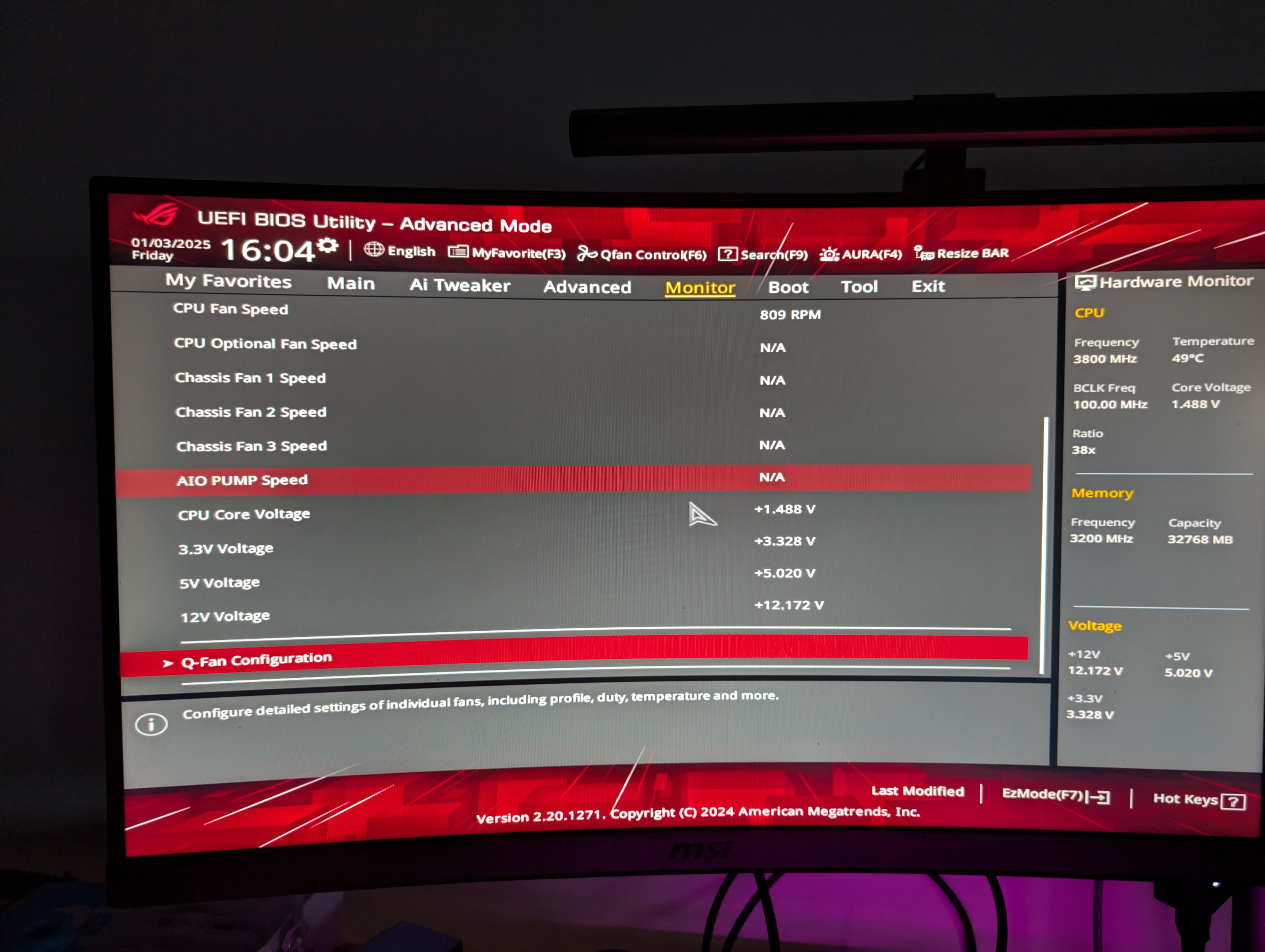

Anbei Bilder aus dem BIOS. Nicht, dass hier schon was falsch läuft:

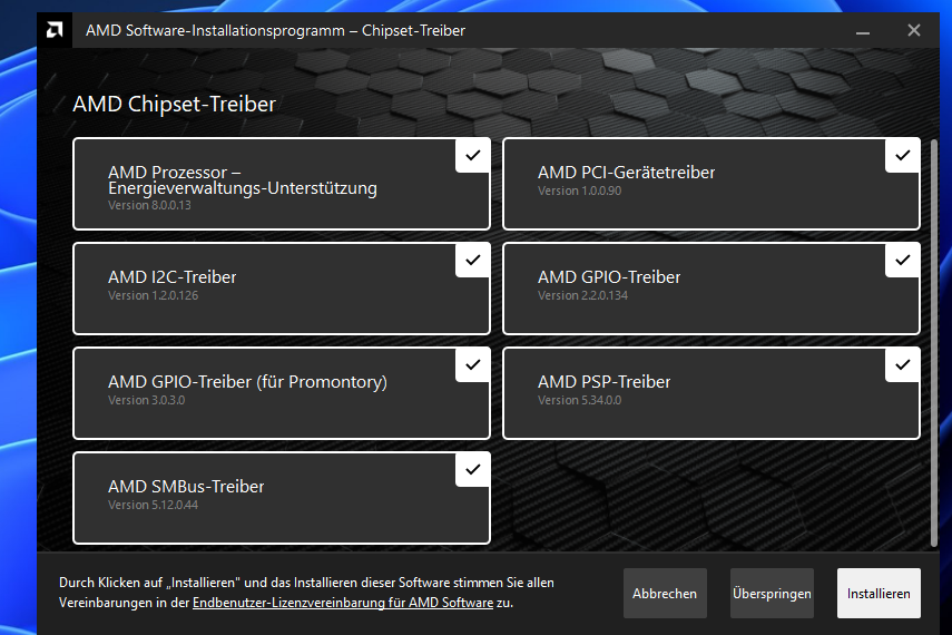

Die ChipSet-Treiber habe ich jetzt mal nicht installiert:
Mir ist eben aufgefallen, dass die Treiber Version 24.12.1 die neuste auf der AMD Website ist (heute Vormittag aufgrund des YouTube Videos installiert). Wie bin ich dann an Version 24.20.19.05 gekommen (neuer, oder?). In der AMD Software sagt er, dass 24.12.1 die neueste Version ist und keine Updates verfügbar sind.

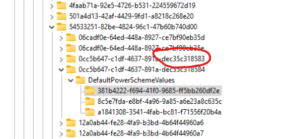

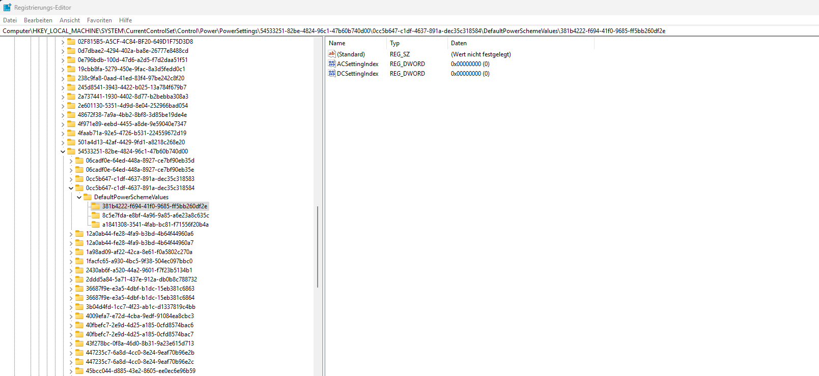

just_f schrieb:
Stell das Windows Energieprofil mal auf "Höchstleistung".
Zum Thema mit dem stornvme habe ich noch das Thema ausgegraben mit dem CoreParking:
https://gigperformer.com/docs/ultimate-guide-to-optimize-windows-for-stage/coreparking.html
Das kannst auch noch versuchen durchzuarbeiten.

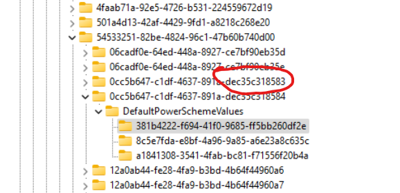

Er findest "dec35c318583" in meinen Registries scheinbar nicht. Das ist ein Problem glaub ich.

da stehts doch ^^
Das ist ein Non-WHQL Treiber ("Beta") - sollte aber grundsätzlich laufen. Vermutlich hattest du den noch gar nicht drauf. Ich würds mal ausprobieren, da eben hier etwas für dein Spiel gefixt wurde.
Download hier möglich:
https://www.amd.com/en/resources/support-articles/release-notes/RN-RAD-WIN-24-20-19-05.html
Doch nicht notwendig, da der Fix auch im neuesten WHQL drin ist! 24.12.1 ist richtig.

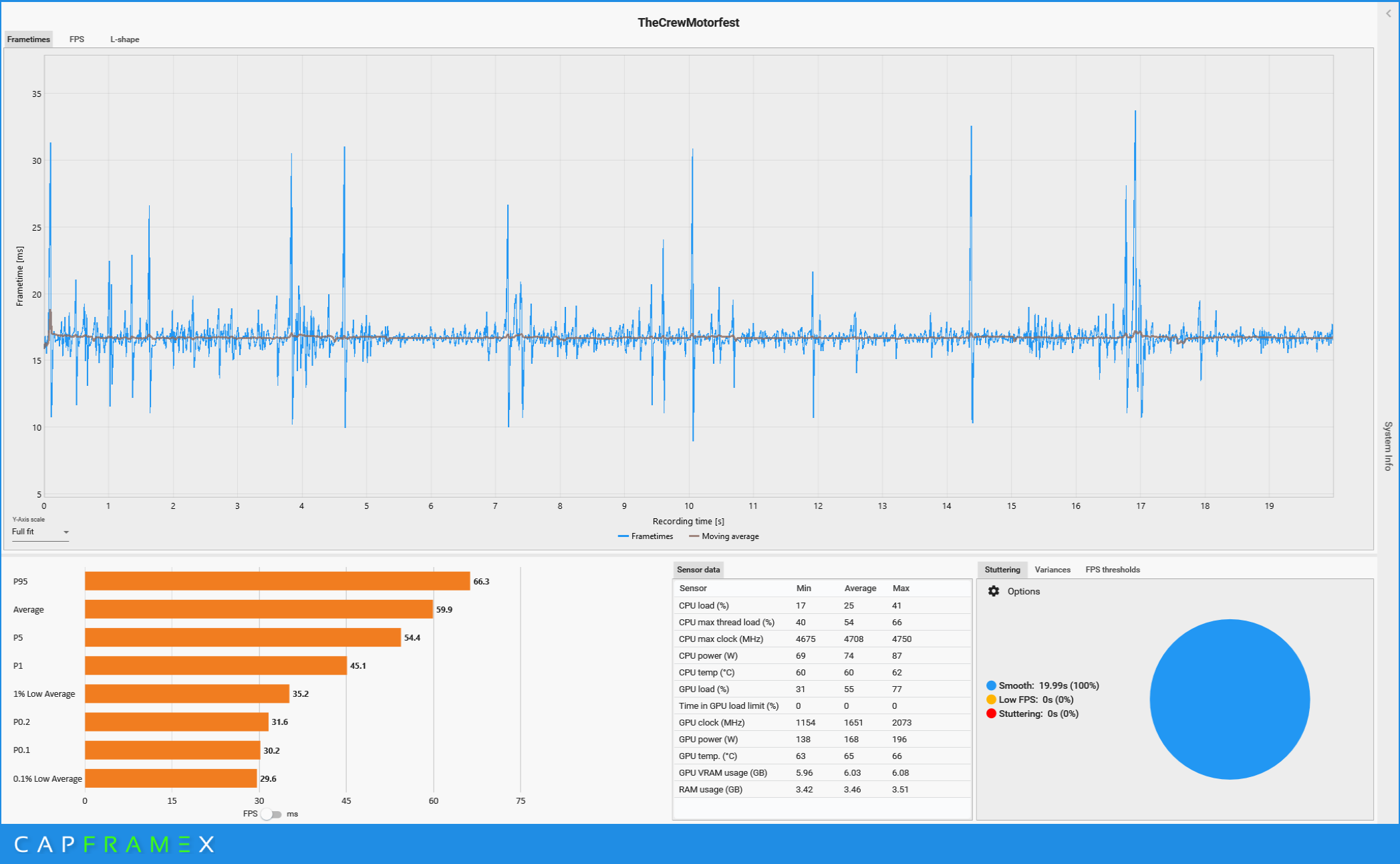

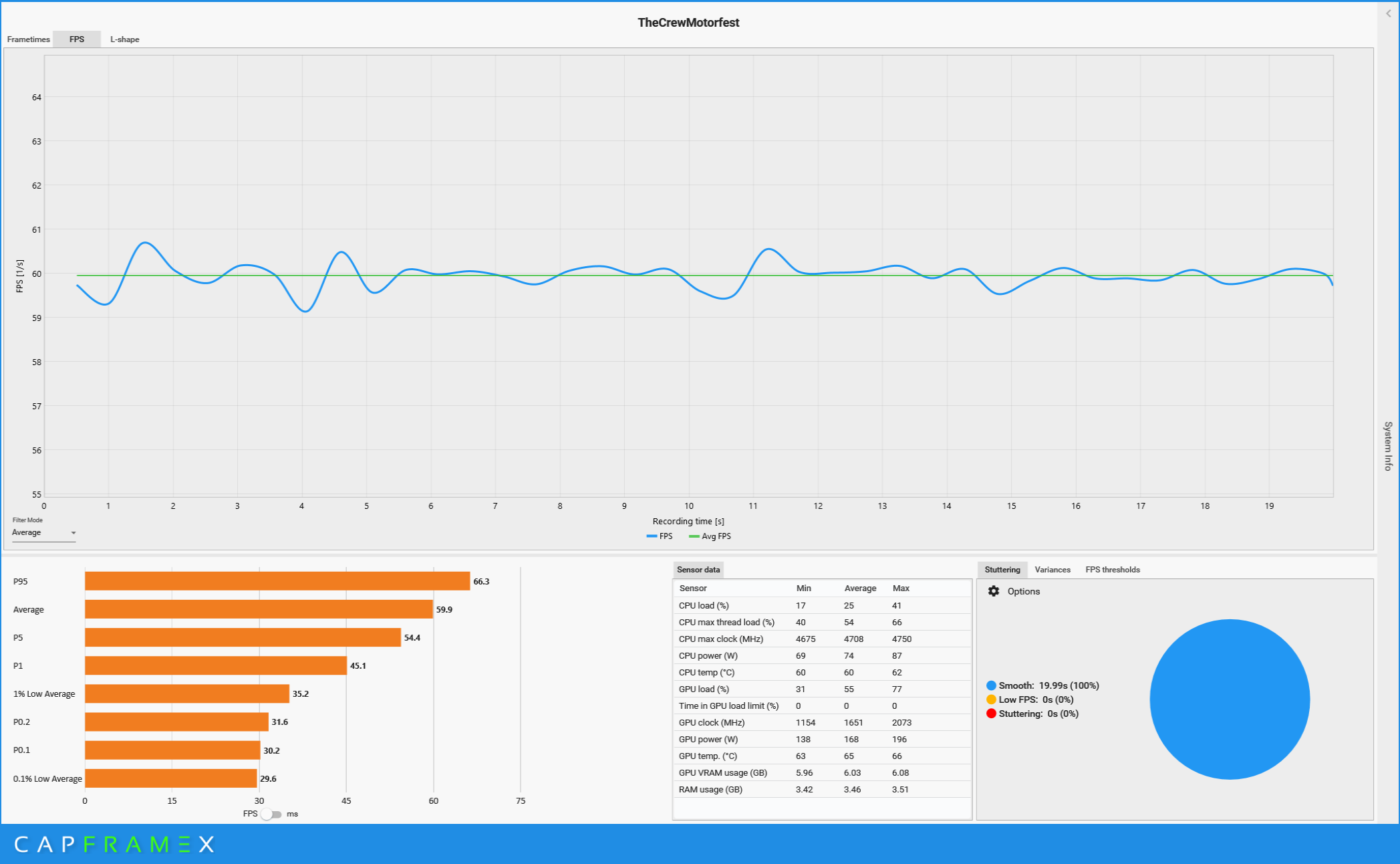

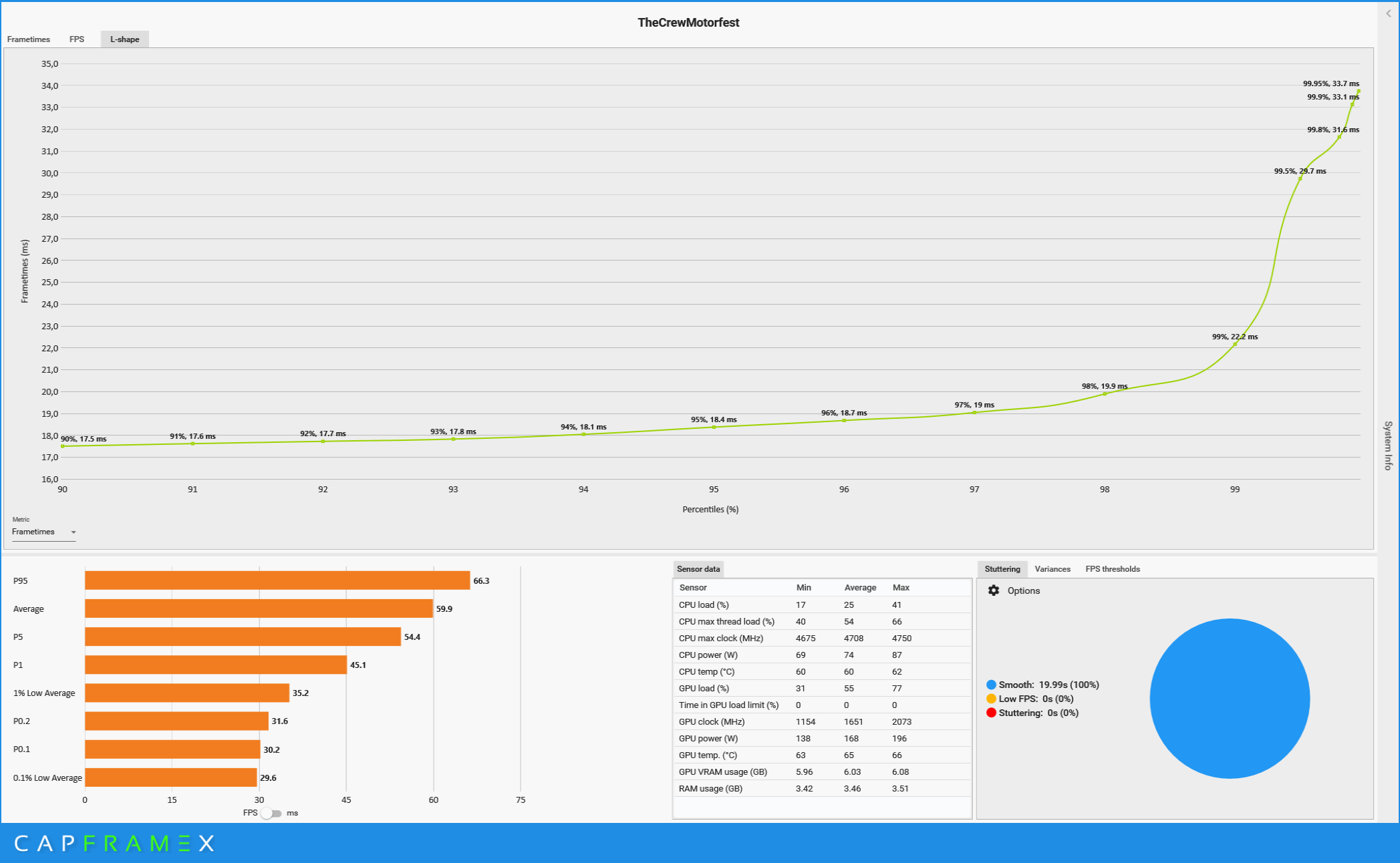

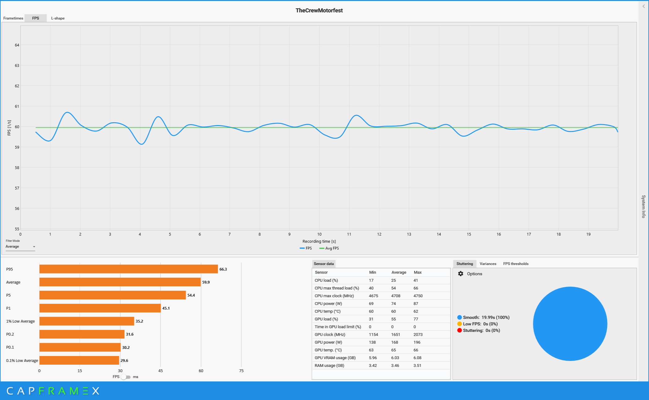

Kannst du die Captures wieder auf 20s zurückstellen? Ansonsten gehen auf den Screenshots die wichtigen Details verloren. Du kannst hier auch die einzelnen captures (*.json) als zip anhängen.
Pfad: C:\Users\<user>\Documents\CapFrameX\Captures

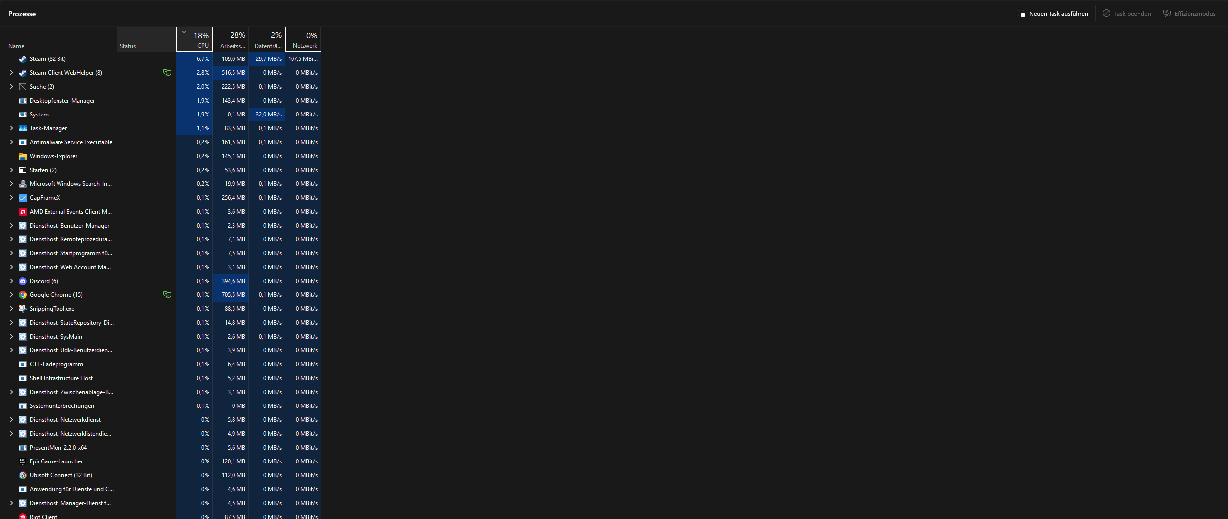

Während den Benches auch mal alles schließen was man nicht braucht (Chrome, Epic Client, Riot Client, Discord, Ubisoft Client), um möglichst viele Variablen/Seiteneffekte auszuschalten.

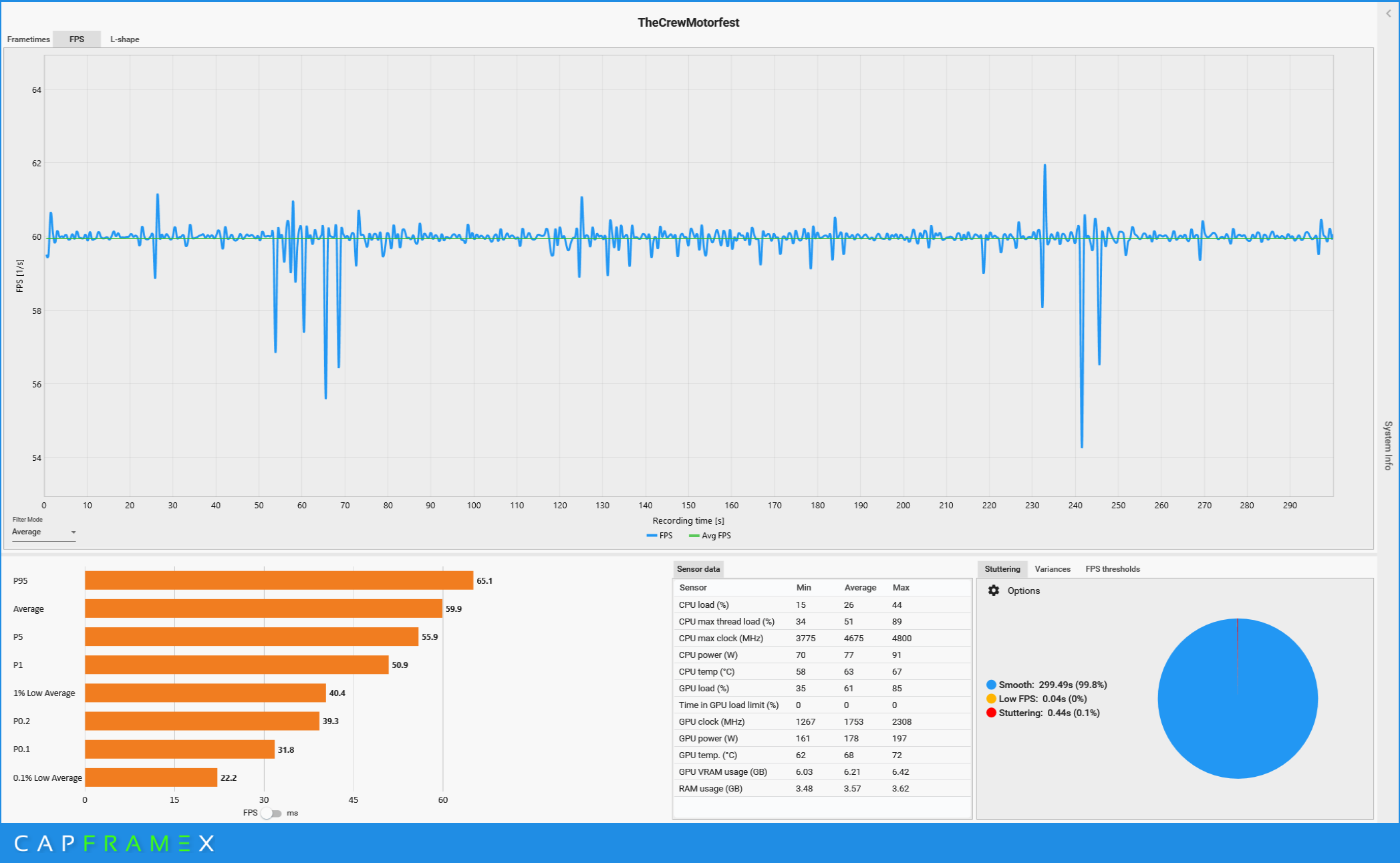

@Wo bin ich hier Also Core Parking ist jetzt disabled.
Habe wieder auf 20 Sekunden umgestellt. Anbei der Test mit allen anderen Anwendungen geschlossen (Ubisoft Connect muss leider aufbleiben, da das Game das braucht). Soll ich die Screenshots gar nicht mehr einfügen?
