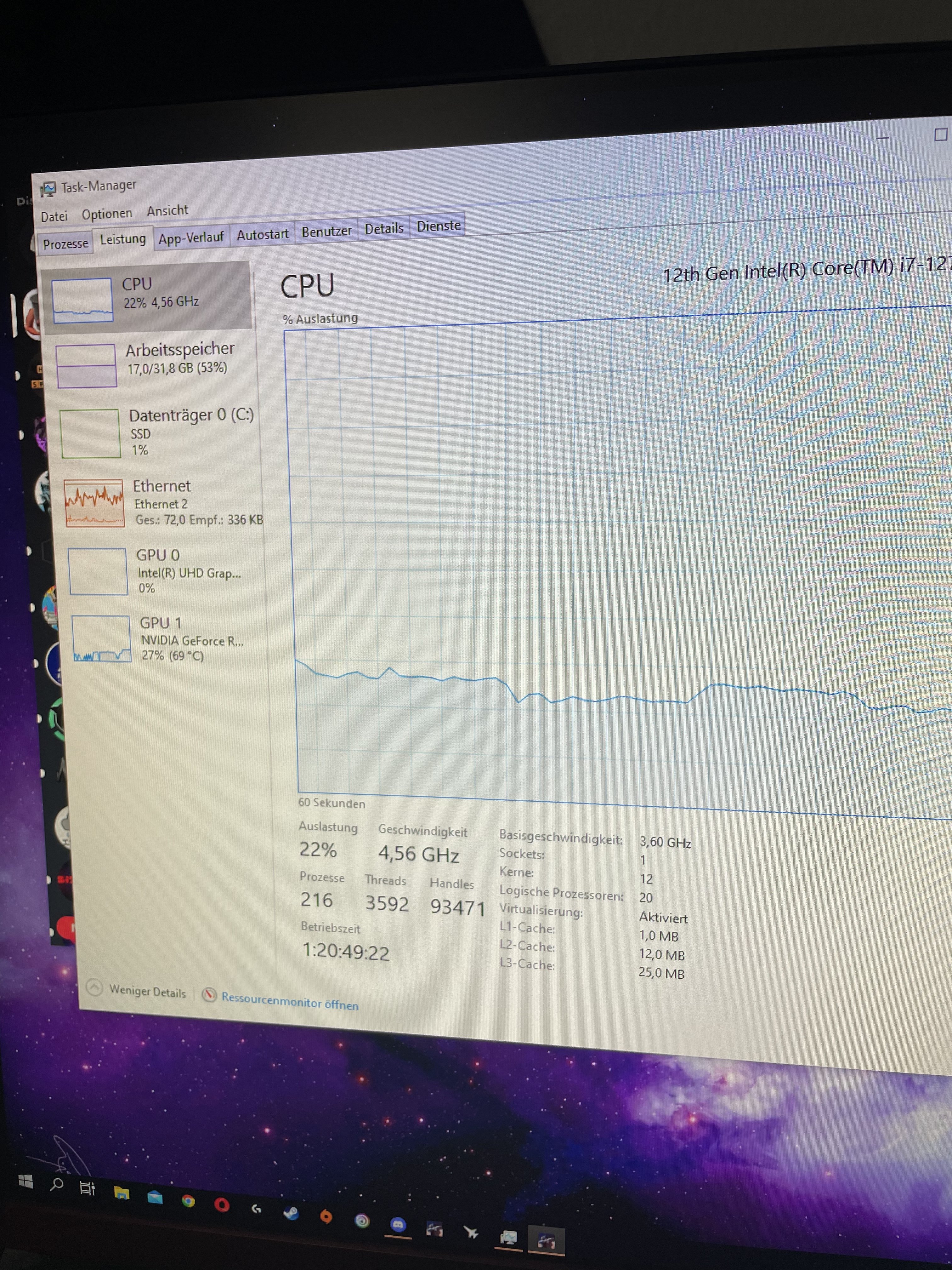

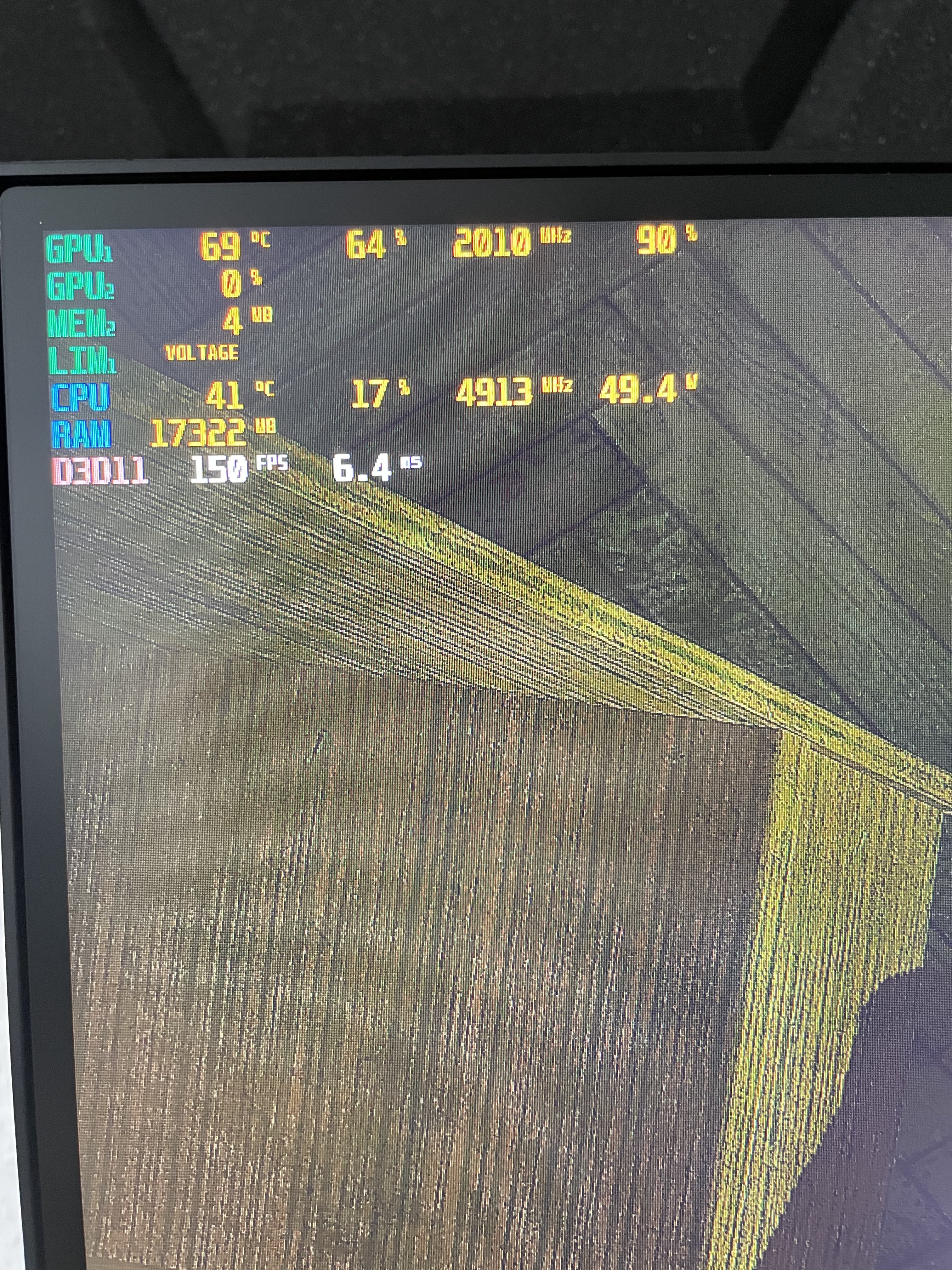

So sah es aus nach ca. 30 min ingame. War aber auch nur 1 microstutter bei.
Bitte Screenshots und keine Fotos. Außerdem das Overlay bitte so beschriften, dass man die Werte zuordnen kann. Bei GPU gibt es zwei %-Angaben. Die kann man so nicht zuordnen. Außerdem bitte frametime-graph hinzufügen. Und den Screenshot möglichst dann machen wenn es ruckelt.
Task-Manager bringt quasi gar nichts. Der Graph bildet nur einen sehr kurzen Moment ab.
Für sinnvolle Graphen kann man HWiNFO64 gut nutzen.
Bei der CPU-Auslastung ist die Auslastung pro Thread wichtig. Gesamtauslastung ist völlig nichtssagend.
