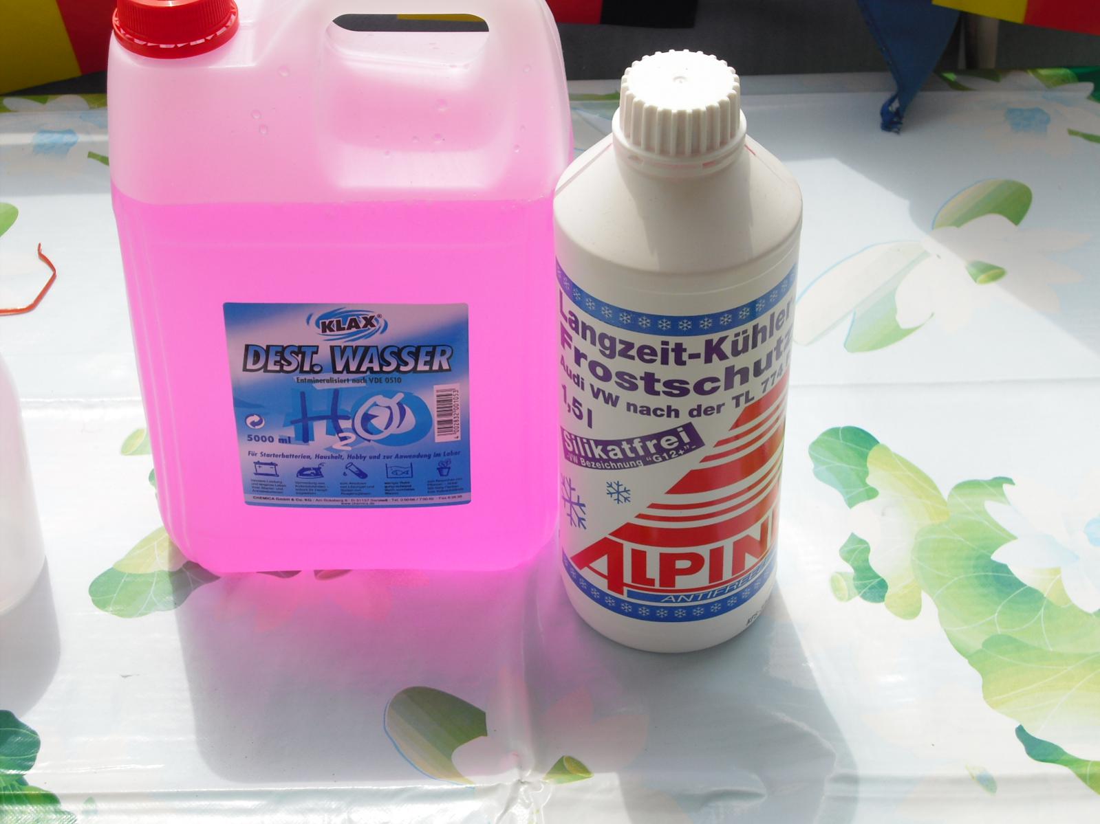

Was deine Kühlflüssigkeit angeht....Ich persönlich nehme keine teuren Fertiggemische(mehr)weils echt ärgerlich ist jedesmal 10€oder mehr in den Abfluss zu schütten bei Wasserwechsel.....Ich nehme normales Dest.Wasser ausm Baumarkt/Supermarkt....5l für2€ oder teilweise auch weniger....dazu nimmst du dann zb.G12+ und mischt dir dass 1:10 oder 1:15
Das Gleiche gilt auch für G48

@DeViL666 o.k. also mit destiliertem Wasser und eben das G12+ oder G48.
O.K. das ist perfekt denn ich will auch nichts mit Farbstoffen das ist mir zu blöd zwecks Ausflockung usw. ;), Mfg Snapstar
