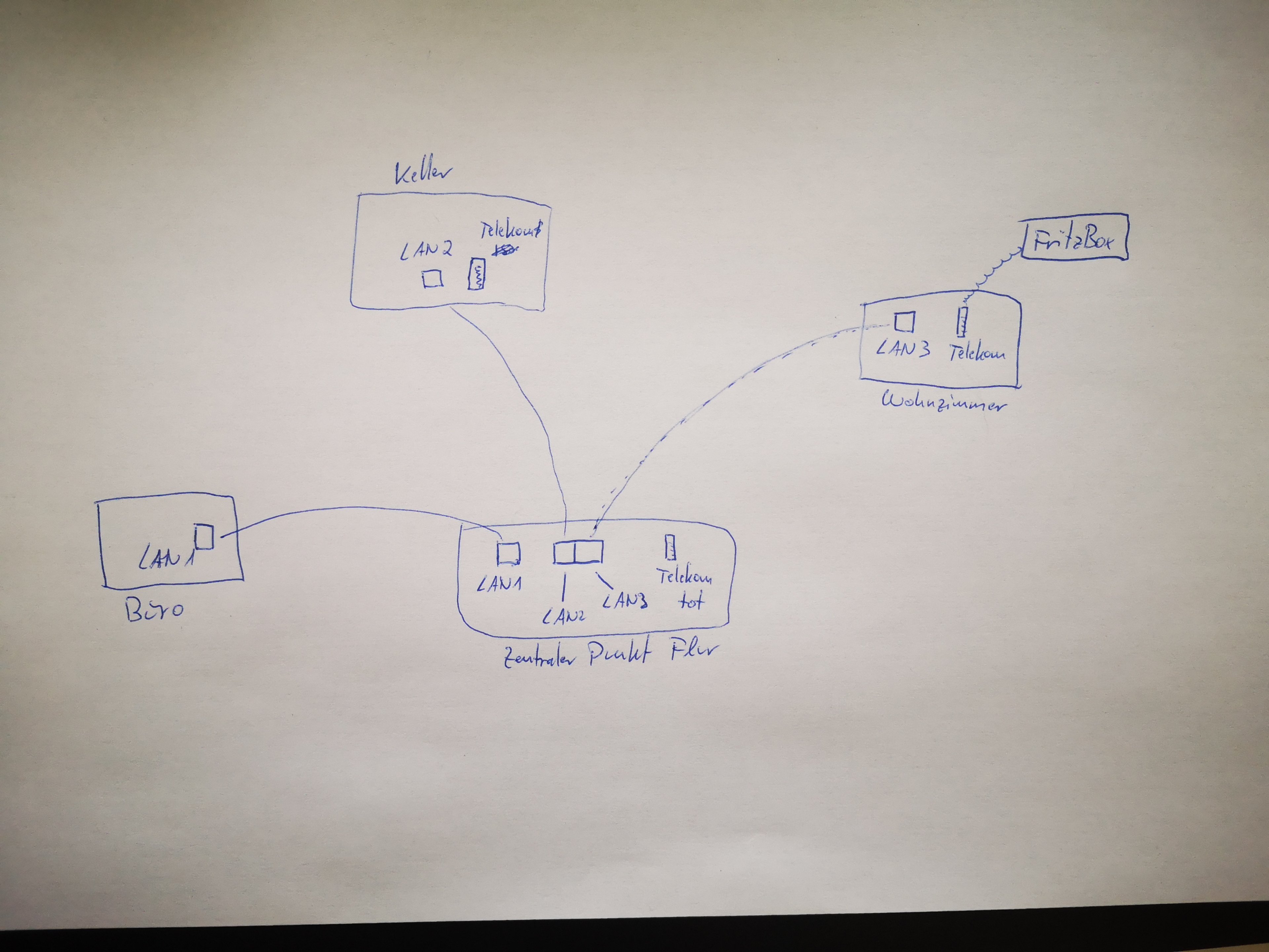

Neuigkeiten von meiner LAN-Front. Problem ist verstanden und zu 90% gelöst.
Im Grunde genommen gibt es im Flur einen zentralen Punkt, an dem eine Telekomdose (allerdings tot) und 3 LAN-Dosen existieren.
Von diesen drei LAN-Dosen gehen direkt Kabel in die einzelnen Zimmer. Es gibt nirgends ein Patch-Panel.
Nun zum noch existierenden Problem: In jedem Zimmer ist neben der ankommenden LAN-Leitung auch noch eine "Telekom"-Dose. Wie auch immer diese fachmännisch heißt ;) Kann das ISDN sein?
Jedenfalls funktioniert die zentrale Telekom-Dose im Flur nicht, dort kommt kein Internet aus der Dose, wenn ich meine Fritzbox dort anhänge.
Sie funktioniert nur im Wohnzimmer (siehe Skizze). Ich kann mich auch beim Einzug daran erinnern, dass der Telekomtechniker nur dort im Wohnzimmer herumgefummelt hatte, im Flur meinte er nur "tot".
So schnell konnte ich aber nicht reagieren, um das zu realisieren. Ich habe es halt so hingenommen.
Nun ist noch die Frage, ob man ohne Telekom-Techniker die "tote" Dose wieder in Betrieb genommen bekommt, denn dann könnte ich von dort aus die Fritzbox anschließen und könnte alle LAN-Dosen einfach nutzen.
Danke für euren zahlreichen Input bisher, damit habe ich es halbwegs kapiert und konnte nach der Ursache suchen :)
Ob sich das lohnt ist die Frage. Du kannst auch einfach im Flur diesen Switch anschließen und alle Lan-Dosen miteinander verbinden. Dann sparst du dir den Aufwand mit der Dose. Ist ja immerhin nur ne Mietwohnung.
Reaktionen: CreatorHS
Yes! Cool, da bin ich nicht drauf gekommen. Das werde ich testen. Danke!
Und ja richtig. Ist ne Mietwohnung, da darf und will ich auch nix kaputtmachen ;)
