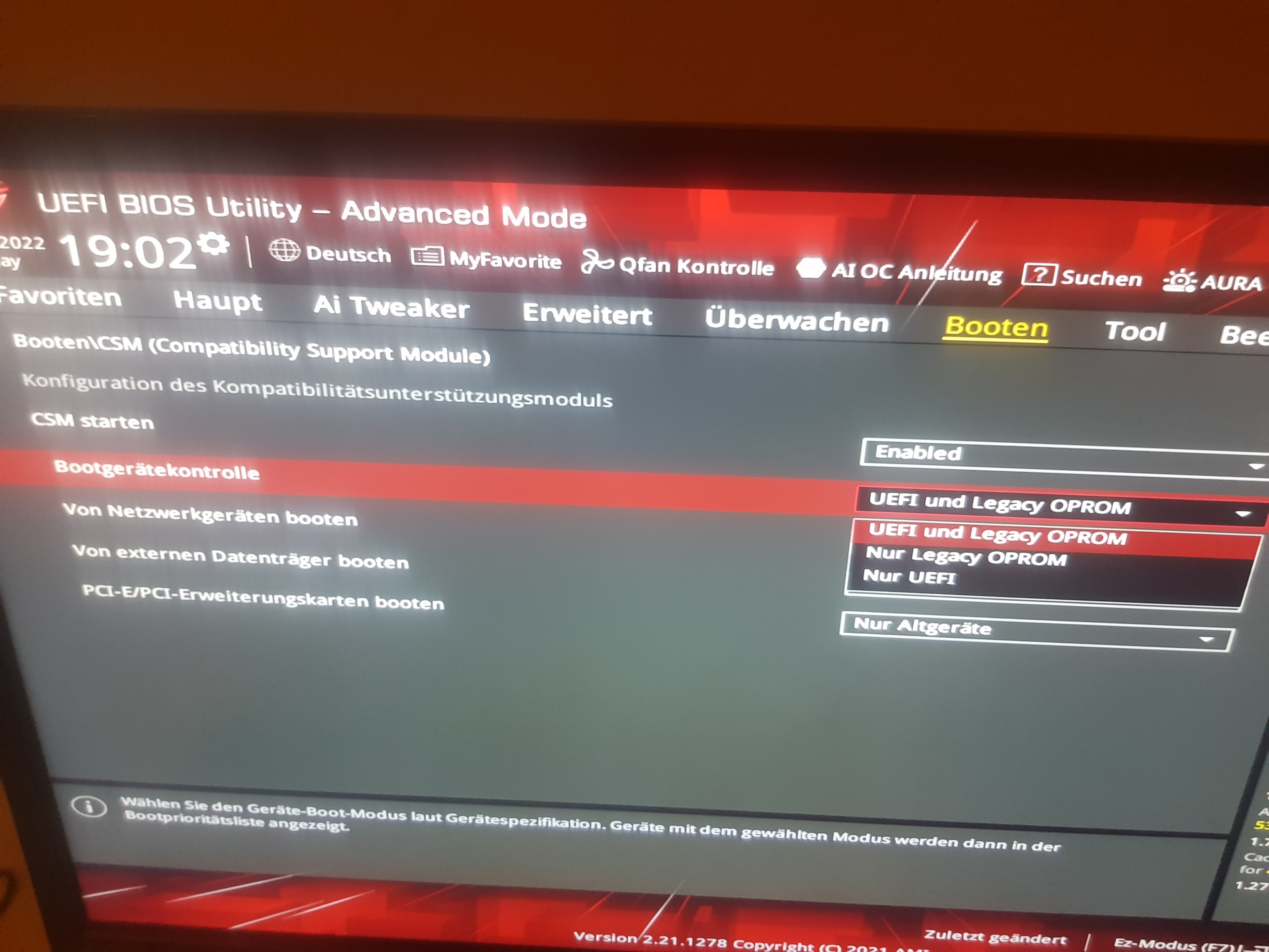

Wenn ich auf CSM aktivieren gehe kommt das, das oberste ist ausgewählt dann kann man da noch andere Sachen auswählen
Einfach oben CSM - Enabled.
Unten drunter, UEFI und Legacy.
Reaktionen: Voodoo_Freak

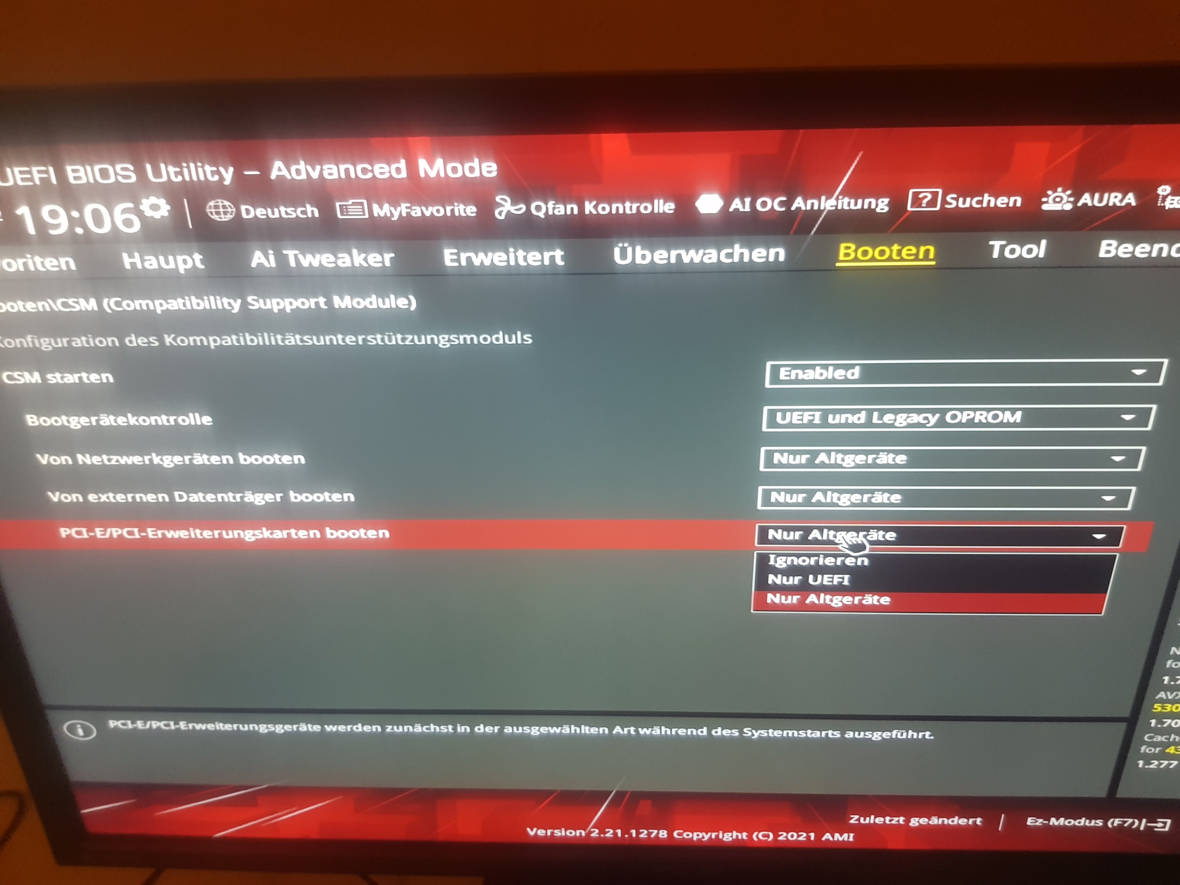

Im Anschluss bitte einmal den letzten Reiter "PCI-E/PCI-Erweiterungskarten" öffnen und noch ein Foto schicken. :)
Hier. Komisch. Ich bin kein Profi, danke das ihr mir hilft.

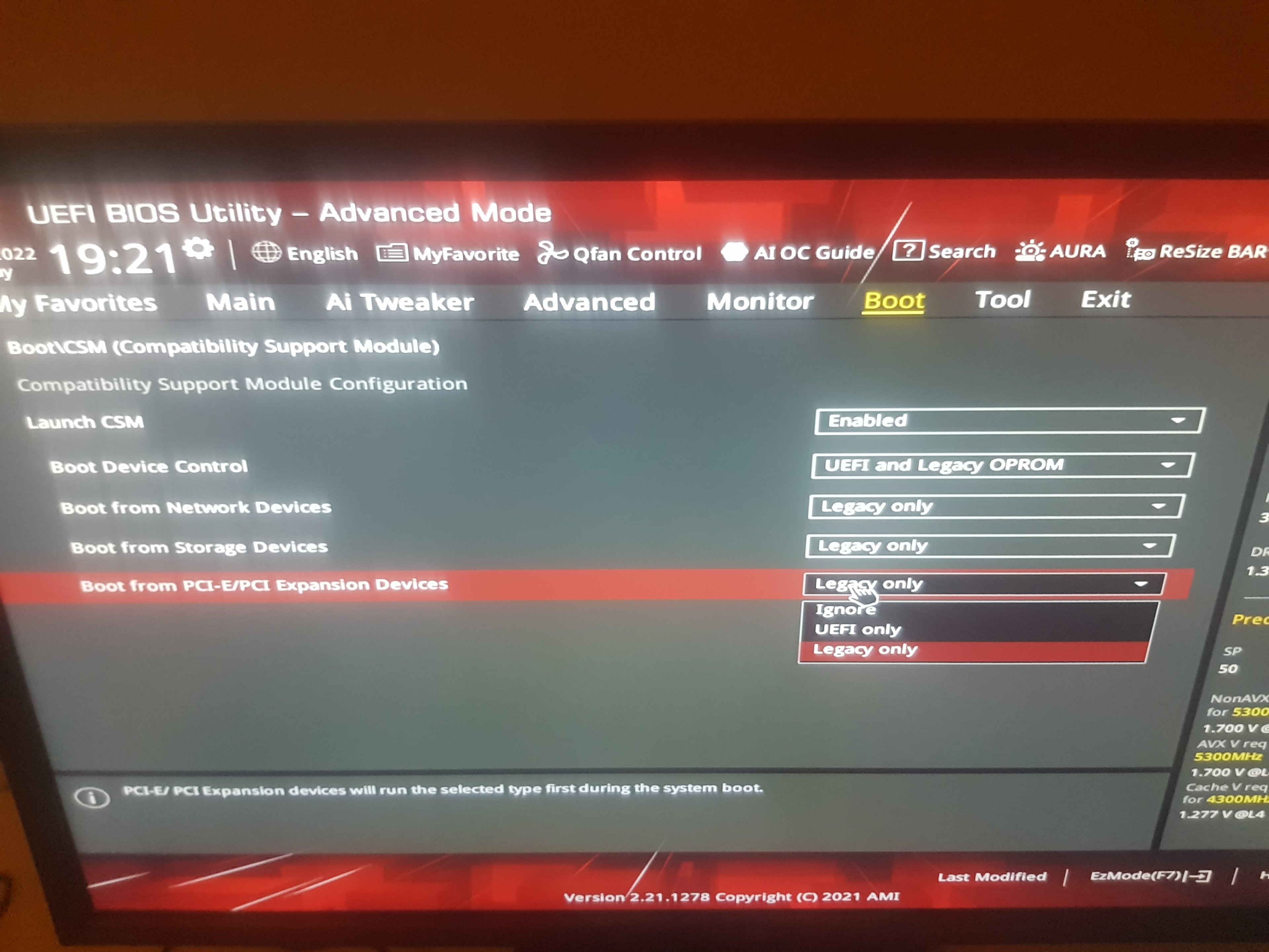

Voodoo_Freak schrieb:
Puah...sorry wens etwas viel ist, aber stell den Müll mal auf Englisch...die "Übersetzungen" sind grauenvoll.
Hier bro. Hoffe es hilft

Das brauchst du alles nicht, man.
Einfach oben CSM "AN"
Unten drunter das Erste, UEFI und Legacy"

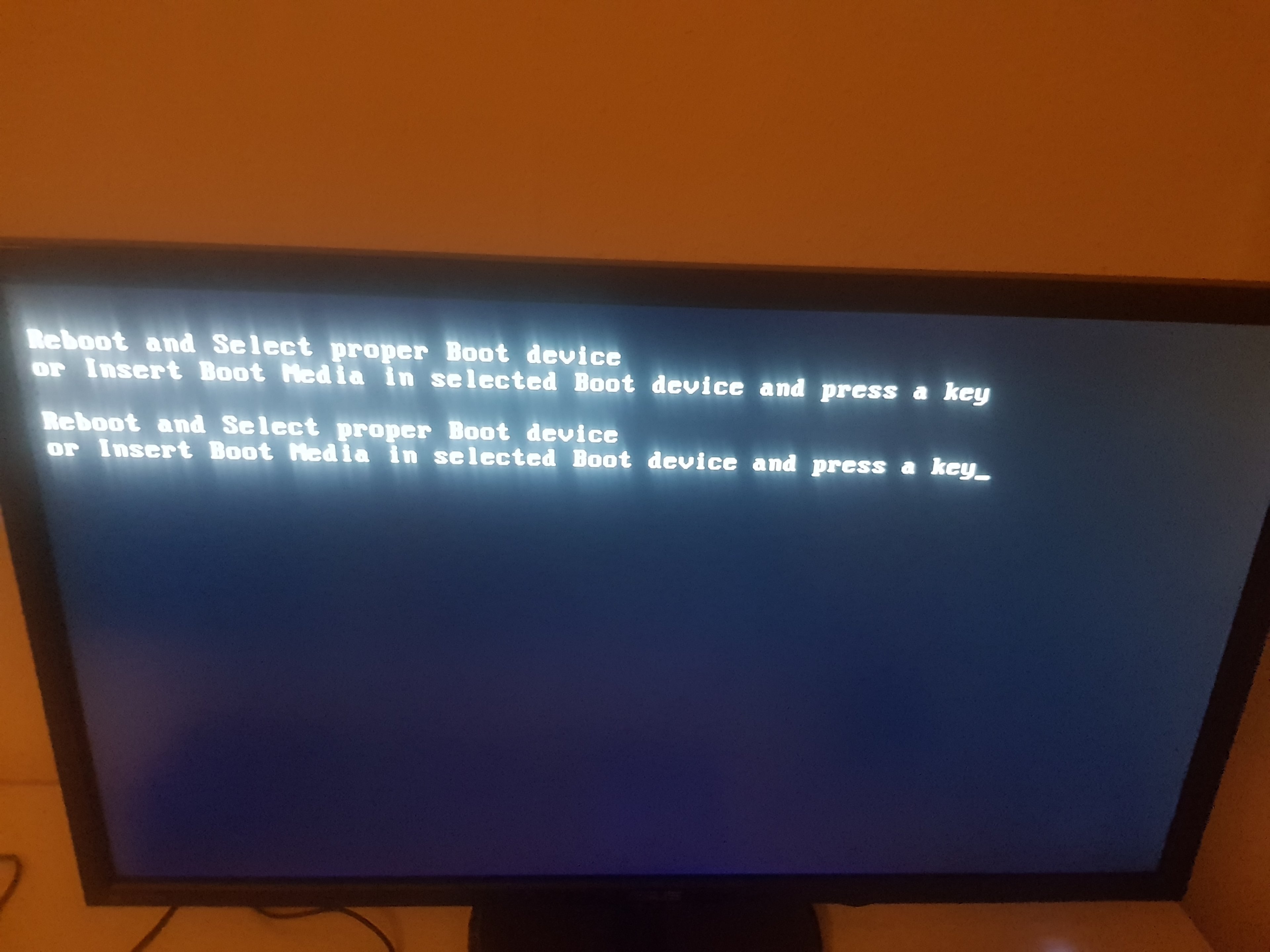

Jetzt habe ich nachdem ich CSM an gemacht habe diese Meldung

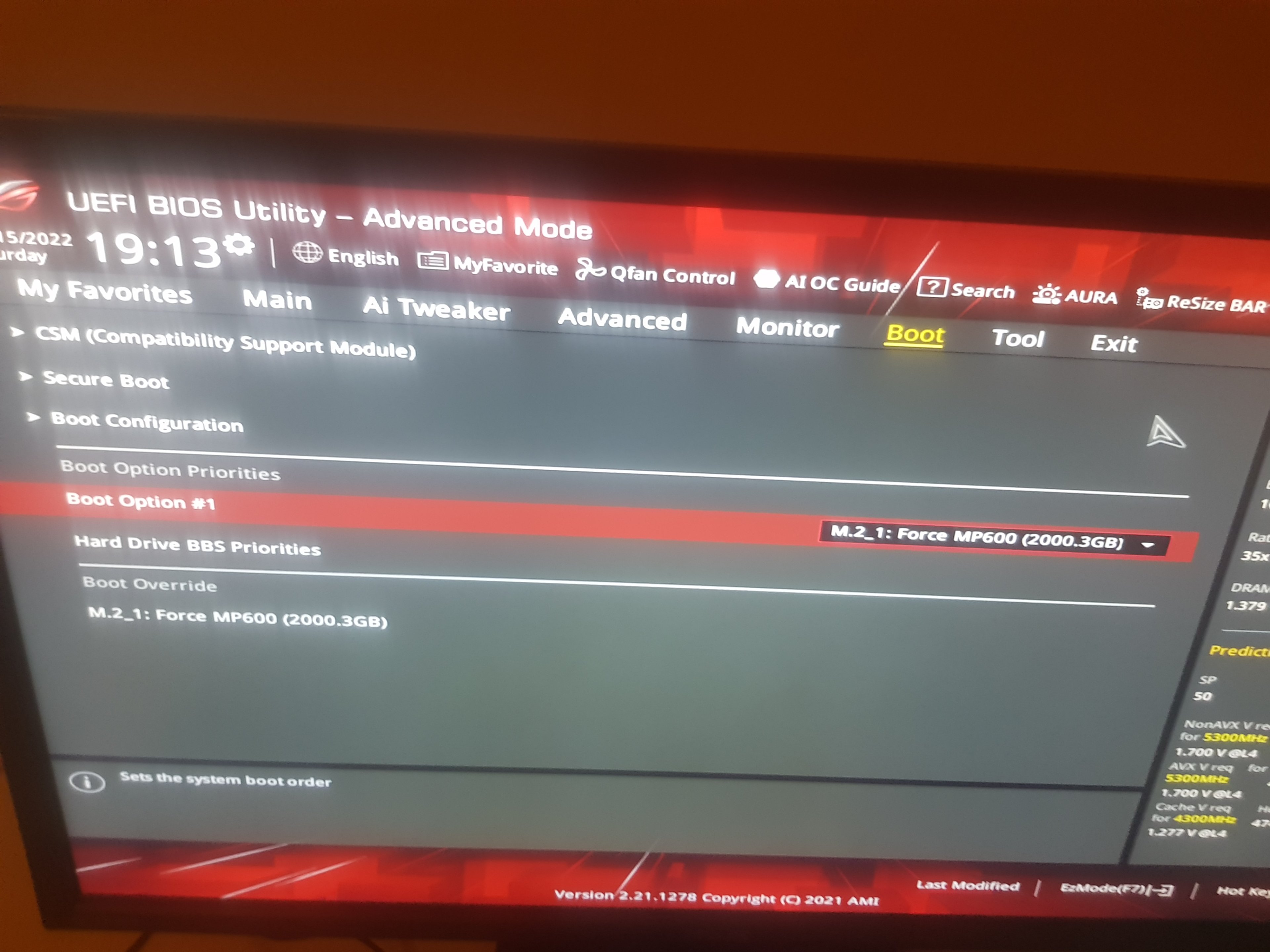

Und im Bios nun dies

Noch einmal der Hinweis: Egal was du einstellst, diese Einstellungen müssen gesichert werden, sonst ändert sich rein gar nichts.
€dit: Klasse, da ist die SSD - Damit ist die Hardware schon einmal ok. So wie es aussieht, ist KEIN Windows installiert.

Einfach mal F7 drücken, dann kriegst du die Hauptübersichtsseite des EZ-Modus und da sieht man deine vorhandenen Laufwerke und Komponenten schön aufgelistet, bevor du dich hier in dutzenden Untermenüs verlierst.
EDIT: Ok, er zeigt jetzt die M2 an. Ja dann ist Windows nicht installiert. Weder über den MBR noch mittels bevorzugtem GPT eingerichtet.
Boot Option 1 - M.2_1 wählen, speichern und beenden - booten.

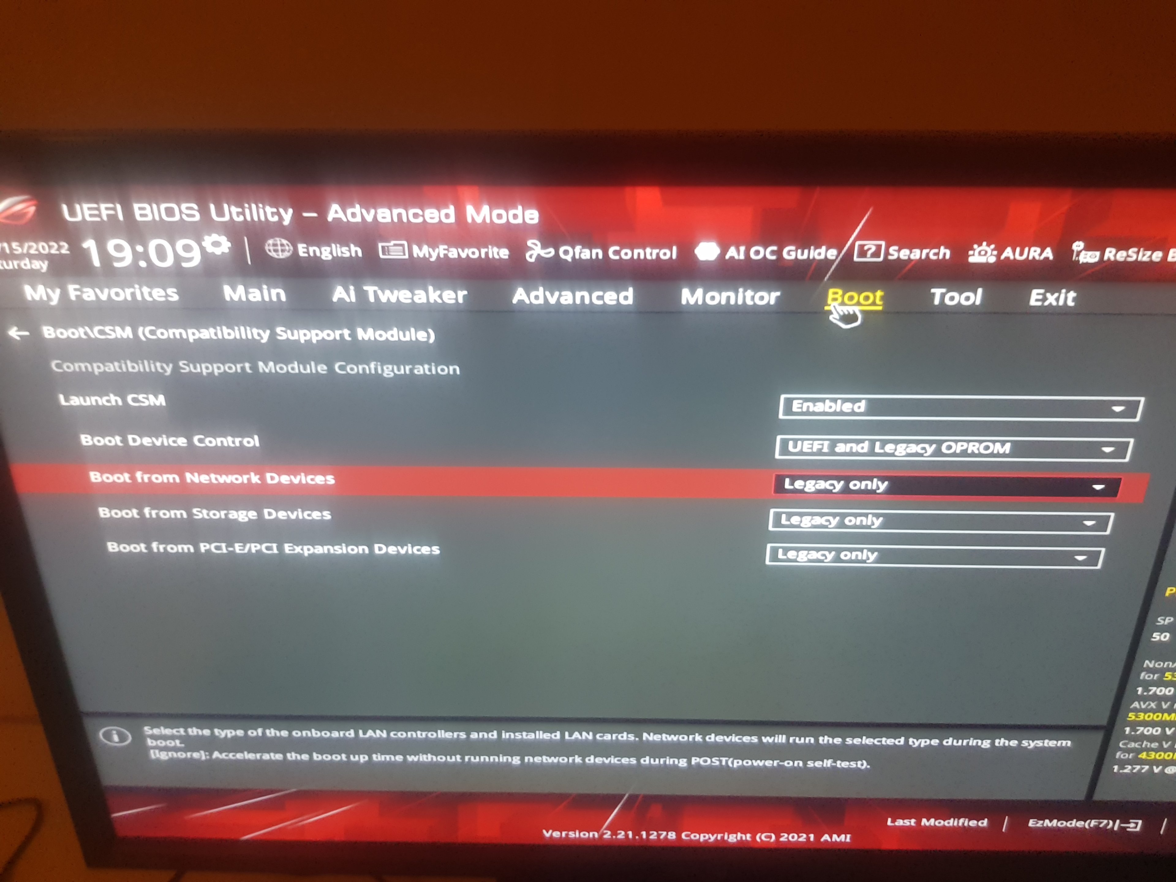

Ganz unten steht ja, Boot from PCI usw. Der ist auf Legacy only eingestellt. Vielleicht UEFI einstellen? Weil wenn ich es abspeichern und neu starte sagt mir ich soll ein Boot auswählen und eine Taste drücken. Dann wiederholt er es die Meldung muss dann neustarten und ins Bios wieder.
