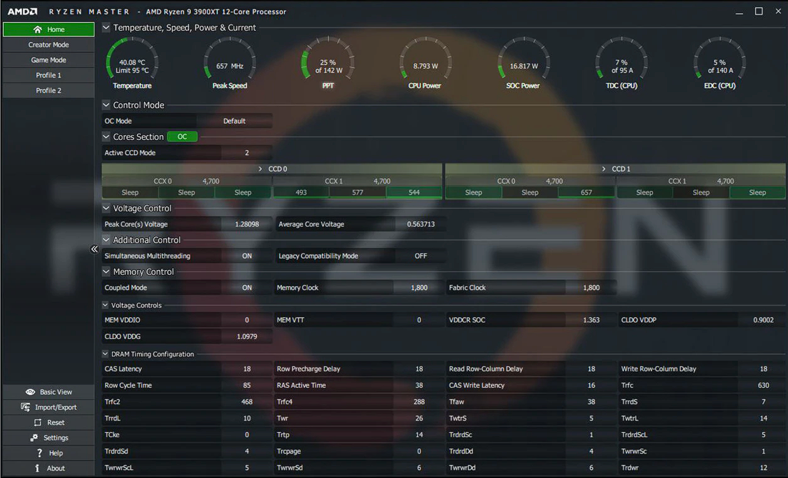

Könntest du uns mal einen Screenshot aus Ryzen Master (Erweiterte Ansicht!) hier reinstellen?
Ich meine damit eine Ansicht wie diese auf der Homepage von AMD:
Reaktionen: 6kbyte
